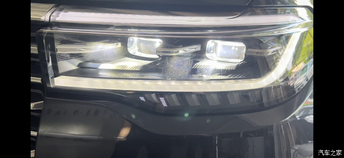

原车近光亮
由于夜行量较大,原车虽说标配LED透镜,但亮度确实不足,不仅亮度相对较低,而且灯光铺路质感极其单薄,好似一层纱,不厚实,远光就更加不用说,毫无铺路效果,近处照不亮,远处光斑很发撒,夜行视野还是很差

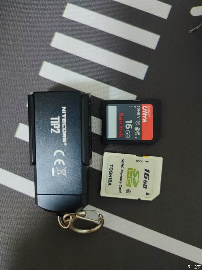

经过研究发现,大探车灯之所以暗,是因为大探车灯每个透镜里面只有2个led灯珠,这着实弱了点,要知道我的挂在钥匙扣上的TIP2秀珍手电也有2颗灯珠,并且可以发出恐怖的700流明的亮度
这个就两张sd卡大小的手电2颗灯珠亮度可以达到700流明

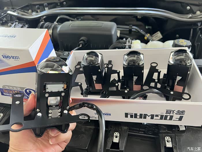

综合效果,成本和方案,最终确定了采用雾道透镜,4近4远+4套激光模组的反射式激光透镜方案,透镜是1.8寸的原型透镜,led是欧司朗灯珠,激光模组为日本日亚激光管。单个车灯功率也从原车35w提升到了53w,需要单独拉线束和熔断丝,不可以接原车线路(怕烧))工作模式为 :
近光:点亮4个大灯的led,每个大灯有6个led点亮,从挡板缺口射出,经过透镜射到路面,激光模组不工作;
远光:同样为4个大灯点亮,此时近光挡板倒下,每个大灯里面6个
灯珠的光线全部射出,同时激光模组点亮射出,具有更强的聚光效果和更远的距离(需要说明的是激光是偏黄的,反而有较强的雨雾穿透能力)。

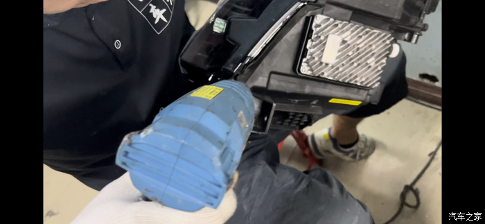

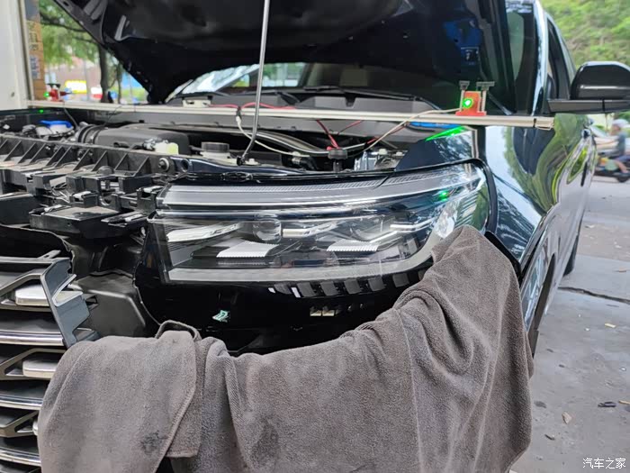

第一步,拆:需要把大灯先拆下,大灯灯罩和车灯框架分离

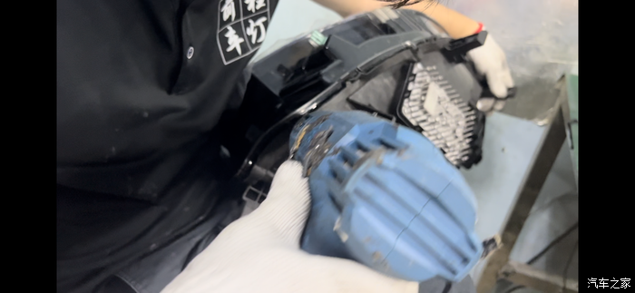

要点:拆灯罩可是一个技术活,常用的拆灯罩的工具是烤箱,把整个大灯总成放进烤箱,140-160度烘烤20分钟左右即可拿下,但是那样的副作用很大,原本晶莹透亮的灯罩会变得发黄发白(其实我前面2台车都是上了烤箱)
车次改灯,余总的烤箱已经放在杂物间了,取而代之的是师傅用热风枪一点一点分离,大灯面罩不会高温烘烤,避免加速灯罩老化发黄,耗时虽然是增加了,但是对灯罩起到了最大的保护作用,毕竟余总是15,6年的改车经验,该吃的亏,都吃了。
慢工出细活,催不得,得老半天呢

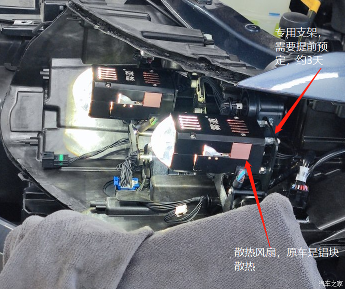

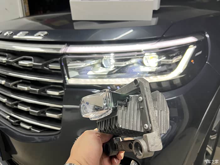

改装大探车灯需要专用造型的支架,好在网上可以订购,本次由余总代为订购(含在方案内)

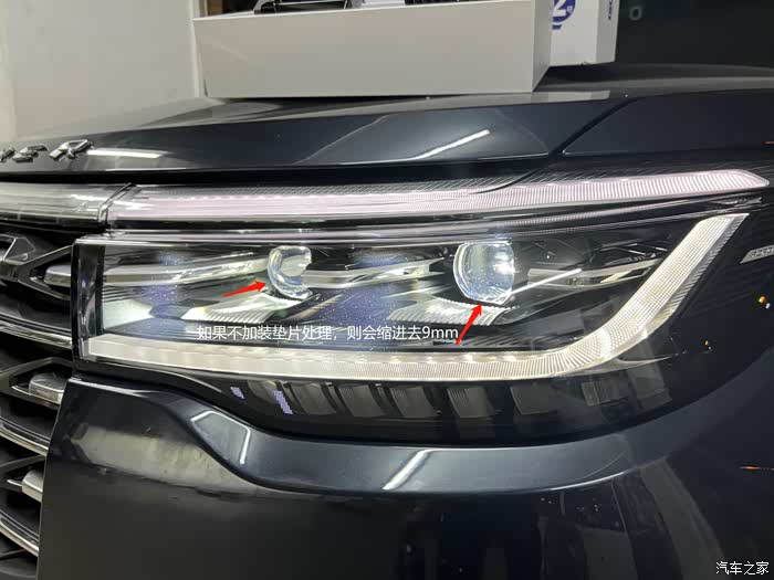

值得一提的是,余总的工匠精神是一直没减,永葆激情,改灯不光的点亮调好就完事,还尽可能的做到视觉美观。各位看官可以看一下原车大灯特点,原车车灯不大,但是其被动式散热的散热快很大,当然这也不是问题,问题是新改装的车灯是主动式散热,总体尺寸偏短
原车铝片散热长度较长
偏短长度约为9mm,如果不做支架延长处理,则车灯视觉效果较差,灯头缩进去9mm,整个车灯显得非常空洞无神,如果垫出来9mm,则透镜上边缘将会和灯罩上边缘发生接触,影响电动调节,为了留出余位,师傅细致的用锉刀微改,以至于。。。余老板不说我也不知道。

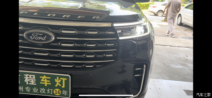

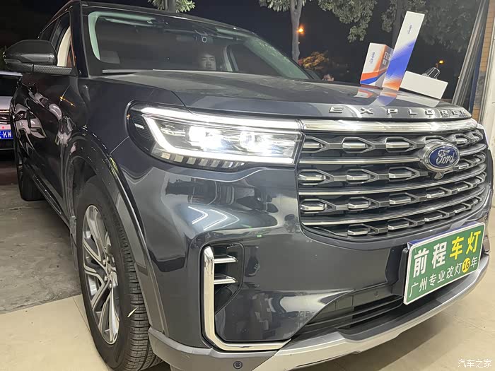

整个改灯耗时较长,中午1点30开拆,晚上8点半调测安装完工,然后路试,再微调,交付,以下多图展示效果,最后再说实际效果
左大灯

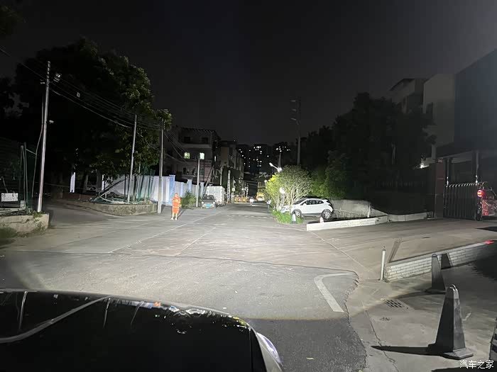

近光4LED
远光激光模组参加战斗

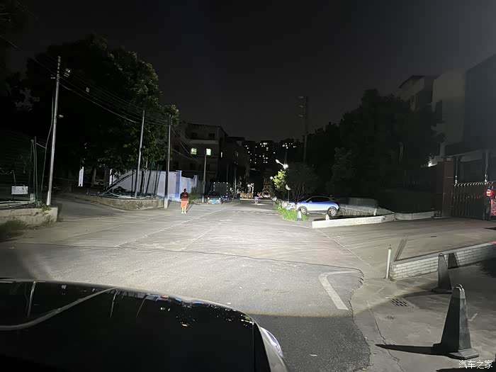

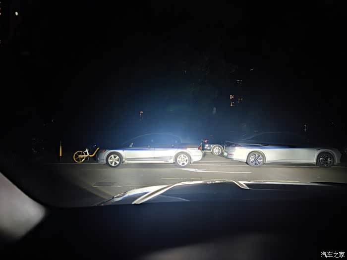

近光路试,因车轮压住柏油路面和水泥路面交接凸起的柏油路面,车头抬高,顾切割线略显高
远光路试

1,近光铺路效果明显,灯覆盖均匀,面积广,覆盖3个车道妥妥的,为他人照亮前路,光斑厚实,扎实
2,远光激光模组激活,激光直射600米,不知道如何形容,总之就是亮,夜间行车信心十足

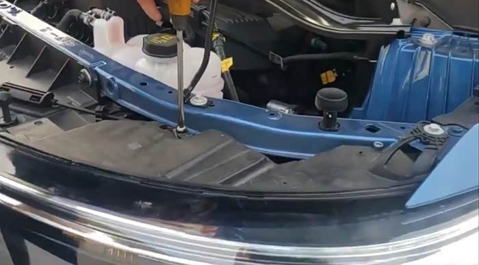

但是大探加速刹车的抬头点头明显,所以不排除加速阶段会刺对头车眼,需要待晚上找个空位调整一下,因为内侧车灯没有电动调节,所以需要在机舱内调
这个地方就是手动调节大灯高度位置(感谢寿哥录制的各种视频)
调整后的切割线位置,前方车辆距离约6到7米,无论左右都低于车窗和后视镜,距离越远切割线将越低,完活
