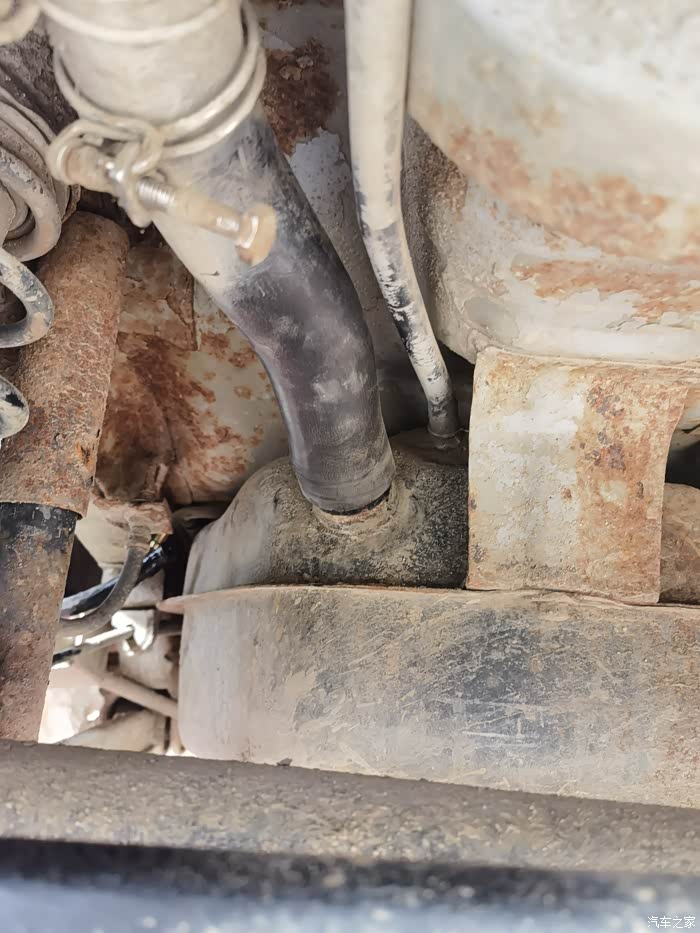

拆掉这个粗油管,发现这个胶皮管子已经有裂纹了 哪天在换吧。
拆掉从油泵出来这个管子,在顶上不好拆。所以拆这个位置
不汽油滤上面的接头拆掉

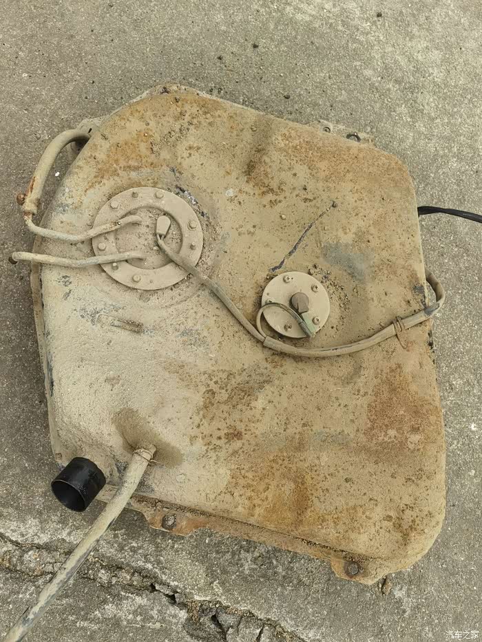

拆下来的油箱,这已经是第二个了。买到家发现里面就锈迹斑斑了,商家给我返50块钱就留下了,这是应了那句话贪小便宜吃大亏,一点不假,用了2年又漏了。

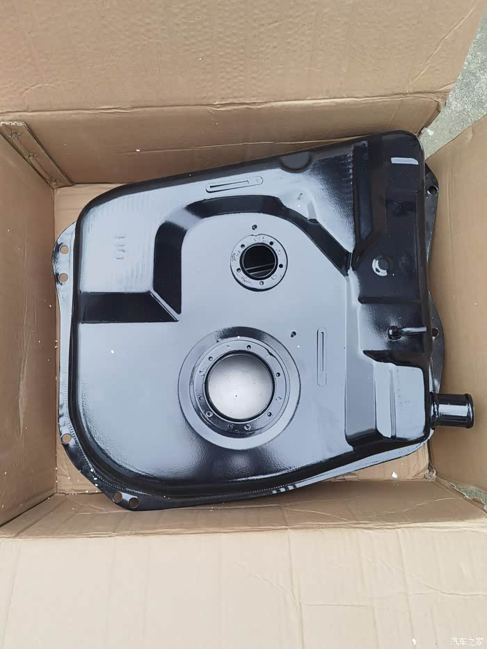

这个是新买的

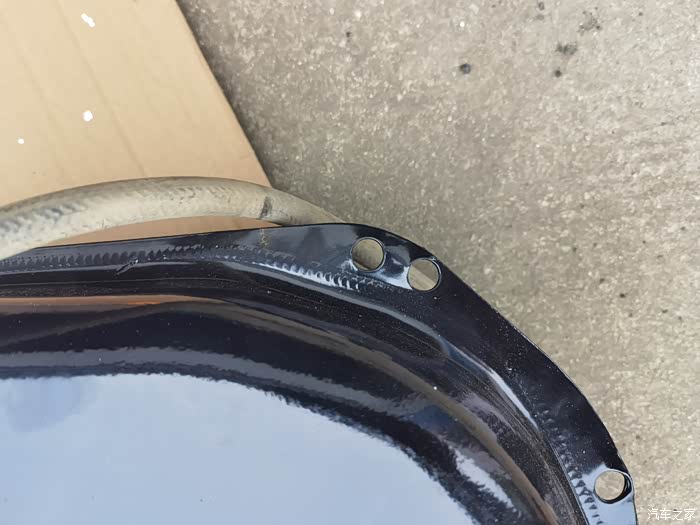

大家注意了!以后你们要是换油箱,我劝大家不要买这样的, 那个排气细管和原车的位置不一样,按完原来的细管不够长,而且还憋气。螺丝空也不是那么标准,勉强能安上。一定要买和原车一样的油箱。
旧油箱这个位置可以把从油泵里出来的管串过去,新油箱串不过去

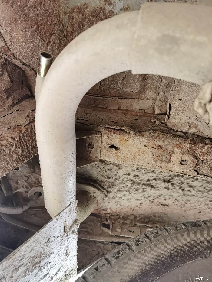

油箱都已经安装完了,最后发现原来的排气管不够长 ,没办法又拆下来,现找了一个管代替一下。

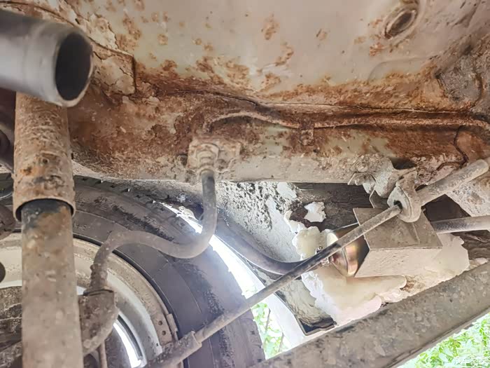

顺便看了一下车的底部,都已经上锈了,有些地方锈的还很严重。
顺便问一下大家,要是把这些生修的地方重新维修一下得多少钱呢,是不是都得超出这个车的价格了。

倒数第二张图,看着有一个地方大梁裂开了,是不是要加固一下?

超出车价了,需要打磨掉,有的位置薄还得切掉补焊。然后在喷涂底盘防腐
