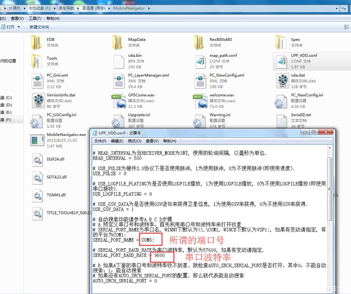

2:需要看刚刚考到电脑上的文件!里面有需要的端口和波特率。

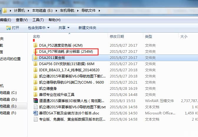

3:下载地图文件和善领等需要的工具
①凯立德      2015年夏季版V6.0导航地图下载C2939-C7M02-3621J0P懒人包凯立德2015年夏季版V6.0导航地图下载 C2939-C7M02-3621J0P(SP1
② 道道通  道道通2015夏季版3D版懒人包(高低配)
③凯立德2015冬季版端口波特率修改工具
④DSA_P57带油耗 多分辨率 (254M)
⑤DSAP56 DIY皮肤版(315数据) 66M
⑥DSA_P52速度变色版 (42M)
⑦DSA-P59播报图标美化版(34M)
⑧DSA2011黄金版
⑨索引工具
⑩凯立德减肥工具

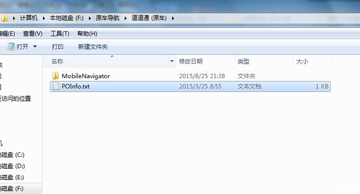

这就是全盘复制的内容
全部文件

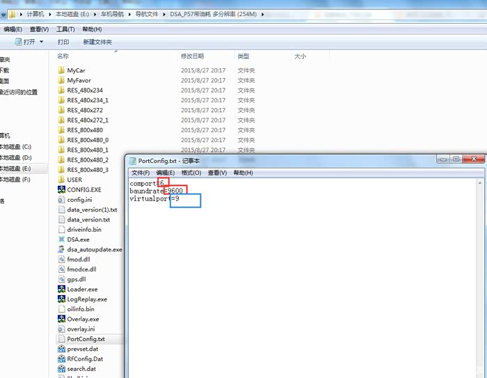

将以后复制到地图卡里的善领文件夹名称改为红框内的,不然是进不去善领的!
我的端口为--6
波特率为9600
记下。等待改善领的文件内容

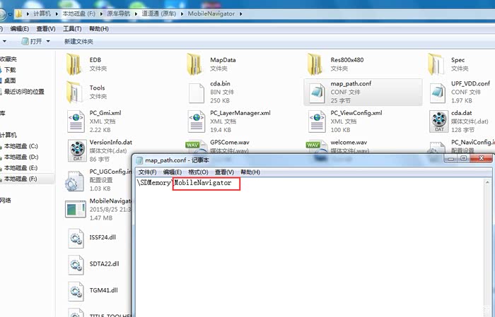

   同样把下载的道道通新版地图文件修改好、、我的为6-9600所以我修改的一样就好了

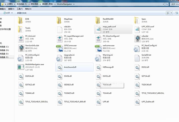

   把所需要的文件全部下载后全复制到地图卡根目录、。我装的善领是图下这款,别的感觉不太好看。。
就是这款、

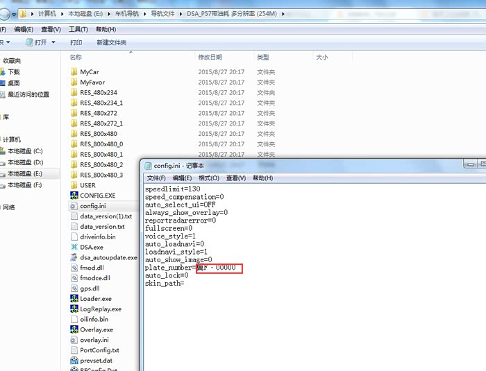

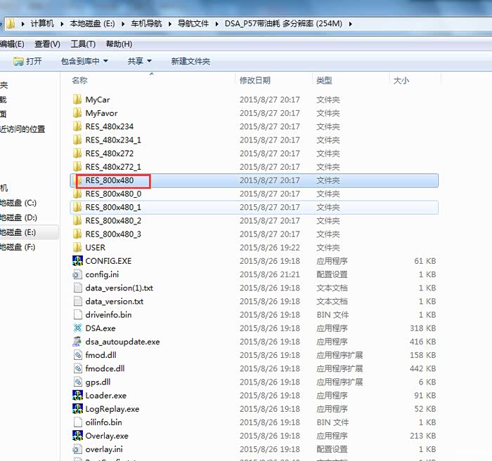

我后来发现只有红框内的文件夹RES_800x480为默认皮肤:后来对比发现只有一款皮肤我看着还行。所以我把我看中的皮肤文件全部复制到了RES_800x480文件夹、当然前提把RES_800x480文件夹清空、就是删除。这样还能瘦下身。本来卡就不大、、
红框位置可以修改为你自己的车牌号!
红框为刚刚看到的端口和波特率、、、要改为你原车的才可以。。不然会搜不到星的。。
蓝框为凯立德需要设置的虚拟端口号。。
我的道道通端口号设置为6

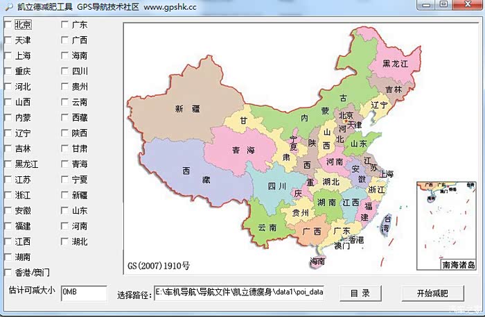

凯立德减肥工具
使用方法:
1、将地图中的DATA1.NDZ文件改名为DATA1.ZIP,然后将DATA1.ZIP文件使用WINZIP解压出来。
2、将“凯立德减肥工具.exe"放入解压后的DATA1文件夹中并启动“凯立德减肥工具.exe"。
3、给凯立德减肥删除不需要的城市地图。
把用不到的地区打勾。。我的就剩下方圆几个省了。远的地方全选上了!!!
    减肥后将“凯立德减肥工具.exe"删除,使用WINZIP从新压缩DATA1文件夹,压缩时选择菜单常规选项,压缩文件格式选择“ZIP”,压缩方式选择“存储”。
    使用索引工具给DATA1从新做索引。
打开“索引工具”,从索引工具中打开刚刚压缩好的DATA1.ZIP执行索引。
   索引后会自动出现一个“DATA1“”的data1_ZIP.IDX文件。将DATA1.ZIP改名为“DATA1.NDZ”将自动生成的data1_ZIP.IDX改名为“data1_ndz.idx”。然后将2个改名文件复制到NAVIONE地图文件夹中替换原文件即可。

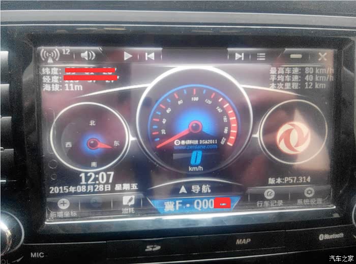

下面就是上车试一试了:

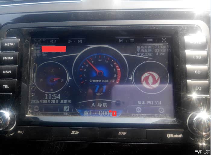

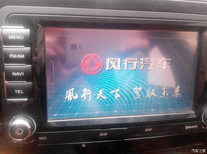

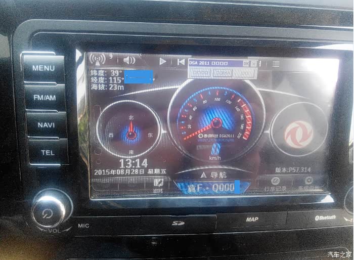

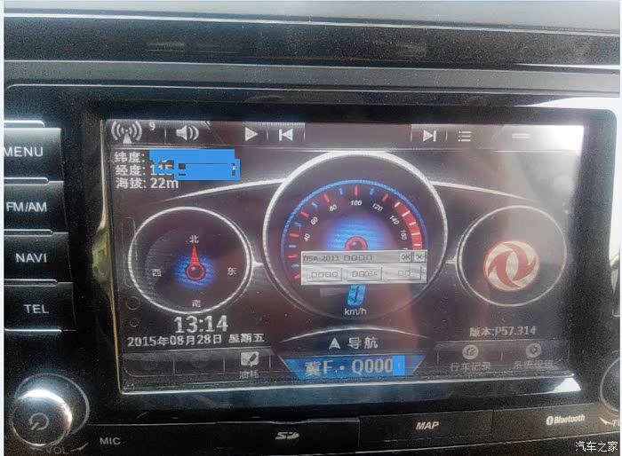

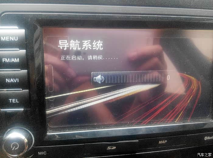

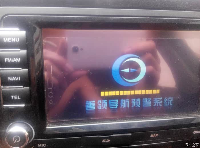

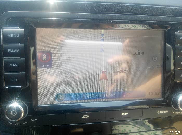

一体机开机画面

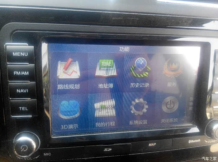

导航进入画面
变为善领导航预警系统了
进入界面、、就这款皮肤看着顺眼》
还是挺准的。

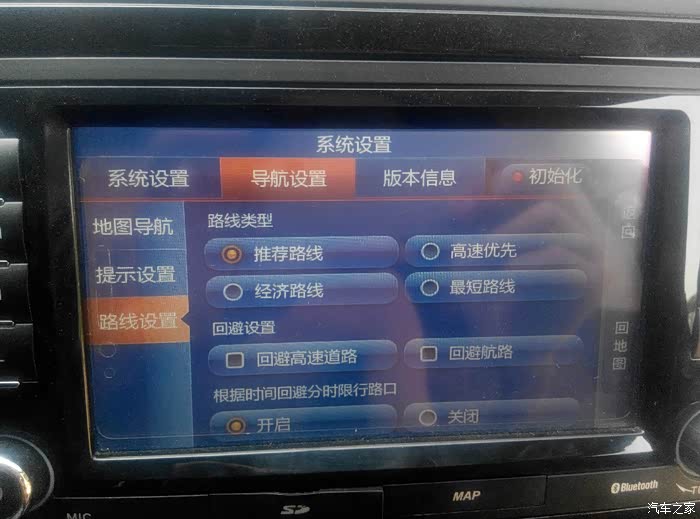

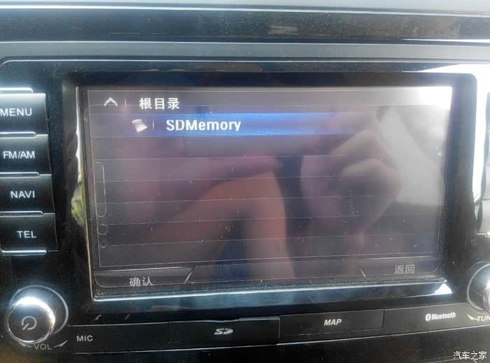

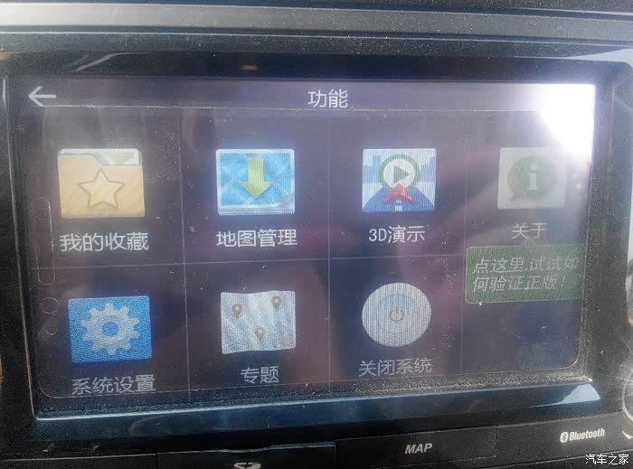

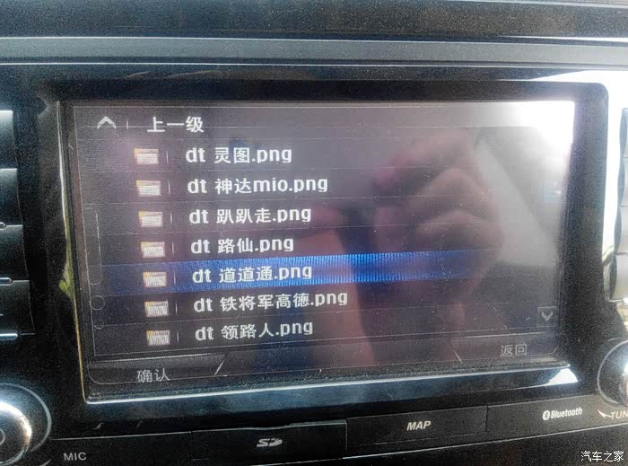

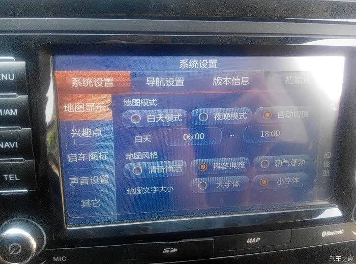

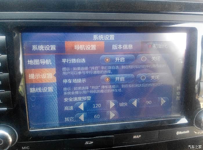

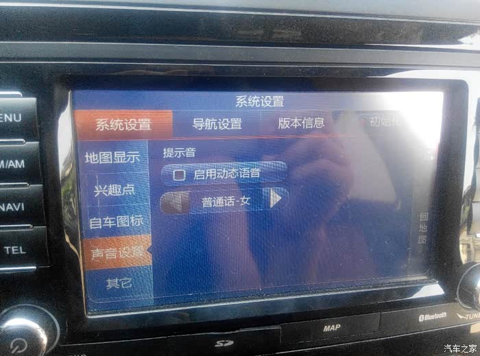

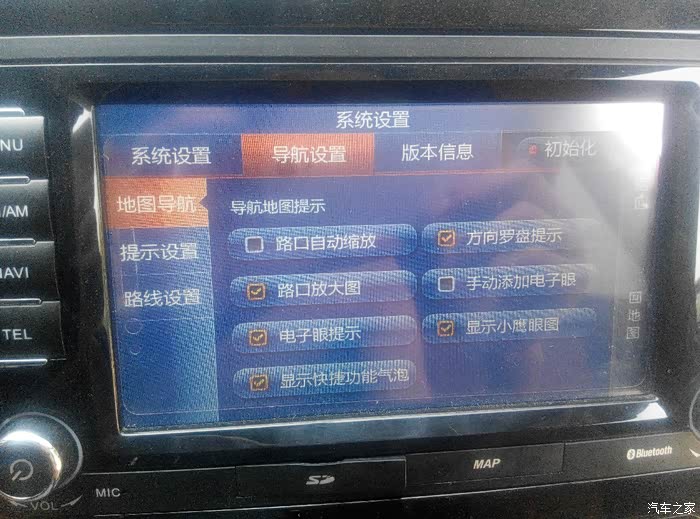

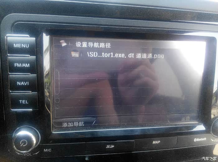

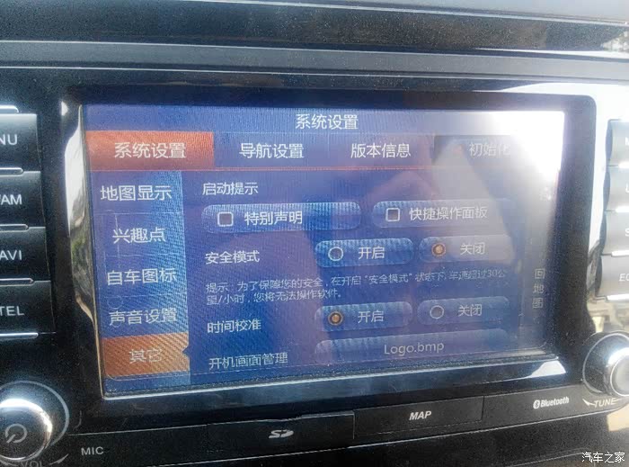

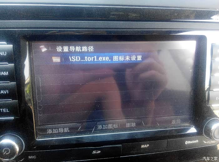

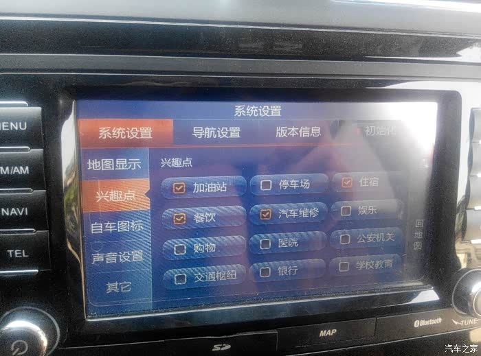

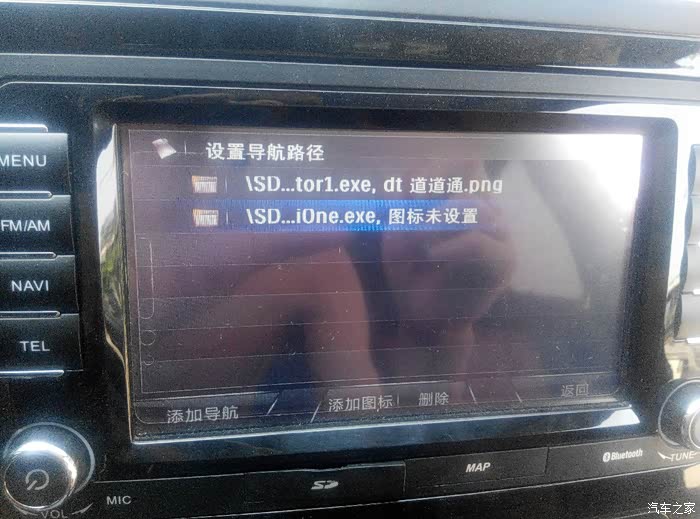

点击系统设置:-导航设置

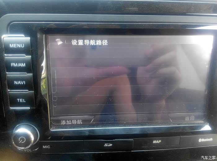

设置导航路径

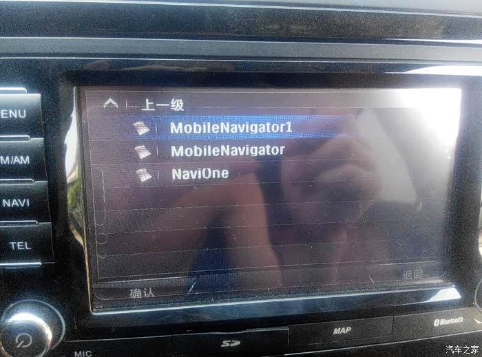

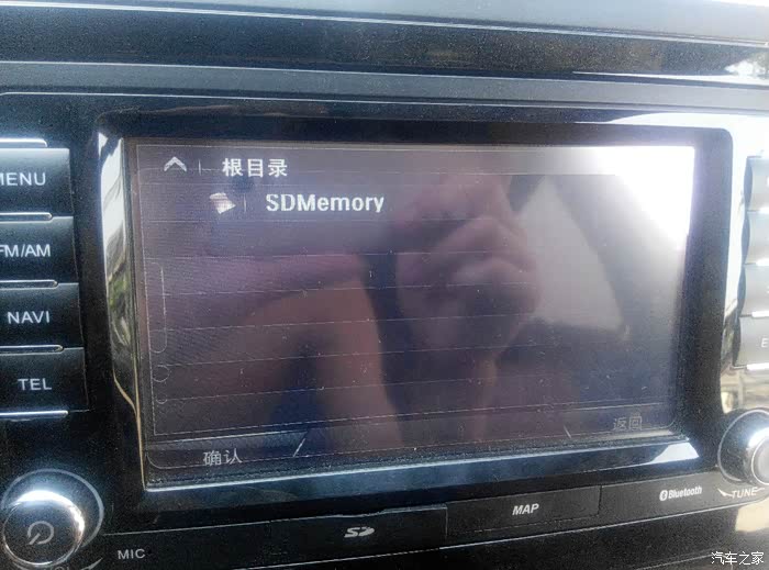

选择文件夹
选择道道通文件夹
道道通文件夹我改名了。

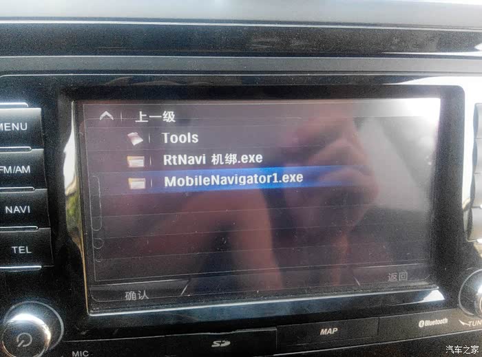

选择道道通导航程序:程序名我改了

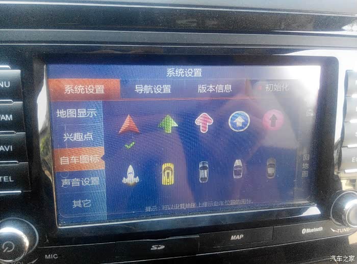

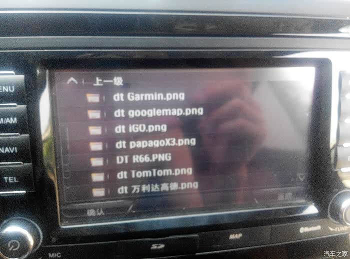

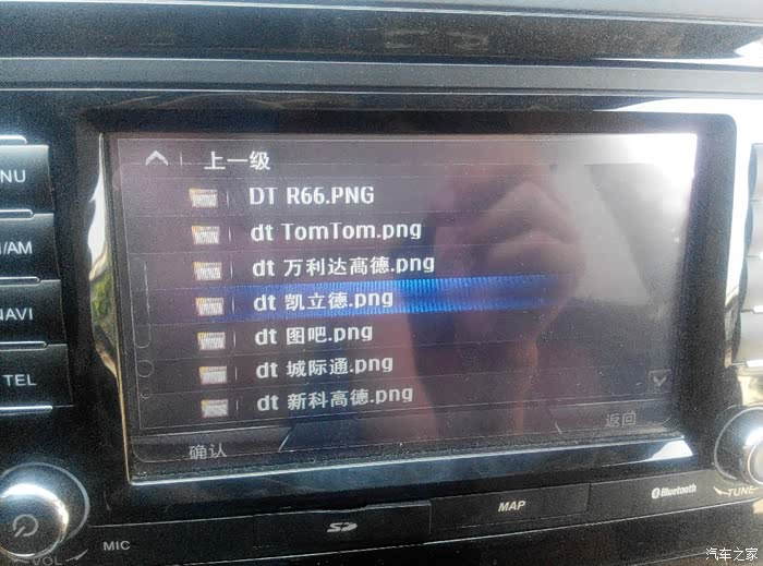

设置导航图标
选择导航图标
确定导航图标
成功

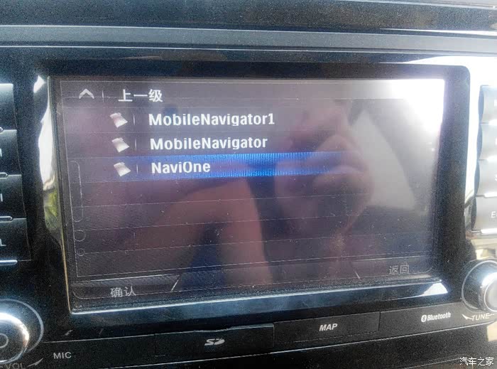

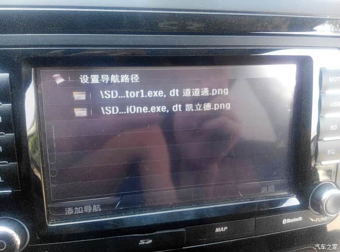

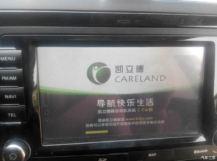

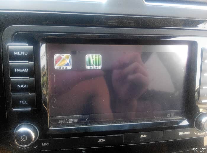

添加凯立德导航
选择文件夹

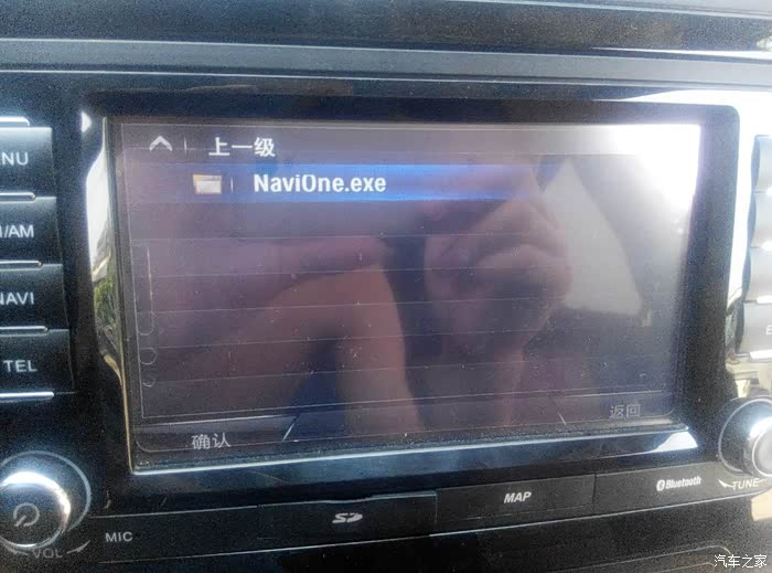

选择凯立德导航程序
设置图标
确定图标
设置完成

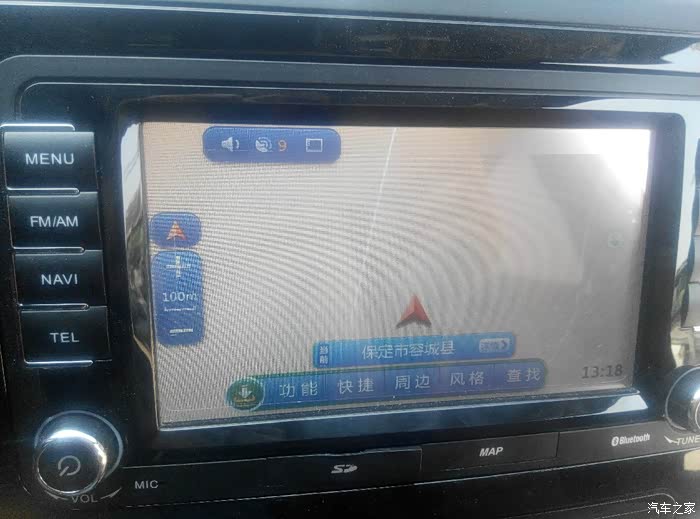

至此设置成功。。最后的成功还是要进入看看。。

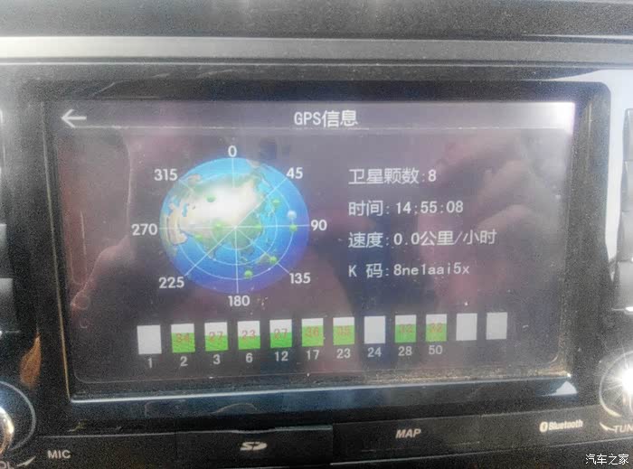

能进导航,能定位才算成功哈!!

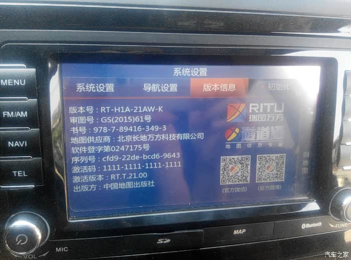

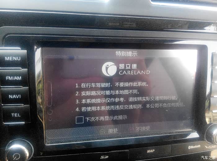

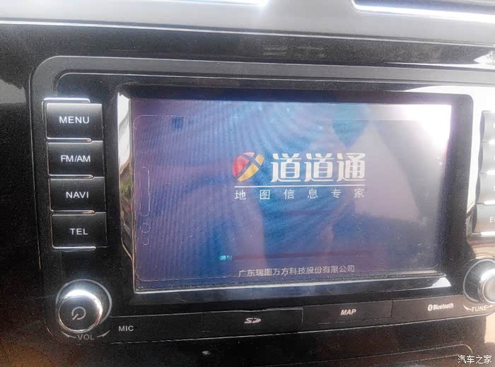

进入道道通完全没问题

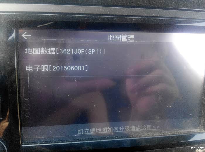

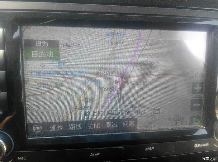

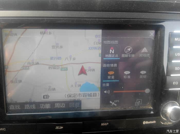

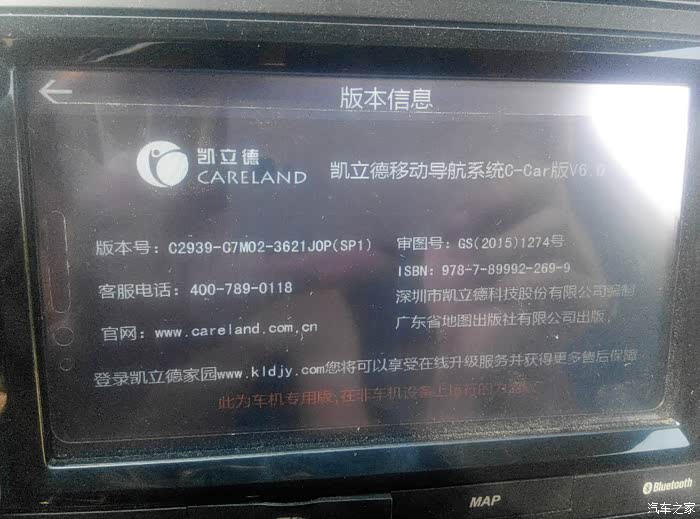

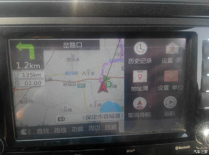

也能进入凯立德。。哈哈哈第一次搞就成功!!!
路上能到12颗星

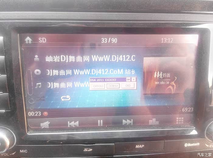

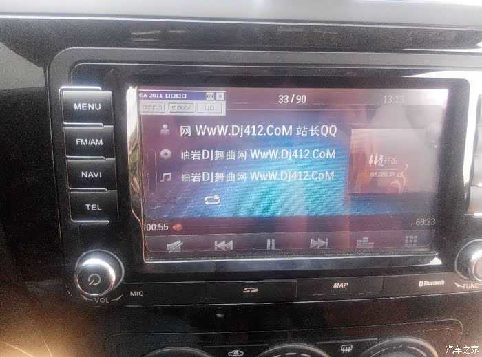

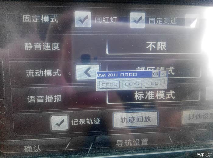

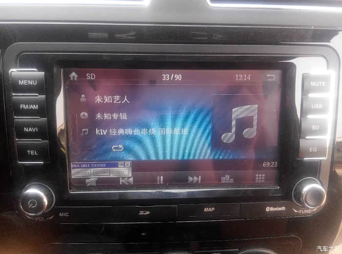

    还是有点小遗憾的。进入随便哪个地图后不能后台。不能切换别的:例如SD  或者USB..反正随便别的哪个也不能切过去画面。。但能听那个声音、、

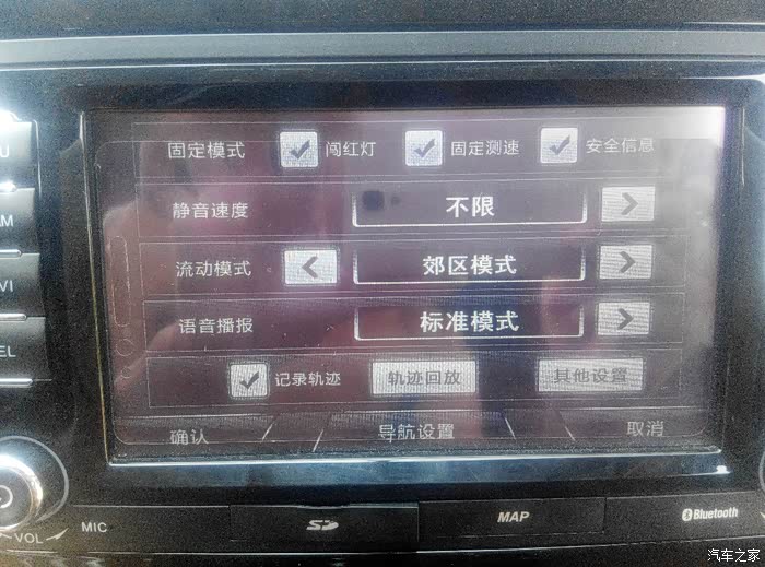

    另外善领其实也能后台的。但是我的显示乱码。。胡乱摸索中找到了后台方法。
进入系统设置-点击轨迹回放
看图中出现了乱码的东西。按中间就可以后台了。。按
隐藏了。。显示出原SD界面。但那个小窗口在中间啊
原来还可以移动、点住上面蓝边就可以移动
移动到下面
在点击中间又回到善领
移动上上面空白处

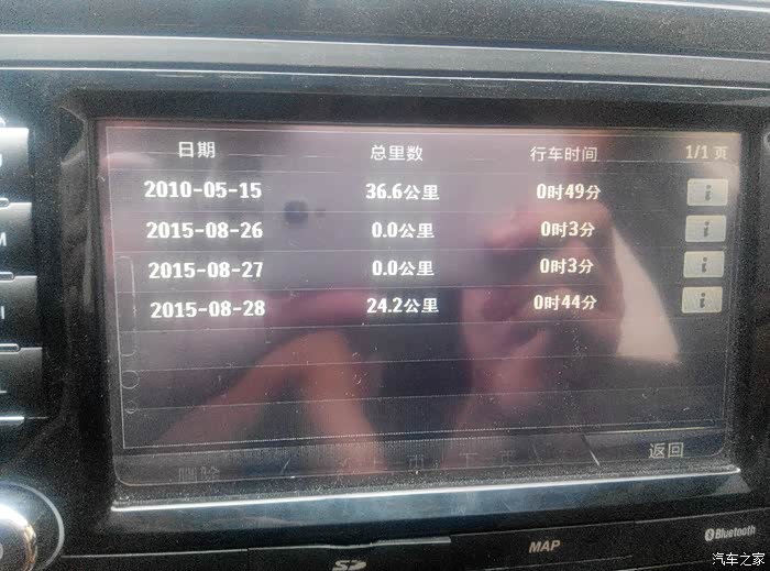

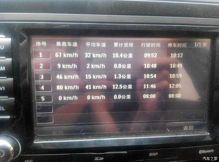

行车记录
今天的行驶记录

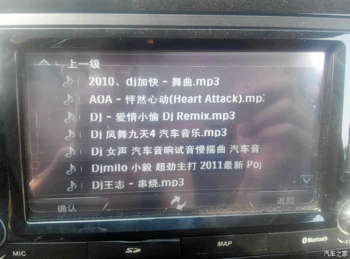

善领还可以播放地图卡或者内存卡的音乐。。。

道道通文件也要更改才可以
