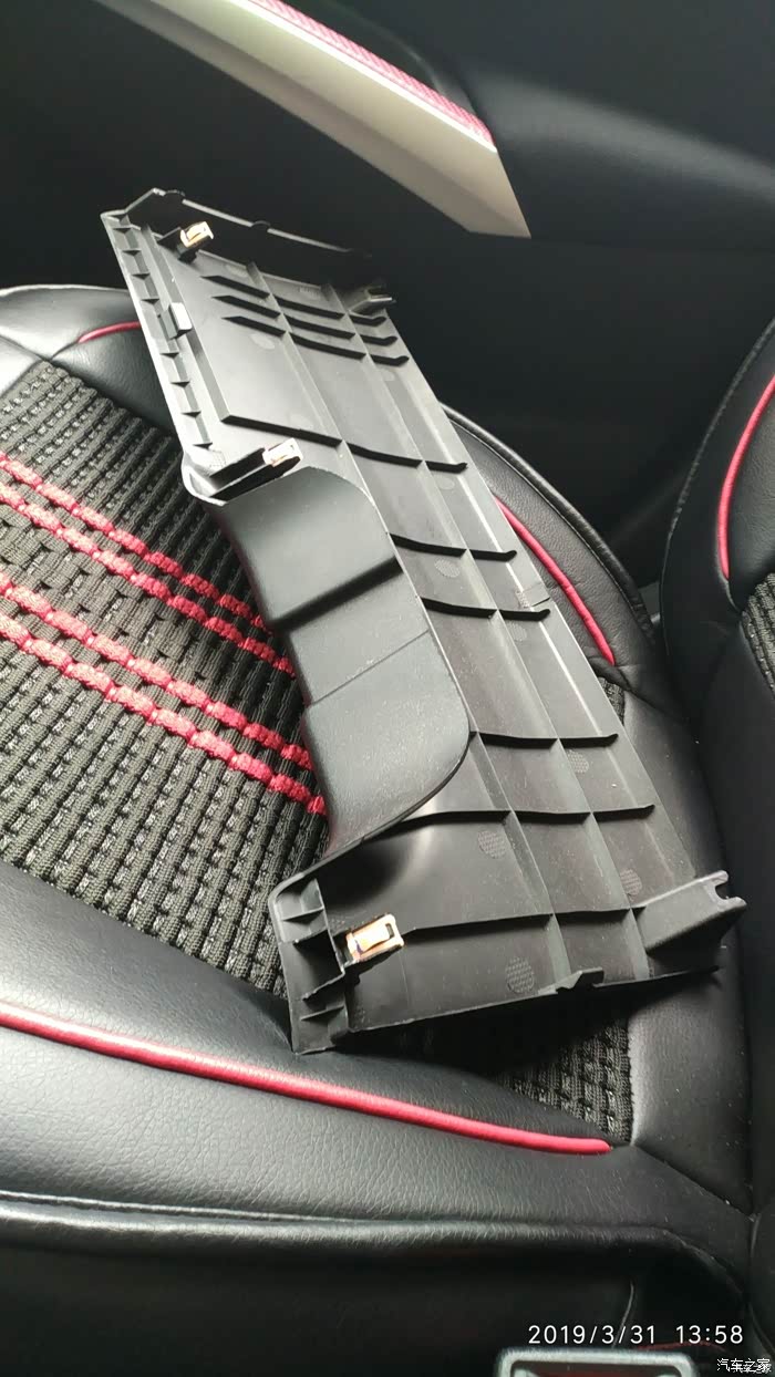

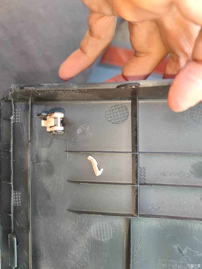

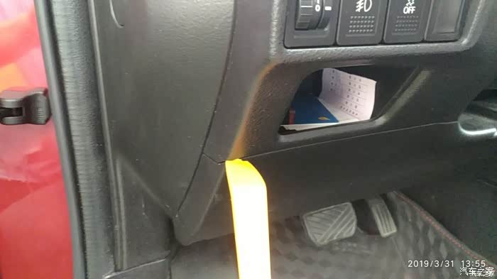

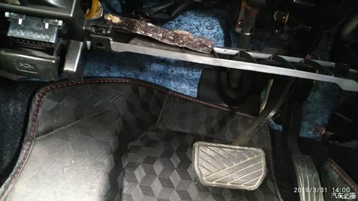

       第一步,拆方向盘下面面板,,拧掉下边左右两颗螺丝就可以拆了。不出意外,卡子我掰断了一个,后来看到有车友发的斜向上对着怀里大力出奇迹,可惜迟了,我用螺丝刀翘的。还想问那个红色卡子哪里有卖的吗?图片做了一些搬运如下,大家可以去看原帖
大家可以参考这个帖子 https://club.autohome.com.cn/bbs/thread/cd19d6795f9f5e93/80063590-1.html
快速更换保险丝修复点烟器,保险丝更换心得,保险盒取电应用联想 - kevin_ching
左边撬棒撬
右边撬棒再撬
别人照片,出来就是这样的
下面还有个板拧掉底下左右两颗螺丝再拆
这是我的残品

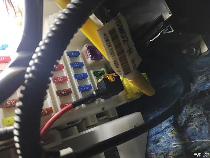

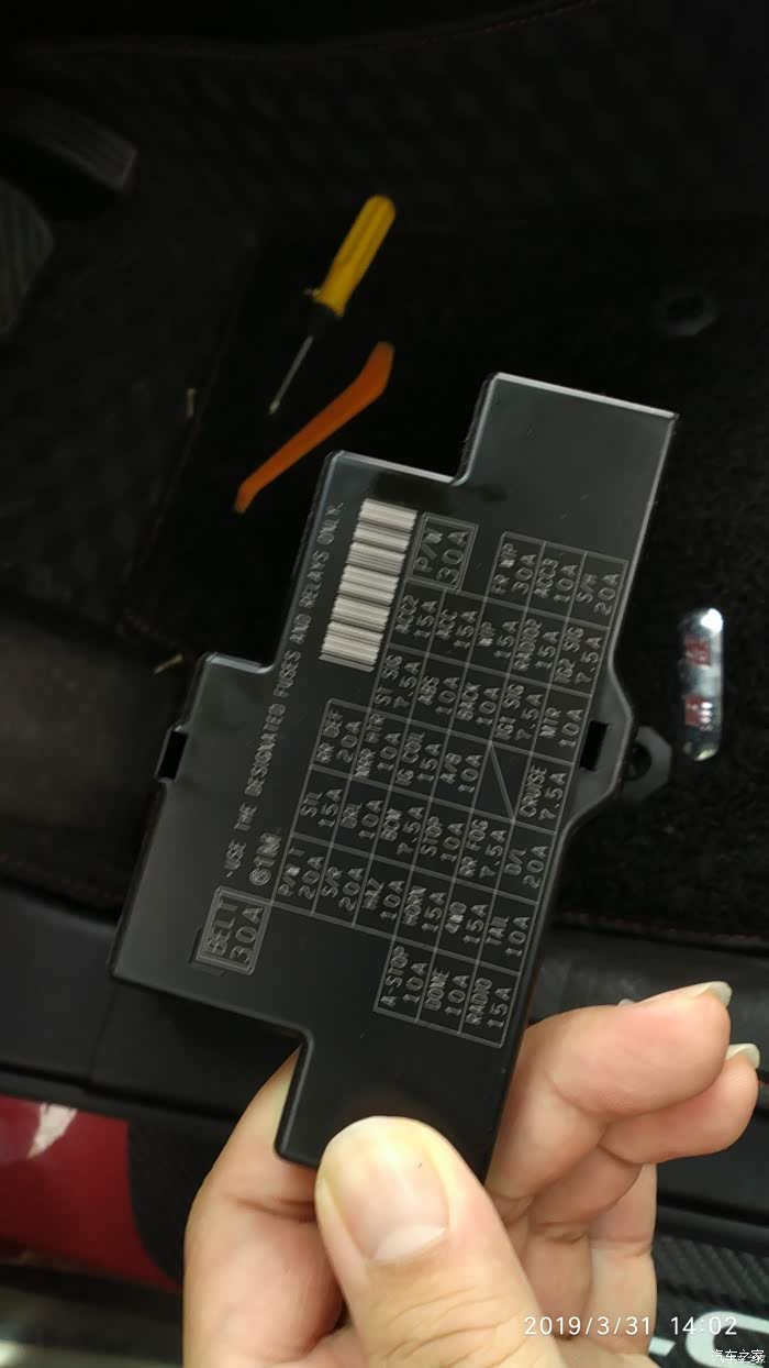

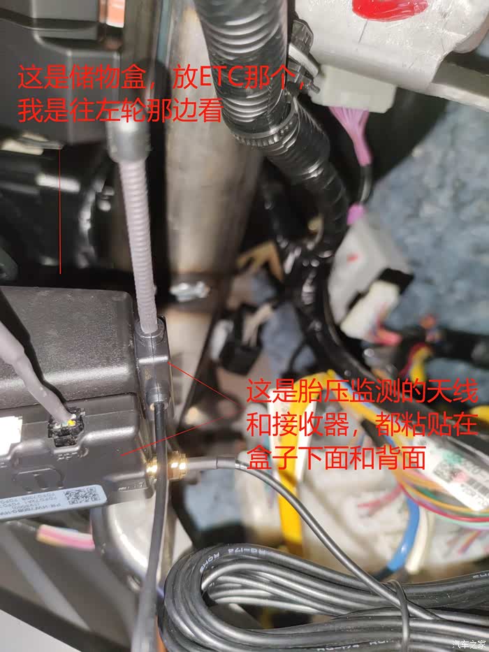

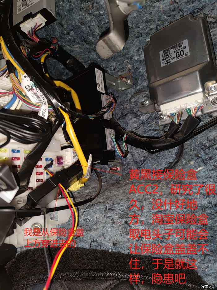

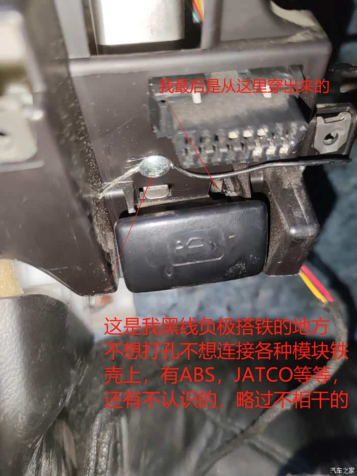

       接着就进入到接线的环节了,买的设备有接收四轮传感器的天线,有蜂鸣器,还有LCD,惯例看图说话。。。黑线和黄线接入到ACC2右脚,怕左边没保险烧坏大保险丝(估计),黑线接负极(搭铁),红黄从保险盒盖子穿进去的。保险盒盖子一撬就开了,保险丝有个取出工具从驾驶舱那个大保险盒盖子上找到,还有备用保险丝。看图说话

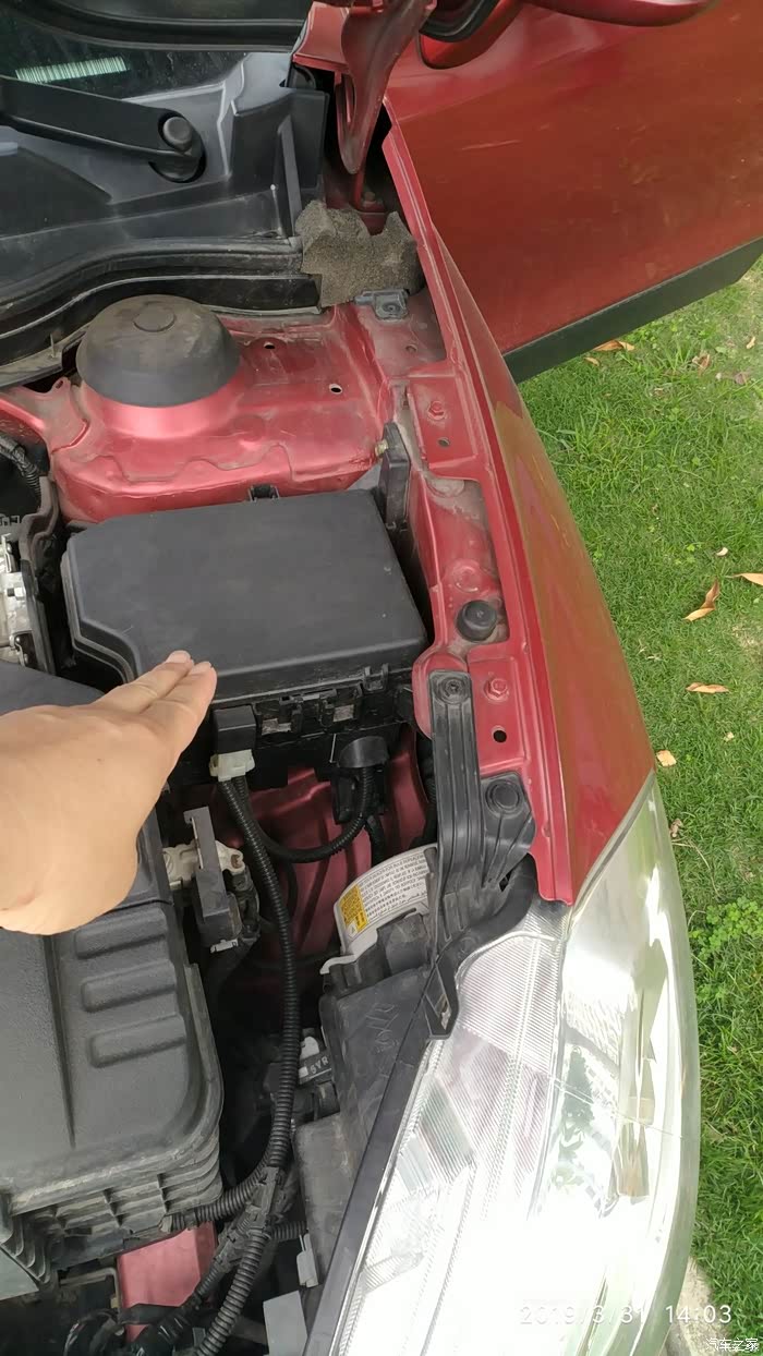

这是发动机舱大保险盒盖子,上有备用保险丝和工具,白色的夹子
这是大保险盖

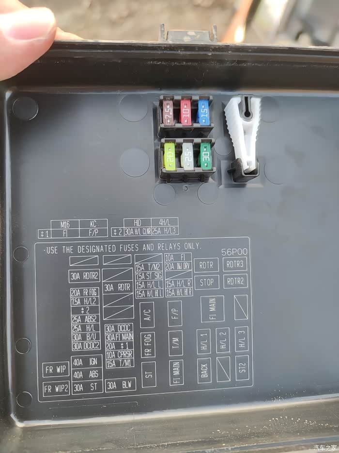

这是我们接线的驾驶舱保险盖,上面标注好了对应保险丝定义,我用的ACC2,想找个7.5A的插到空白的地方,看了说明书只有一个空白,那个斜杠,万用笔电池没电了测不了那个斜杠,不折腾了,就ACC2
直接把线插入ACC2右针脚
为什么不粘贴在上面,因为盒子上面就是我们雾灯、ESP开关线,不想在碍事地方摸索,像罩一样挡事。。。
       然后基本上这么一搞,边学习边搞,一点小事费时的很,有点后悔,既担心线路不好用或者引起电子故障,也担心起火等风险,。还要把轮胎内置传感器装进轮胎,那只有等下次换胎再***去。反正我已经5.6万公里了,轮胎花纹也不好了,未来小姨子开了都说120码胎噪太大。想想还不如搞那个不走线的太阳能

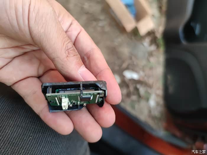

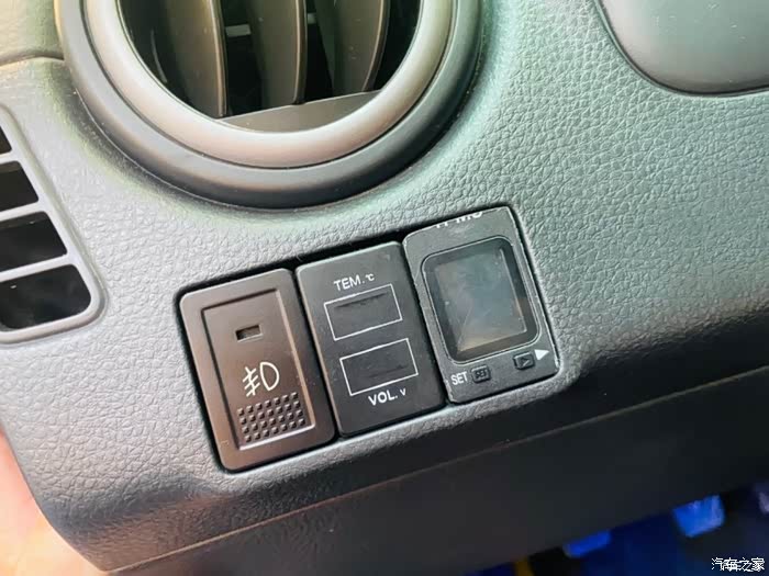

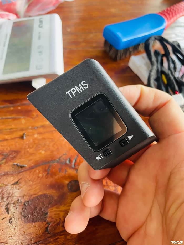

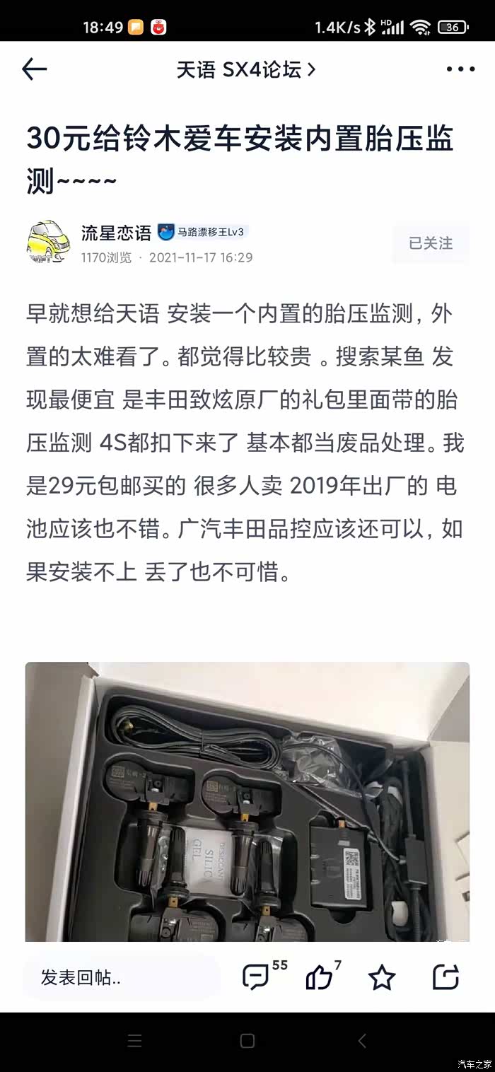

这是到手胎压监测面板样子,买的丰田致炫的,大家不一定买这个,说不定有带胚胎面板的,这个要加工
这是我手工角磨机和小李飞刀精诚合作的结果,着急
右边是原孔盖子,不好固定。我打算把它原盖子切一半把这个面板放在他前面用胶水固定?老铁们是怎么搞得
这是我通电试的样子,轮胎里面还没装,不知道啥时候哦,轮胎看着要换轮胎了,大家有什么推荐

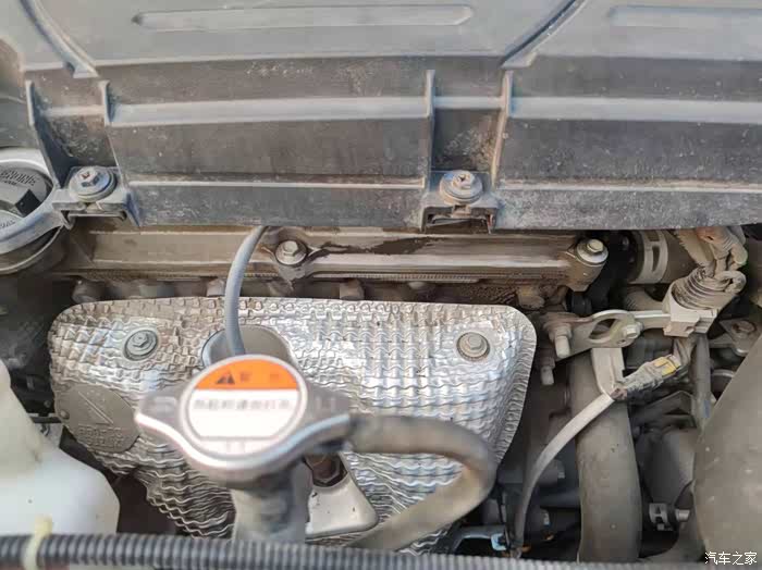

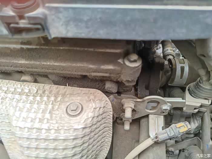

这是原来机舱照片,右边拐角的地方好像漏油的感觉。这里我怀疑垫子漏油,途虎保养的师傅说不像是漏油,我问4S店他们说应该不是,大家觉得有问题吗?是洒水车?我是1.6cvt进取
这是擦干净正面上面位置后跑了两个月了,跟原来一样,没见漏.
    5月份原来高速上撞了个角铁,把我的后胎干了个洞,油底壳干破了机油漏干净了,跟那次事故有关系?我当时没有空间打方向,减速撞上去漏了一地,我没启动,救援拖下去都很正常,修车厂的坑司机踩油门干上去的,是他搞得开锅漏的?就1分钟吧。后来机油声音很不对,我从十堰开回去换了壳牌还很想,后来换了途虎出光不响了。打字累不说了。祝大家2021圆满,2022丰收
