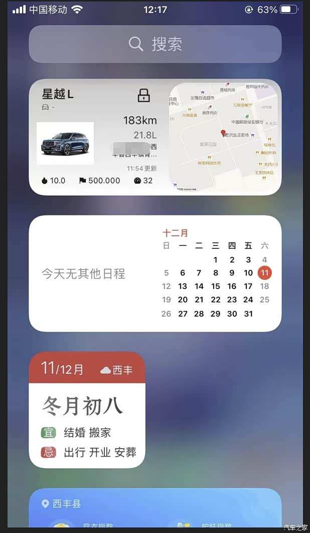

今天给大家带来一个星越L手机端小组件功能的教程

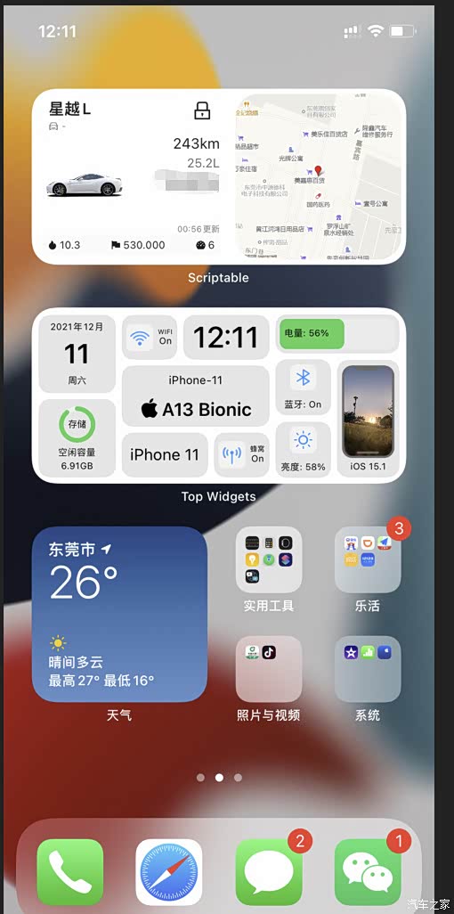

首先看下整体效果
桌面小组件,可以直接点进去实现功能

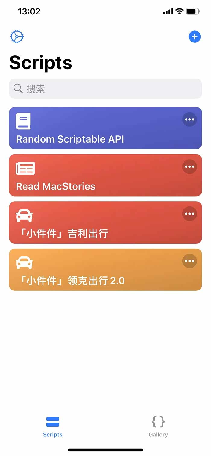

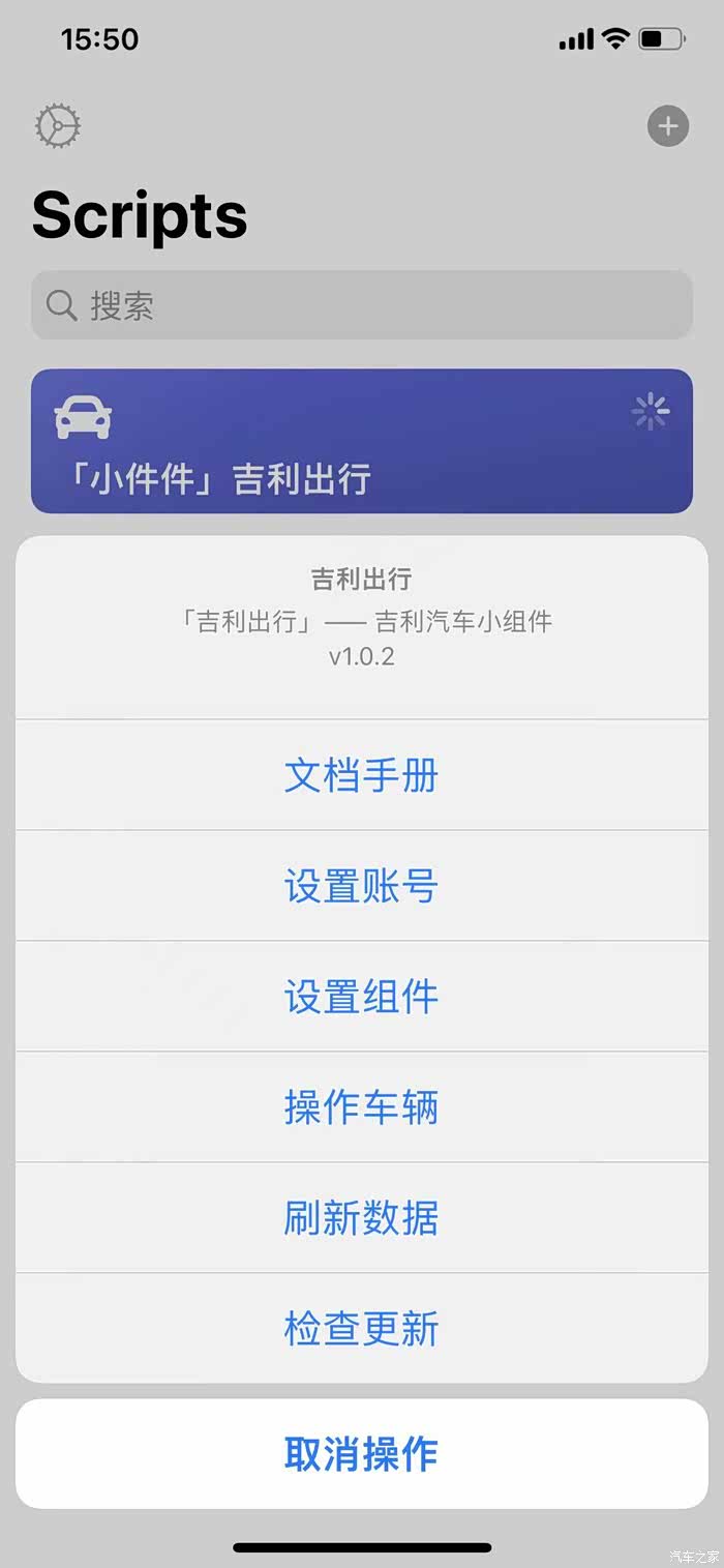

1、手机端去app store下载  able 软件
2、打开 able软件APP
3、点右上角的+
4、复制吉利出行的代码(下边内容里有)
5、点三角符号运行

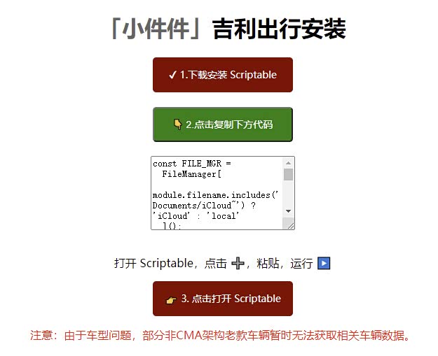

代码页连接地址:https:// able.ningkai.wang/geely.html
吉利CAM架构代码:

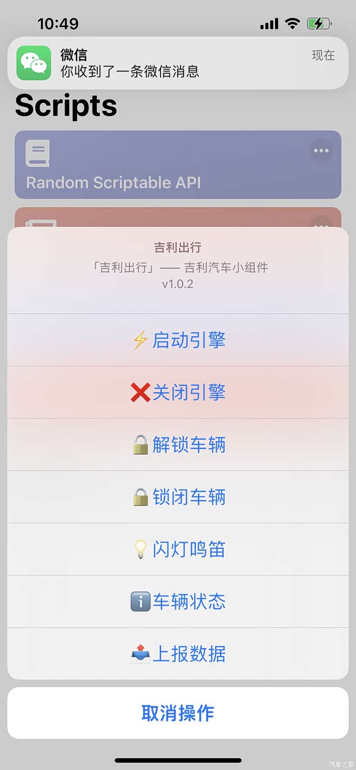

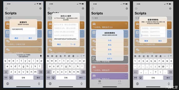

点击设置帐号,输入吉利汽车的帐号及密码

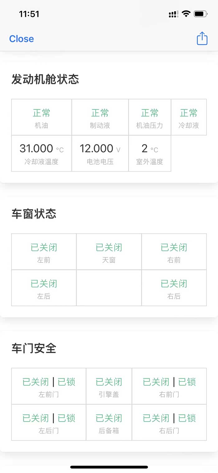

正常登录后,点击吉利出行,会有以上的功能列表显示
平时看不到的电瓶电压,这里也会有显示了,是不是很棒!

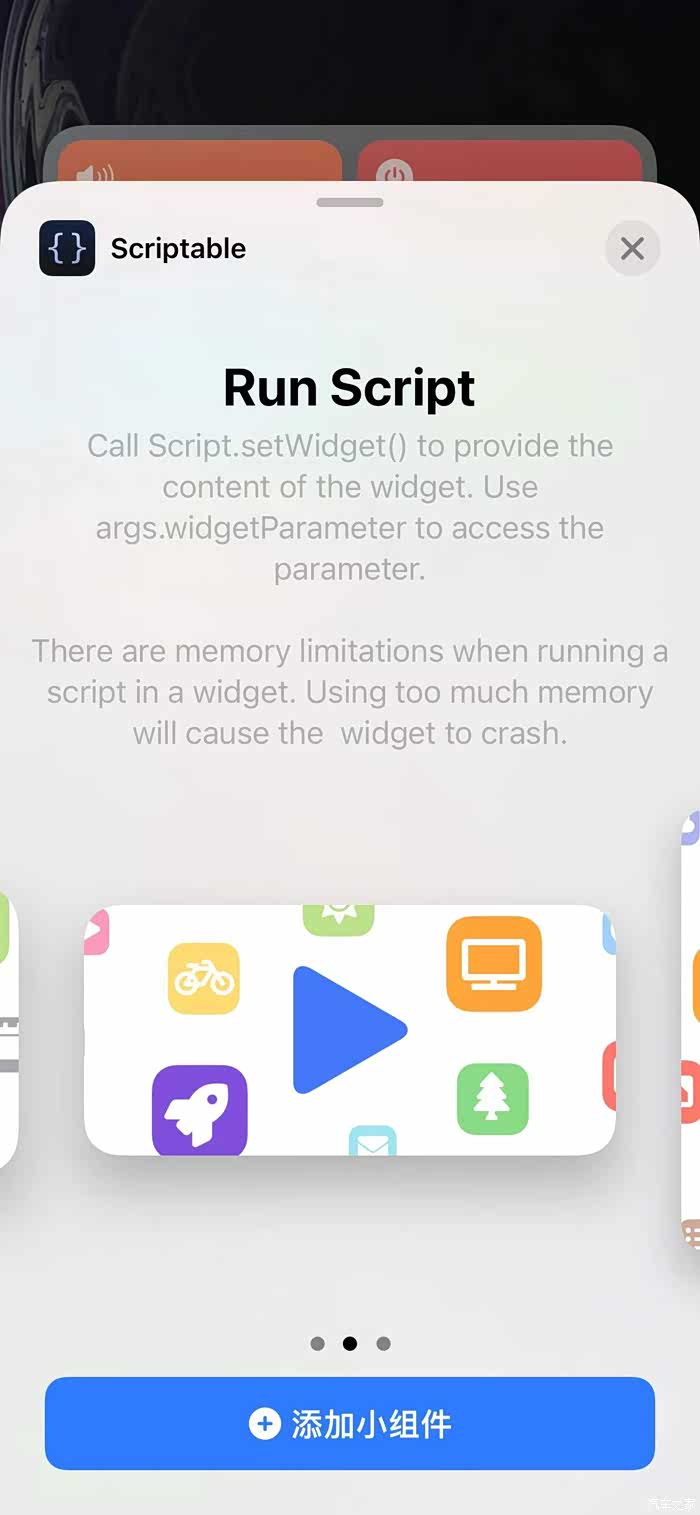

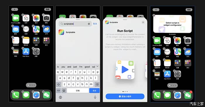

下一步介绍如何在桌面上显示小组件以及小组件设置的方法

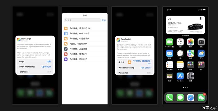

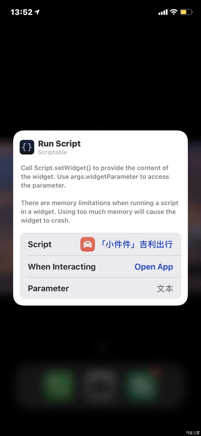

1、在桌面空白处上长按
2、点击桌面右上角的+号
3、选择 s组件
选中间长条样式

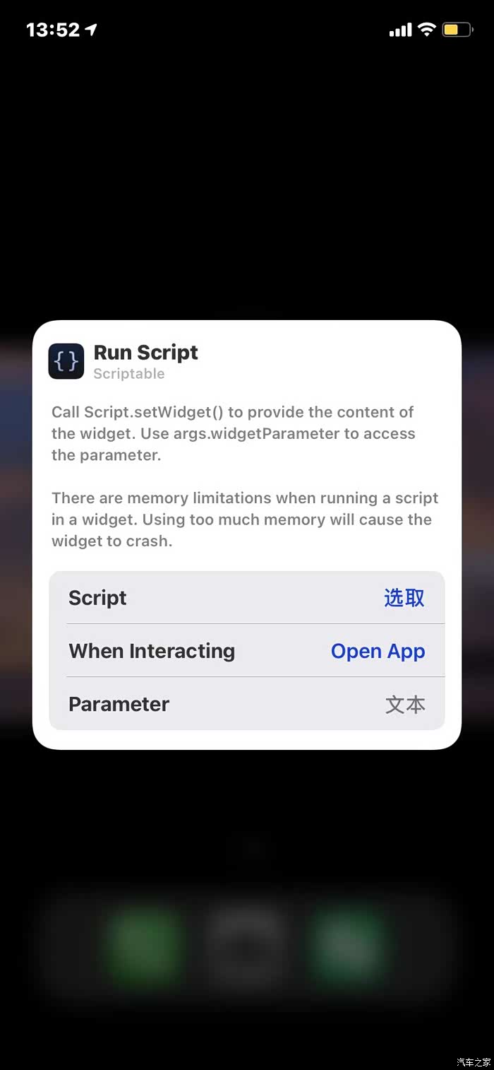

长按小组件,进行编辑状态,点选取吉利出行

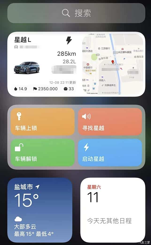

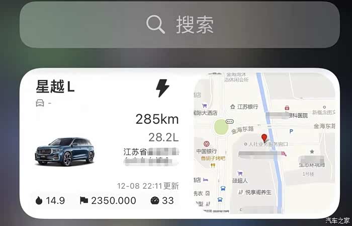

退出到桌面,不出问题的话,就可以在桌面上看到你的爱车及车辆状态了!

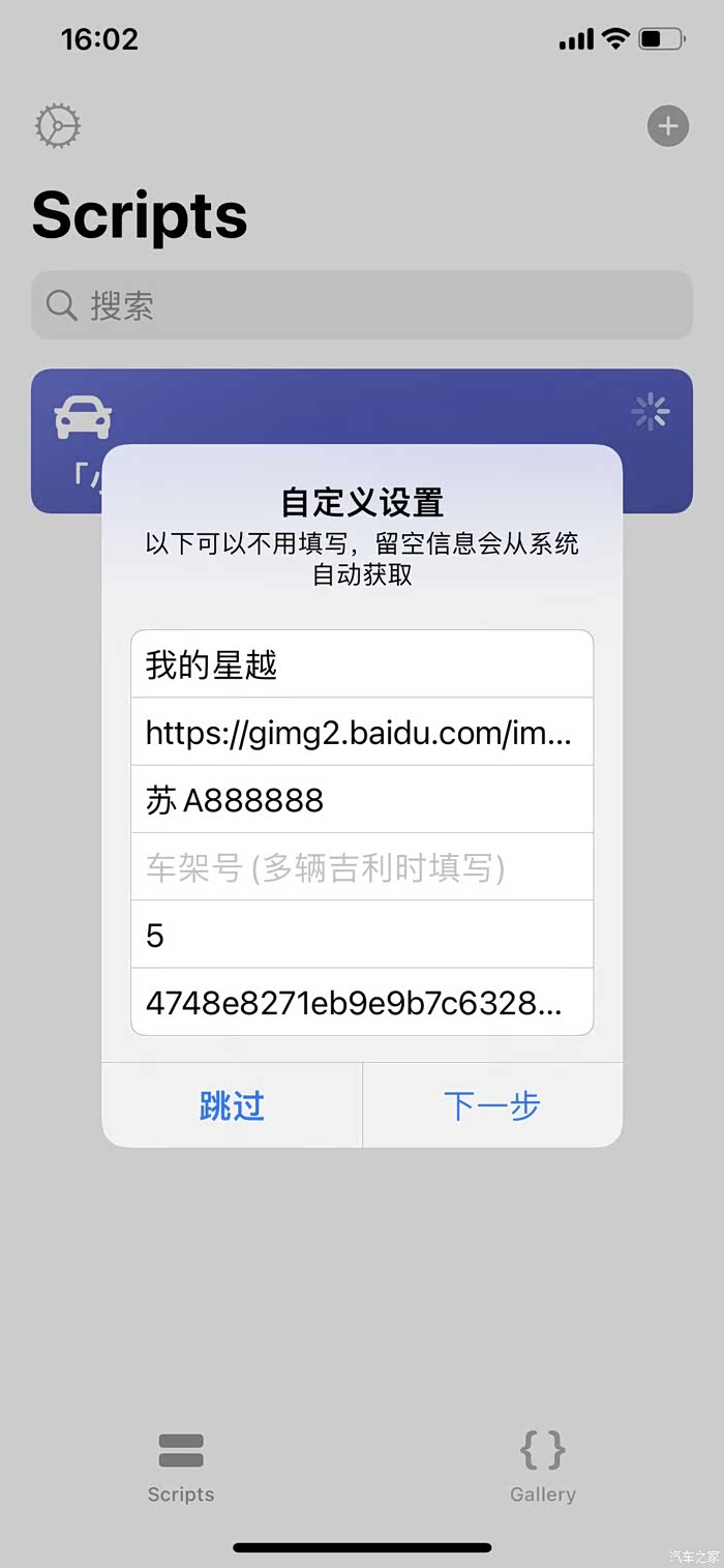

车辆颜色、地图、车牌等相关设置
1、打开 s软件
2、选取吉利出行
3、选择设置组件
第二行可以修改您车的外观及颜色,需用代码覆盖原来的(代码在下边)
这个是翠羽蓝
https://gimg2.baidu.com/image_search/src=http%3A%2F%2Fimg1.xcarimg.com%2FPicLib%2Fs%2Fs13907_300.jpg&refer=http%3A%2F%2Fimg1.xcarimg.com&app=2002&size=f9999,10000&q=a80&n=0&g=0n&fmt=jpeg?sec=1641782107&t=bf25008a7a0bd27d6fa5027491b723fc
这个是银色
https://gimg2.baidu.com/image_search/src=http%3A%2F%2Fimg2.centrixlink.com%2Fline_head_white%2F9%2F601cf9ecbe009.jpg%21s630x473&refer=http%3A%2F%2Fimg2.centrixlink.com&app=2002&size=f9999,10000&q=a80&n=0&g=0n&fmt=jpeg?sec=1641785822&t=c0bbb46db23f2dab13626ec6ba6dd5d1

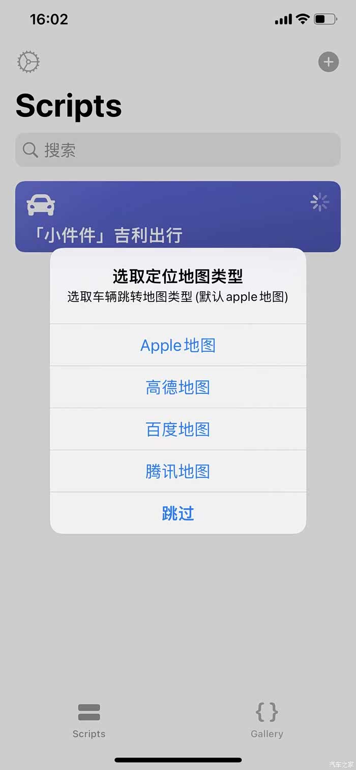

这里选择地图,就是在小组件里定位的地图
