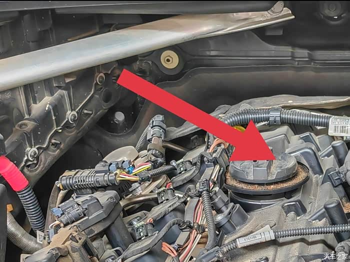

机舱盖打开太脏了,记得一定要提前把机油盖这里吹干净,发动机外面可以脏,但是里面必须干净。不能更换机油把杂质进去。

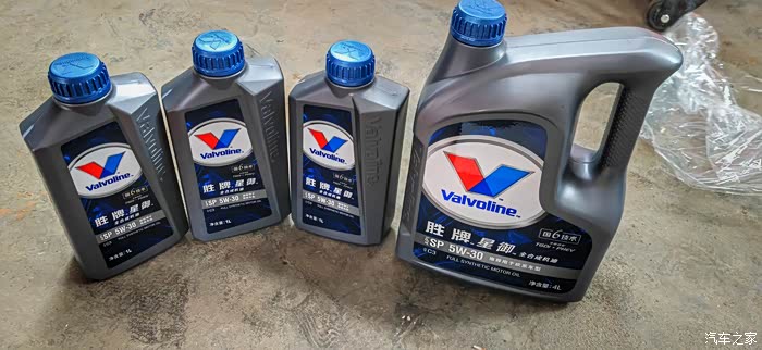

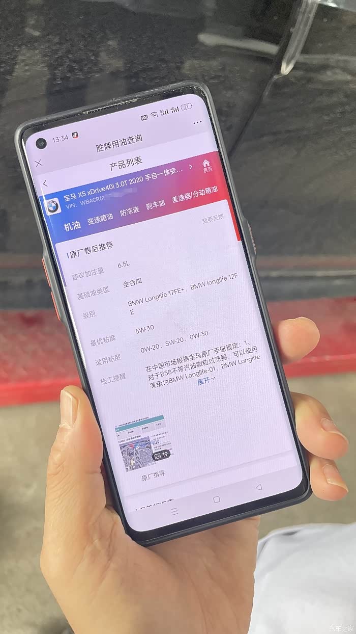

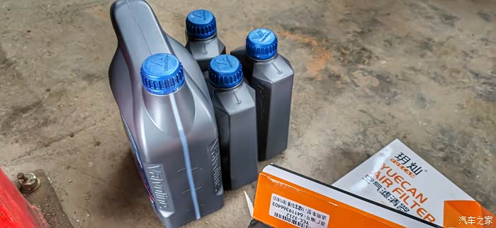

机油用的胜牌比较好的,一共是4升一桶+3个一升(实际只用6.5升)。扫描车架号,加多少机油,加什么标号很清楚。
机油花费760元。
4+3

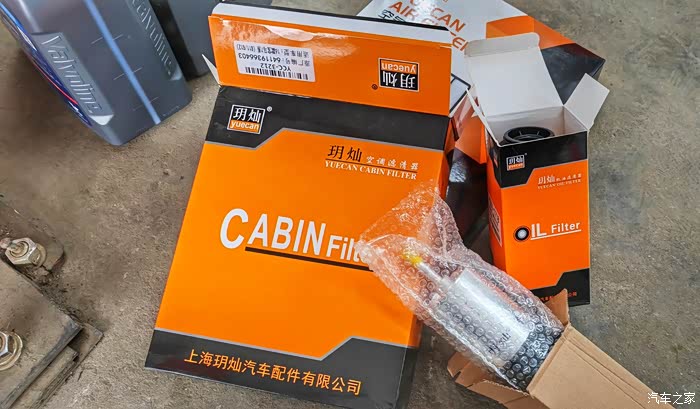

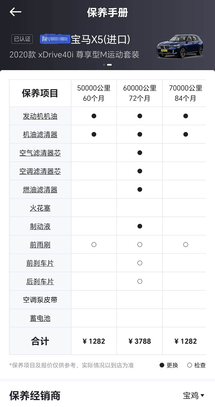

机油滤清器、空气滤清器、空调滤清器和燃油滤清器是花费了300元(265元材料费+35元快递费)。
四件套
一共花费了1060元。

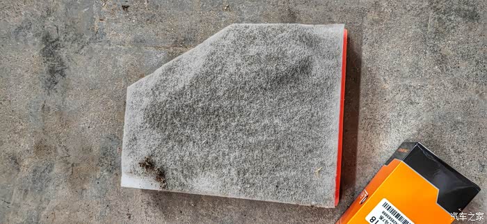

更换的空气滤清器

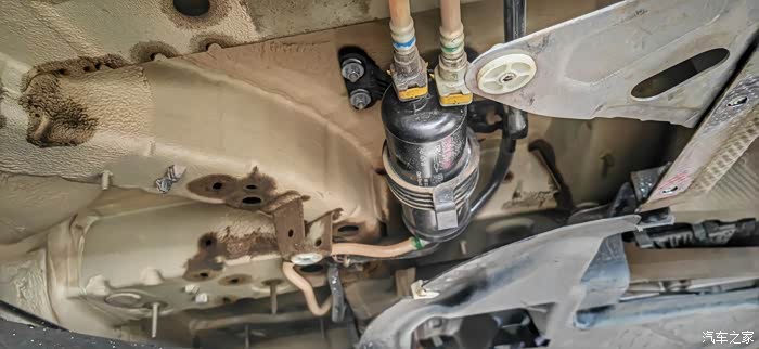

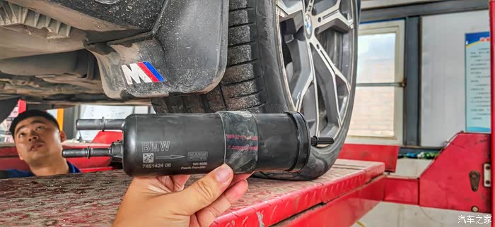

更换燃油滤清器,在车辆中间左侧防护板下,请拿一个矿泉水瓶接汽油,我都白白流在地上了。
更换新的燃油滤清器,卡扣一定要记得按上
拆下来的燃油滤清器

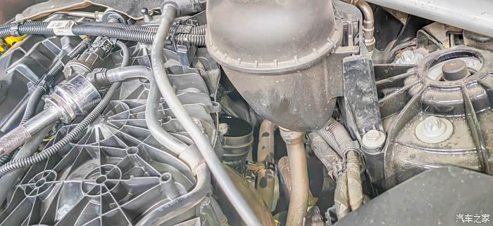

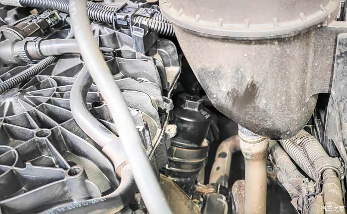

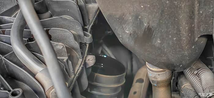

更换机油滤清器,位置在发动机右侧靠后下位置
来个特写,已经拆下来了
仔细看这个位置

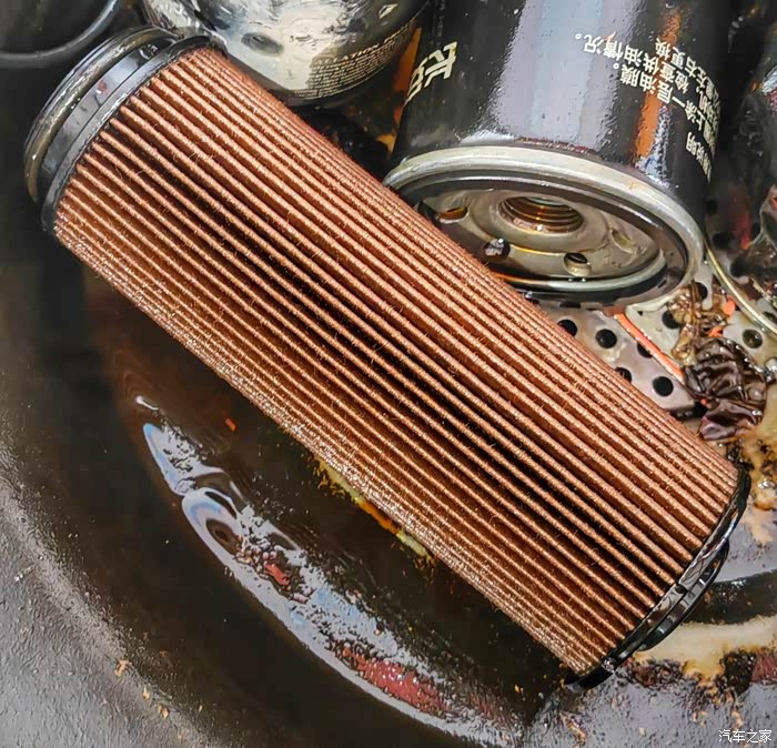

拆下来的机油滤芯
安装了新的机油滤芯

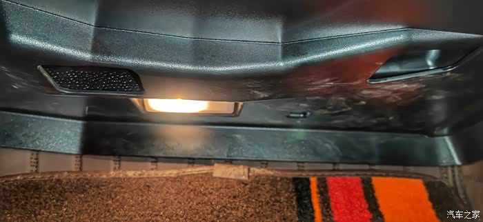

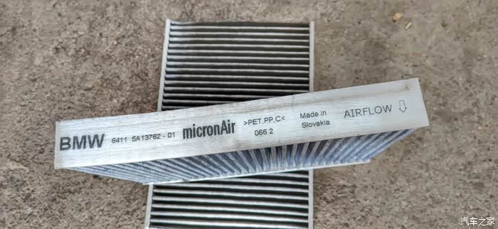

空调滤芯是两个,在副驾驶座位前面的手套箱下侧
拆下来的空调滤芯

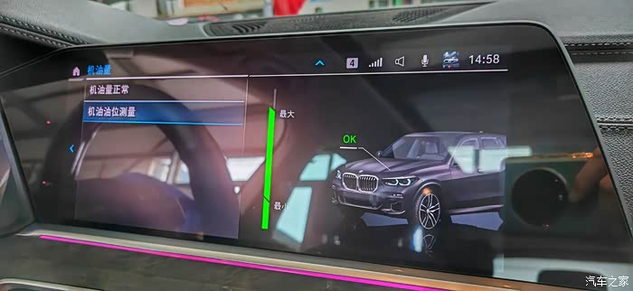

检测完车辆机油位置后,
在车辆设置里,找到座驾——车辆状态——测量机油油位,按确定,热车测量
测量结束,机油加入了6.5升

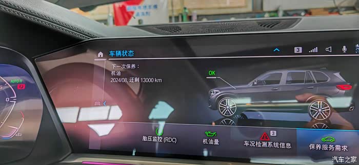

用故障诊断仪清除了保养提示。
保养提示已经清除。其他3个车况检测故障码是三个车门打开呢。
关门,一切正常了

三、机油根据自己当地气候情况进行选择,比如胜牌的小程序,扫描车架号,加多少机油,加什么机油标号,非常清楚。
