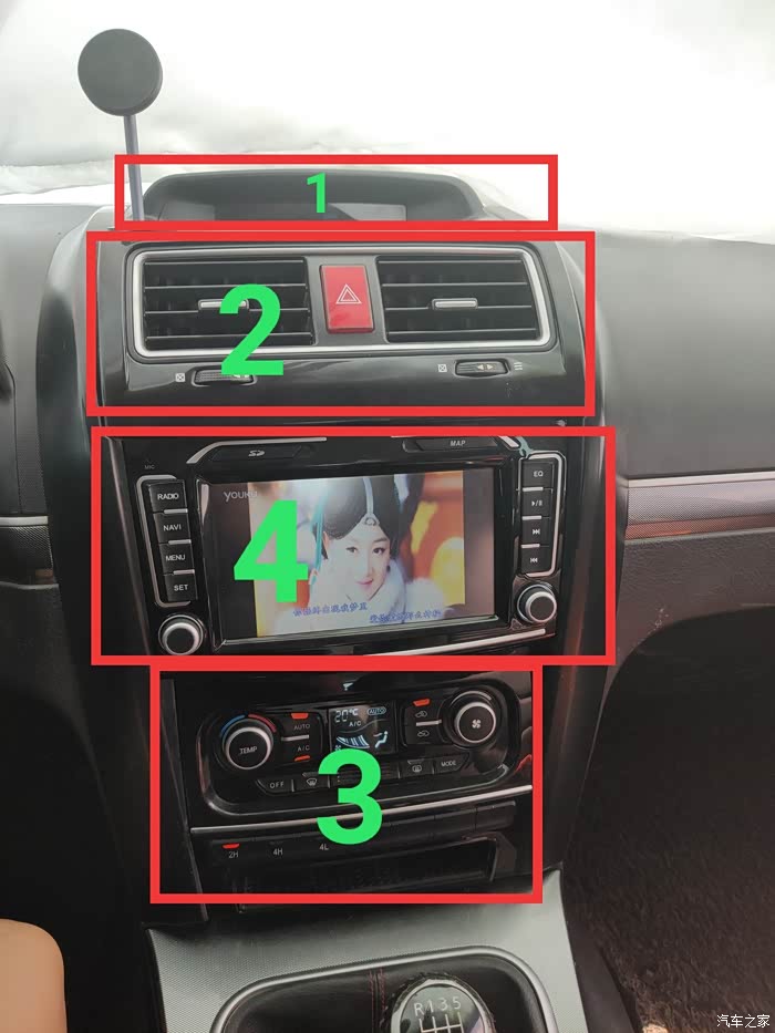

先拆1,2和3随便拆,最后才导航。
海拔  指南针表拆掉
用软卡片从缝隙网上撬
这部分好拆,双手从出风口上面用力掰

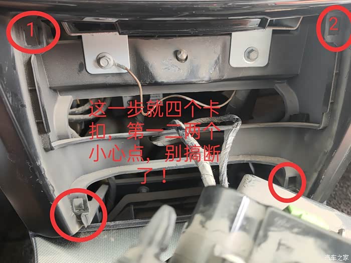

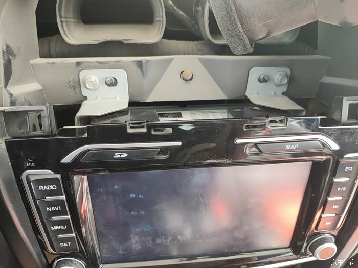

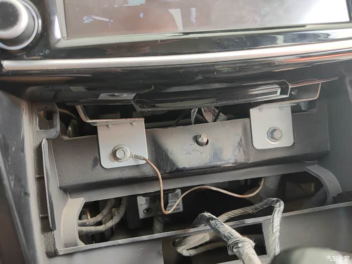

空调和储物盒一体,里面四个卡子,储物盒下面开始用手拉,出来后注意上面的两个卡子,小心点,***掉了一个卡子

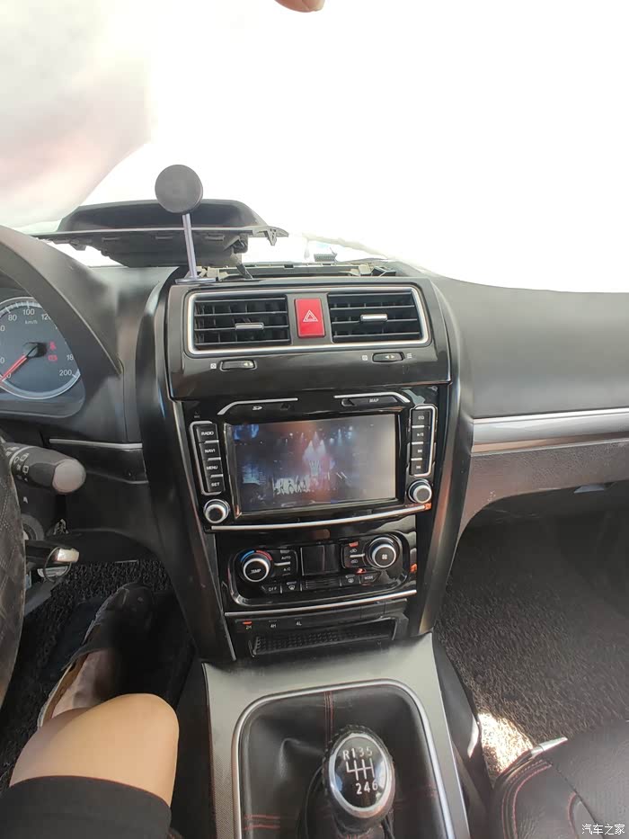

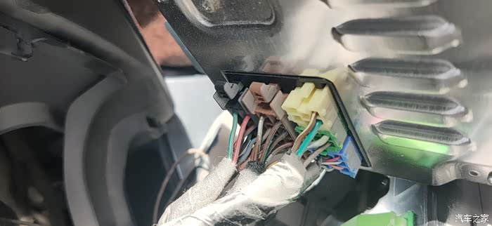

导航的四个螺丝拆掉,用手直接上下一起,直接拉出来

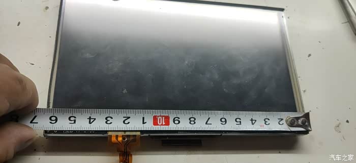

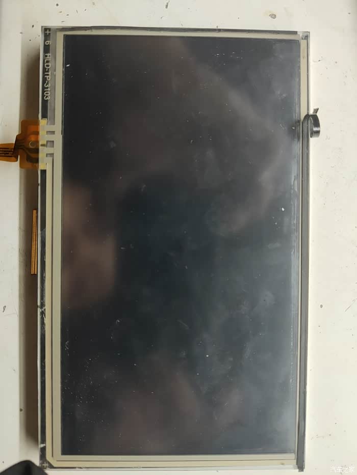

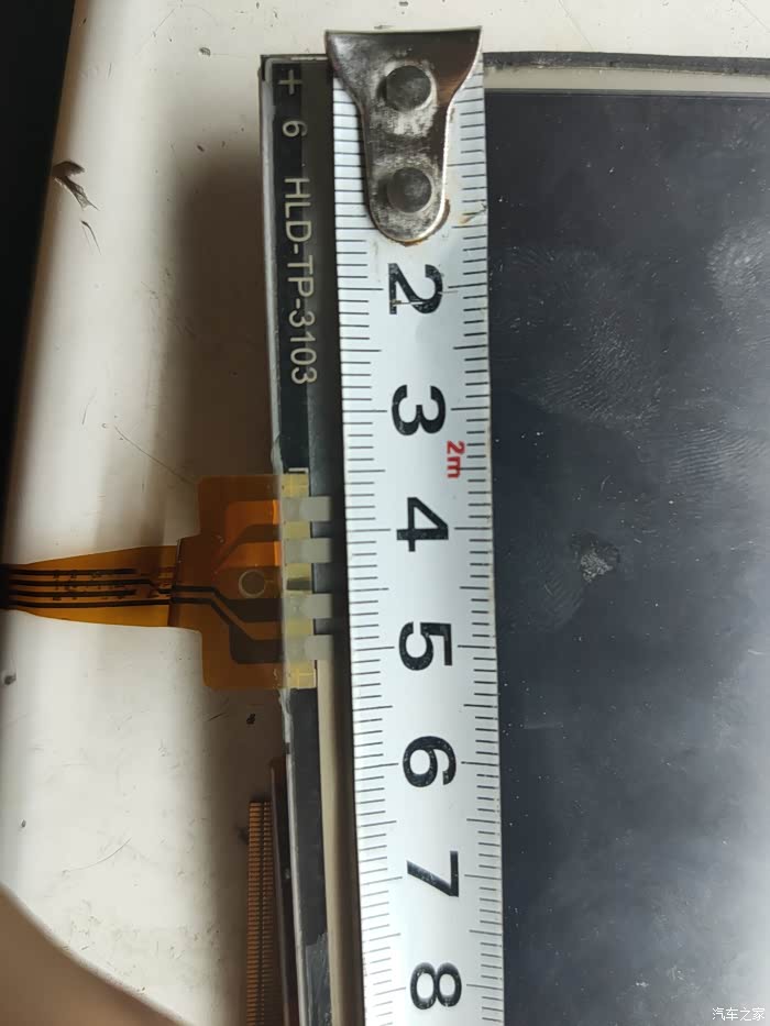

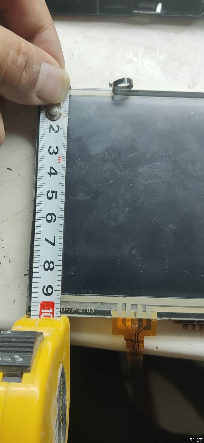

导航的屏幕被我都拆了,拆屏过程忘记拍照了
目前触摸已经搞定,满血复活!省几千大洋!
