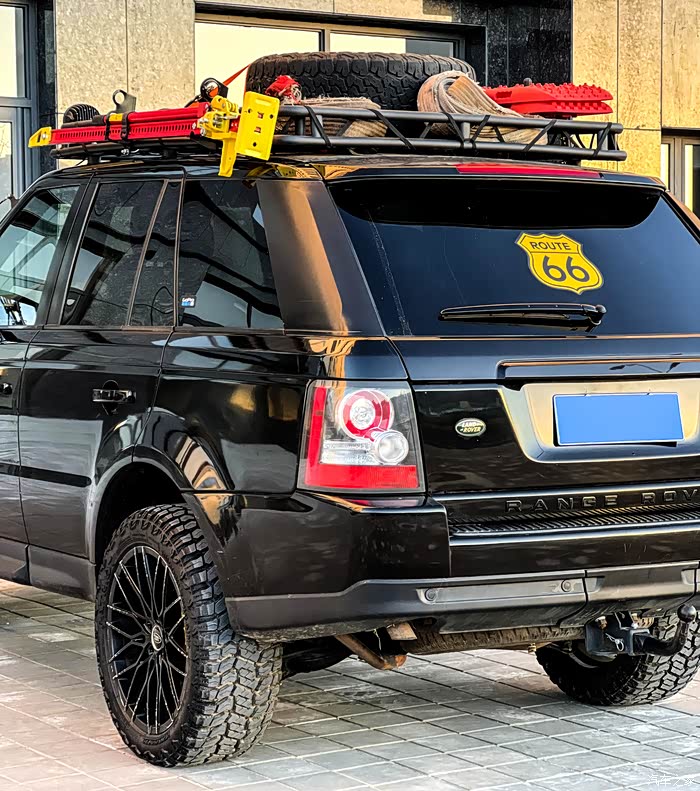

说起改装这台路虎的原因,其实也简单,自己太爱出风头,我用了几年的时间,玩遍了市面上大大小小的所有硬派越野车,没什么可玩的了,大家都说路虎爱坏,玩不了越野,好,我就玩点与众不同的,8缸,大梁,两把锁,怎么就玩不了?坏了我就修,我玩得起,玩沙漠,玩泥巴,玩穿越,玩自驾,十台车八台是丰田,我弄台路虎往死里踹,当然,踹好了,是牛B,踹坏了,就是傻B......但是你连玩都没玩过,有什么资格说它爱坏,说它不行呢?大众都走的路,再认真,也成不了风格,于是乎,买车,素车豁了5000多公里,我朋友说我脚脚踩断油的样子像是租来的车,我说机器踹碎了我就换,旧的拆零碎了,洗洗干净做个茶几,他问我:你家那么缺茶几吗?其实爱出风头不是啥坏事,我不想安稳,我喜欢冒险,我享受挑战,我喜新厌旧,生活的轨迹就是一条正弦波,波峰意味着颓势,波谷意味着绝境逢生,虽然颠沛流离,但我更不想早早地把这条正弦波活成一条直线。

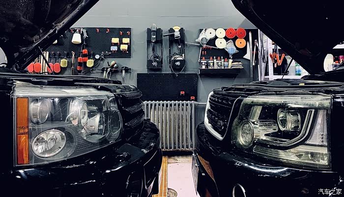

4.4揽胜运动和发现是同根生,机器,变速箱,底盘都一样,只不过调教的风格有区别,我个人更喜欢揽胜运动,更激进一点

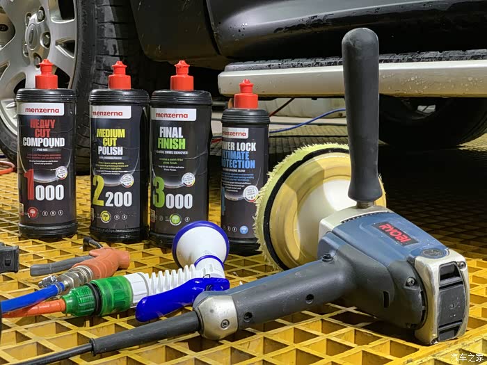

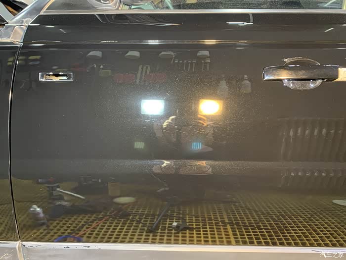

抛光前
抛光后
数不清多少个夜晚,一个人在车间,心无杂念,和这部冷血的机器热烈的交流,那过程是种享受

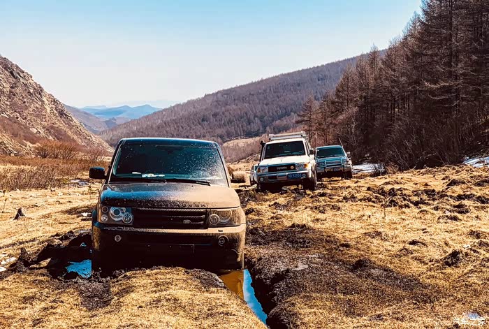

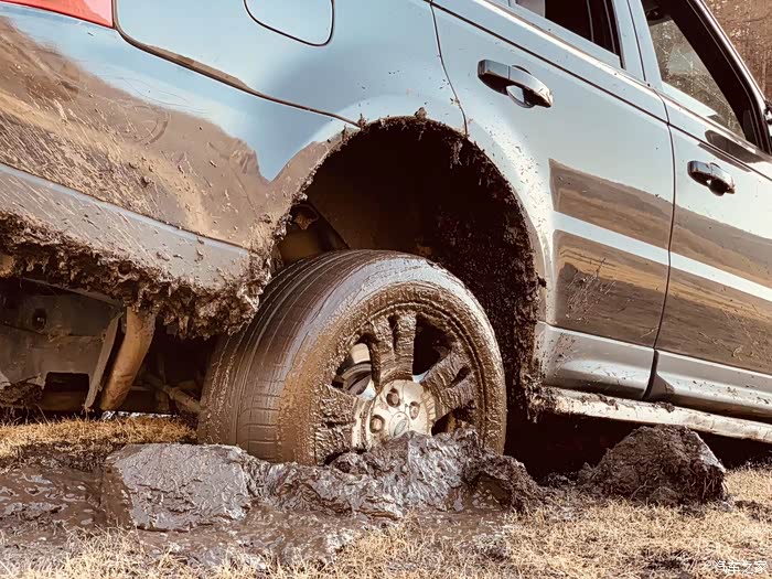

所有基础工作做完之后,下场地,玩命豁!泥地、雪地、沙漠,招呼着吧!

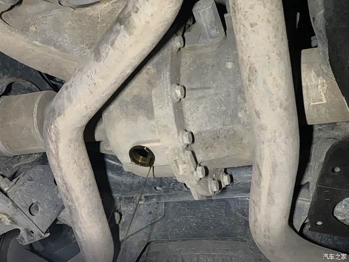

两把被动锁

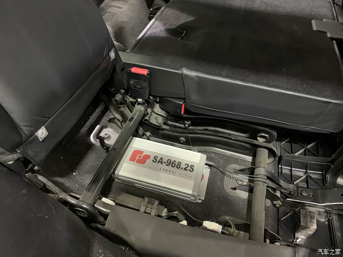

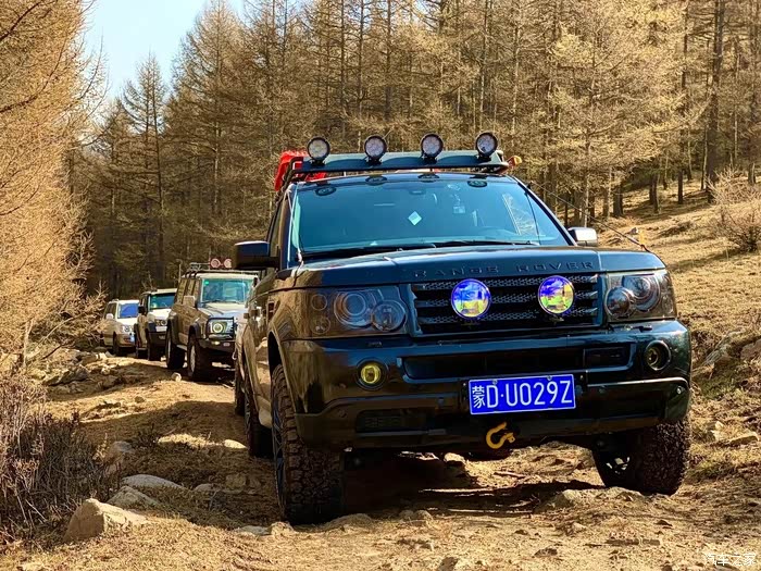

其实用素车玩命地去豁,无非想证明一件事,路虎到底行还是不行?结论是千万别在自己尚未染指的东西夸夸其谈,人云亦云,自古以来只有实践出真知,我用5000公里打了所有键盘侠的脸,果断订改装件,底盘加强,锻造轮毂,AT胎,前六后四布雷博,顶框,射灯,脱钩,雨林线.......关于空气悬挂,是这个车的软肋,中间有想过定制四条氮气避震,屏蔽故障码,但会导致全地形系统失效,然后就想无非是两把被动锁,单甩出两路线,改主动锁,研究了好久,得到了一个结论:无知者无畏。我差点把这台车的精髓毁于一旦,路虎的全地形系统很强悍,每个模式下的动力输出,油门响应速度以及变速箱的逻辑都不一样,泥地,雪地,岩石,沙地各有千秋,根本不是一把中锁和一把后锁那么简单的问题,然后就是下一套方案:装空气悬挂屏蔽器,屏蔽原车升高模式下车速过40自动下降,改为主动控制避震高度,然后使劲豁原车这四条避震,爆掉了,直接换KONI的避震筒。再然后,再然后就是截止发这篇帖子,这四条原车避震在我百般折磨下,依然坚挺,依然直溜儿。

百路驰没有这个型号的胎,退而求其次,选的黑熊,事实证明是个败笔,胶质太软,不抗干,两个月就直接下岗了
AT胎上车之前车里噪音是60分贝

两把锁

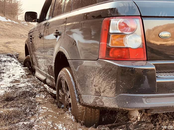

玩泥巴

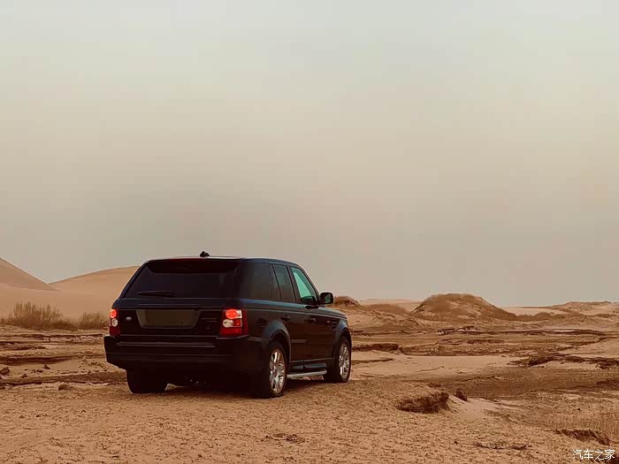

玩沙漠

每台车都是设计师的心血,行与不行,坏与不坏,在问世之前自然早有定论,可怜的永远都是人的无知,模仿本就是天性,人云亦云才会显得不那么突兀,其实说路虎爱坏,还是太多学艺不精修理工修不明白吗,我见过原本就是高度传感器故障导致气悬不起,搞不明白,就把整个身楼子都抬了的”大师“,原本就是咳嗦,当癌症治,源于无知。百万级别的东西品质、公差要远远优于下等货色,懂得人自然懂,不懂的人继续抱着屏幕鹦鹉学舌。应该去出风头,也应该去特立独行,走别人不走的路,看见的才是不一样的风景,一组定妆照送给你们
