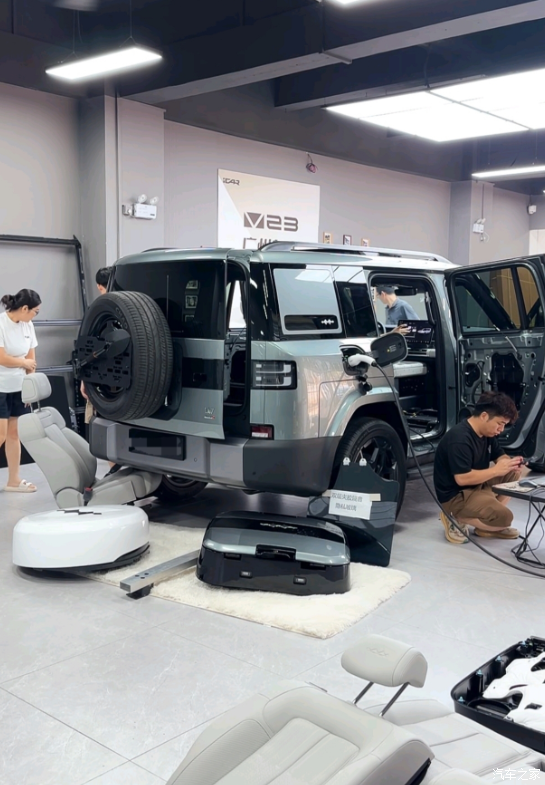

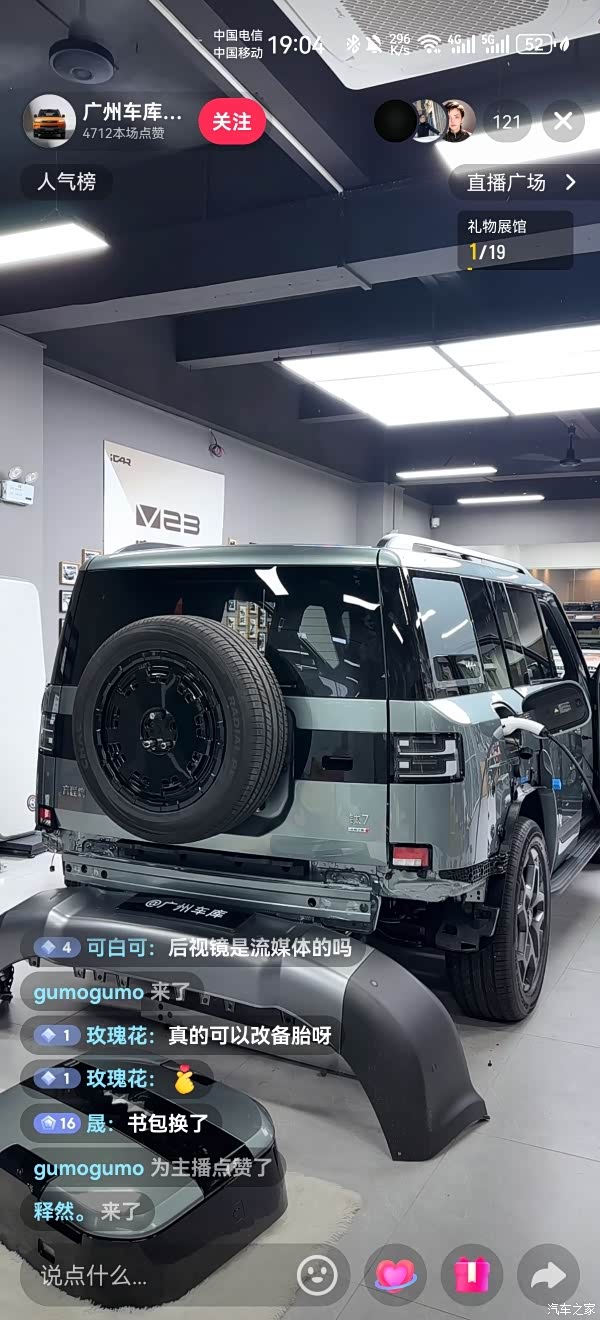

方案就是用3D扫描出改装件,初装已经测试过了,后门铰链承重没有任何问题。
但是……问题在于小书包上不止一个摄像头,而是两个摄像头。据开发者讲,现在图片上的只是实验品,验证结构强度用的。最终成品会包含塑料外壳,将摄像头位置都完美移植过来。

装备胎既实用又漂亮,可惜根本就改装不了备胎!,门框、门铰链在颠簸路上承受不了备胎重量的冲击! 只有等厂家推出带备胎的改款!
这个不一定安全,毕竟原设计没考虑备胎重量,另外加备胎能不能通过年检也是个问题。实在想要备胎可能要考虑别的车,或者等厂家出备胎款。

小书包上的智驾摄像头和360摄像头,他无法重新标定。倒车入位事故。比亚迪不会兜底了。挂了备胎,可能涉嫌非法改装,会罚款的。

不是流媒体后视镜,备胎挡后视镜视线了。而且2个摄像头怎么处理。改完智驾也受影响,泊车兜底也没了。。。
比较在意真要更换备胎的时候方便操作吗??
要是纯为了好看,不如放个轮胎模型,既防止门和铰链受伤,又有好看的外观

这个改装也看到了,尾门铰链铰链很厚实,强度没有问题,但是侧门结构梁的强度是否能经受长期负重后的震动冲击不敢保证。以前三菱帕杰罗等背负式备胎,在备胎底部都设有机械顶杆,就是防止长期颠簸后对侧梁的冲击形变。
