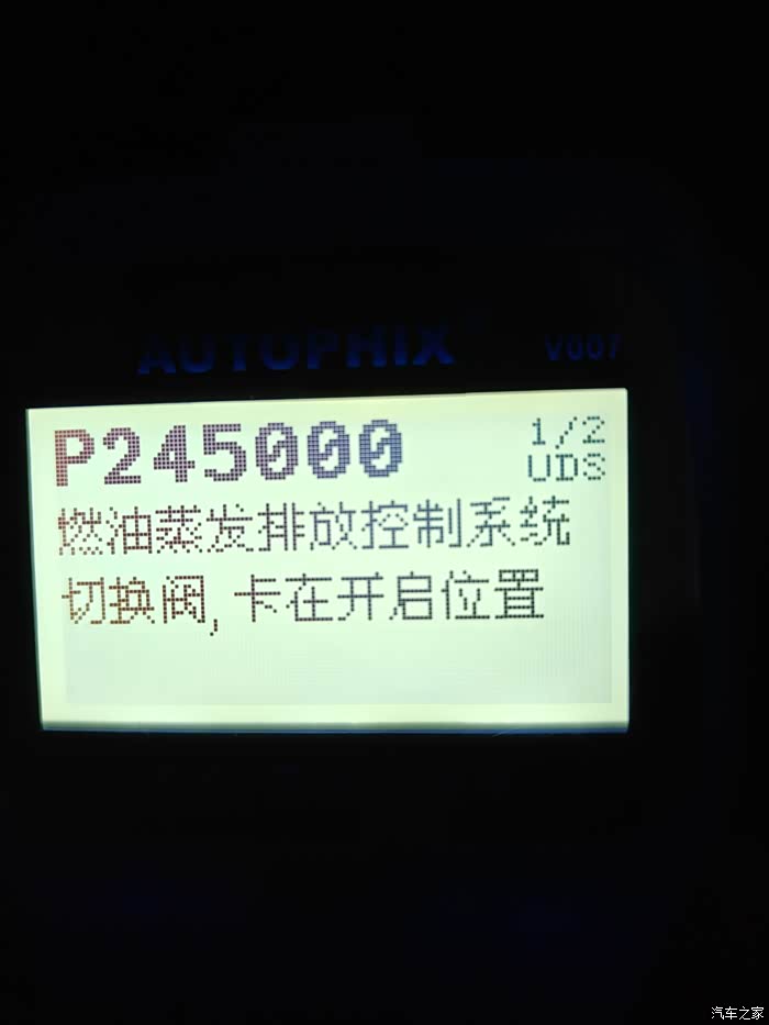

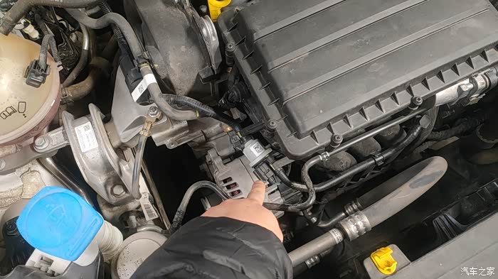

碳罐电磁阀故障,一万公里就有了,换过了,目前33000,再没故障过,当时也查了,通病。4S店当时说加的燃油不好,消码以后就让回去了。1个月以后再次出现,直接问4S店是不是电磁阀的故障,直接就给换了。另外就是后刹车灯换过两次,其他无故障。
电磁阀很便宜,几十元,自己动手换也超简单,网上有视频。
