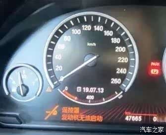

宝马仪表盘提示“将遥控器靠近转向柱”是怎么回事?
1 0 发布于 2019-03-10 15:51:44 只看楼主 热门标准
具体现象是进入车内,钥匙放口袋或扶手箱那,跟往常一样点【START/STOP】启动发动机,可是没反应,仪表会显示“将遥控器靠近转向柱”,这其实是带便捷启动系统车型比较常见的一个故障,不光只有“将遥控器靠近转向柱”这一个提示,还有可能出现“缺少遥控钥匙! 无法起动”、“钥匙中的电池无电”等提示,我们同样可以按下面的方法来处理:
