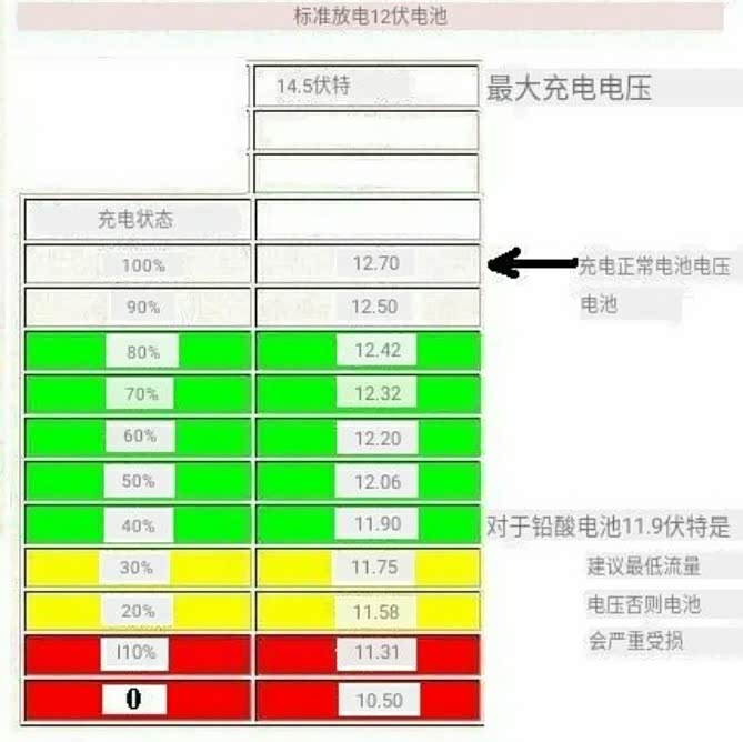

1、 发动机不点火的情况下,如果电压只有11.9v,那说明电池电量已经仅剩下40%,若在继续放电,则会损坏蓄电池!!!

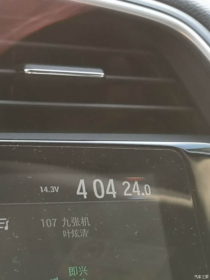

2、发动机点火后电压应在14.3~14.5v,这时候实际是发电机发出的电压值,也是给蓄电池充电的电压。
详见下面第一张图

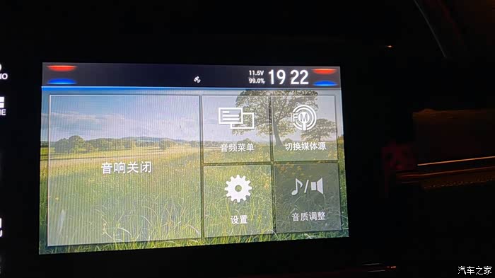

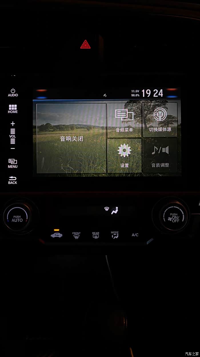

因为车是开到4S店的,行车过程发电机会给电瓶充电,短时间内还能显示12.42,为虚电,故建议查看电压在熄火后一小时后查看,旧电瓶此前冷车仅上电出现过11.9v,死亡电压!!!
当时车子也持续一周连续提示:蓄电池图标那个发动机启停无法工作。

记住这个11.9V!发动机不要启动,观察电压如果电压是11.9V,建议直接更换新电瓶或者外部充电,如果持续徘徊在这个电压附近,说明电池寿命到极限了
11.9v !!!,死亡电压
