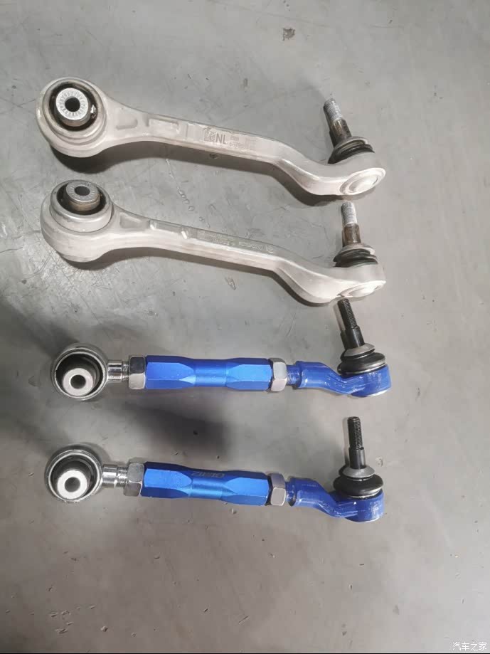

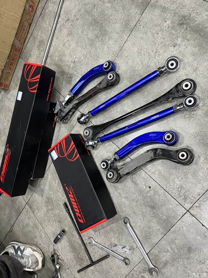

清单:戈麦兹GOMZ前轮可调下支臂+后轮四对可调拉杆+前后李子串(李子串是因为低趴车身会降低,原厂的不可调会形变,所以换可调节的)共14只摆臂,等了半个月,收到货后就迫不及待的去进行安装。
让师傅早早的就把原厂件给拆下来了,然后把改装件跟原车件对比了一下就准备开装了。下面附上几张安装图

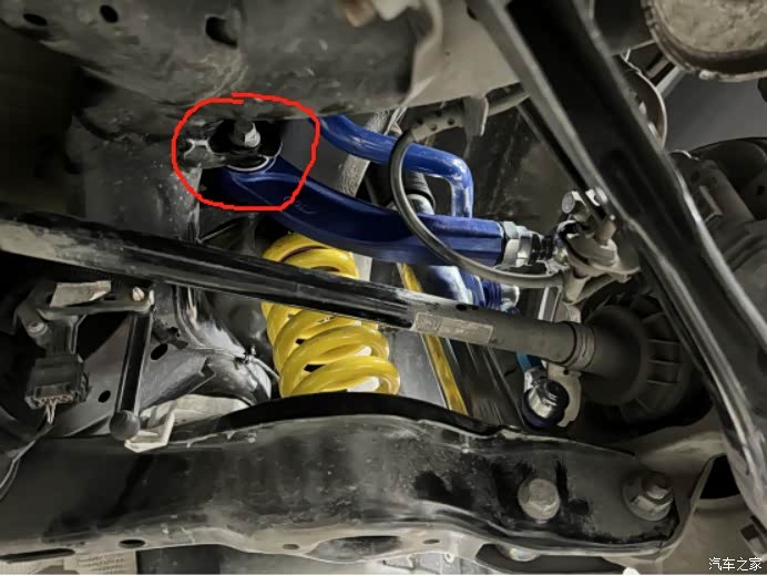

圈出来这里的螺丝拆的时候是不好拆下来的,因为拔出来的地方有遮挡,要不就锯掉换一颗新的,要不就松一点大梁螺丝慢慢移出来,最后装的时候反着装进去就可以了,下次拆的时候会更方便。 (有的店不会拆可能要把整个大梁拆下来,太浪费时间了)
后轮安装完成,剩下的就是调校了,准备先把前轮装上在一起调

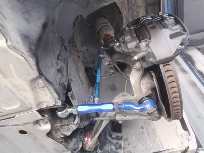

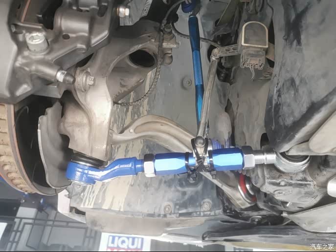

前轮是铝合金的,直接进行安装
前轮拉杆和李子串都安装好了,注意前轮的高度传感器要固定好。师傅也是非常的尽责,前后安装+调校耗费了三个小时搞定

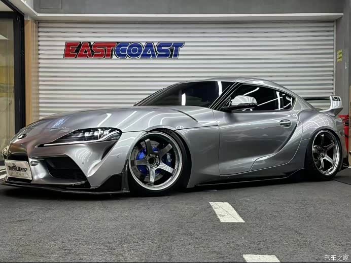

晒一下图,带点低趴真是太帅了!!!
