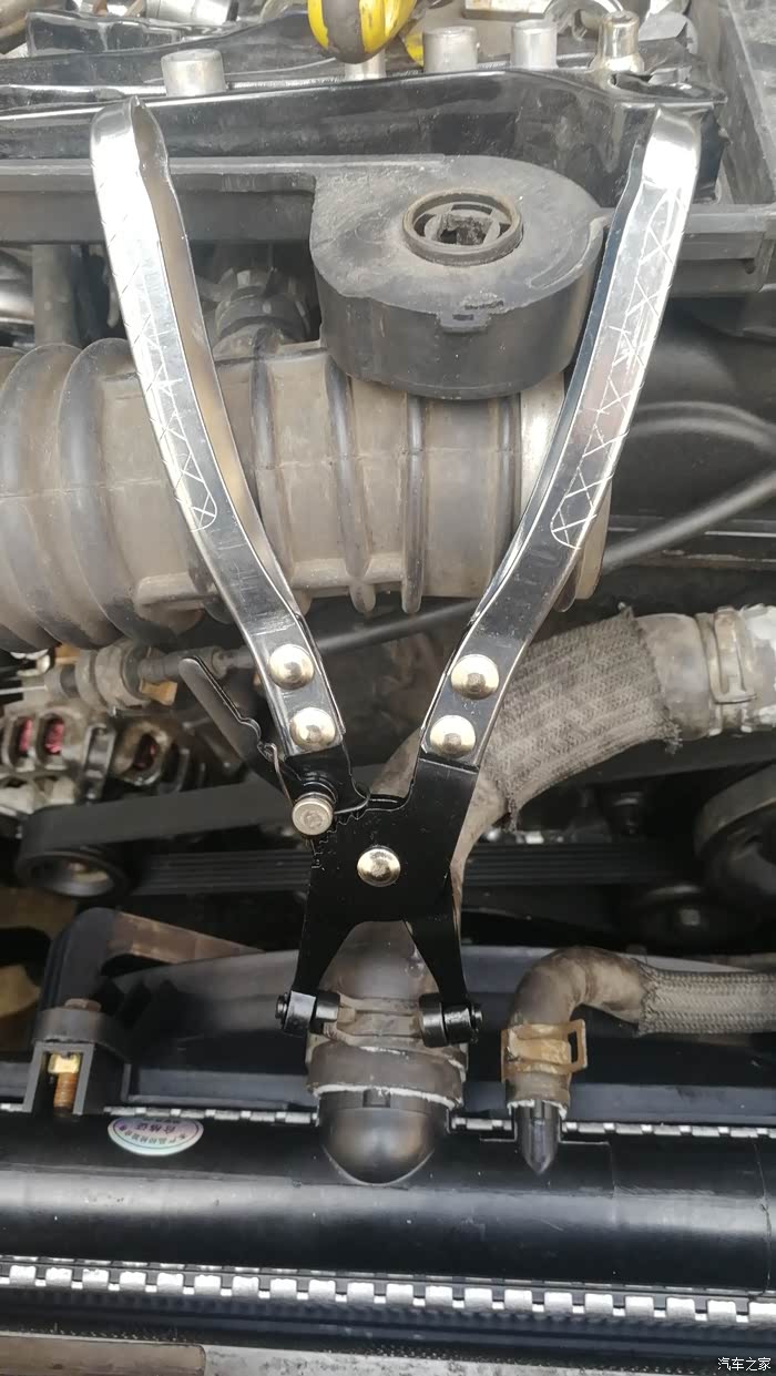

拆水管时用到的神器,从网上淘了个回来,着实好用,不打滑。

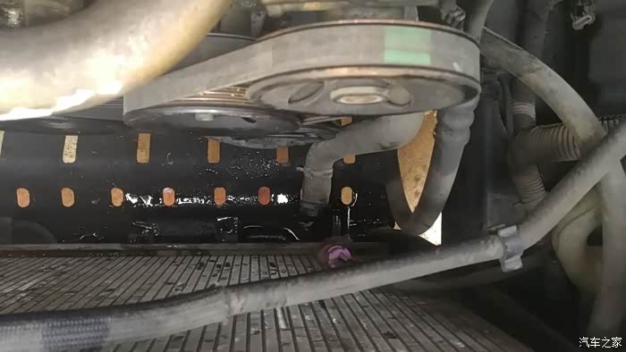

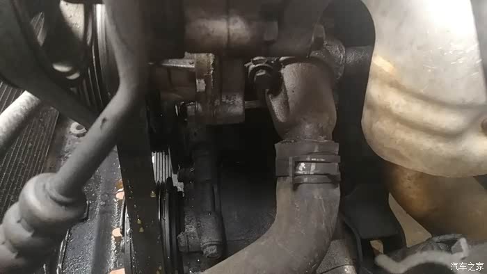

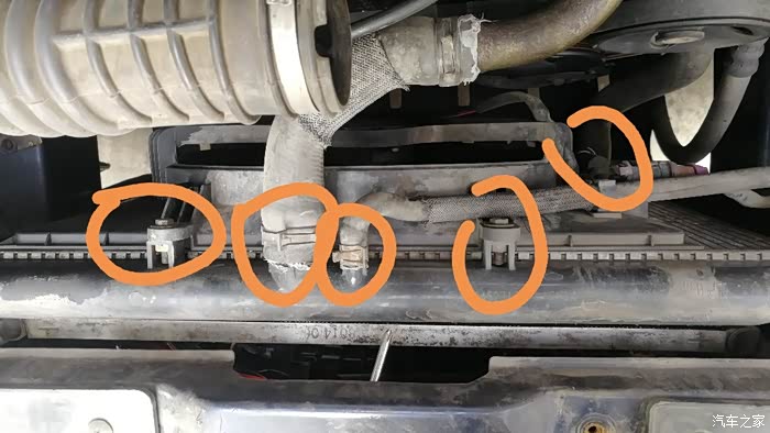

水箱上面有两根上水管,左右两边各一颗风扇固定螺丝,下面有一根下水管。
下水管位置

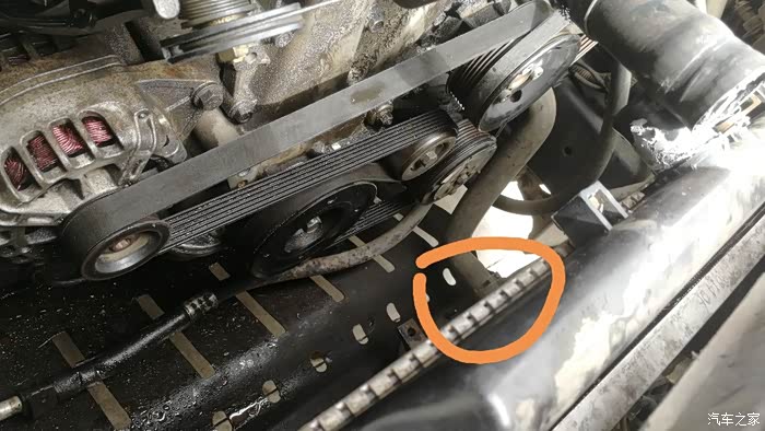

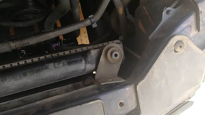

把水管断开放水。水箱下部是插销式的,没有固定螺丝,所有水管断开后,向上一提,水箱就下来了。

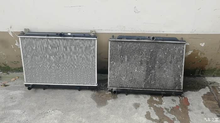

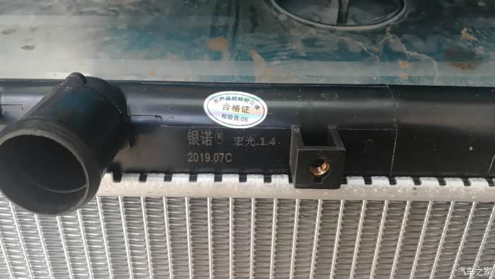

新旧水箱对比。

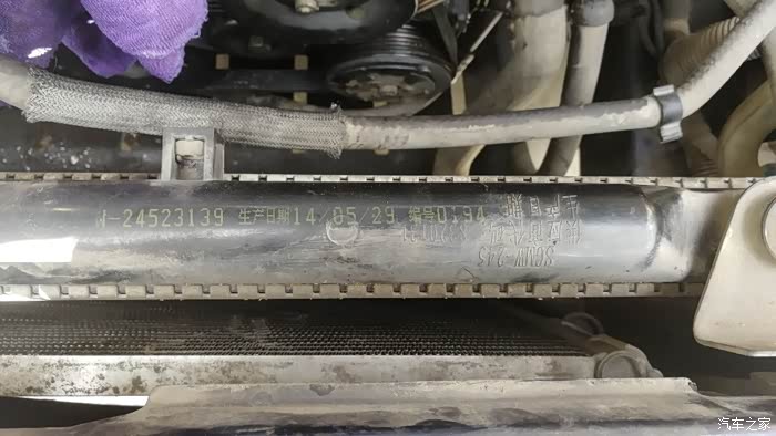

旧的14年的。
新的没有买原厂的,厂家说是专门生产制造此等设备的,所以决定试试。

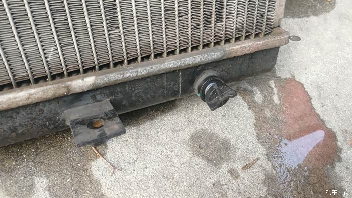

顺便看了下水箱的放水口,要用钳子才能拧得动。下次换防冻液就不用拆水箱了。

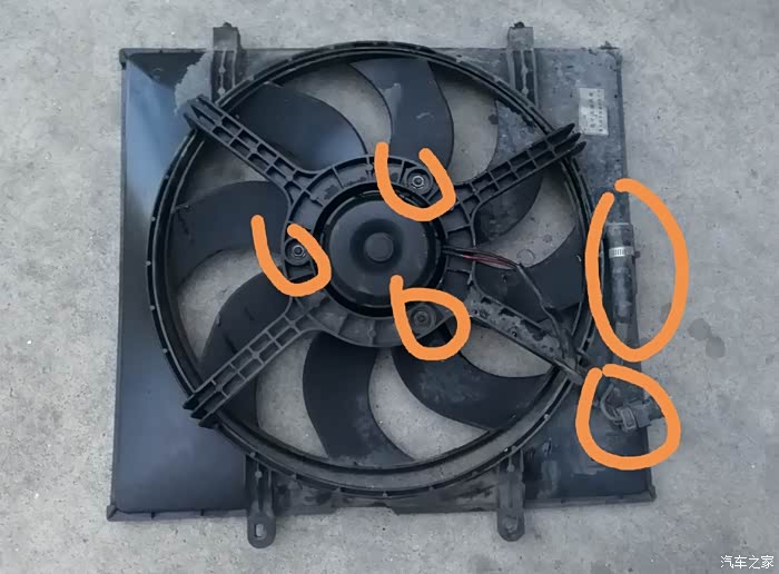

我原来风扇架子有些变形了,担心会影响风扇,所以单购了风扇架子回来更换。如果买全套要一百多,我的其他部件没有问题,单买架子40多块钱。回来后,把风扇三颗固定螺丝拆下,连接线接口和温度传感器拆下,安上就好

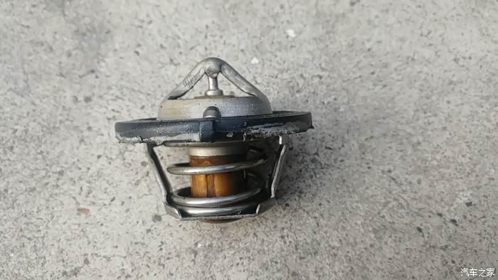

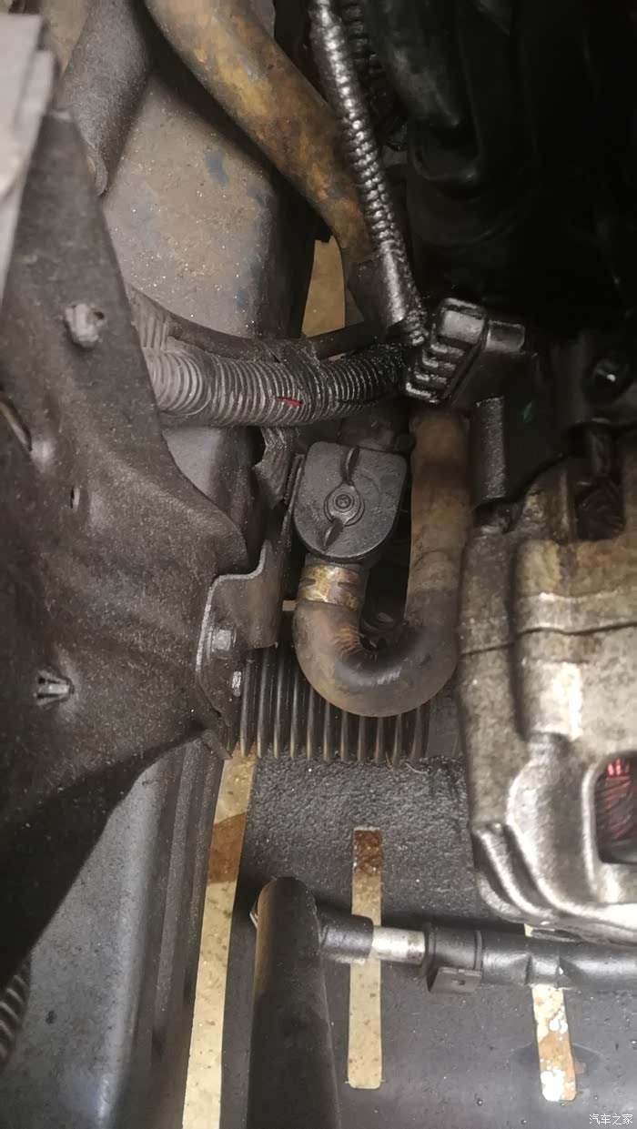

顺便检查一下节温器。之前修车后,总感觉水温不正常。既然要换防冻液,正好可以检查一下。位置在副水壶左手边,面对发动机的右侧。

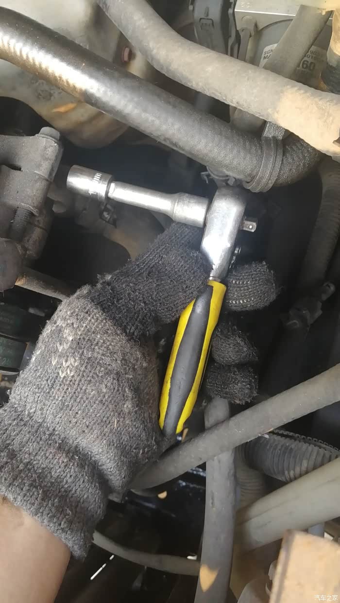

用套筒工具拆下两颗固定螺丝

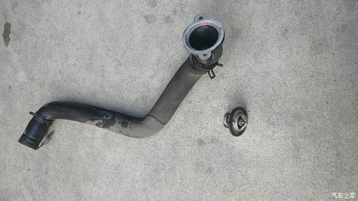

拆下来后就能看到节温器了。

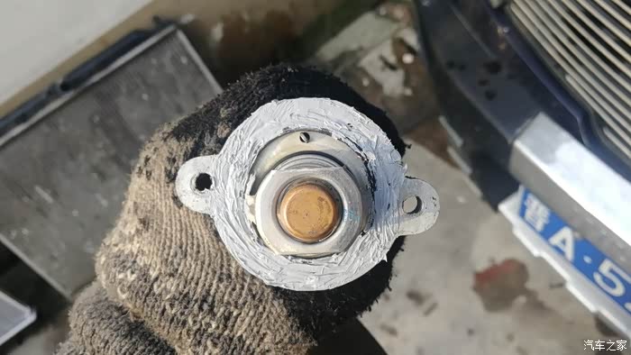

节温器
测试节温器的方法,从网上找来的方法,自己煮的时候忘记拍照了,也是按图片上方式煮的。宏光的节温器应该是在82度时开始打开。自己煮的时候没有温度计,感觉水快要沸腾打开的,应该没问题。拿出后,慢慢关闭。
说明没坏。如果开得过早或者过晚,说明有问题了,需要更换。
既然没问题,就抹上胶开始恢复安装。先把节温器固定到软管上,有个缺口要先对好。然后把软管安回去,紧固螺丝。

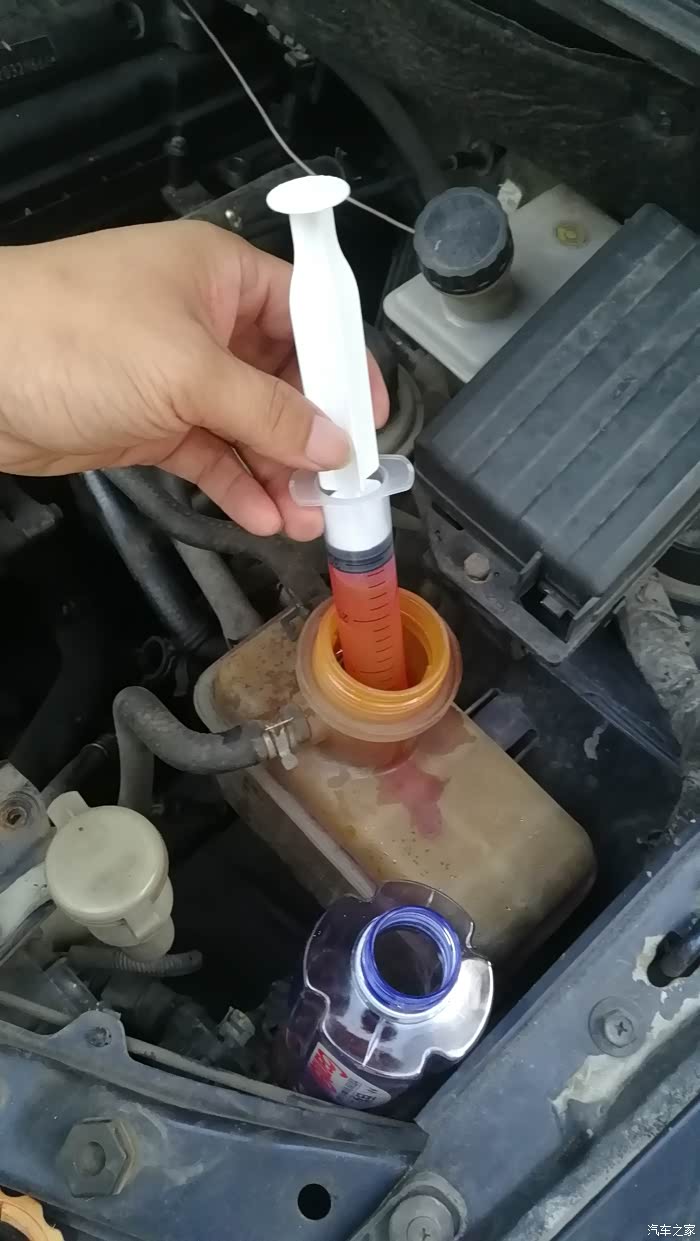

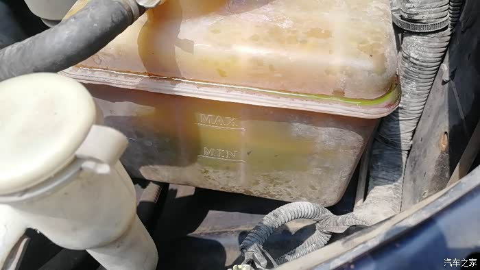

如果有条件的,可以按论坛兄弟提到的方法,把管内残余防冻液用高压气枪吹干净。我这里没有条件,就用注射器把副水壶的抽干,能看到的抽干。

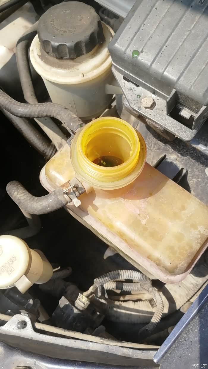

接下来开始排气
我也是咨询过多方意见后,摸索着尝试的。但是感觉比有些修理厂正确一些。之前有看到过修理厂直接加满,然后打着火等风扇转。风扇一转又再次加满,说可以了。过不了多久就感觉我的副水壶漏水了。
感觉修理厂只是为了省事,不想一直盯着,就这么瞎操作。这次自己搞,先加到上下限中间,等几分钟,如果下去了就再加点,不下了,就打着发动机,开始观察。一是观察副水壶水位,保持上下限之间。二是观察仪表盘水温。然后一直到风扇转了,最好再多观察几分钟,走到发动机出来那根到副水壶的细管,不喷气,正常不间断喷水了为止。防冻液要用到4.5升的样子,买的时候最好直接准备6升。
