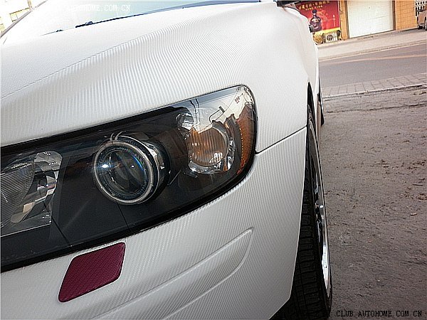

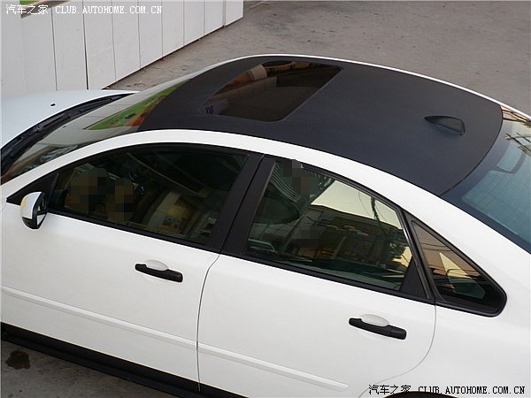

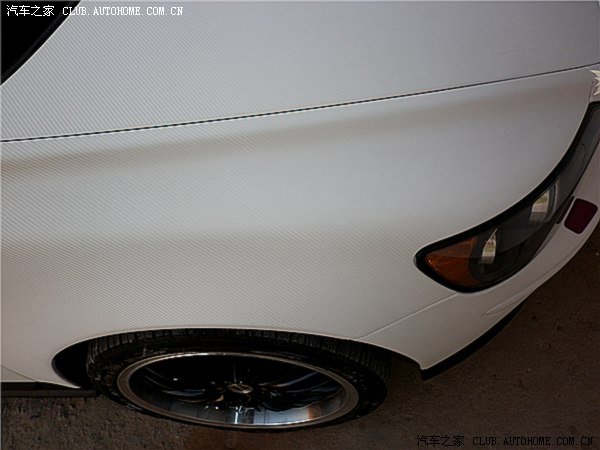

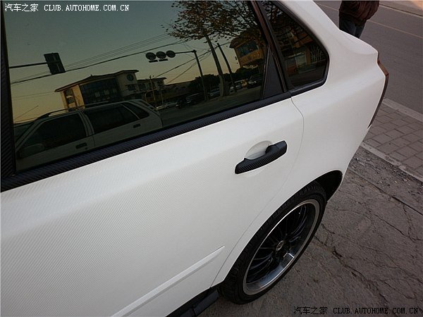

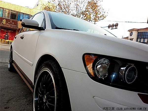

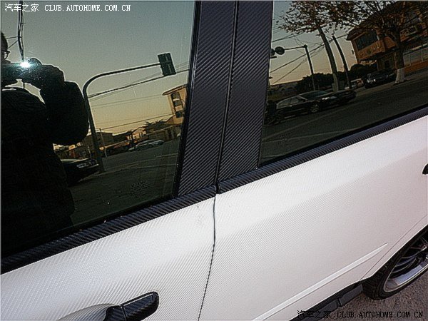

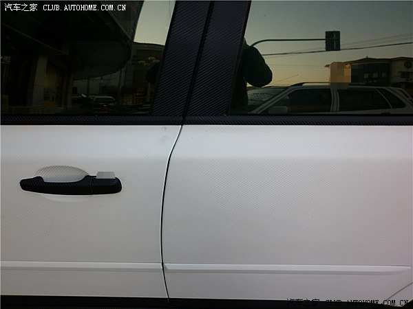

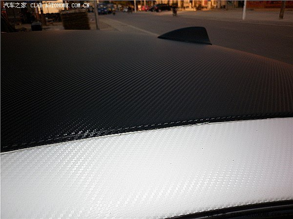

今天11-5日,出于对 碳纤维效果的 超级 喜欢 终于在淘宝付款购买了18米白色碳纤维,老板不错 服务非常好,今天发货,店铺地址
 等货中,贴完第一 时间 上图,期待效果=====

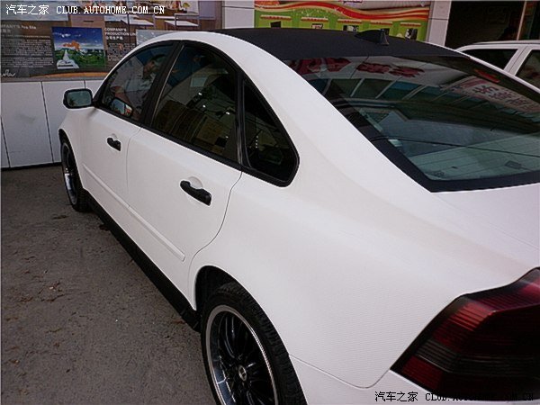

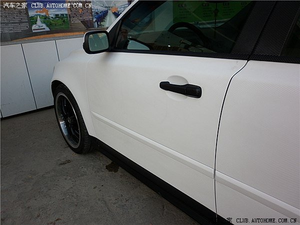

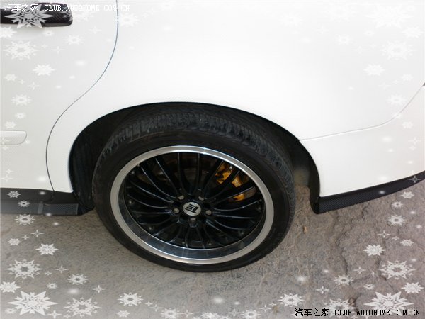

12.07 补充今天拍 了 几张,手机拍的,就是 效果一般,发了看看,过几天,拿数码相机 拍了 再发图片

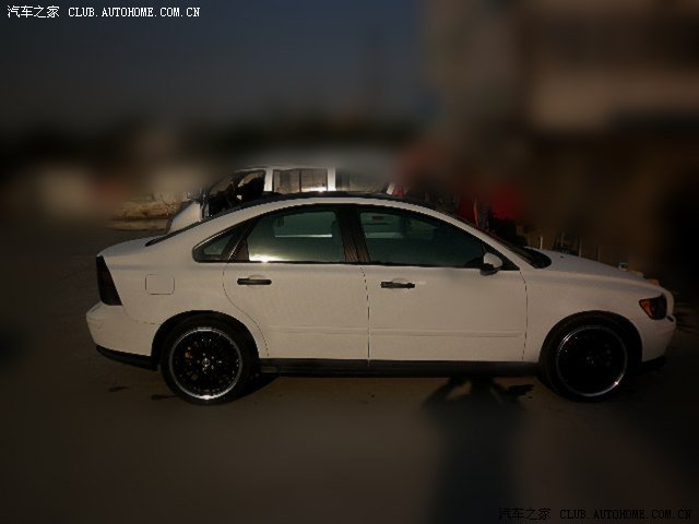

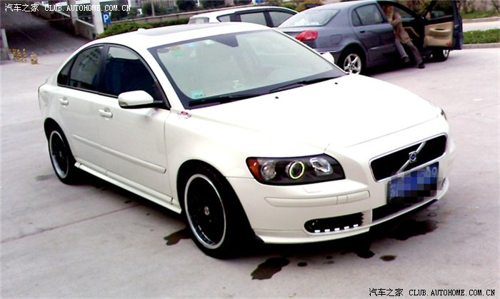

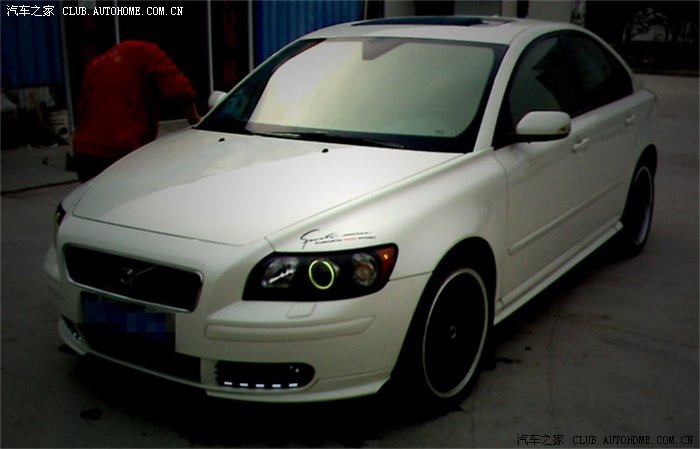

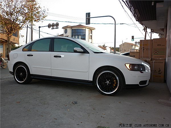

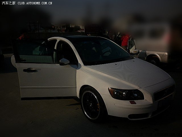

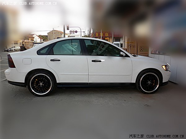

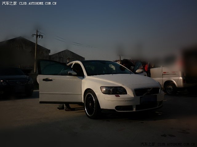

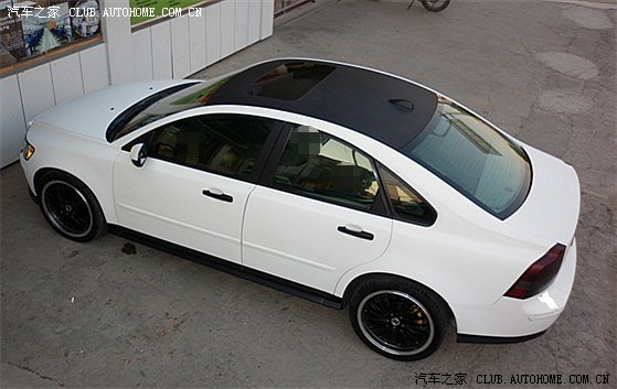

补充几张 没有贴碳纤维以前的 全身照,

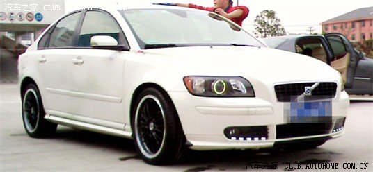

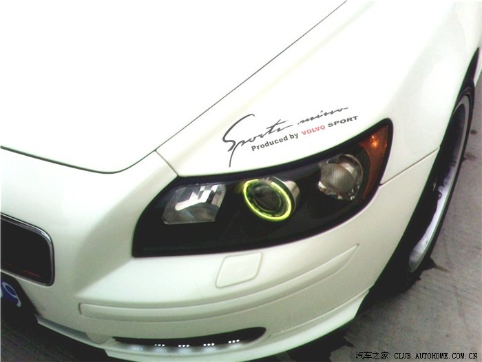

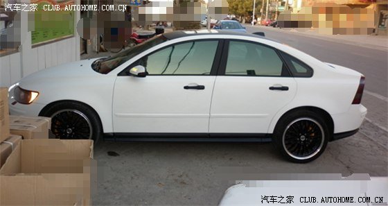

去年安装的天使眼,黄色的
加了 白天示宽5050 LED灯条

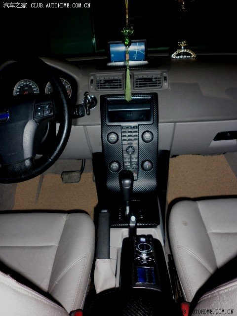

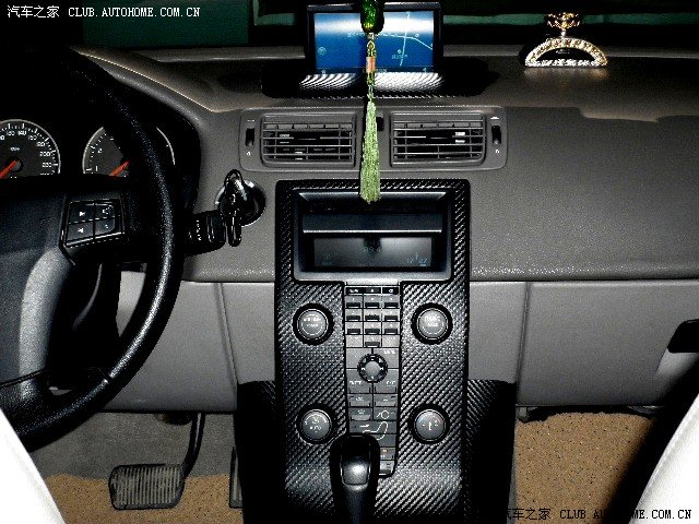

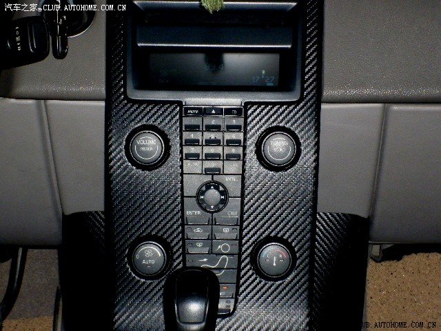

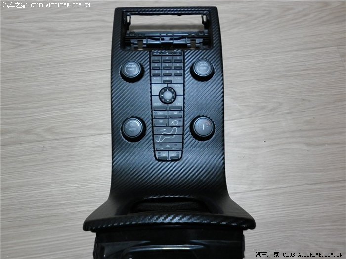

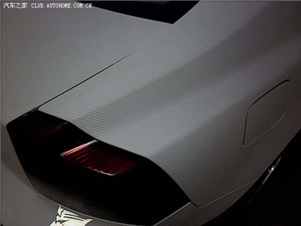

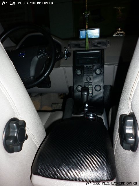

黑色碳纤维 效果

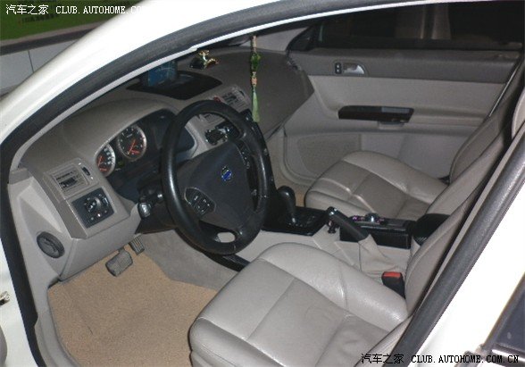

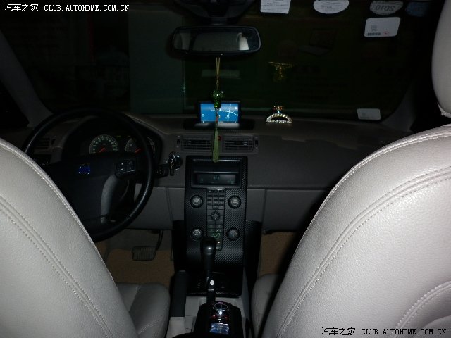

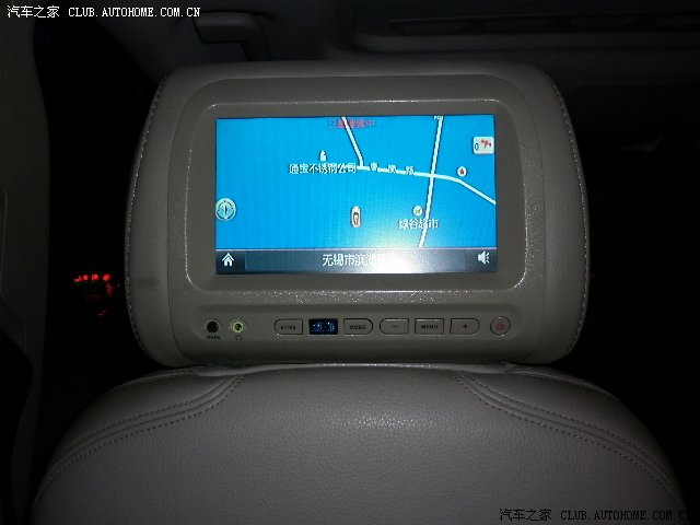

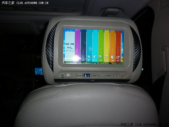

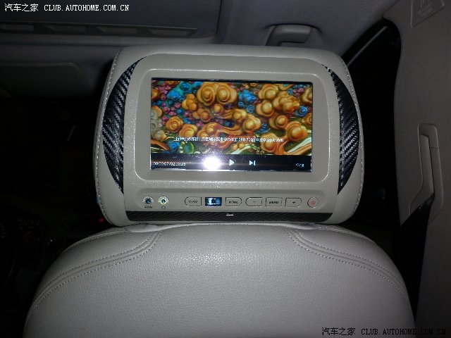

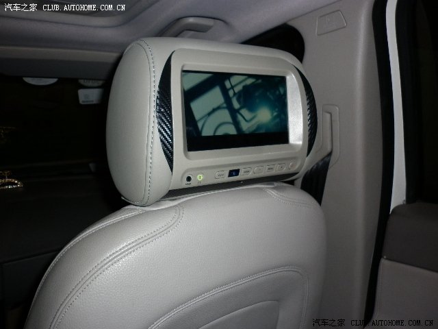

后头枕有 2路输入,接了一路dvd 一路导航信号

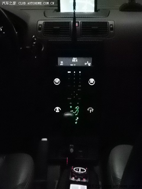

白色LED 晚上的 效果

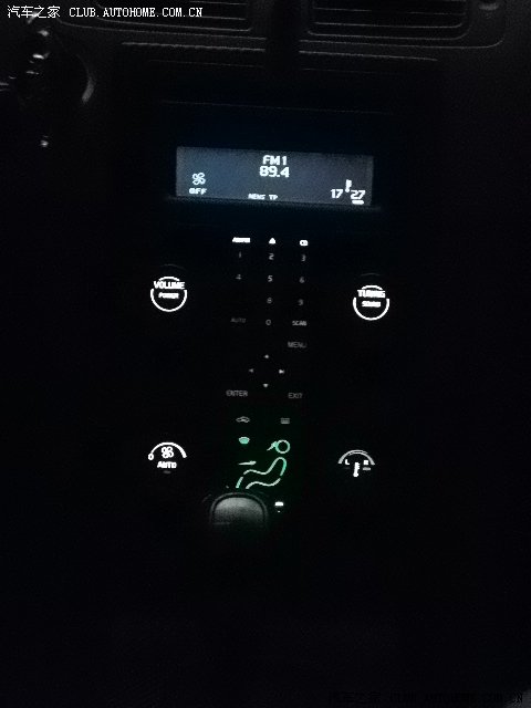

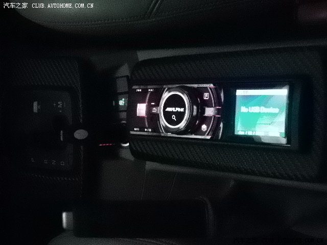

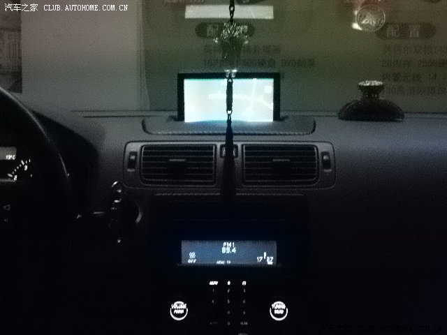

安装在原来扶手箱 上面的 阿尔派305S媒体播放机,功能太 强了,深度研究之中

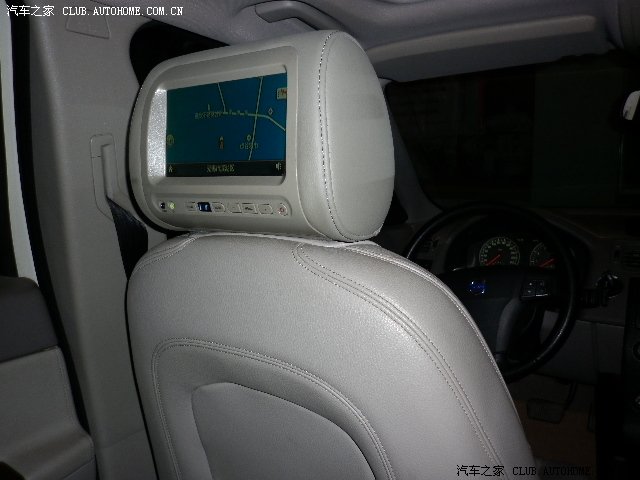

台电MP5 效果

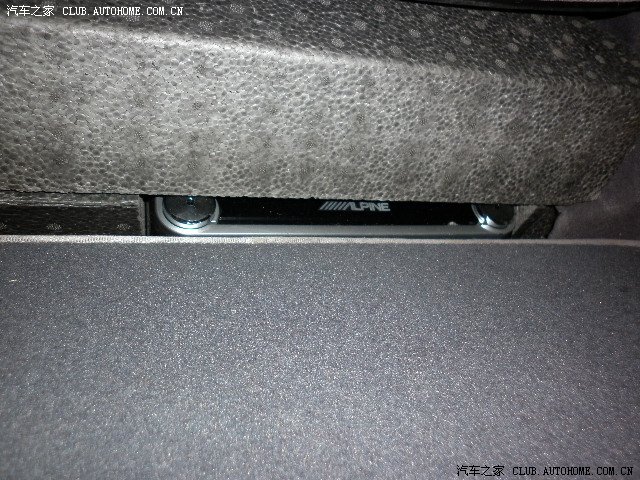

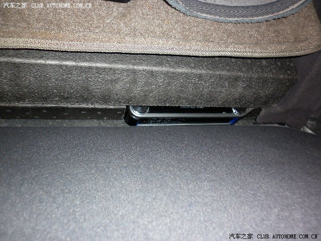

安装 在后备箱第一层泡沫里面的 阿尔派4*100功放,隐藏安装 的

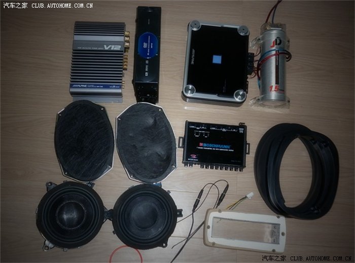

这次改装部分器材清单:

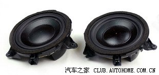

丹拿 一套 :安装前门
在 淘宝“布韦音响”拿了 一套2手 volvo 70  的扬声器  安装后门
低音炮:阿尔派 10英寸  1个

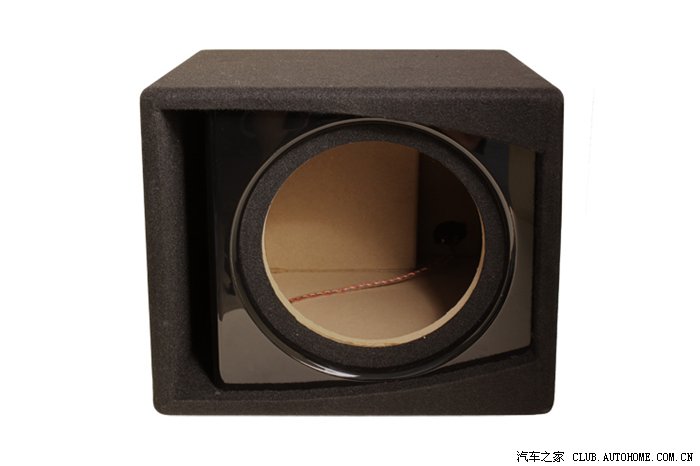

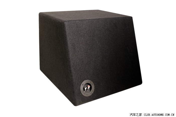

低音炮 空箱
TEMPT坦普特 SB1028S 单10寸风道箱 黑色真空覆膜面板
使用全18毫米 中密度板做
箱体结构风道式,使得低音更能透出来。
面板采用的是 最新技术黑色真空覆膜面板 高档 漂亮。
适合的喇叭最大外径278毫米。
箱体喇叭开孔尺寸233毫米。
箱体正面长度:420毫米    箱体高度:360毫米
后背是斜的 配合后备箱后排座椅的斜度 能一直推到底,更大程度节约空间。
上底是350毫米,  下底是465毫米。
箱体不带喇叭 净重是14.66公斤。
功放 1:阿尔派4*100 w 一台,驱动 4门扬声器
功放2:    阿尔派2*100w一台  ,驱动 低音炮(买空箱 自己 做的 )
音源1:阿尔派  305s   一台   (07款 的 没有 aux 输入接口,所以安装了 这个 )
音视源1
台电7英寸支持1080pMP5播放器 一台 安装 在头枕 (把原来头枕显示器拆了 ,把台电拆了 安装进去 了)
音视源2
dvd播放器碟合(后置)一台
其他:    音频切换板一块
  中央显示器 一台 +头枕显示屏2个(  电容 一个
  隔音材料若干   怪兽线材若干
部分器材 合影,白色的主机支架 是 自己花 了 2个 小时 diy制作的,等待包牛皮
