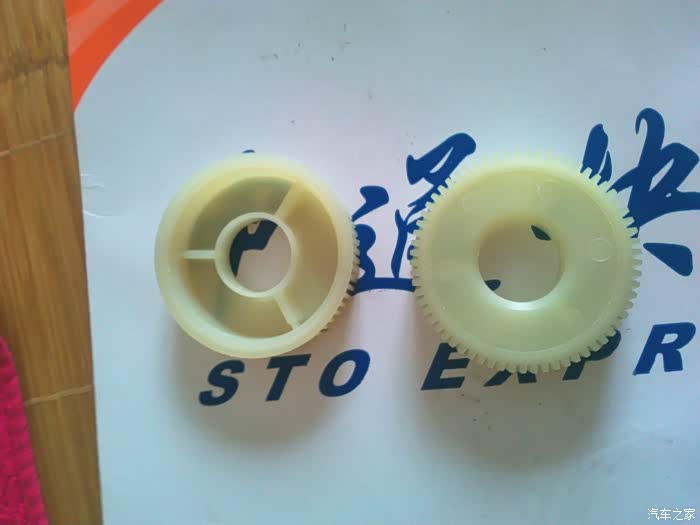

    第3天回到家,在网上马云家找到升降器齿轮,果断下单,一个10元,邮递费10元,买了2个齿轮,一个做备用。

                                   新买的齿轮,正反面不一样的。

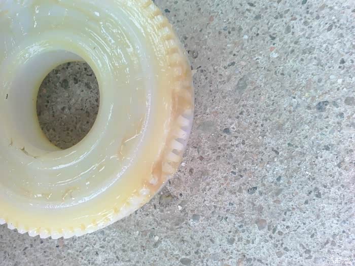

    现在分析一下,齿轮坏的原因,一方面可能和齿轮材质有关,另外,我猜测,和我们不正确使用有关系,当玻璃正在下降或上升时,不要立即反方向上升或下降玻璃,这样容易对塑料齿轮的齿造成冲击。

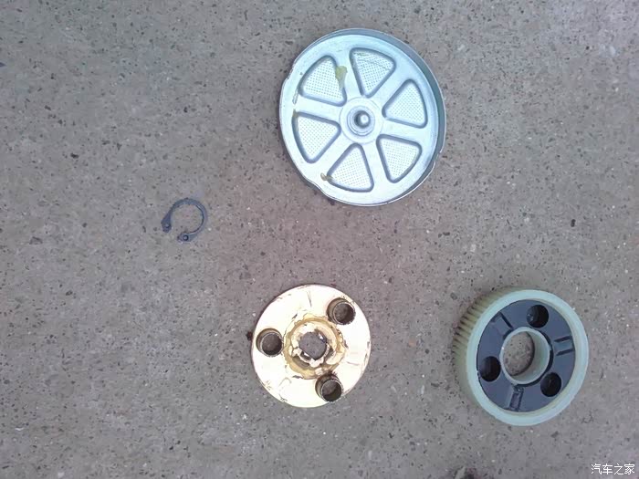

                                          原车损坏的齿轮,黄黄的是黄油。

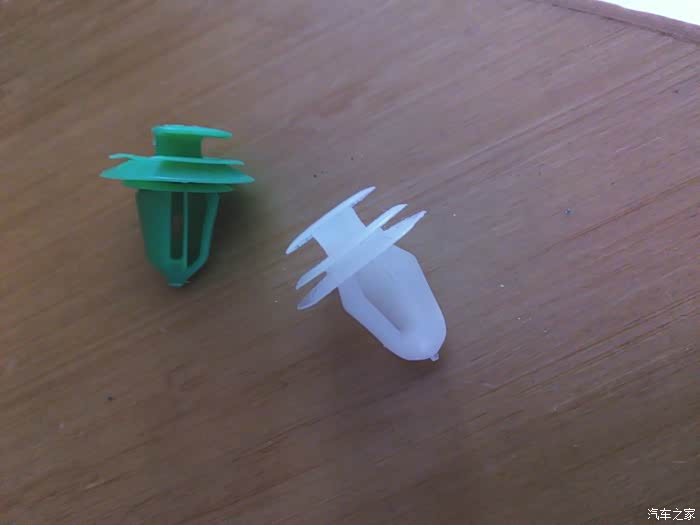

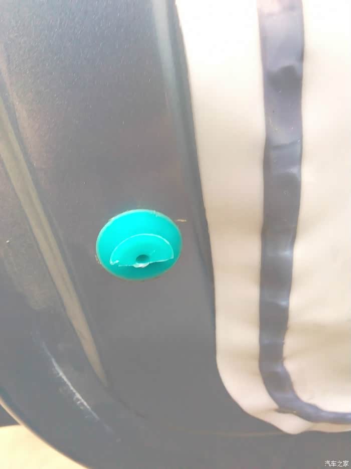

    门板卡扣。它的作用是连接门内饰板和车门的塑料件。风云2上用的卡扣有两种。

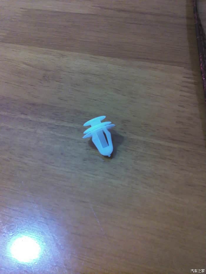

                   卡扣,绿色的是原车的,已拆坏,白色是修车铺讨的。注意上面有3片“圆片”
风云2  卡扣还有2片“圆片”式的。下图蓝色的就是。 这种卡扣市面上根本找不到。没关系,可以用通用的卡扣改造。

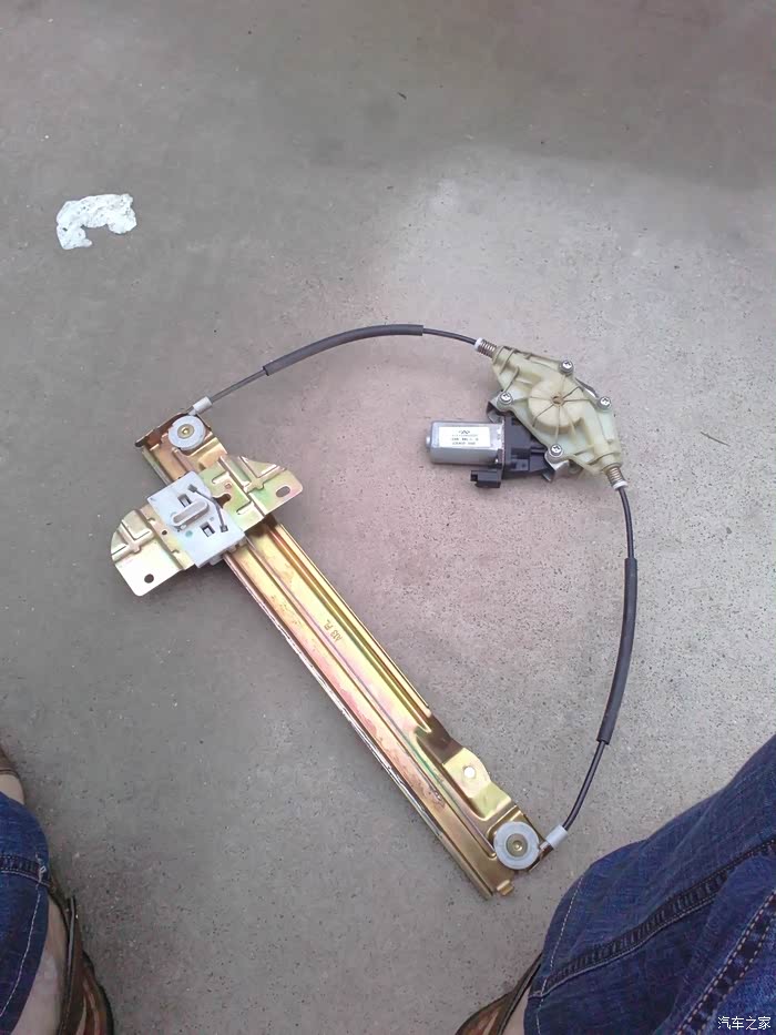

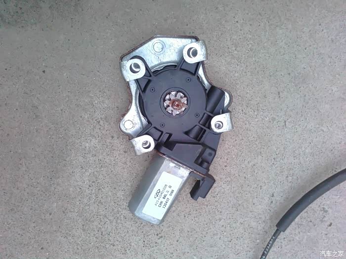

 升降器。包括驱动机构、钢丝绳、导轨。
  下图就是玻璃升降器全貌。右上的就是驱动机构,长条形的彩锌钢板就是导轨,导轨上面横着的钢板是连接和支承车窗玻璃用的。长方形白色塑料块就是滑块,在导轨上滑动。

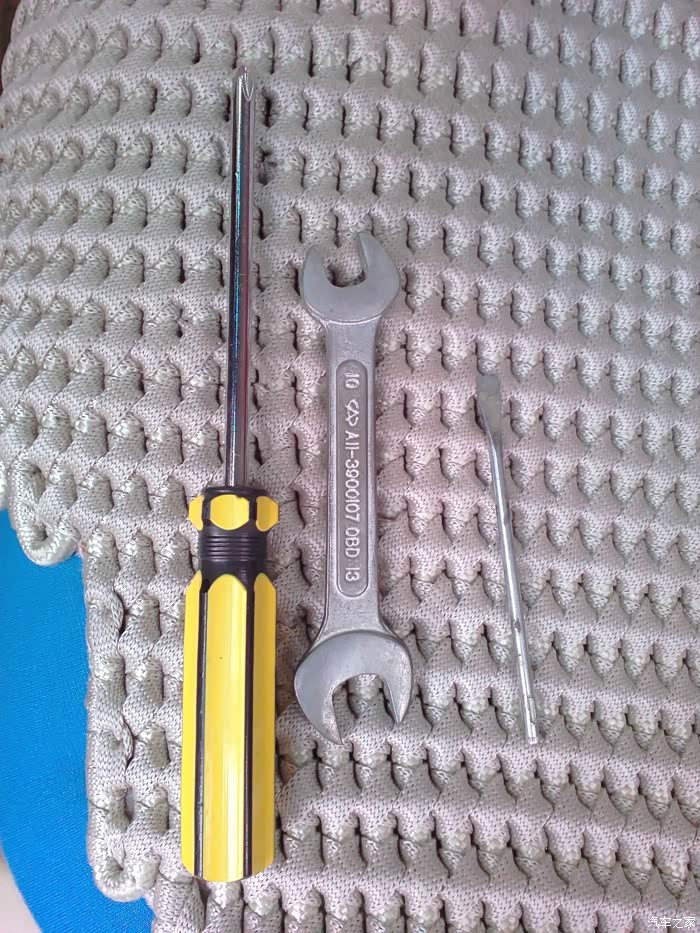

          所需工具:十字螺丝刀,小号一字螺丝刀,10号扳手(原车有配),尖嘴钳(没有也可,有更好)。

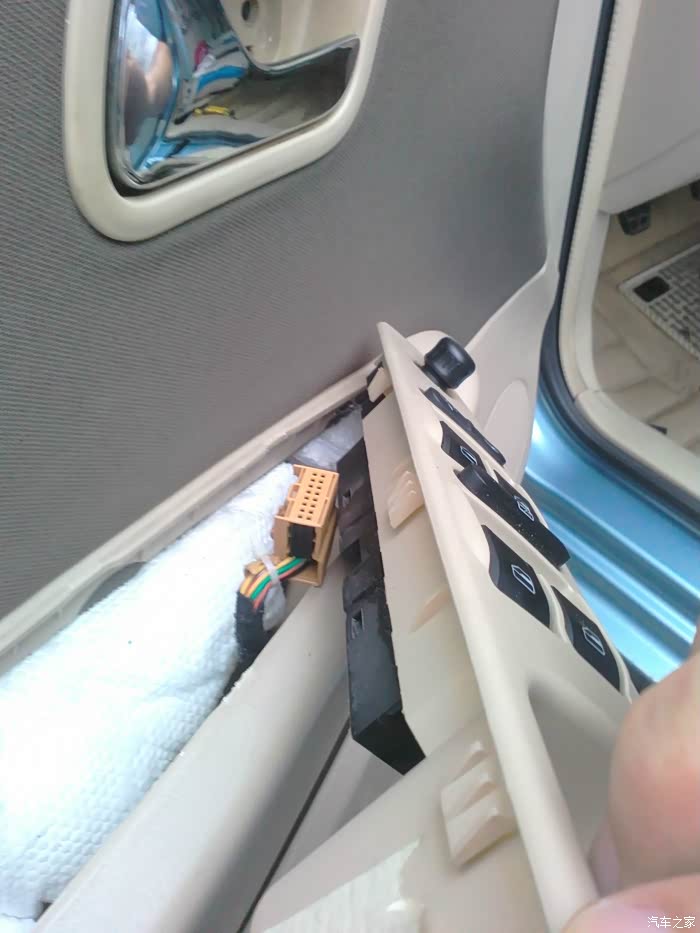

       1.1拆电控壳体

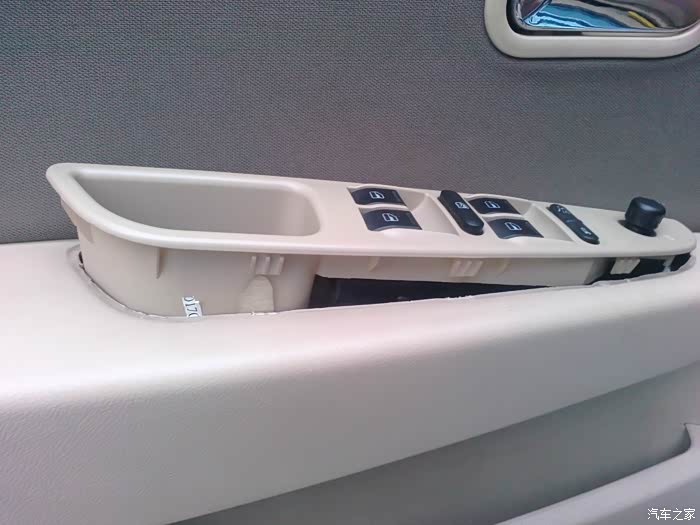

      先用小号一字螺丝刀将下图所示盖板撬开,再用中号十字螺丝刀拆螺钉。

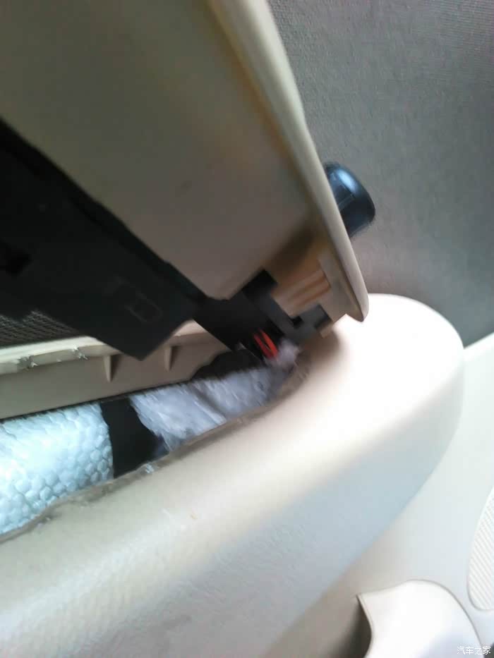

再用小一字螺丝刀向上撬电控壳体。拿出电控壳体之后再将其上两个插头拔掉。
拔掉升降器开关插头:
拔掉电动后视镜开关插头:

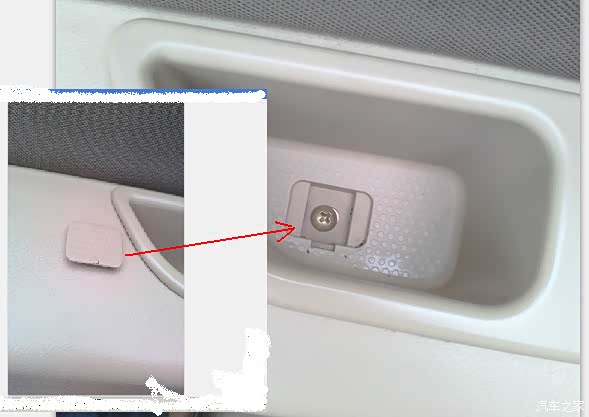

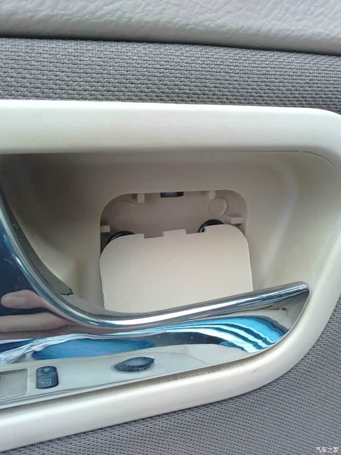

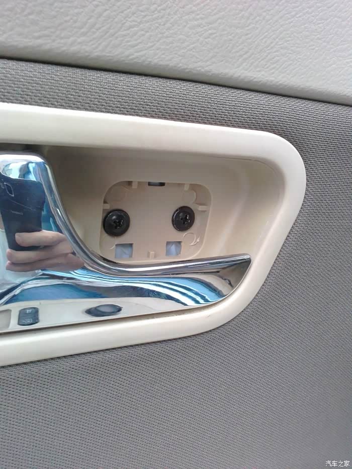

      先用小号一字螺丝刀将拉手内的盖板撬开,再用中号十字螺丝刀拆螺钉。

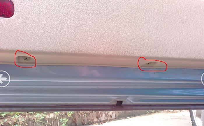

     再用中号十字螺丝刀拆内饰板下方3颗螺钉。
下图红圈处螺钉要拆,共3颗。

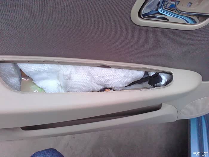

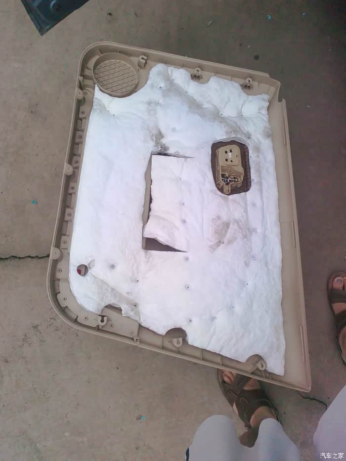

   最后用力向外掰内饰板, 将内饰板拆。然后拆掉车门内拉手的钢丝拉线。

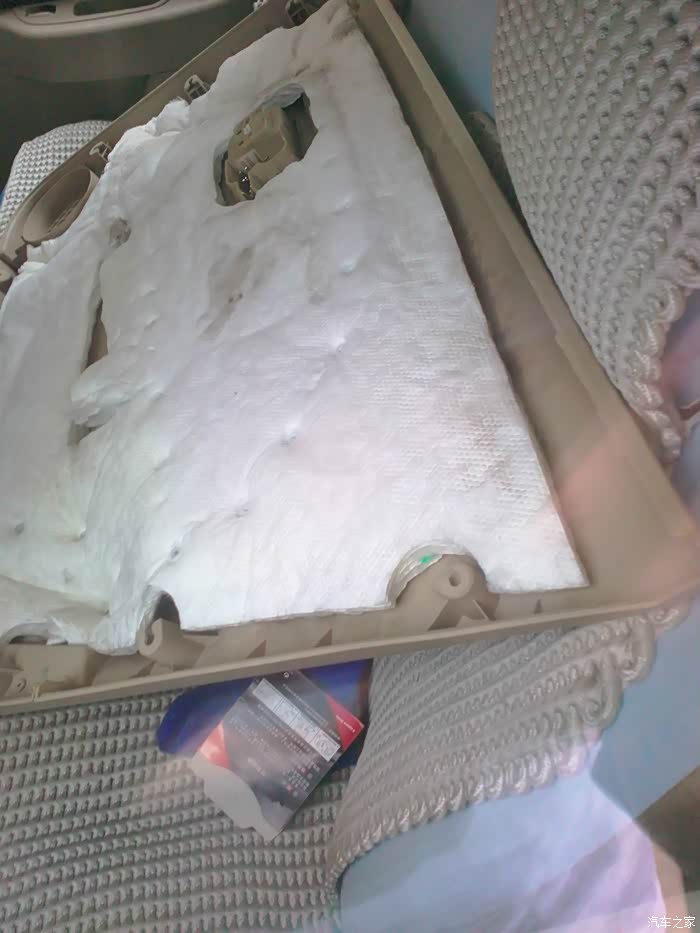

     拆卸下来的内饰板,很失败,卡扣一个都没拔下来,全留车门上了,损坏了4个卡扣。

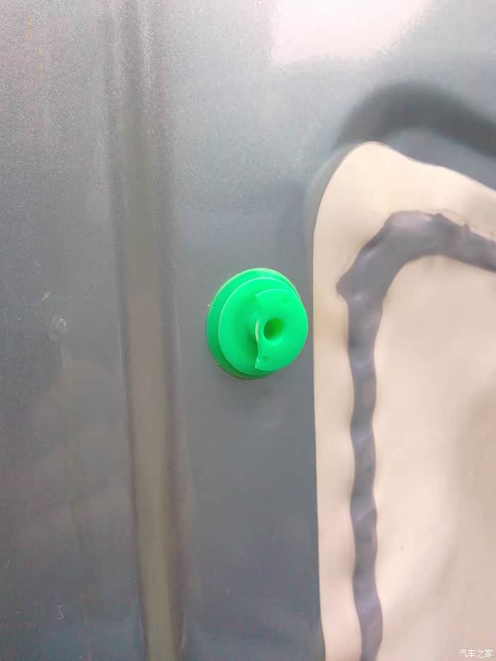

先拆掉下图中 车门上的L形彩锌钢板。注意,绿色和兰色的就是卡扣。

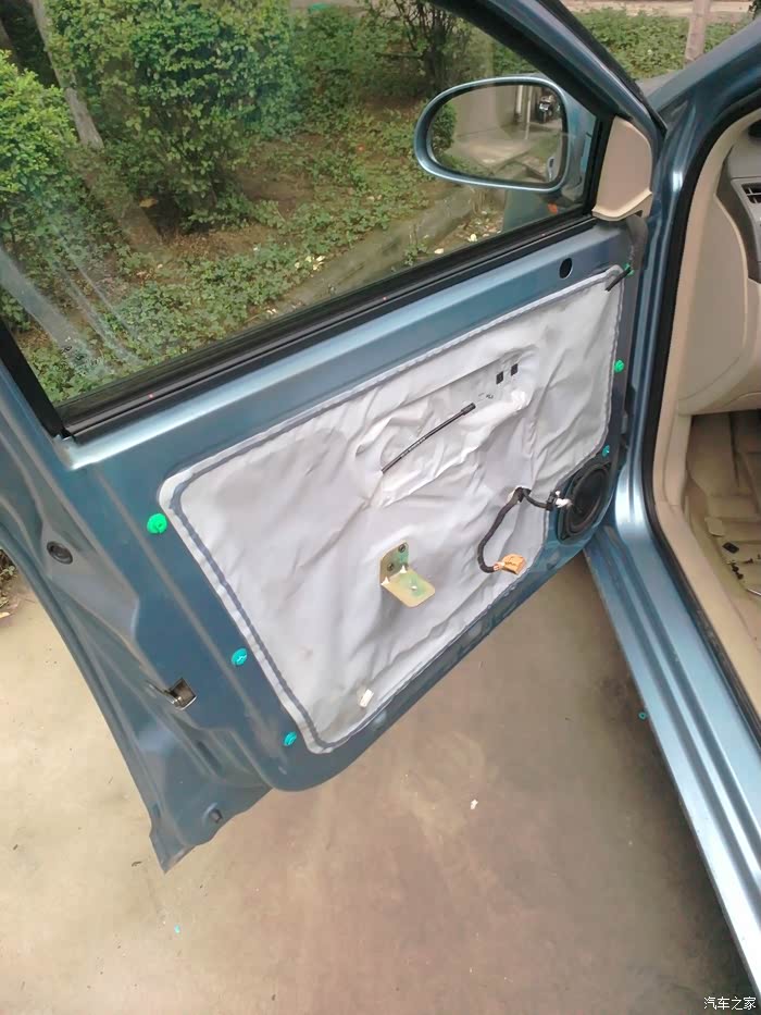

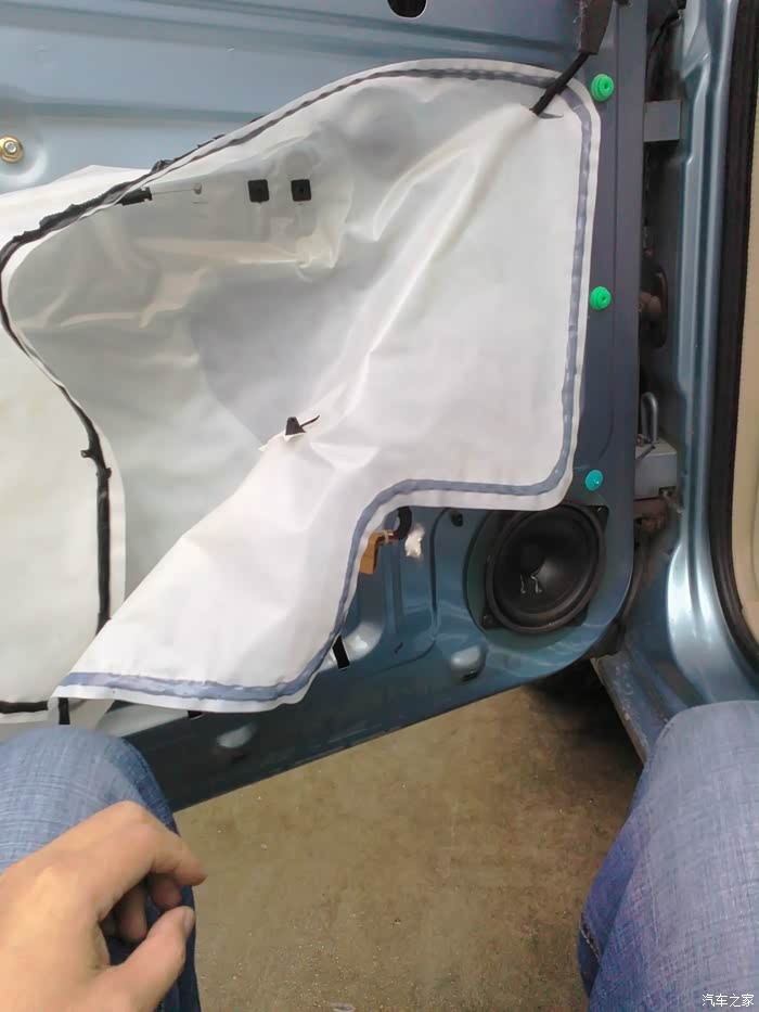

再将防水膜周边撕开。将各导线束和车门拉手钢丝拉线从防水膜掏到车门一侧。

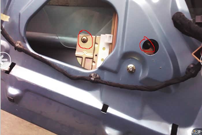

 将玻璃向下降到合适的位置,便于螺丝刀拆卸固定玻璃的螺钉。方法为电动降窗(毕竟齿轮上损坏的齿仅仅是个别的),电动无法操作则用力下压降玻璃。 然后拆导轨上固定玻璃的2颗螺钉(见下图),此时应防止玻璃跌落打碎!建议叫个帮手帮忙将玻璃提起来。若仅一人,可先将玻璃慢慢放到车门底部。
       看下图,明白为什么要将玻璃降到合适位置了吧,为了拆右边那个固定玻璃的螺钉。

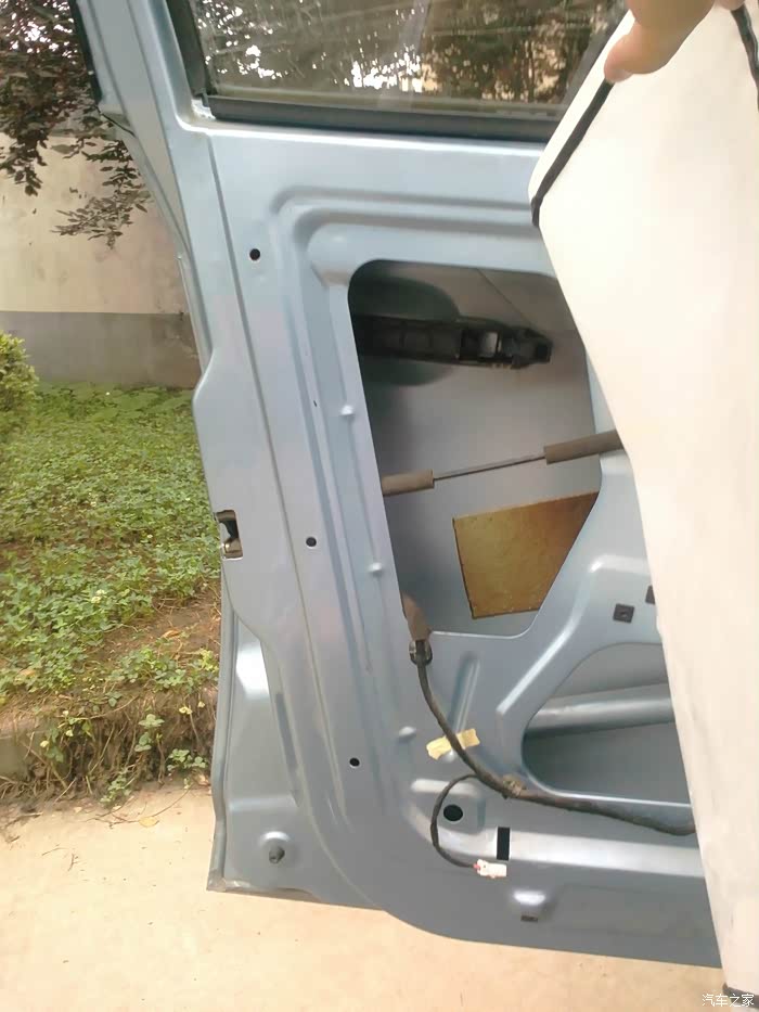

 然后再拆固定升降器驱动机构的3颗螺母和固定导轨的2颗螺。再将电机插头拔掉。我系一人操作,为了便于取出升降器,所以,此时,一手将玻璃提起,另一只手将导轨、驱动机构逐一从下图中 左边空腔处取出,然后再将玻璃慢慢放到车门底部。
升降器从左边空腔取出。
    3.更换齿轮
      更换齿轮是最没技术含量的工作,看下图操作即可。

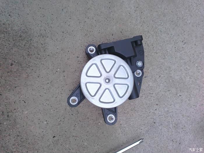

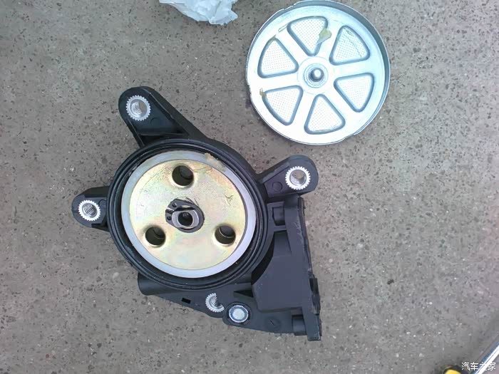

               升降器全貌。驱动机构上的4个螺钉后,注意白色塑料壳子里的钢丝盘,一不小心钢丝就蹦出来了,所以拆开后 一定要用重物将钢丝盘压住。
轴上的黑色零件叫 轴用弹性挡圈,最好用轴用卡簧钳拆。我用一字螺丝刀别开的,结果一不小心,弹性挡圈蹦到3米开外的草丛里,找了好久才找到。
换上新齿轮,再给齿轮上抹些黄油。

    车门上未拔出的卡扣应全部拔出来。将损坏的卡扣更换掉。
留在车门上的卡扣应拆下来。好的可以继续用,坏了的就车废品了。

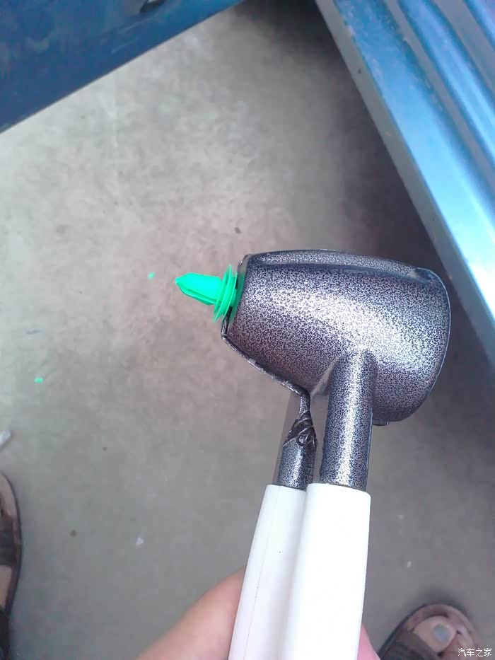

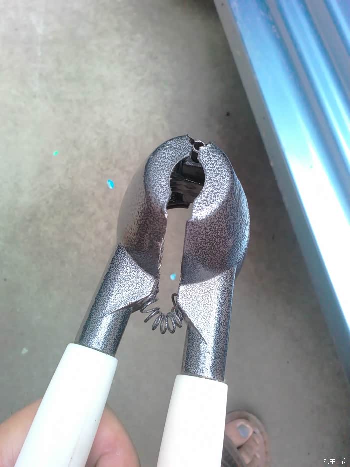

夹核桃的夹子被我派上了用场,拔卡扣,
注意,有3个卡扣比较特殊,各大汽修厂都没这种规格的卡 扣,我甚至跑到奇瑞4S都没这种卡扣。如果图省事,可以用通用卡扣,缺点是,卡扣将内饰板拉不紧,内饰板和车门之间有很大间隙,只能靠下面的3个自攻丝螺钉固定来保证内饰板和车门紧贴。
卡扣改造,.将"3片"式的卡扣 中间那一片用剪刀剪掉。在修电动车的那里要一点自行车内胎胶皮,用剪刀剪一小块,中间剪个圆孔。卡扣装在内饰板上后,给靠近内饰板一侧垫一层剪好的胶皮。这样内饰板装上就不会松。
   最后给内饰板装上卡扣,将内饰板对准车门,使劲压,内饰板就装上了。
