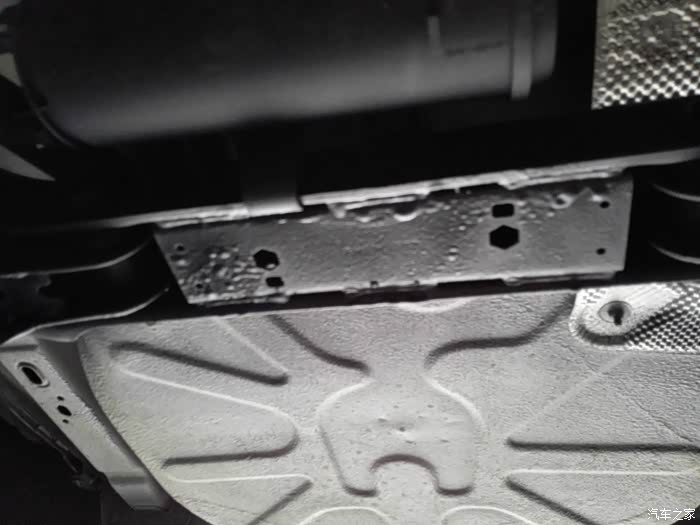

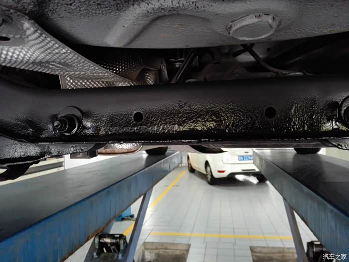

整理电脑时发现有半年前的后悬挂生锈的图片,还有去4S解决的图片,发来跟大家分享一下。
话说福特的品控真的也就那么回事,合资和自主的差距真的没有N年前那么大了,某些细节上可能还不如自主。再买车会买自主品牌。

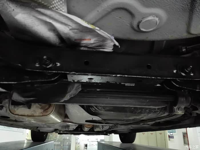

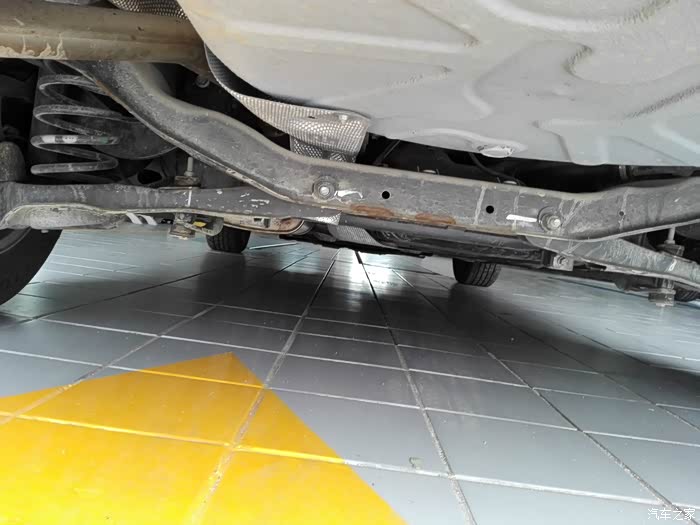

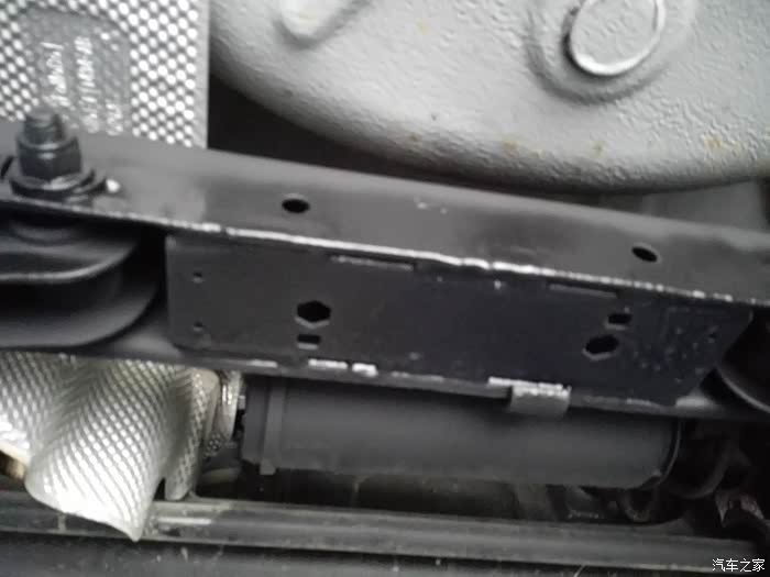

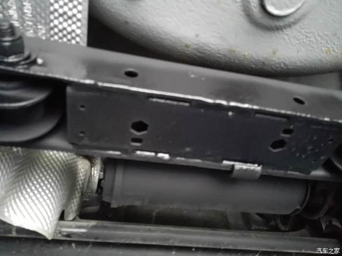

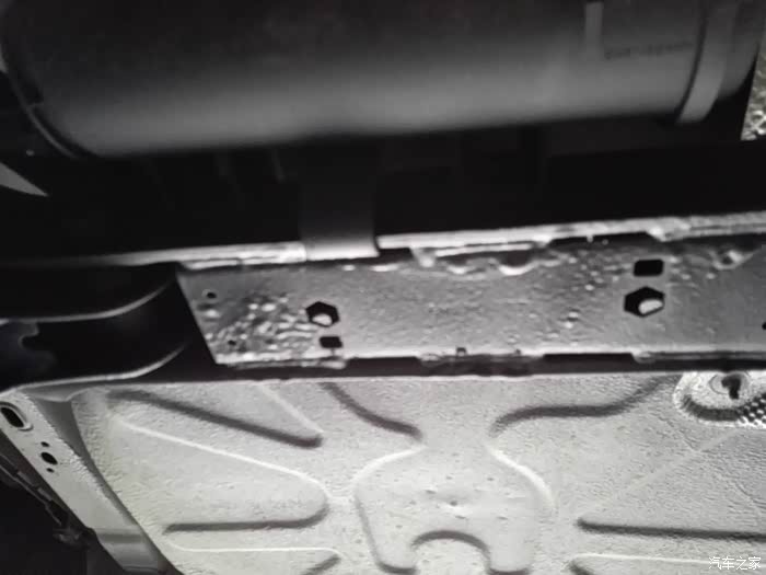

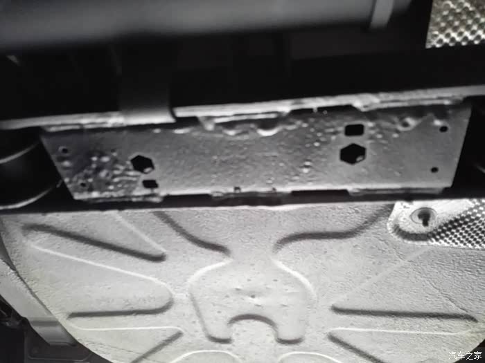

生锈情况图
就这个最中间的最粗壮的这根后悬,生锈实属不该
不得不承认原车车身的底盘防锈处理很厚道,但是这些悬挂件上是没有喷任何防锈装甲的,因为都是外采件,外部供应商提供的总成件

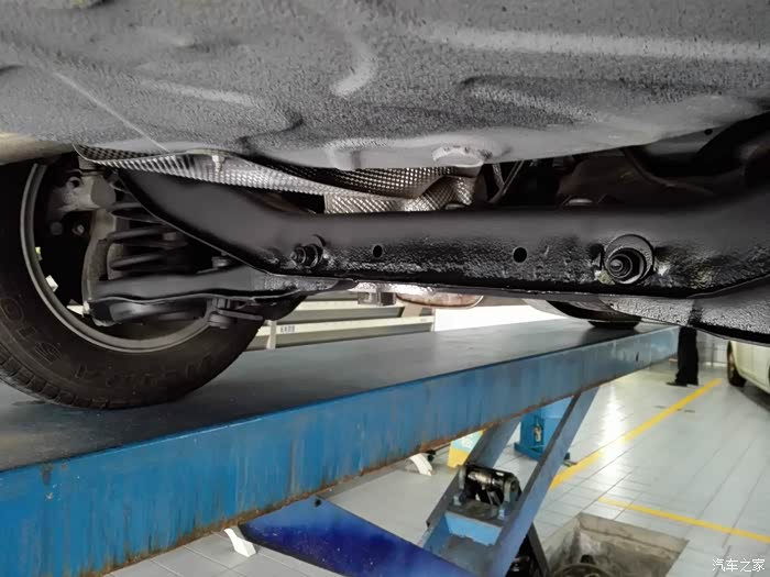

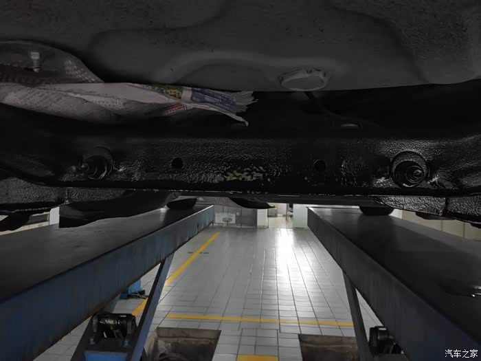

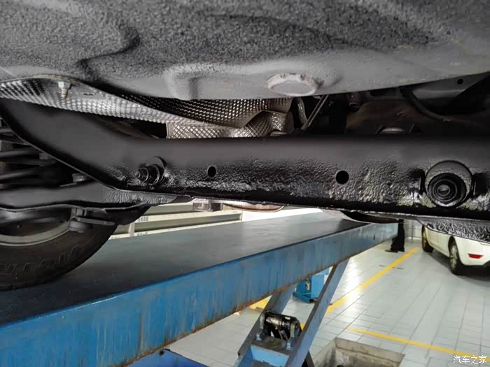

喷的老厚了
喷完至少看着效果很好

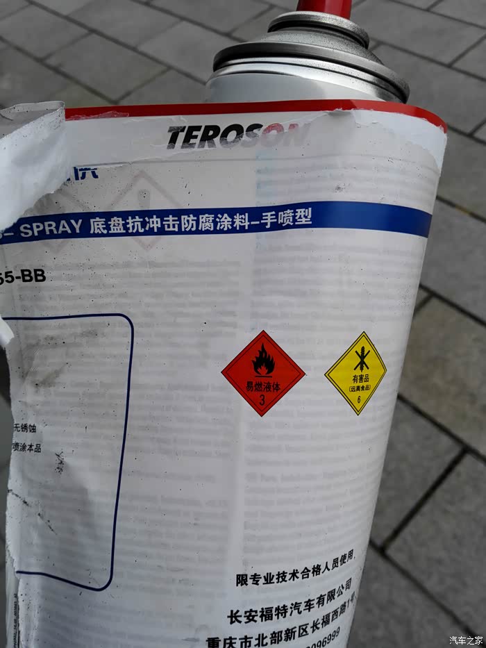

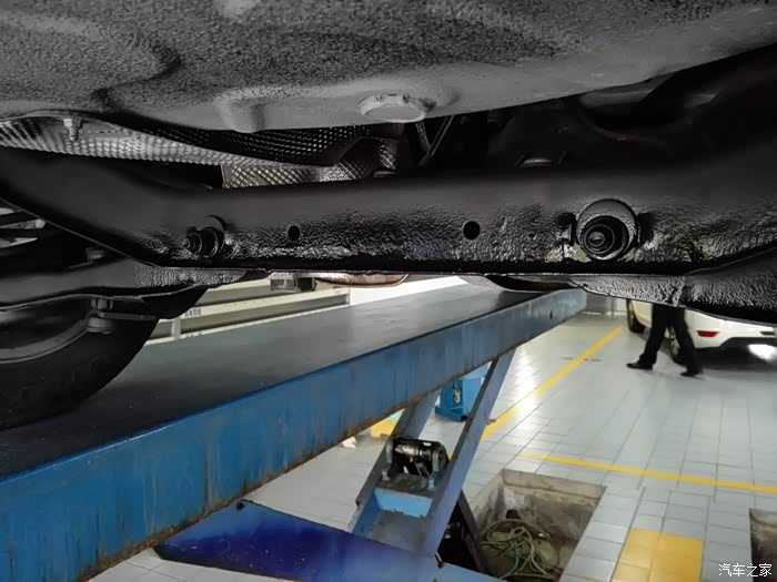

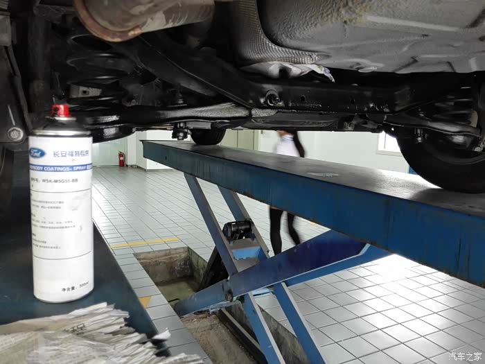

号称原厂的底盘装甲
自己安装的树脂材质的发动机护板,质量不错。

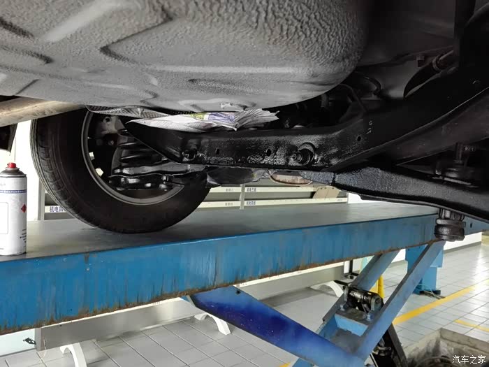

所谓原厂底盘装甲,实际是贴个福特的标签纸包裹起来的其他品牌自喷型底盘装甲防锈漆而已。不过确实是4S店的

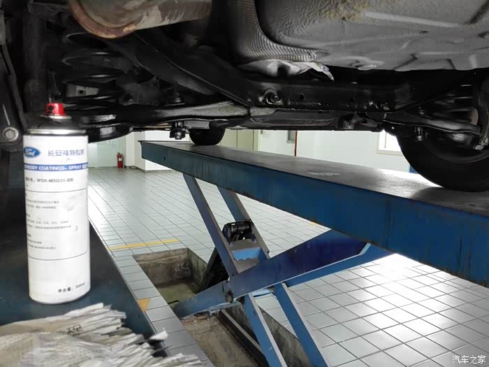

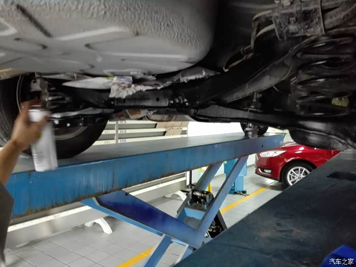

就这点儿地方喷了整整一瓶
自己包的报纸,防止喷到不需喷的地方

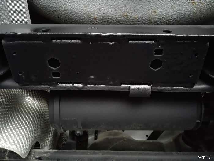

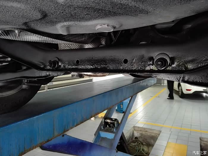

此件的前部后面都喷上了
