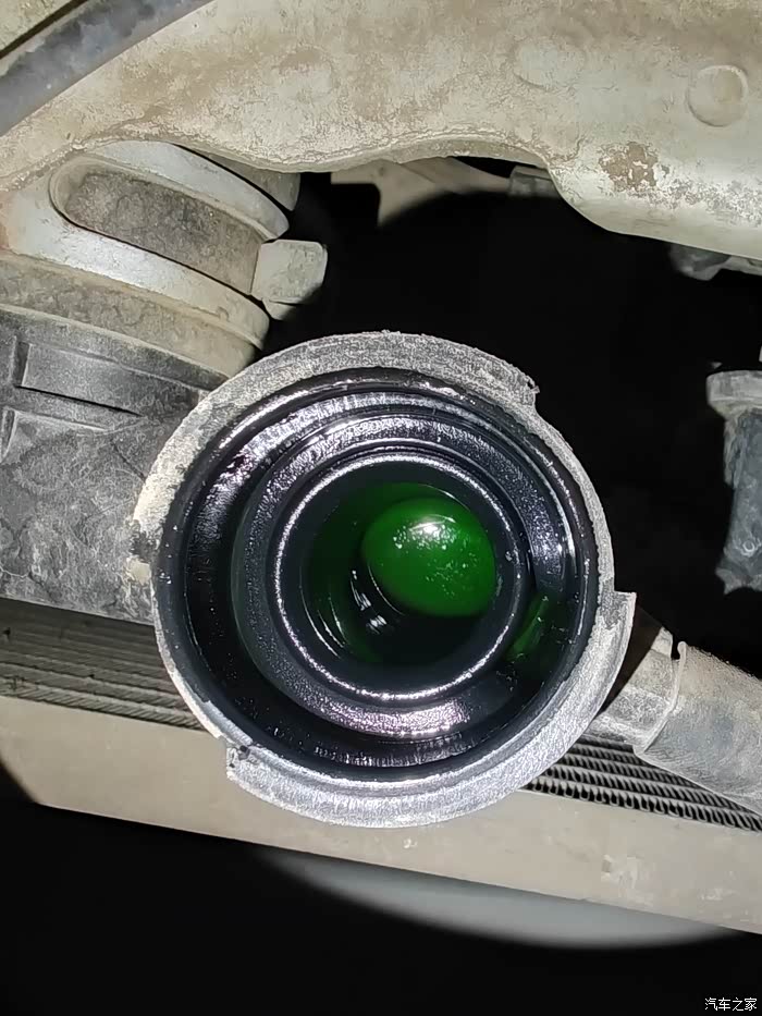

问一下大家我这防冻液少不少啊,昨天皮带掉了高温,防冻液冒出来好多,开始直接可以看到底,副水壶看不到还剩多少,加了一小瓶不知道少不少还要不要加

你好,车辆防冻液,这个冒出来很多这种情况的话要等待我们车辆冷车的时候进行添加一点防冻液进去就可以了
现在通过你这个发的照片来看,水箱里面的防冻液是比较满的,我们检查一下这个备用水箱里面防冻液是不是缺少了,如果缺少的话进行添加到这个备用水壶里面就可以。
可以添加防冻液添加到备用水箱里面就可以了

如果更换好皮带后,需要把防冻液加够,水箱加满,备水壶加到上刻线的位置。然后,原地试车,观察水温,直到风扇正常运转散热,再进行路试。
注意的是加注防冻液需要加注相同颜色的,最好是大品牌的或者原厂配套的。

您好 看照片的话,你这个是不缺防冻液的,如果说当时换皮带有一点漏防冻液的话,你的回水壶里面的防冻液它会吸到这个水箱里面去,这个是没有问题的。检查一下回水壶里面的防冻液正常就行,这个没有问题。

防冻液不是看这里的啊!这个刚熄火的时候可不要打开啊!会喷出来的,找一下防冻液水壶,少了加一点同颜色的就可以了!
