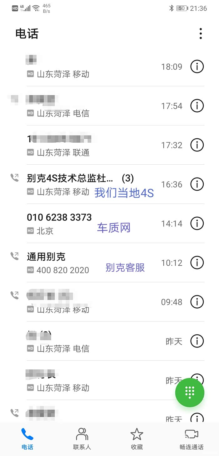

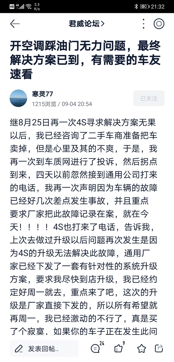

今天上午刷到车友说厂家有专门的升级程序,我就立刻打了别克客服电话,客服说没有接到厂家统一的升级程序,而且也没有顾客反应过开空调油门失灵的问题,不过已将我的问题记录反馈,后续会回复。
今天上午刷论坛看到这篇帖子,感觉有戏,就立刻拨打了别克客服电话。

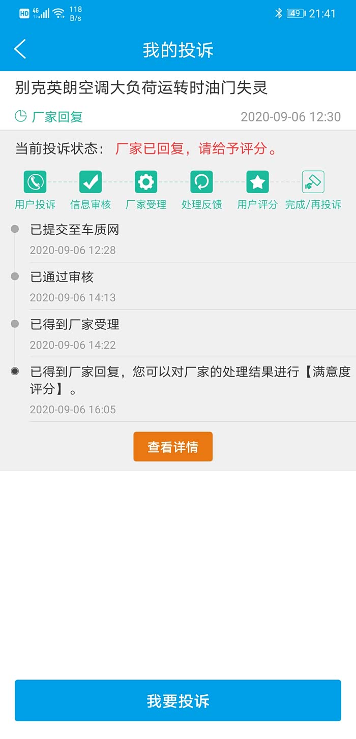

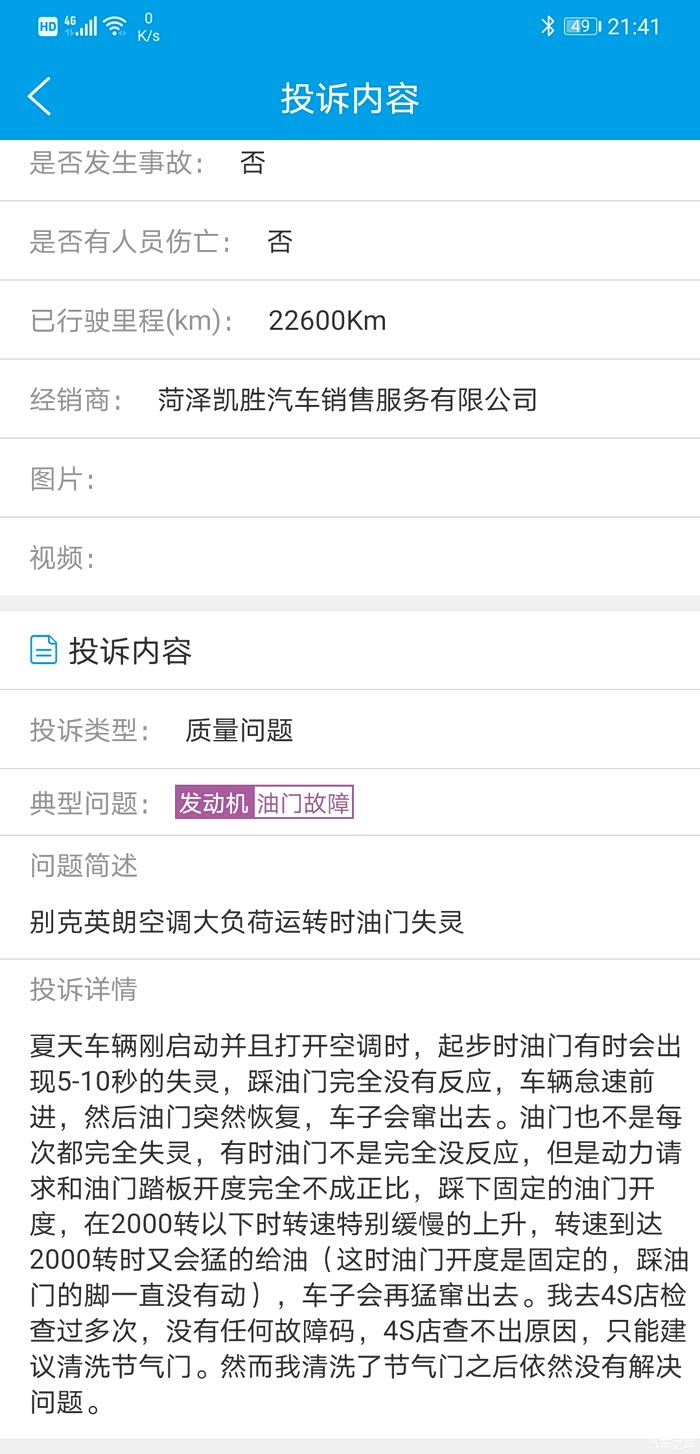

然后我中午12点多的时候又去车质网进行了投诉。
车质网的效率还是很高的,看来主机厂比较重视车质网上面的口碑。中午12点多投诉的,下午四点多我们当地4s的技术总监就给我回电话了,让我抽时间去刷程序。
关于这个问题描述,我投诉的时候不是这样写的,应该是车质网的工作人员给我回复电话时错写成“英朗”了。
这就是今天的整个时间线,当地4s的技术总监给我打电话说让我抽空过去刷程序,我也没多问,想着接下来一周不一定有时间,就今天立刻去了。

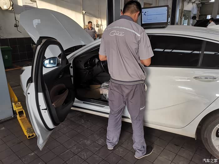

花了一个小时赶到4s店,技术总监告诉我,我先给你刷一下程序,但是你这个主要还是积碳的问题,缸内直喷积碳太多,开空调时会占用发动机的动力,就造成油门失灵的问题。你先刷程序试试,如果还是没有改善,建议你清除一下积碳。
沃日。。。。还是这样敷衍我。我说这程序是厂家专门针对这个问题开发的程序吗。技术总监说不是,就是把你车的发动机模块的程序重刷一下,重新匹配。试试看有没有改善。
我踏马!!!我车质网投诉的结果就是这样的,,,我花一个小时赶过来就给我来个这。。。
来都来了那就刷一下试试吧。。
二十分钟搞定。刷完程序之后,从4s到家的路上感受一下,40码以下升档顿挫比以前小了挺多,油门问题需要时间来验证。
