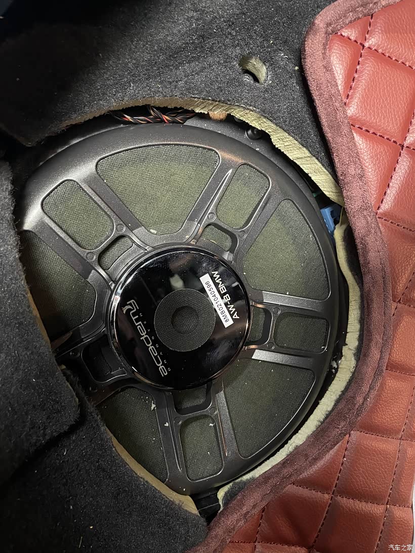

座椅低音喇叭是6.5寸,一个6.5寸的喇叭放在8寸的基座上,所以很容易让人以为是8寸。

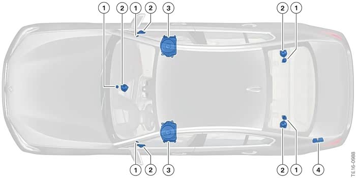

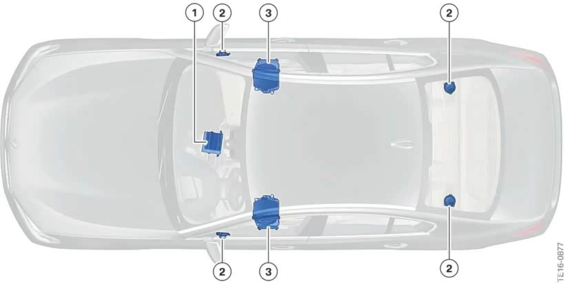

图示是ID6系统的音响布置(其中1是主机,2是中音,3是低音)。宝马ID6系统(evo构架)主机直接推动全车6喇叭,其中座椅超低音和前门中音是一路,后置物板中音是单独的一路。
与ID6系统不同的是,ID7系统(mgu构架)由后备箱的RAM模块推动6喇叭,其中座椅超低音、前门中音和后置物板中音分别是单独的一路。

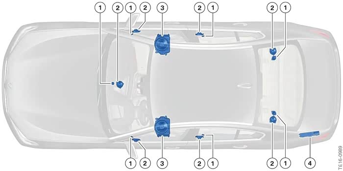

这个是evo构架下的原车高保真系统,evo有单独的高保真功放。mgu构架下由ram模块来处理了,另外后门是没有喇叭的。1都是高音,2是中音,3是座椅低音,4是高保真功放(对应ID7是RAM模块)。

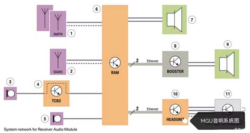

这个同样是evo构架,有单独的哈曼功放,功放和主机通过most光纤连接。对于新的mgu构架,已经是ram模块加升压器的搭配了。ram模块用来推动原车高音和中音喇叭,另外一个增压器(booster)用来推两个座椅低音。图中1是高音,2是中音,4是超低音,5是哈曼功放

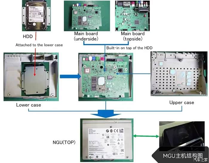

这是MGU主机的结构图,MGU构架是2016 年初开始设计,因此还是使用机械硬盘(HDD)做主要存储,硬盘容量 320GB,其中导航占 160GB,娱乐占 34GB,联网音乐 16GB,可用空间 34GB。HDD在主机的下方。新构架下主机和RAM模块已经是网络协议了。

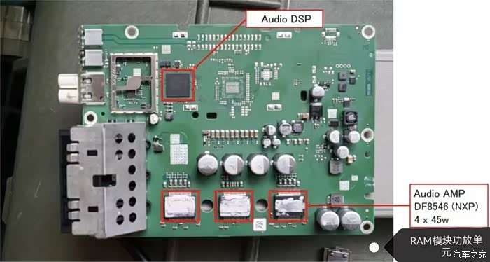

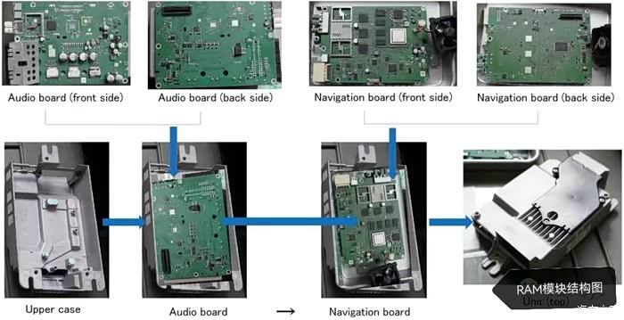

这个是MGU构架下的RAM模块分解图,RAM模块内部包含两块主板,一块是导航主板,在模块上部;一块是音响主板,在模块下部。音响主板就包括了功放模块,因此宝马的功放已经不是在主机集成了。
这个是主角:RAM模块的音响主板。音响主板主要有两个芯片组成:DSP芯片是用于数字调谐器,即所谓的调音,我们主机设置的高/低,均衡就是作用在这个芯片上。功放芯片是:恩智浦(NXP)的3个DF8546。
为保证音质,宝马 MGU 采用三片 NXP 的 TDF8546 功率放大模块,每个模块可输出 4 路 45 瓦的音频功率,TDF8546 采用高音质的桥式推挽 BTL 电路,而不是目前主流的 D 类功率放大,D 类功率放大虽然成本低效率高,但是音质生硬尖冷,真正的发烧友都不会认同 D 类的声音。BTL 虽然效率略低于 D 类,但音质远在 D 类之上。这正是宝马仍然是豪华车的原因吗?可是,唉,后面说。
总结MGU构架下的主机和功放,可以说是比EVO构架有了大大的提升,功放的功率完全够用,而且可扩展性很强。
这个是总的音响系统图:新的mgu构架,ram模块加升压器的搭配推动16喇叭。如图,ram模块用来推动原车高音和中音喇叭,另外一个增压器(booster)用来推两个座椅低音。

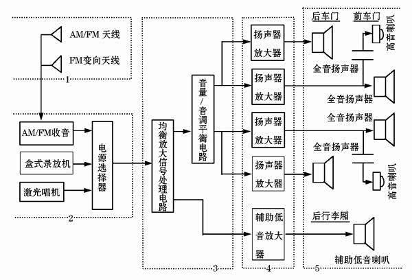

一套音响系统的四大部件:
        1)声音的解析与处理:主机
        声音的储存基本都是数字化了,cd用的人越来越少。要播放声音,第一步就是要把录制的处理好的声音“读出来”。就是我的认识你让我播放的是啥。读出来,要先解码 (DSP):把那些010101转化模拟信号,再处理:把模拟信号分为四门,中置,重低音各路输出。
       2)声音的放大:运放与功放
       经过DSP处理后的音频信号,是非常弱的低电平信号,不能直接用来推动喇叭,需要将信号(电流)进行放大,这样才能推动喇叭发声。运放是对信号的初级放大,功放对信号最终放大,形成较强的电流信号,足以引起喇叭线圈震动发声
       3)声音的演绎:扬声器(喇叭)
       扬声器的重要性毋容置疑,是声音最终的演绎单元。你前面搞的再好,给我一个弱鸡喇叭,巧妇难为无米之炊。经放大的电流信号,在电磁感应(什么,不知道啥玩意,问初中数学老师去)的作用下,与扬声器的磁铁的磁场发生相互作用,在扬声器相关支撑部件的作用下,最终带动音盆材料振动发生(什么,振动能发出声音?数学老师的棺材板快压不住了)
        4) 声音的传递:线材
        线材通常是被忽略的方面,前面提到,不混入噪声也是对声音的还原。线材是音响的血液,线材的屏蔽能力(血红蛋白的载氧能力,什么,血红蛋白不知道是啥?问体育老师去)决定了声音的干净程度。所以,几百上千一条的线材有他存在的道理,只不过,我们就看看,我们不用。气不气。嗯~~~嗯~~~~嗯~~~~~
图中1、2一般集成在主机中,3、4是运放和功放,这个对于ID6是集成在主机中,对于ID7已经说过了在RAM模块里。5是喇叭就不说了。

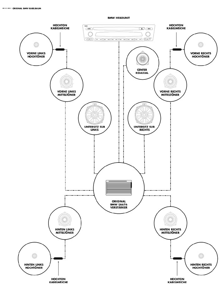

对于高保真系统:
1)方案一:更换中置一高一中,前门A柱二高,前门二中,座椅两个超低音。这样一共更换8个喇叭,这对于前排来说效果足够好了。不需要功放来推,就使用高保真功放或者RAM模块即可,足够了。
2)方案二:在方案一的基础上,更换后置物板二高二中,这样做的主要目的是后排乘客的听音效果会好很多。

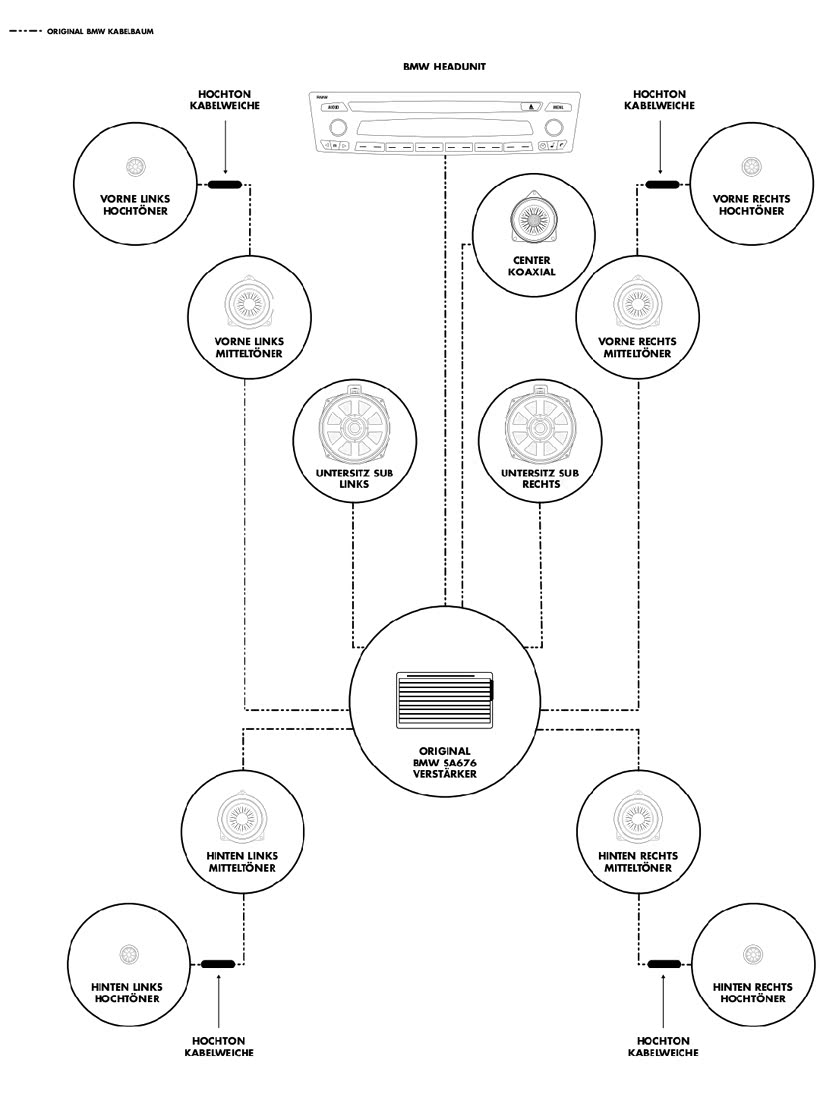

这个是方案2 十喇叭音响改装的方案图,前门二高二中使用分频器被动分频,两个超低音单独一路与高中音主动分频(对于ID7系统),对于ID6系统需要增加一个超低音的分频器。后置物板二高二中通过分频器分频。

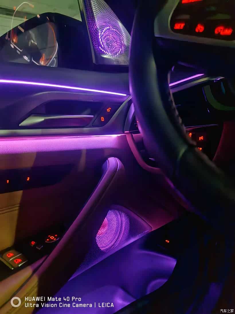

先来一张主驾的宝华盖板效果,手机效果比较亮,绝对氛围感拉满。
副驾的效果,小姐姐的最爱。谁说宝马氛围不如奔驰!使用的后装喇叭是红色的防尘帽,这种天使眼的感觉,即致敬经典,有很搭配红粉氛围。

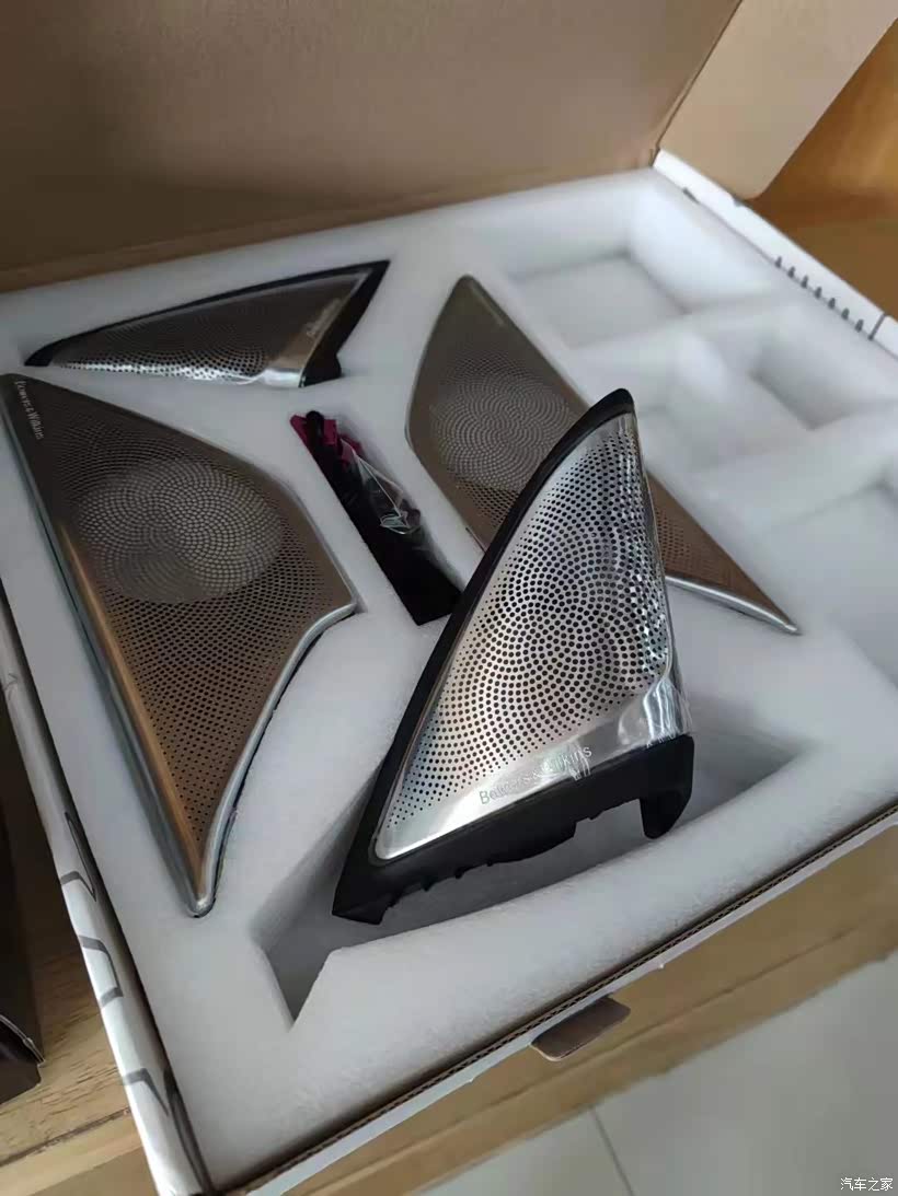

宝华盖板,不要里面的假喇叭,不要里面的假喇叭,不要里面的假喇叭。重要的事情说三遍。大家不要去买哪些所谓的国产宝华啦,真的很坑,就用品牌后装喇叭加纯盖板即可。市面上宝华盖板的 品牌也越来越多,大家注意挑选不要太便宜即可。

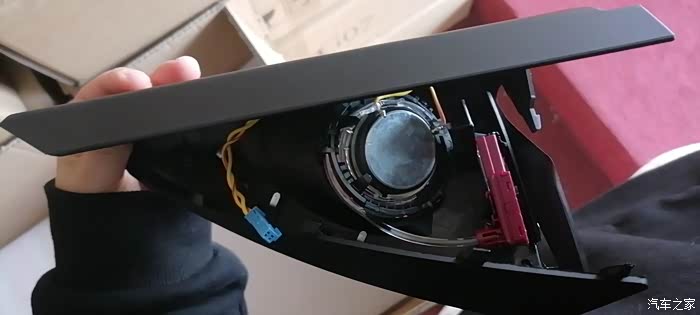

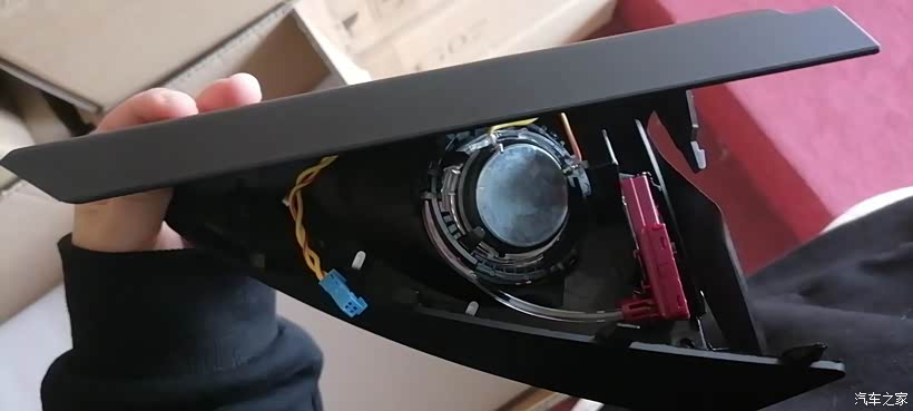

高音喇叭直接按在这个A柱高音盖板即可。卡扣可以直接卡主,这就是专车专用的好处。

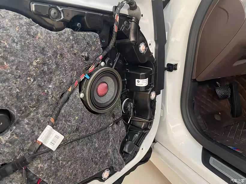

车门中音无损替换原车中音。支架和接头都是匹配的,因此是不存在破线的。分频器固定在原车线路中即可。
超低音安装略微复杂一些,需要把原车的6.5寸的低音从支架上去除,这个低音与支架是通过胶水黏在一起的,需要用吹风机加热后去除。然后后装品牌低音直接放入支架中,用原来的螺丝刚好固定即可。接口也是对插的。
