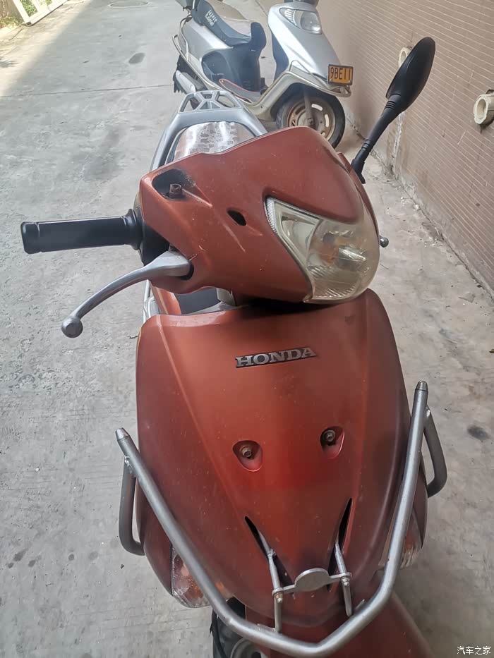

摩托车一直都是停放在公司的楼梯口下面,而且也不会影响到别人的进出,不知不觉,也不知道是啥时候后视镜断了,但是这个后视镜也有些年限了,塑料也开始老化了,断也是早晚的事情。
诊断过程:
看了一下断了的后视镜,是塑料的位置断开的,塑料老化严重,长时间的风吹日晒,塑料已经老化脆弱了,只要轻轻一碰就会很容易的破裂。
这个断裂了,只能更换。
车一直停在这个位置,而且不会影响到别人进出,后视镜就这么断了,但是也奇怪,后视镜老化严重,只要碰一下就会很容易断掉。

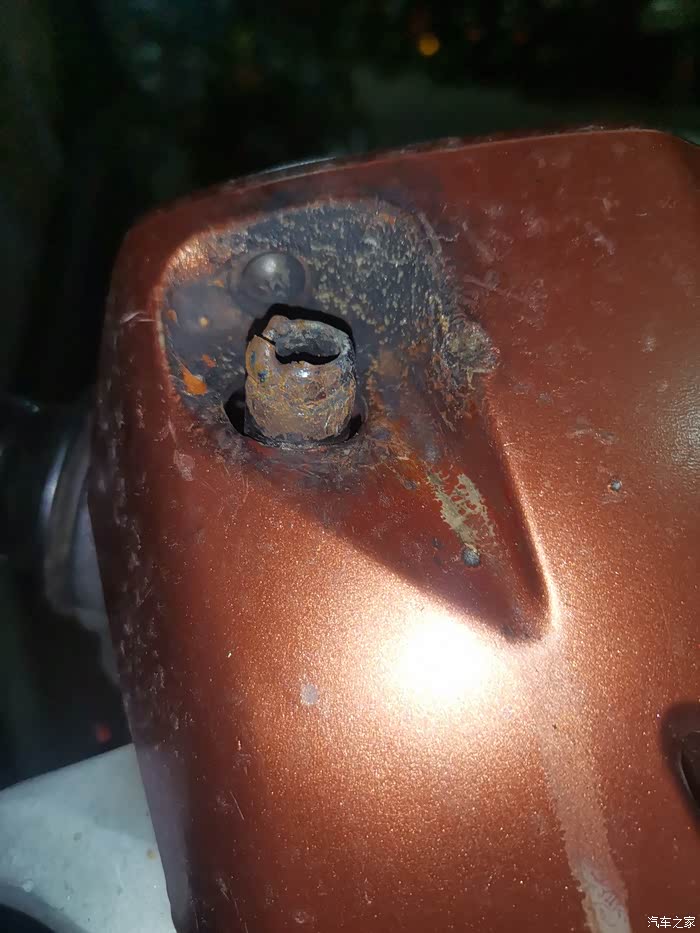

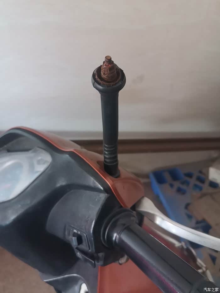

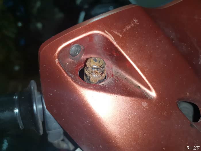

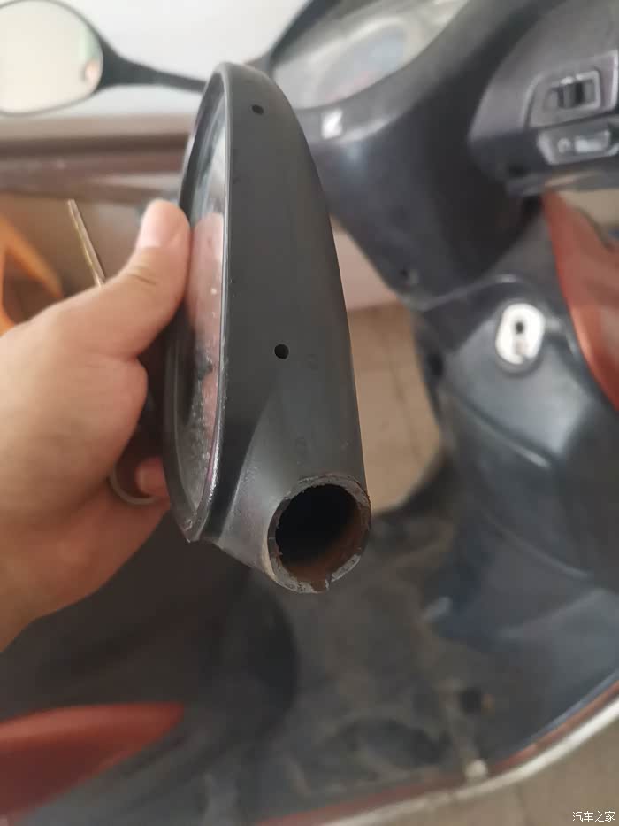

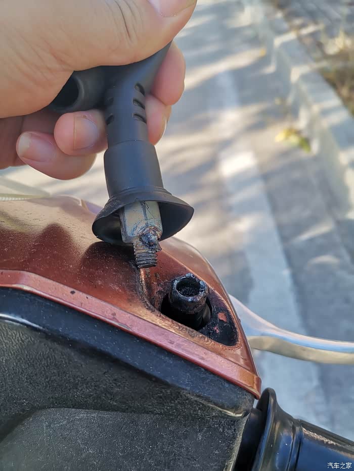

在更换拆卸的时候,用力过猛,把这个后视镜杆弄断了,断在丝牙的位置。
用了扳手也拆不下来,螺丝生锈严重,外六角的螺丝边缘被弄圆了,更比拆不了,这就难搞了。

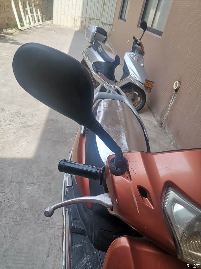

这样光秃秃的,不好看,而且还有安全隐患,还是得想办法给他安装上。

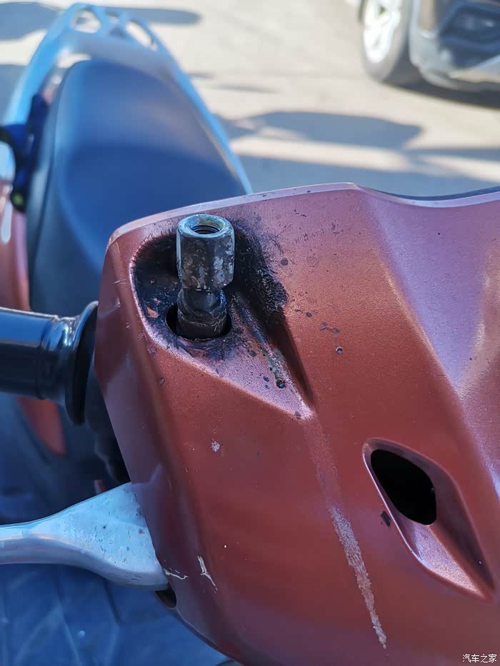

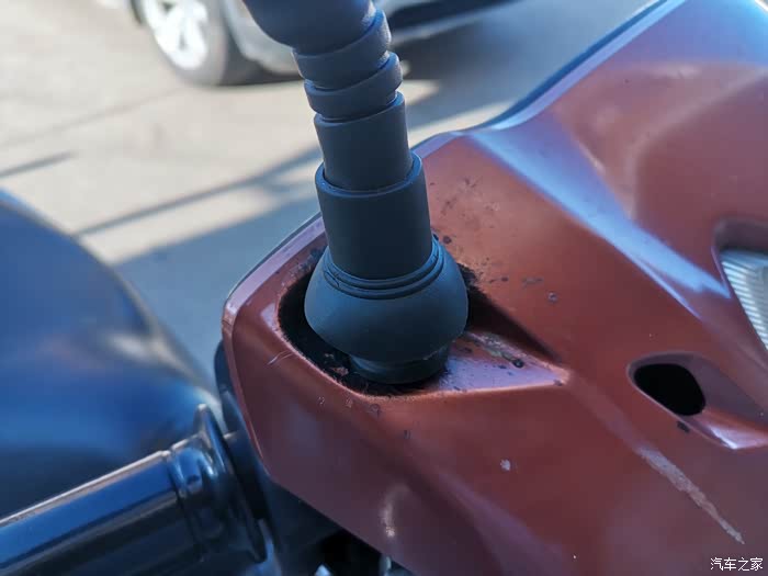

后来去买了加高的转接头,两边就得加高。

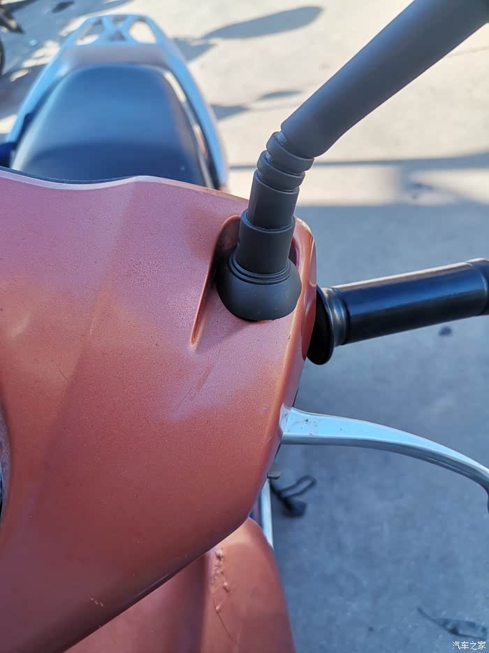

断了的这边只能用电焊把加高带丝牙的加高转接头焊住。

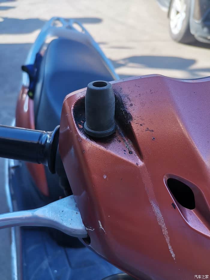

为了影响美观,还用了加长的塑料套子套上,这样就看不出来是电焊的了。

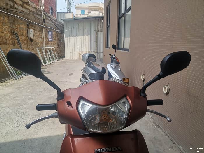

装上后视镜就看不出来。
两边都得用上加长的套子。

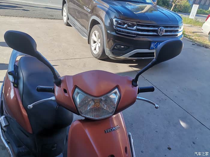

两边都用了加高的转接头,这样两边的高度才会一样,才会对称。
这样就暂时的完美解决了后视镜的问题。

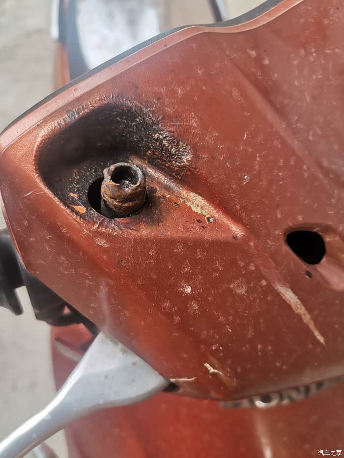

那么,问题就来了,在一次骑行的时候,遇到了颠簸路面,后视镜的焊点断裂了。
由于是焊接的,焊点少了,没拆卸,烧电焊的时候把塑料壳烧变形了,没敢多焊,而且这个后视镜加高了,在骑行的时候还是不太理想,摇晃很厉害,所以这个加高的还是不可靠。

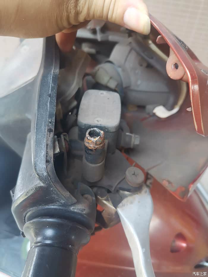

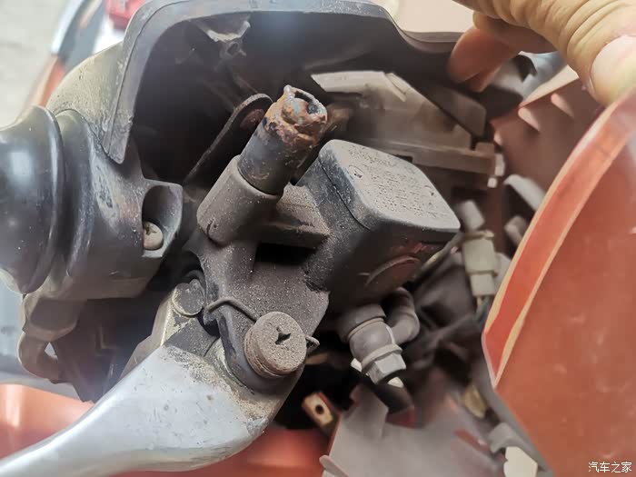

还是不能偷懒啊,现在只能慢慢拆卸外壳,把断裂的螺丝取下来才行。
上次烧电焊把塑料壳烫变形了。
拆掉外壳,要想办法把这个旧螺丝拆掉。
先用的老虎钳还是不行,已经锈死了,也用力除锈剂,最后用的大力钳硬把他夹紧后才拆下来的。

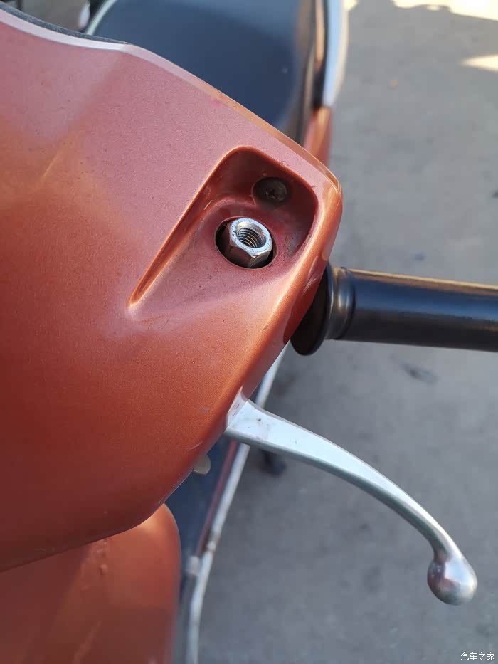

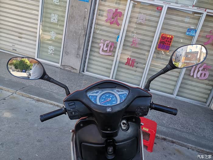

现在取掉了加高转接头,装上了新的后视镜,完美解决了后顾之忧。
两边的加高转接头都得取下来,安装好后视镜,现在看起来好看多了,和原装的差不多了,高度也合适。
