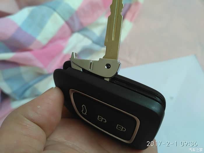

车子开了1年3个月,这2天发现钥匙不太灵光,需要离门把很近才能开锁,有时还失灵,想想可能电池该换了,动手!

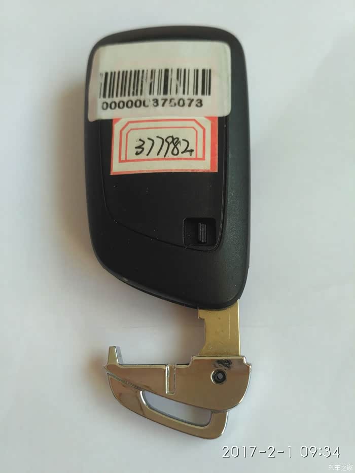

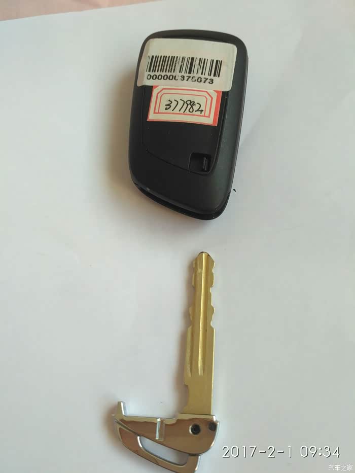

背面有个小锁钮,往前头方向推,抽出机械钥匙。
像不像镰刀?

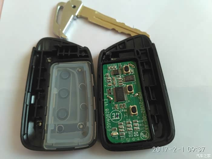

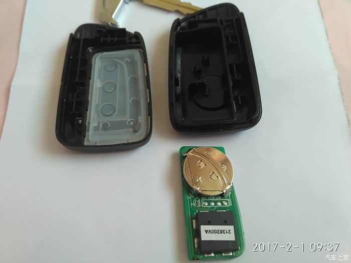

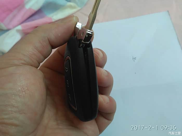

用钥匙芯撬开两个外壳一条缝,很轻松的。

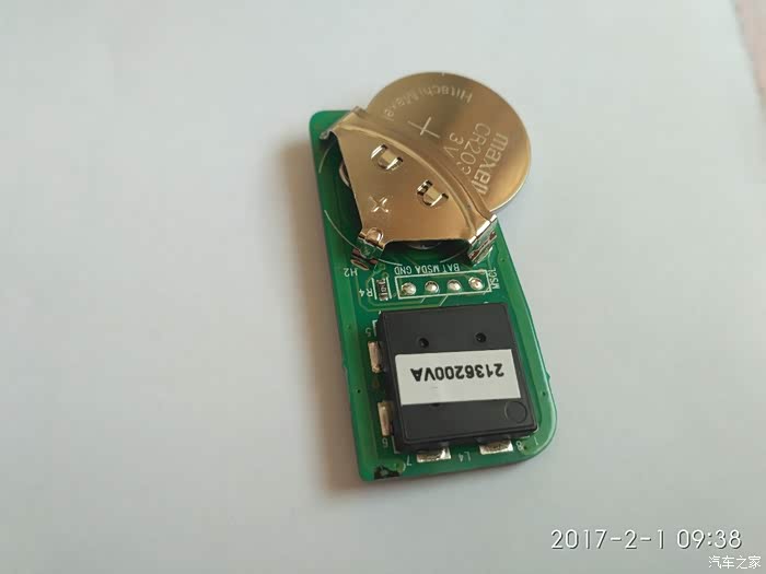

顺势往下划,整个就全开了,不伤手。
打开的样子。

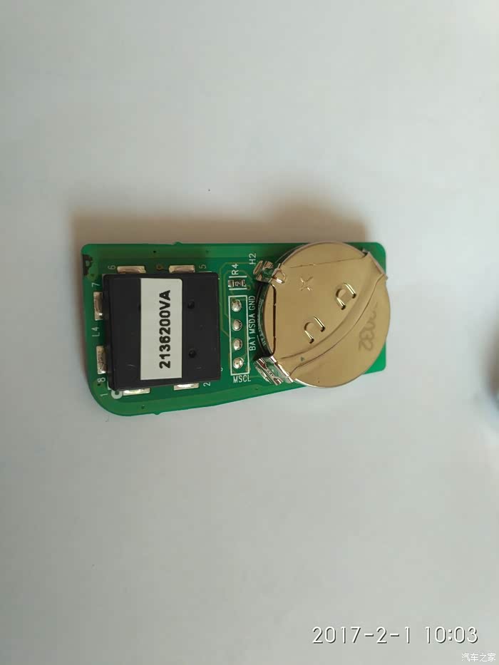

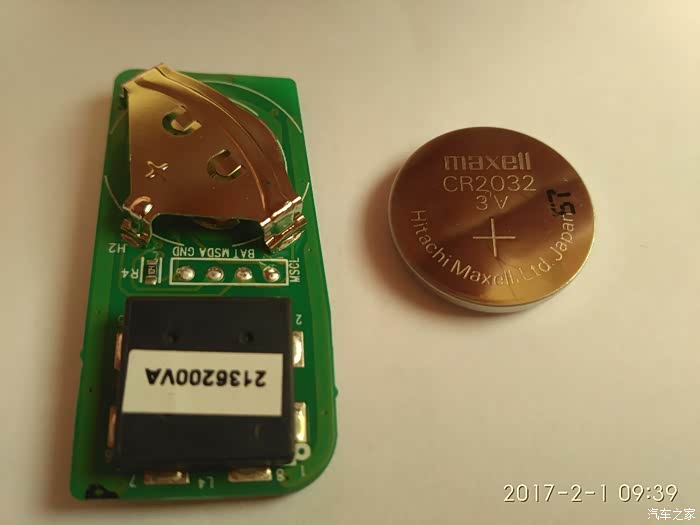

取下电路板翻过来看见电池了。
推出来,就1颗,很省钱哦,但是遥控距离不远,以前爱丽舍钥匙2颗电池,老远就能寻车。

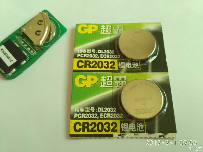

2032电池,3V,用途很广,也好买。

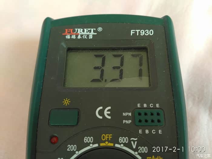

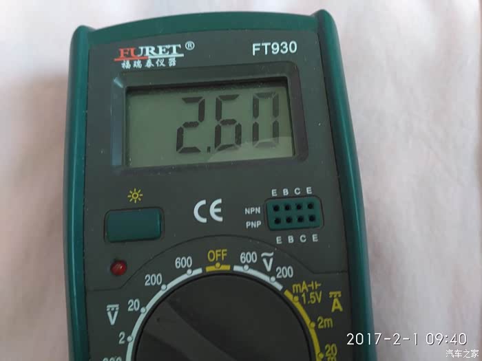

量一下电压,2.6是欠压了。
下楼超市2粒10块。5块1粒,不贵。
还是进口货,有效期5年,能用5年就好了。

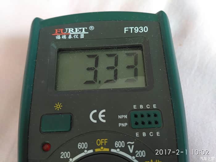

量一下新电池电压,3.37V,给力!
另一粒差不多。
