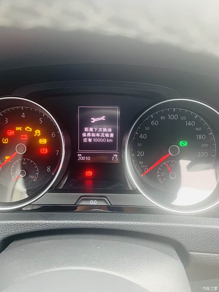

第一步把电门钥匙关掉,等仪表盘上面的灯全熄灭。第二步左手按着仪表盘的右边的那个长得不放,右手再打开电门,不要发动。一直按着不放,自动会灭的。
北邙秋风 2020/08/30 10:04:57 发表在 板凳
那个我已经尝试过网上说的各种办法了,都是不行的,最好还是去找售后给清理掉的
还凑合 2020/08/30 10:06:24 发表在 4楼
高尔夫消除保养提示的方法: (1)在发动机熄火的情况下,压下转速表下面的短程距离计数器复位按钮并按住。 (2)将点火开关置于ON位置,放开短程距离计数器复位按钮,显示屏出现“SERVICE”标志。 (3)拉出时钟上的分钟按钮,向右转动分钟按钮,显示屏上出现里程显示。
