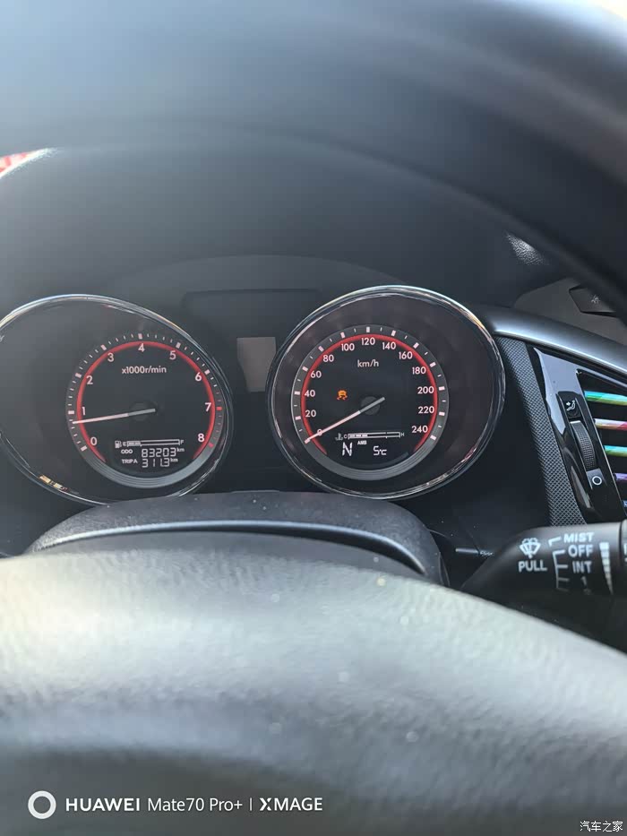

车辆防侧滑灯老是亮,可能由以下原因导致:
传感器故障 车轮速度传感器是防侧滑系统的重要部件,用于监测车轮转速。若传感器损坏、脏污或线路出现问题,会使系统误判,导致防侧滑灯亮起。
转向角度传感器用于检测方向盘的转动角度和转向速度,其故障也会影响防侧滑系统的正常工作,使防侧滑灯常亮。
轮胎问题
• 轮胎磨损不均匀、气压不足或轮胎尺寸不一致,会导致车辆行驶时轮胎的滚动半径不同,使车轮速度传感器产生错误信号,触发防侧滑灯亮起。
车辆电子稳定程序(ESP)系统故障
• ESP控制模块出现故障,如内部电路损坏、软件故障等,会影响整个防侧滑系统的运行,导致防侧滑灯常亮。
制动系统故障
• 制动分泵、制动管路等部件出现故障,导致制动力分配不均,车辆行驶时可能出现跑偏等异常情况,从而触发防侧滑灯。
其他原因
• 当车辆的电源系统出现故障,如蓄电池电压过低或发电机故障,可能影响防侧滑系统的正常供电,导致系统工作异常,防侧滑灯亮起。
• 改装车辆的电气系统或加装其他电子设备时,如果线路连接不当,可能会干扰防侧滑系统的信号传输,导致防侧滑灯常亮。
