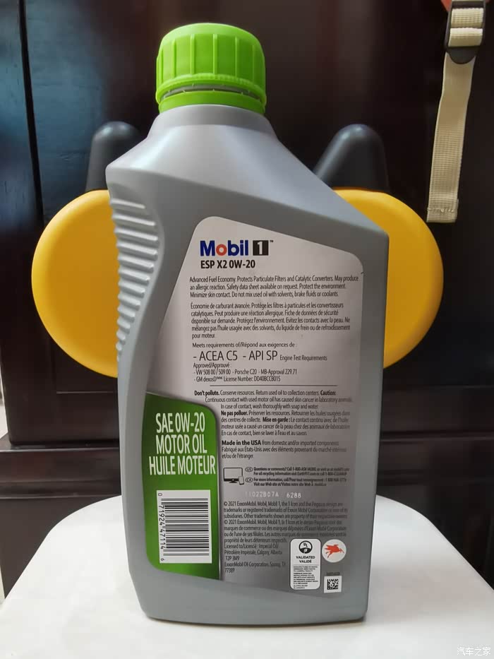

美版esp背面
欧版esp正面

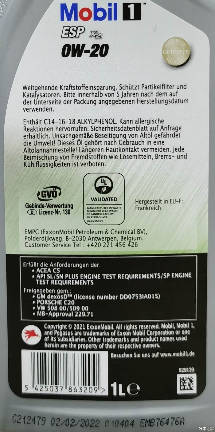

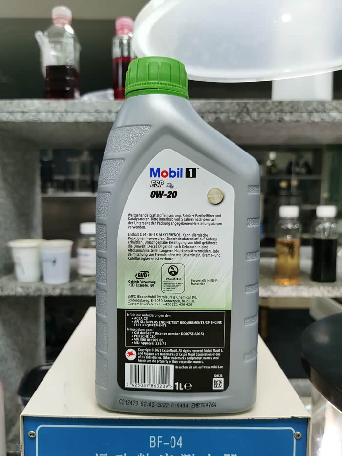

欧版esp背面
美版认证,ACEA C5,API SP,车厂认证有大众VW508、保时捷C20、奔驰MB229.71、通用GM dexosD柴油认证,生产日期22年2月
欧版认证,除了是SN PLUS外,其他一样,但通用GM D柴油认证编号不同,生产日期也是22年2月,很巧

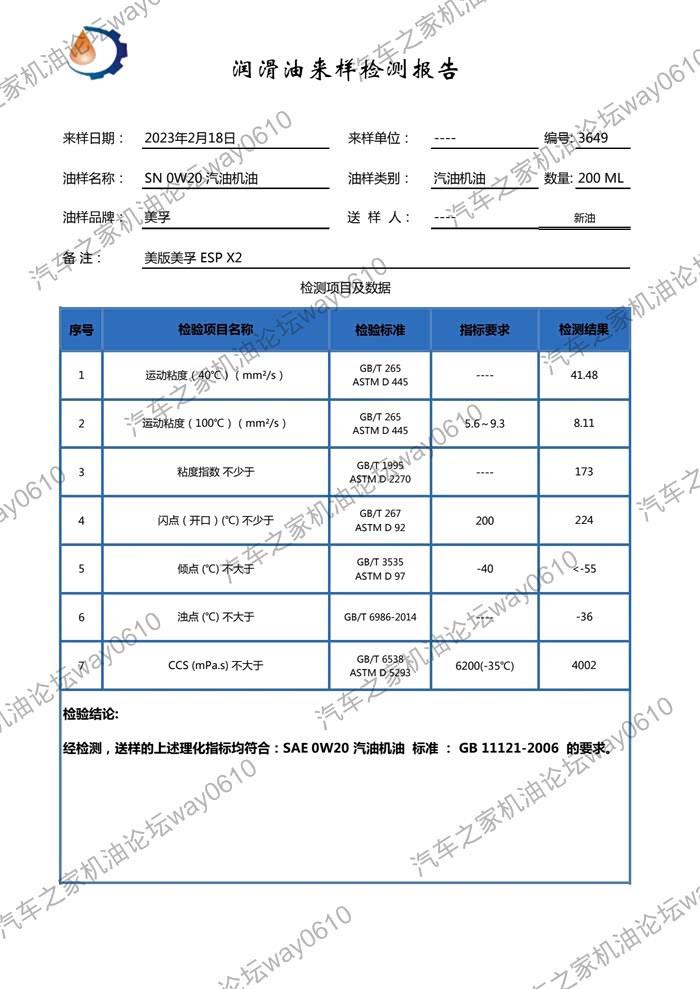

美版基础7项指标

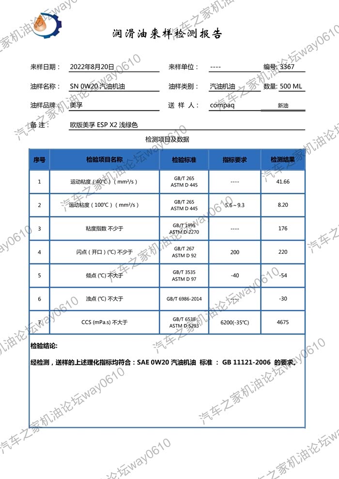

欧版基础7项指标

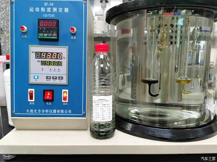

简单对比一下。
1.100度运动粘度,美版8.11,欧版8.2,很接近。
2.40度运动粘度,美版41.48,欧版41.66,接近。
3.粘度指数,美版173,欧版176,接近。
4.闪点,美版224,欧版220,接近。

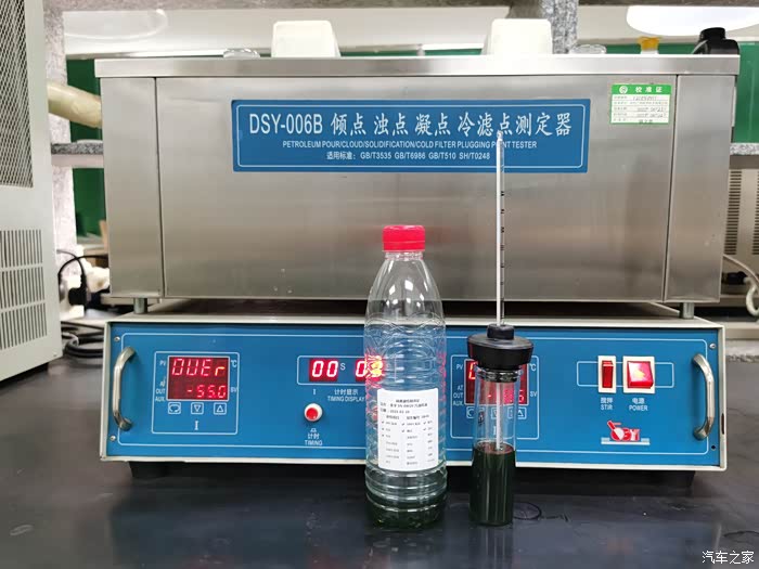

5.倾点,美版<-55,欧版-54,美版测到零下55摄氏度时仍然没有达到倾点,再降温很慢就没往下测,美版更低一点。
6.浊点,美版-36,欧版-30,美版更低一点。
7.低温动力粘度CCS,美版4002,欧版4675,同样也是美版更低一点。
通过实测可以看出,美版的倾点、浊点以及CCS都更低一些,低温性能更好一点点差距不大,这是批次不同PAO含量不同导致的差异,其他指标非常接近,调配风格基本一致,加上认证相同,所以配方应该是一样的。

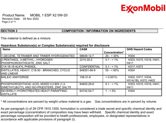

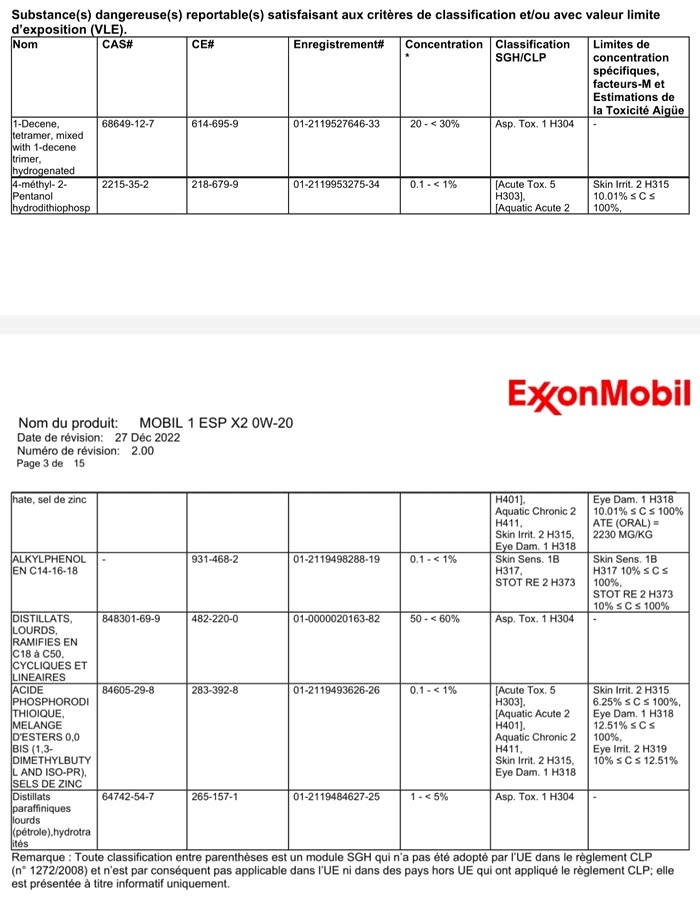

补充一下官方MSDS文档数据。
美版,22年11月更新
欧版(法国)这款油产地就是法国,22年12月更新
可以看到,美版和欧版的PAO含量都是20%-30%,GTL含量50%-60%,矿物油含量1%-5%,基础油很不错,配方一样。

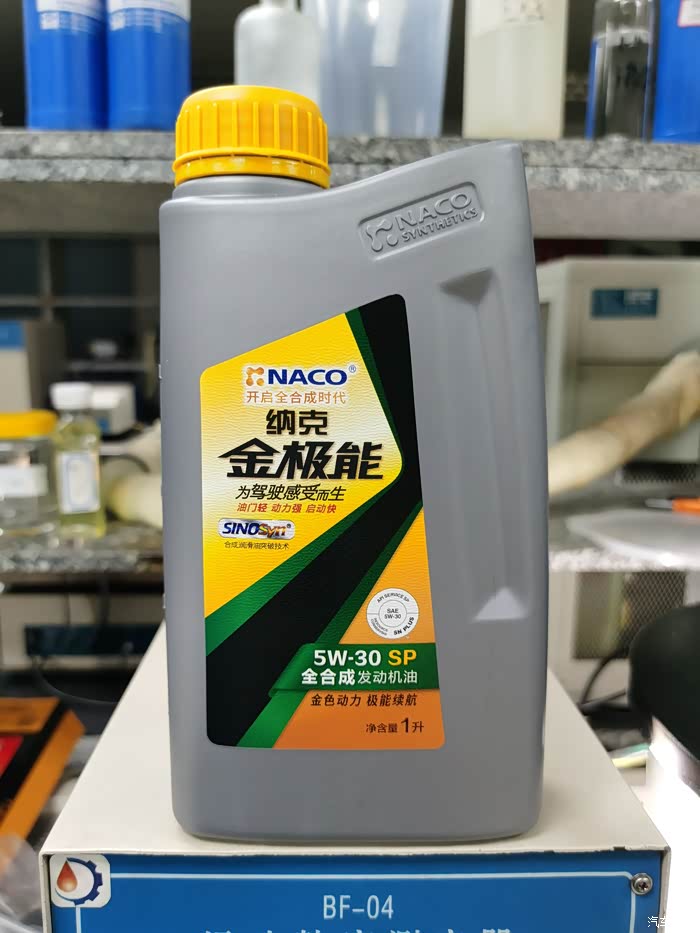

纳克金极能5W-30 SP,敬请关注
