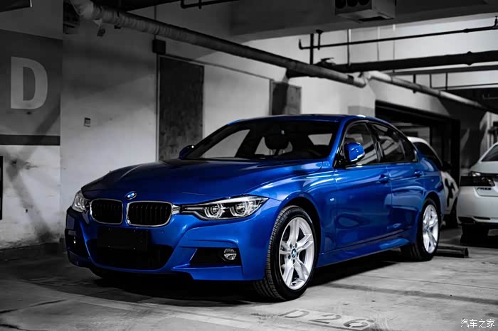

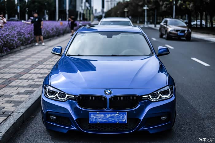

刚刚提车的时候,忍不住的回眸,恨不得天天盘的巨干净
第一天回家的定妆照

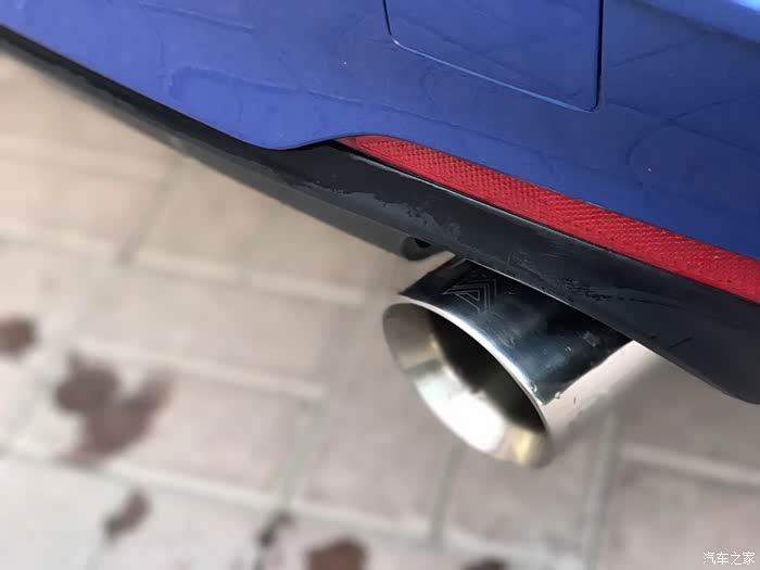

Armytrix不锈钢版本尾喉,排气不错,值得尝试

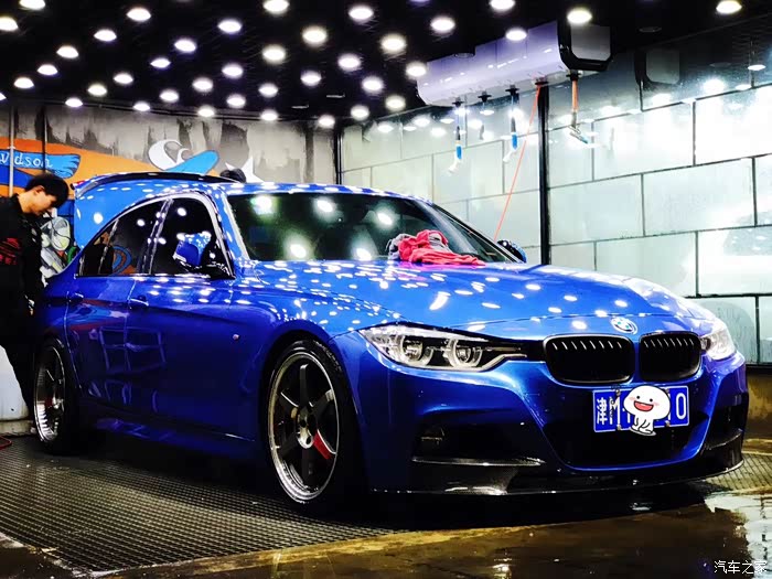

下架子后第一件事就是洗车,这时候很狼狈,左后轮只有四个螺丝(防盗螺丝拧不进去)
TE37的经典条幅样式在F30上别具一格,整车展现出的战斗气息十分浓烈,但考虑到马路上的假37较多,车友说:略汽配风

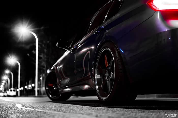

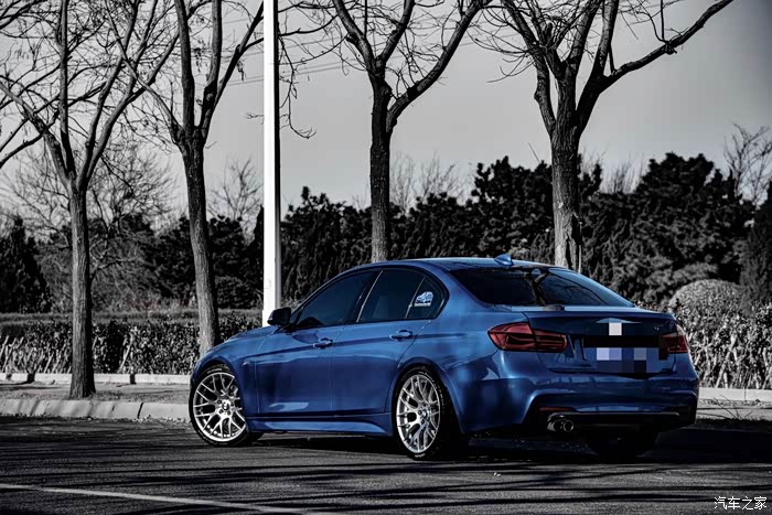

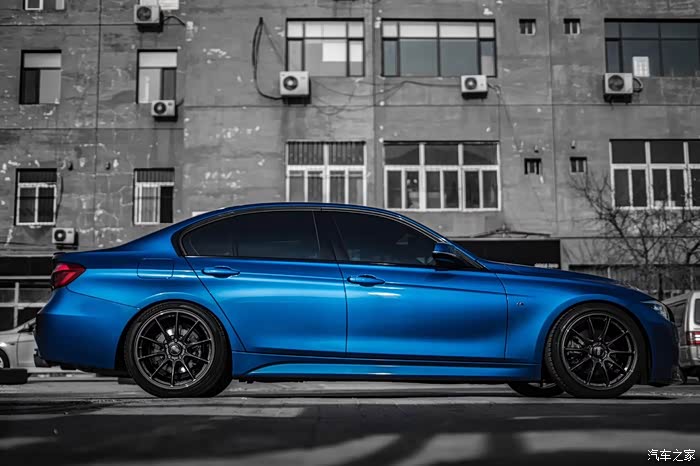

在这个阶段中替换的一套OZ HyperGT HLT旋压铸造轮毂,前轮8.5J ET29,后轮9.5J ET45,后轮明显欠饱满,但也好歹满足了下我用深色轮毂的愿望

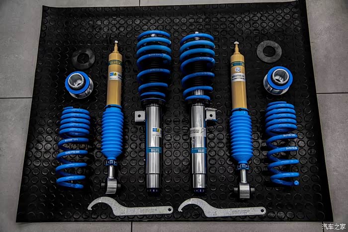

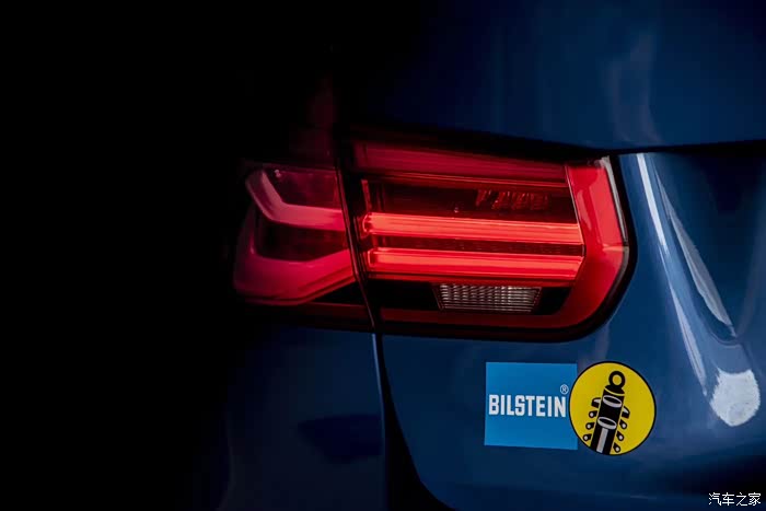

        天津2018年的第一场雪下得热闹非凡,主干道路上的积雪足矣让单位放假,当时正赶上单位项目关键阶段,媳妇的MINI被牢牢困在雪里,于是我开着蓝蓝踏上了70多公里铺满积雪的上班路,4个小时到单位停好车后,发现前唇已消失在雪里,也正是这个时候,我猛然发现没有前唇装饰的改装F30也很好看,索性在冰雪消融后没有将前唇装回去,一瞬间发现通过性强了不少,于是默默的走起了“素改”路线。与此同时,我发现了SF避震的缺点,支撑不够是我最无法忍受的,我不能接受一辆已经降的比较低的车开起来还是忽悠忽悠的跟船一样的感觉,在有针对性的做了功课后,我把Bilstein B16装上了蓝蓝直至今日,未选V3的原因如下:1、V3贵了一两千块钱!(别笑,我真的考虑了)2、重要原因:B16具有10段调节,每个避震桶的调节旋钮就在桶身下方,调节只需旋转旋钮,简单粗暴,适合没耐心和没条件调教完美V3的懒汉们(比如我)。3、舒适程度不是我考虑的范畴,买之前就听大家说B16硬不舒服,其实也没在意,用了许久后感觉还好。相对于更竞技的KW V3,我选择了更接地气、更易调教、更便宜的B16,这套避震兴许只有用过的车主才会知道其中的优点,在这里不过多罗列,推荐大家考虑使用,个人认为它和V3同样适合F30,同样值得拥有!

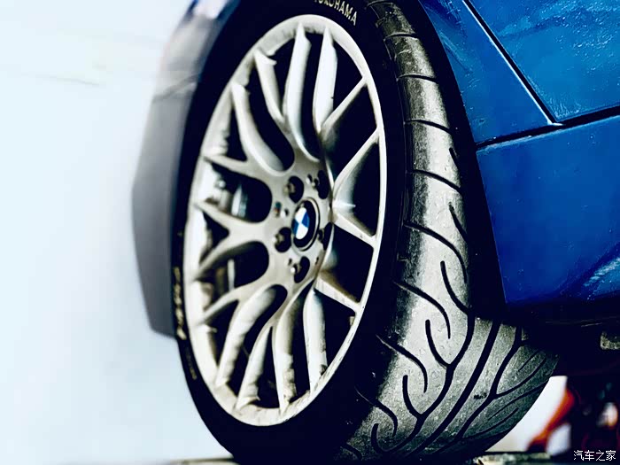

        换上了B16后,我渐渐对改F30的诉求有了认识,大概想让车开起来更加听话,增加一些人车交流。这也是我意识到我、包括身边一些朋友在改F30过程中忽略的最重要的一环的时候——轮胎。之前在车上的倍耐力P1是SUV主用的环保轮胎,和性能几乎不搭边,正好赶上朋友出四条还算比较新的AD08R,没犹豫就收了下来,轮胎尺寸是235 35 19和265 30 19,扁平比较正常19寸用轮胎小一个号,稍稍影响时速表,但并不严重,把轮胎崩上辛辛苦苦收来的359M轮毂(1M原厂轮毂,下面配图细说)后,这个阶段算是基本稳定,维持的时间比较长,将近一年的时间里几乎没有任何改变。
        这期间对车的表现一直很满意,上AD08R是春末夏初的时候,气温比较合适,虽非半热熔,但08R的表现可圈可点,我能明显的感觉到整车的循迹性增强,方向也较之前变得很灵敏,让我一下子迷恋上了驾驶F30的感觉,日常通勤比以往更加有趣。但是,北方的冬天对AD08R来说真的是噩梦一样,滑成狗这三个字真的一点也不夸张,但是没有雪的话还好,慢慢开还是可以接受的。

Bilstein B16上车
AD08R独特的单导向花纹

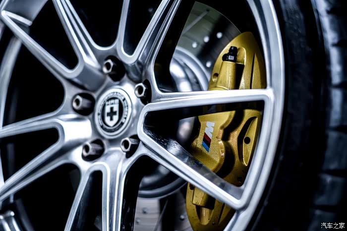

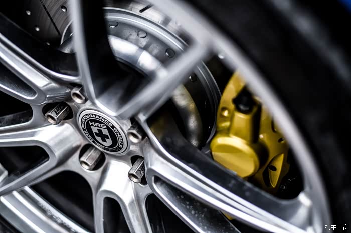

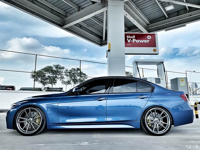

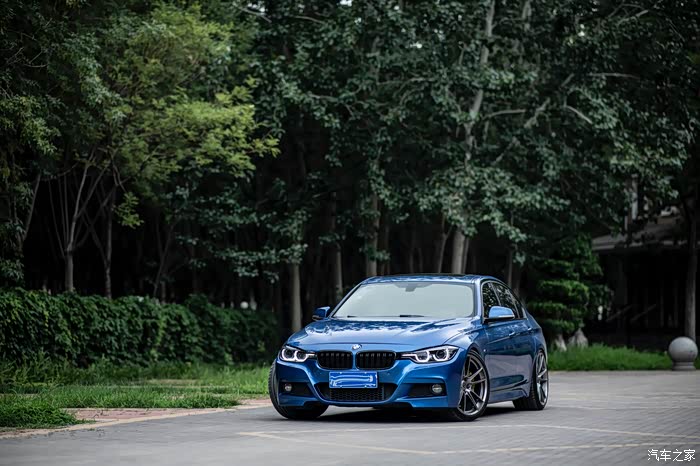

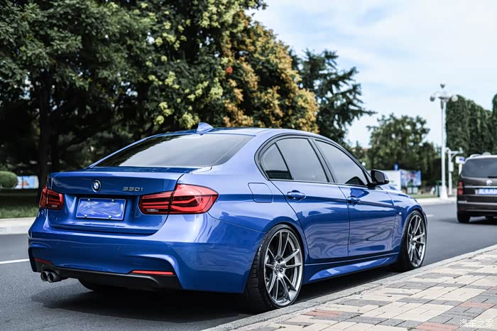

       轮毂我决定上到20寸,这玩意跟披萨一样,大一寸能大出两斤肉,经甄选,一款轻量化旋压铸造轮毂成为了最终归宿——HRE FF04,这款轮毂颜色可选,搭配蓝色车身我选择了枪灰色以迎合整体素净风格,饱满的轮毂数据达到了前轮8.5J ET30、后轮10J ET40,千斤顶放下的一刻,我看到了我想要的F30的样子,流畅的车身线条、颀长的引擎盖、卡着叶子板的直条幅轮毂,这一刻我终于能确定F30我买对了。轮胎上没省钱,四条20寸的米其林PS4s表现惊为天人,数据为前235 35 20、后265 30 20,扁平比较小,所以平时真的要注意路面状况。
       刹车选择了原厂M performance刹车套件,前四活塞后二活塞,没怎么犹豫就选择了金色,蓝金搭配的效果相信会不错,MP刹车性能在其他版主的帖子里有仔细描述过,总体来说还算不错,在这儿不做赘述。只是355mm的刹车盘在20寸轮毂里还是略空,确实美中不足,但是看起来其实还好,毕竟更多时候大家看你车不是平视,不会注意到轮毂内的大间隙,一体盘安装更换也更加方便。
20寸轮毂在F30上无疑是饱满的
10J ET40的后轮数据让F30看起来更加有张力

MP刹车套件
HRE FF04轮毂特写

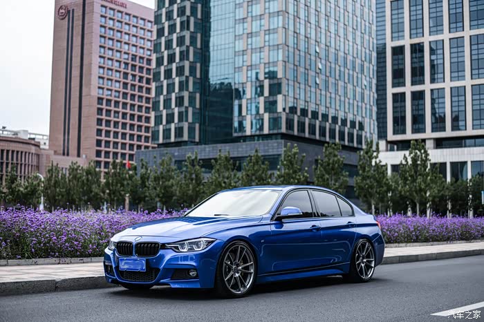

擦干眼泪再来张远景

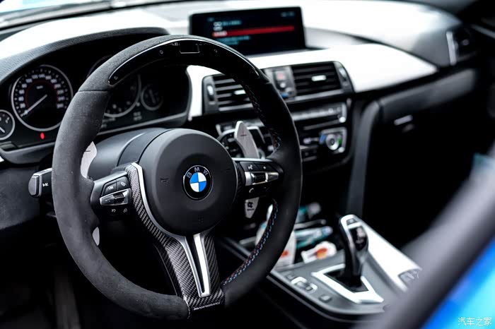

MP LED方向盘,***满分,手感满分
