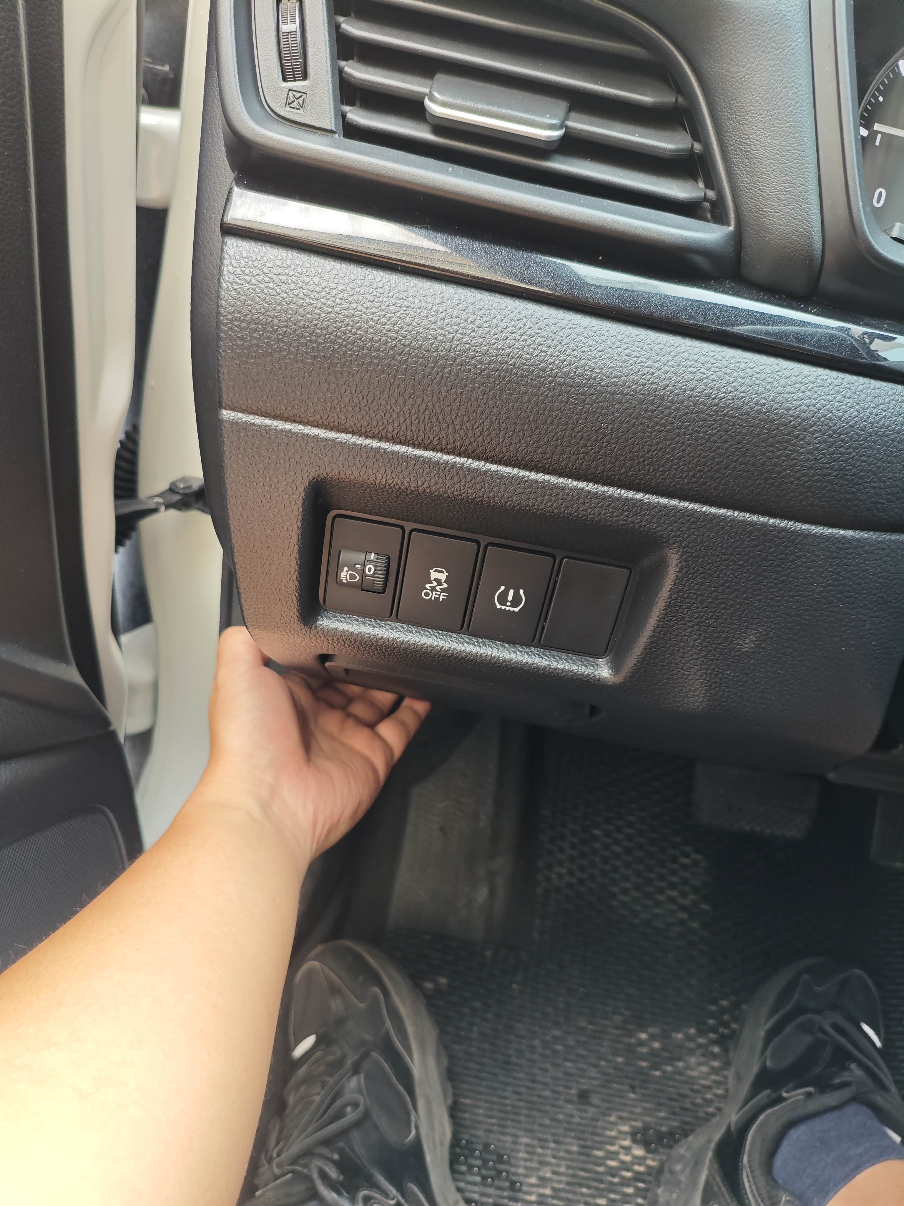

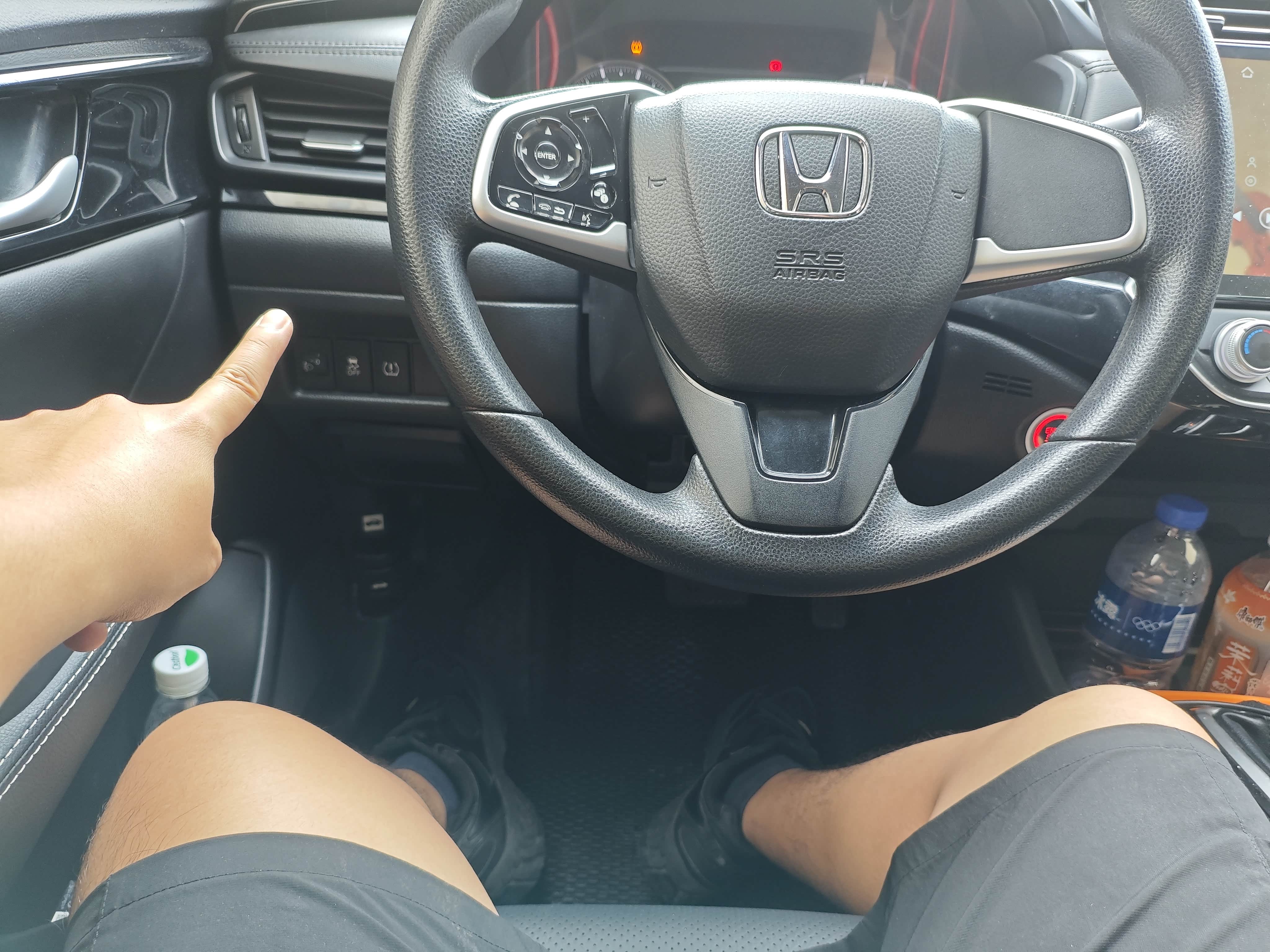

产品售价25块,带线带灯头,通过仪表台左下侧(驾驶员左腿膝盖处)防侧滑开关取电。
我考虑过用电安全问题,我知道这种开关是有保险丝位的。倘若哪天不幸加加装的灯头发生了短路,那么保险必烧,从而切断该条电路。届时只需要排查短路点,最后更换保险丝即可恢复如初。

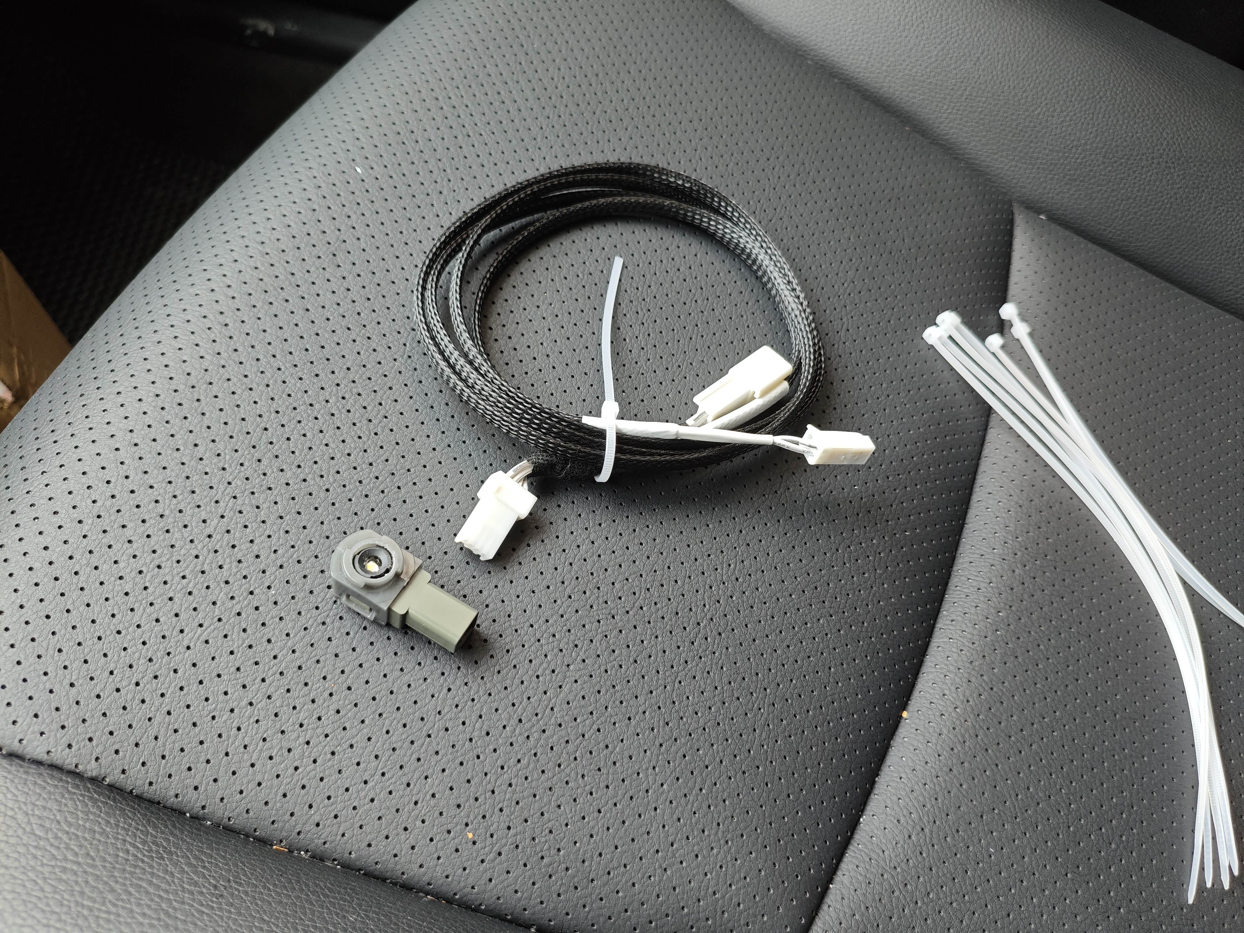

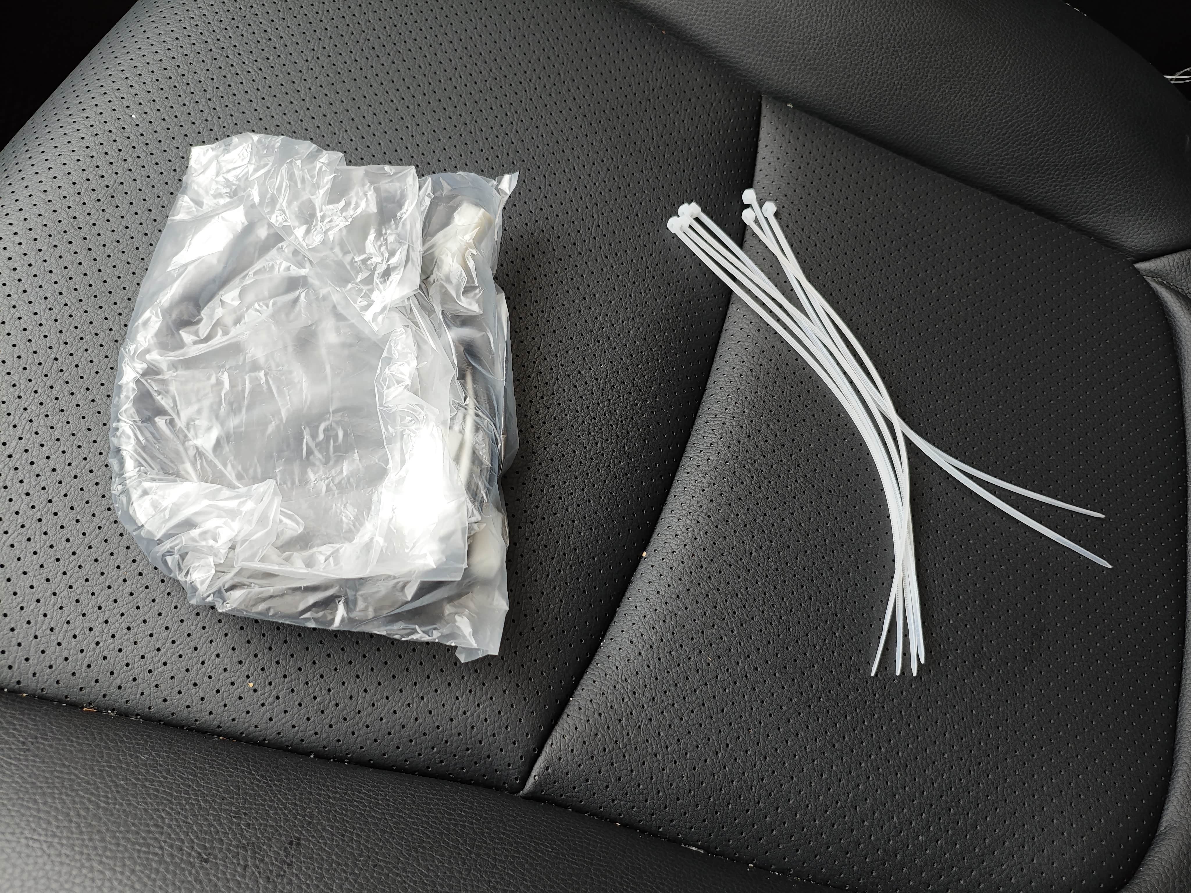

先来看下产品↓
一包线束+灯头,几根扎带。真是简单呢
至于安装工具,只需要塑料翘板就行了。
如果你足够熟练,甚至连这东西都不用,直接徒手安装
拆开包装,可以看到套件原貌

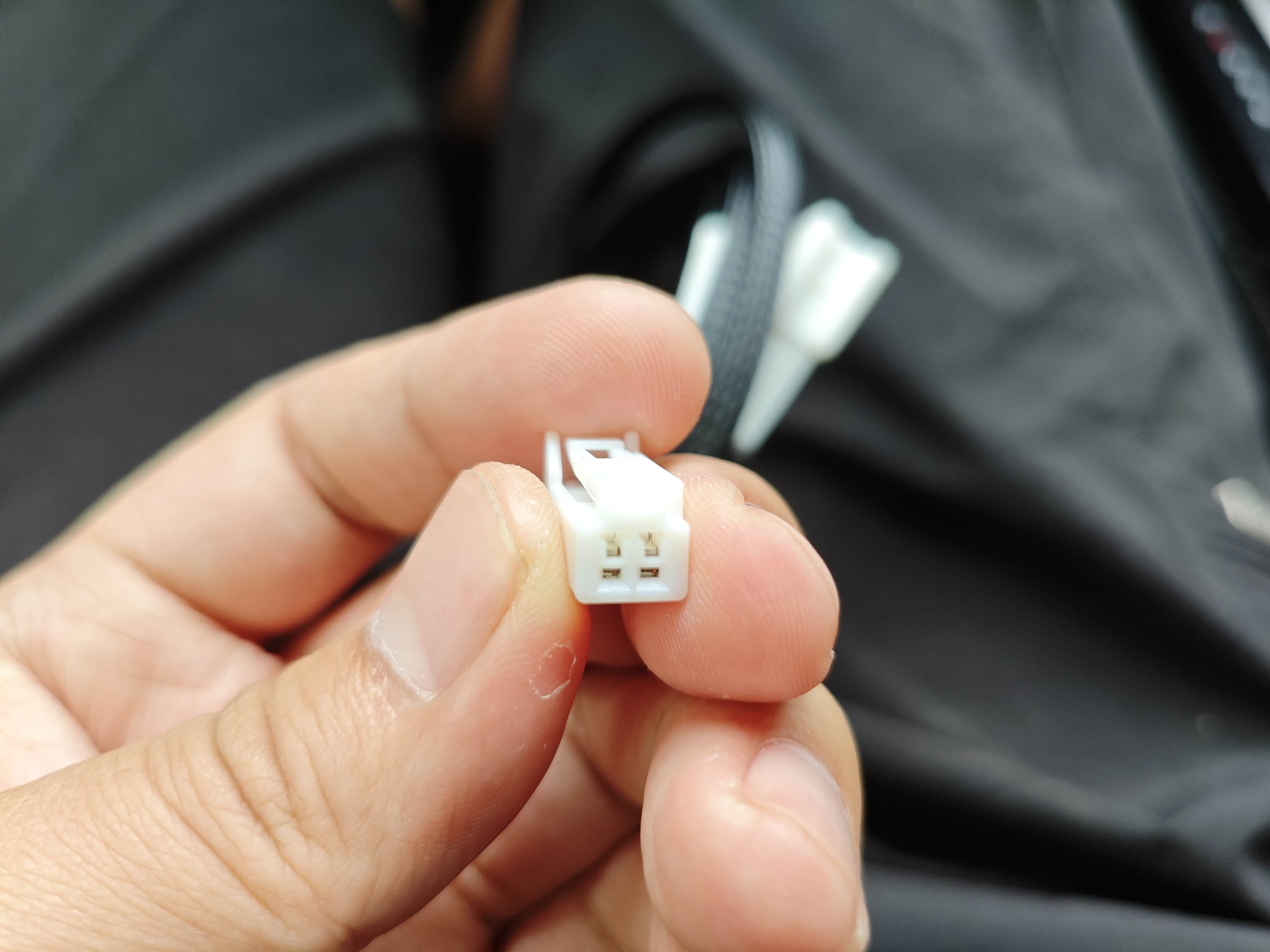

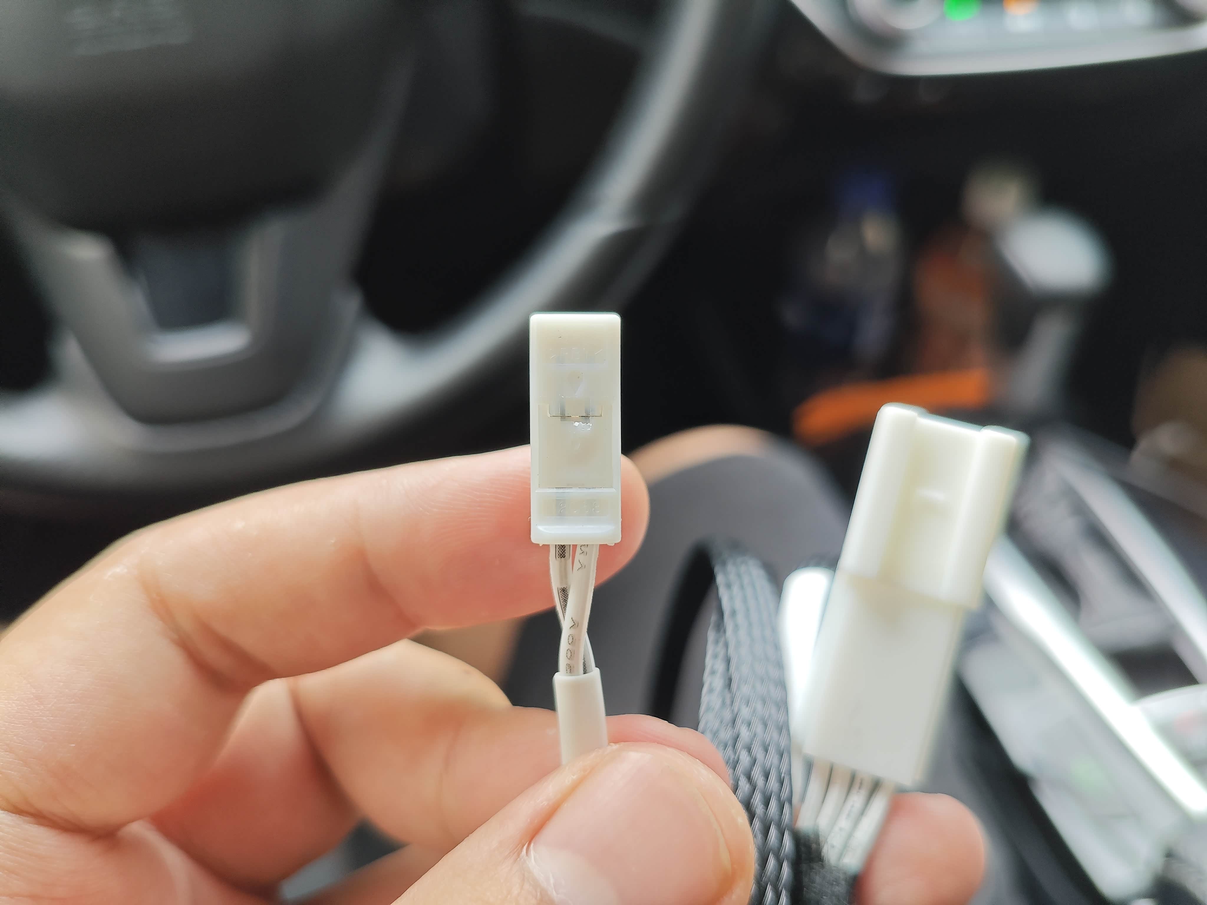

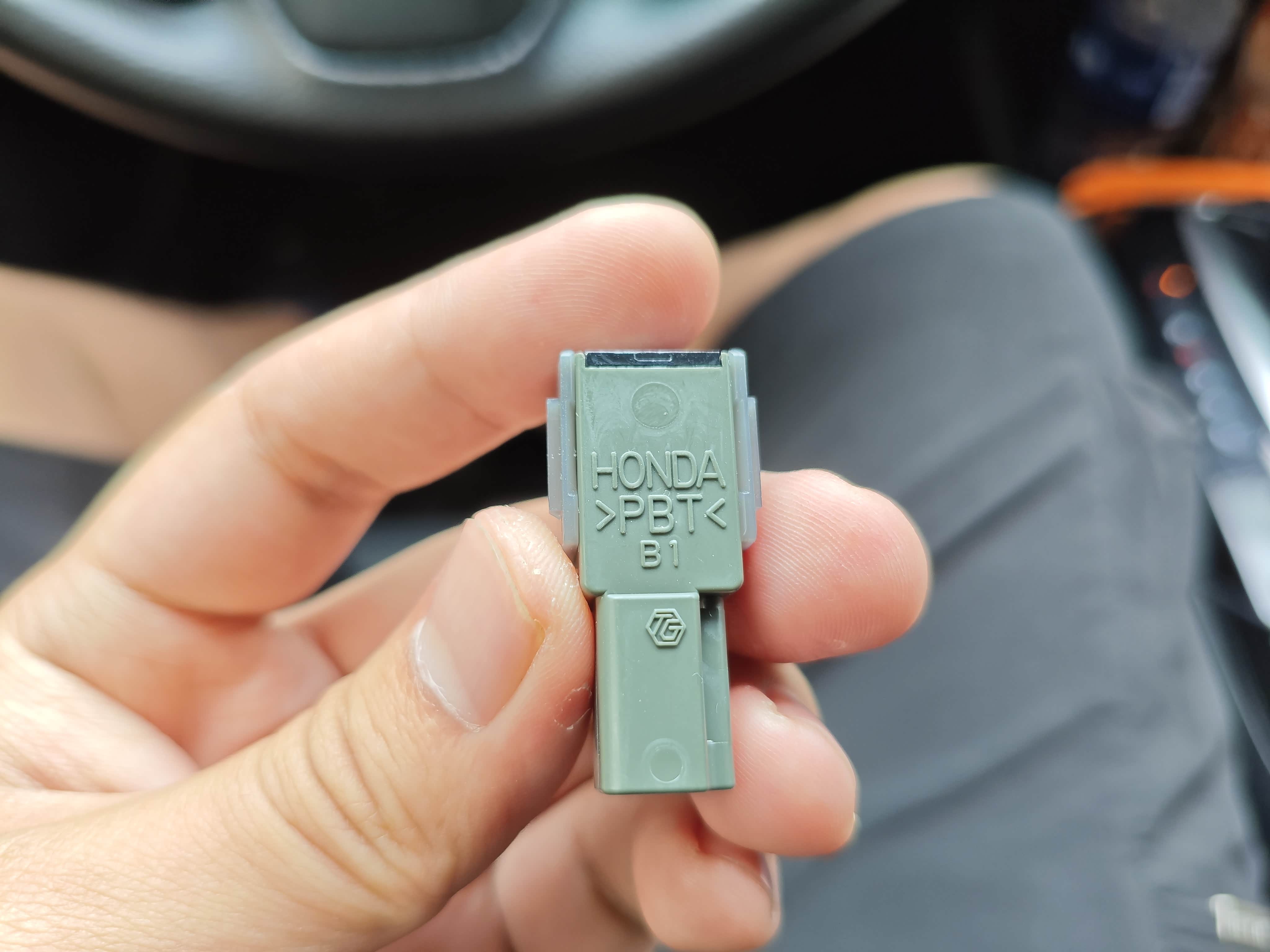

这是连接灯头的插头,2p插针,一正一负
↓这是转接防滑开关的转接头,用以给灯头跳线取电
灯头插头做成非对称外形,能防呆。方向插反就会插不进

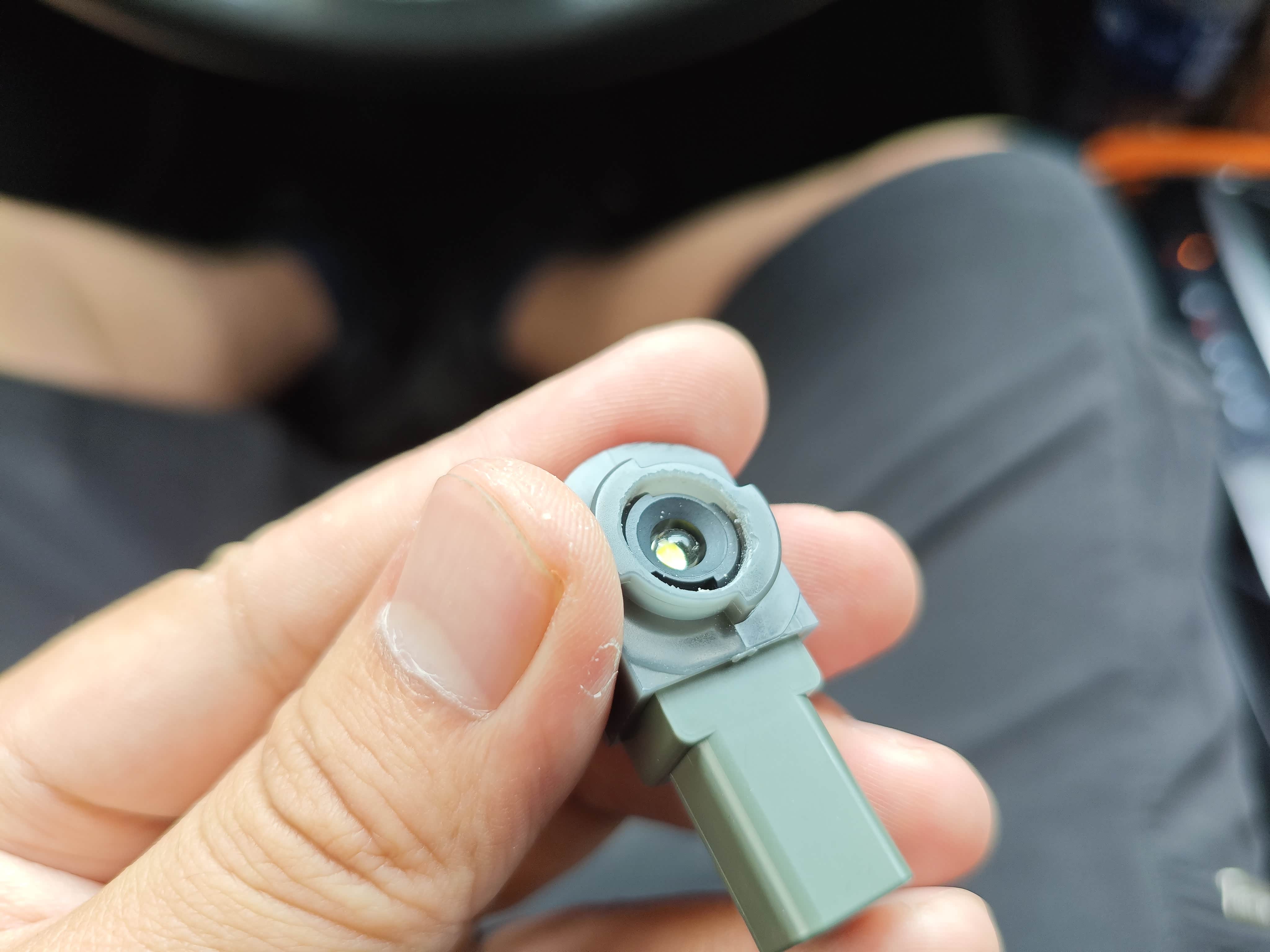

本田原厂灯头(是不是原厂我不懂,卖家号称原厂,并且外形也是原厂)这就够了,毕竟这东西没什么技术含量,哪怕副厂的也能用得很好
灯头上的半透明罩被卖家钻出了孔,这是一种提升亮度的改装。原装全封闭的或许遮光性太强,影响使用了。
我不知道这是否最好,后续会另外购买全封闭的灯头罩做测试,并在后续的评论区给大家反馈
灯头罩通过几枚倒扣固定,可以拆下。拆下后的灯头几乎和丰田用的灯头一模一样
产品就那么多,已经看完了。

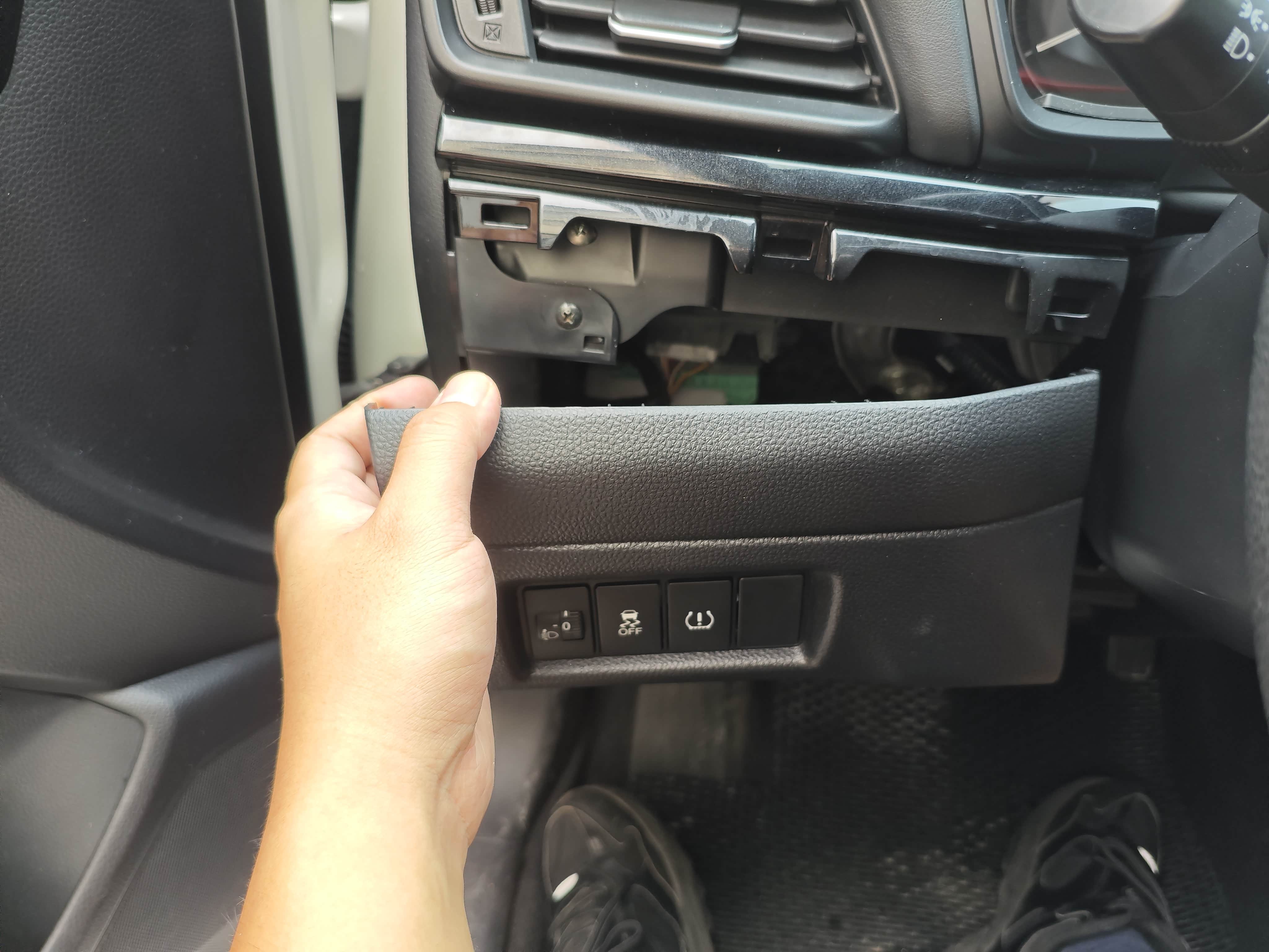

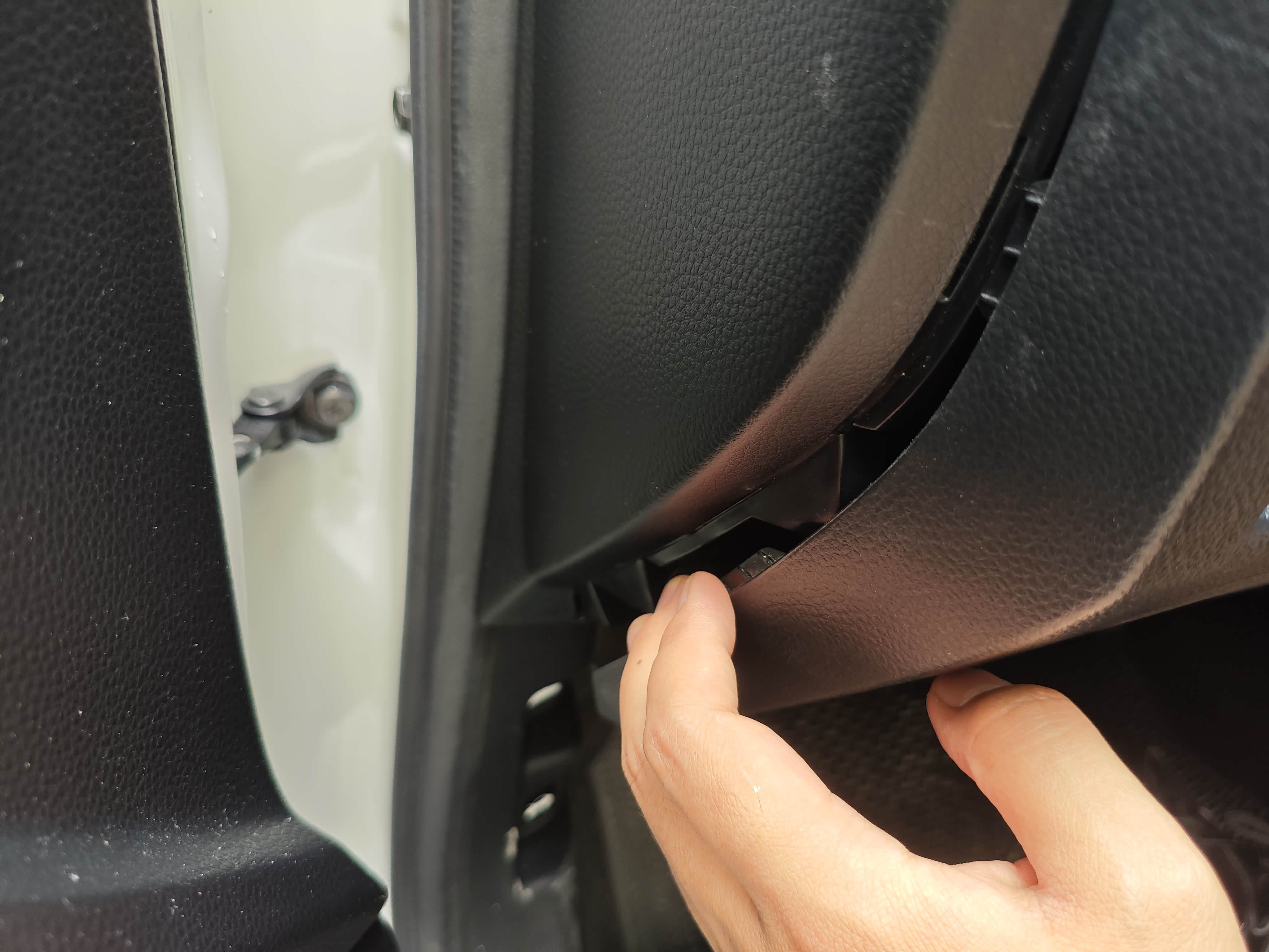

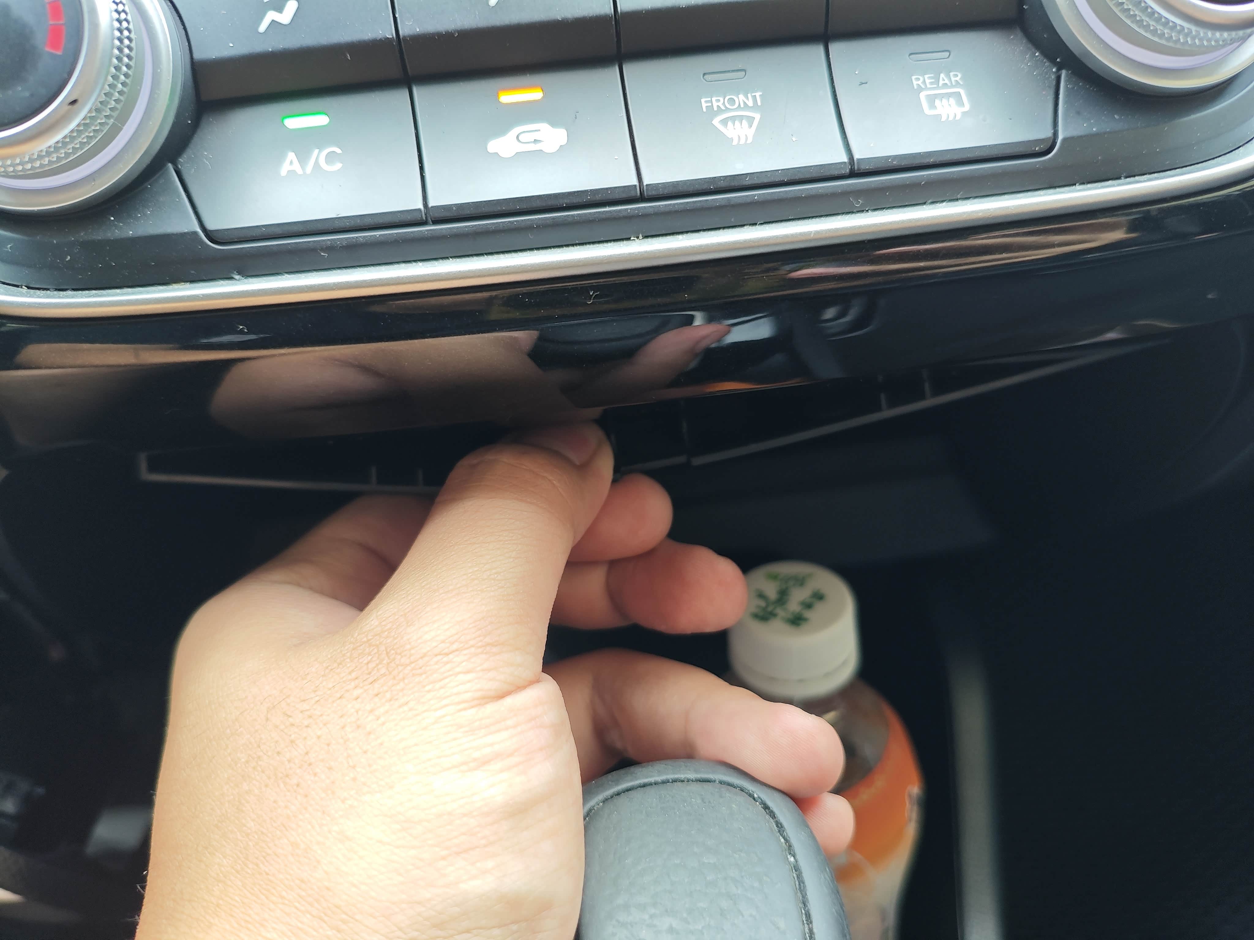

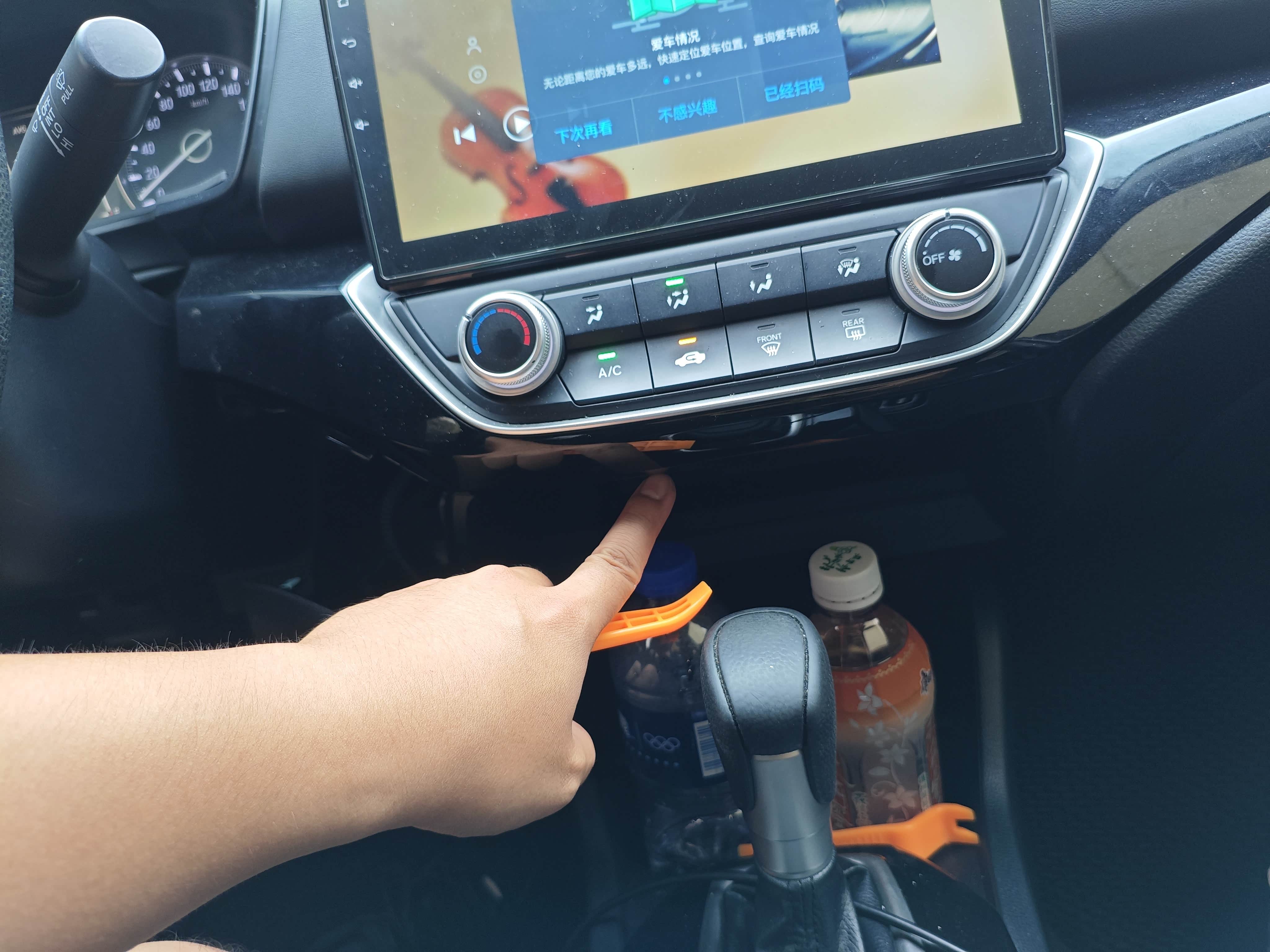

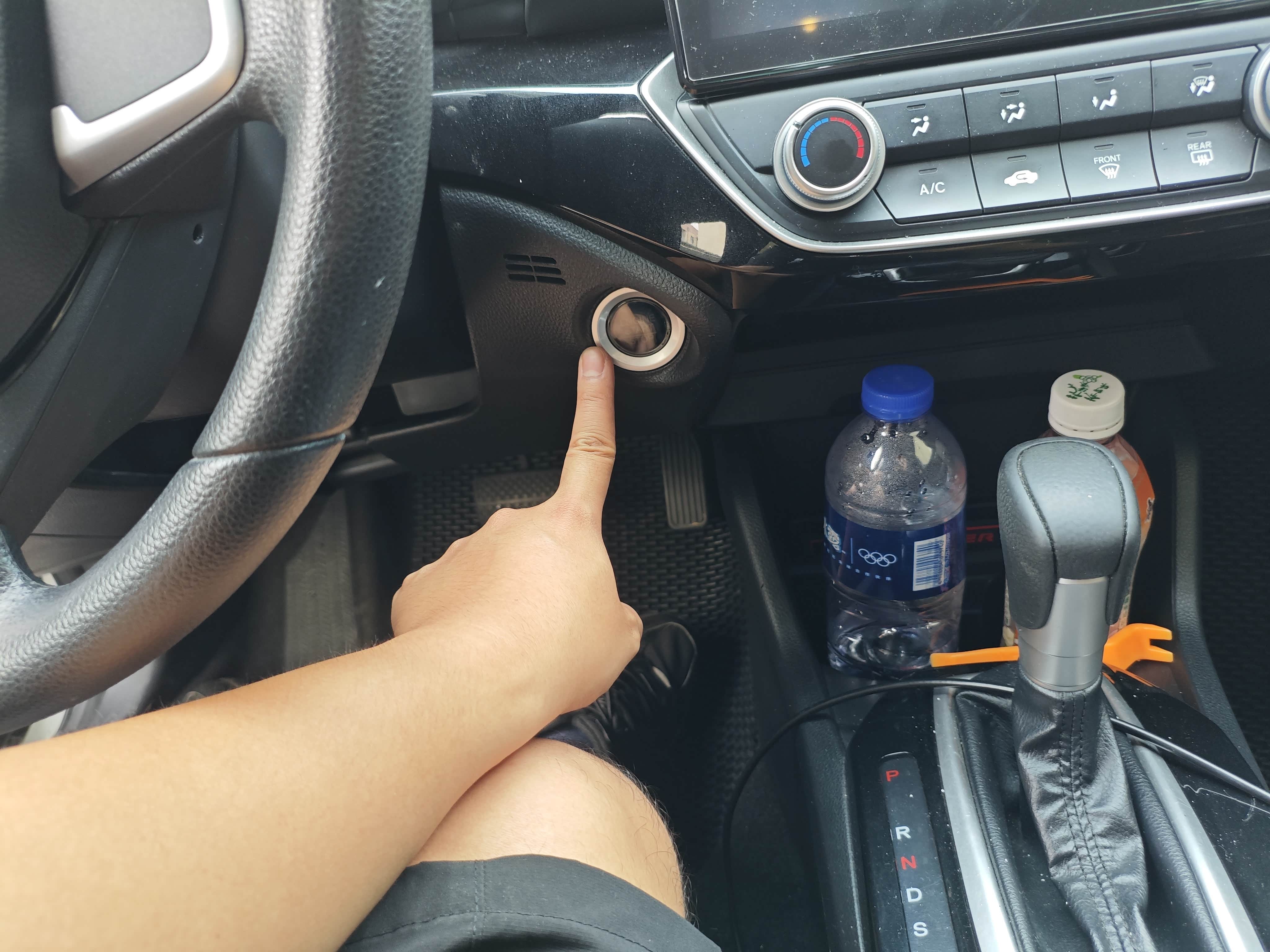

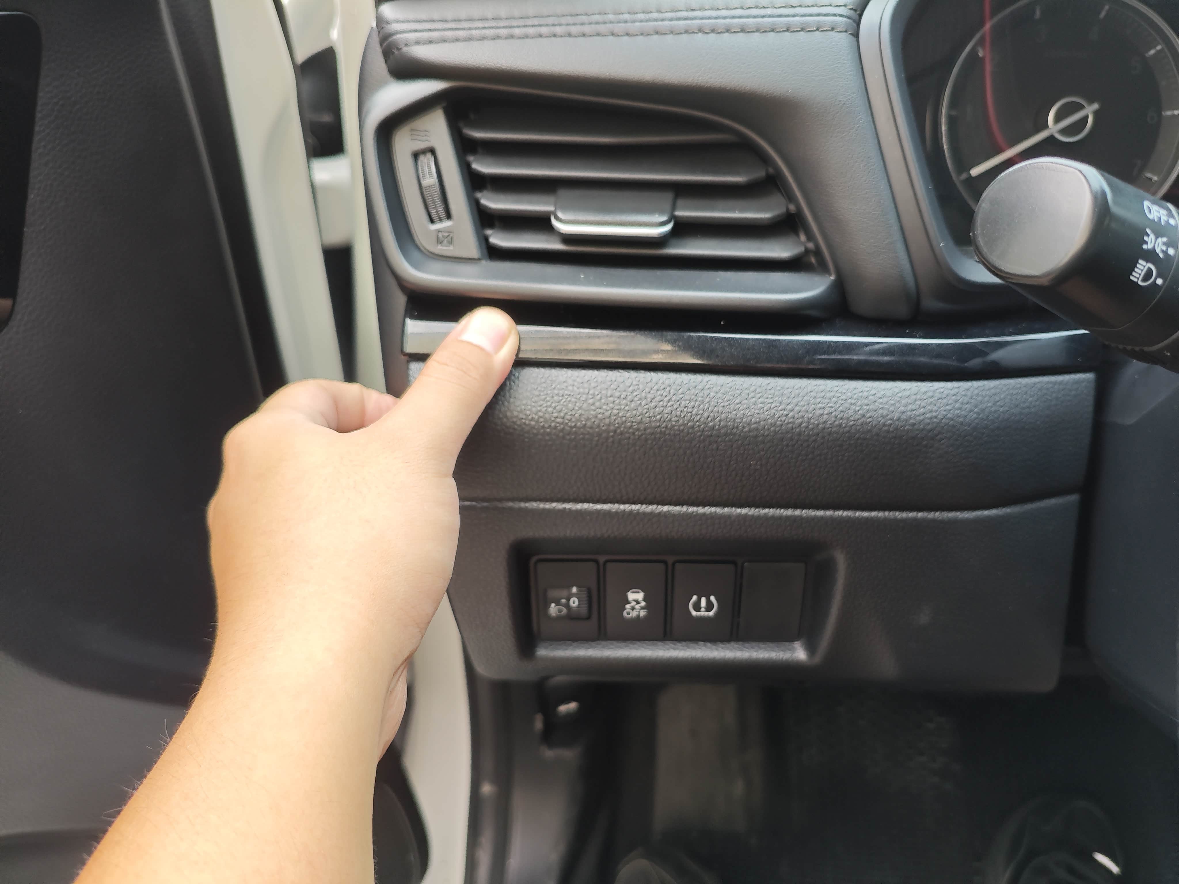

先从这位置下手,直接上手扯开饰板。放心扯就是,里面没有螺丝,只有为方便拆卸而专门设计的尼龙卡扣,就算大力出奇迹不会扯断的
按照我的手势扯
再加把劲,从这条缝下手继续扯
注意按照我的手势哦

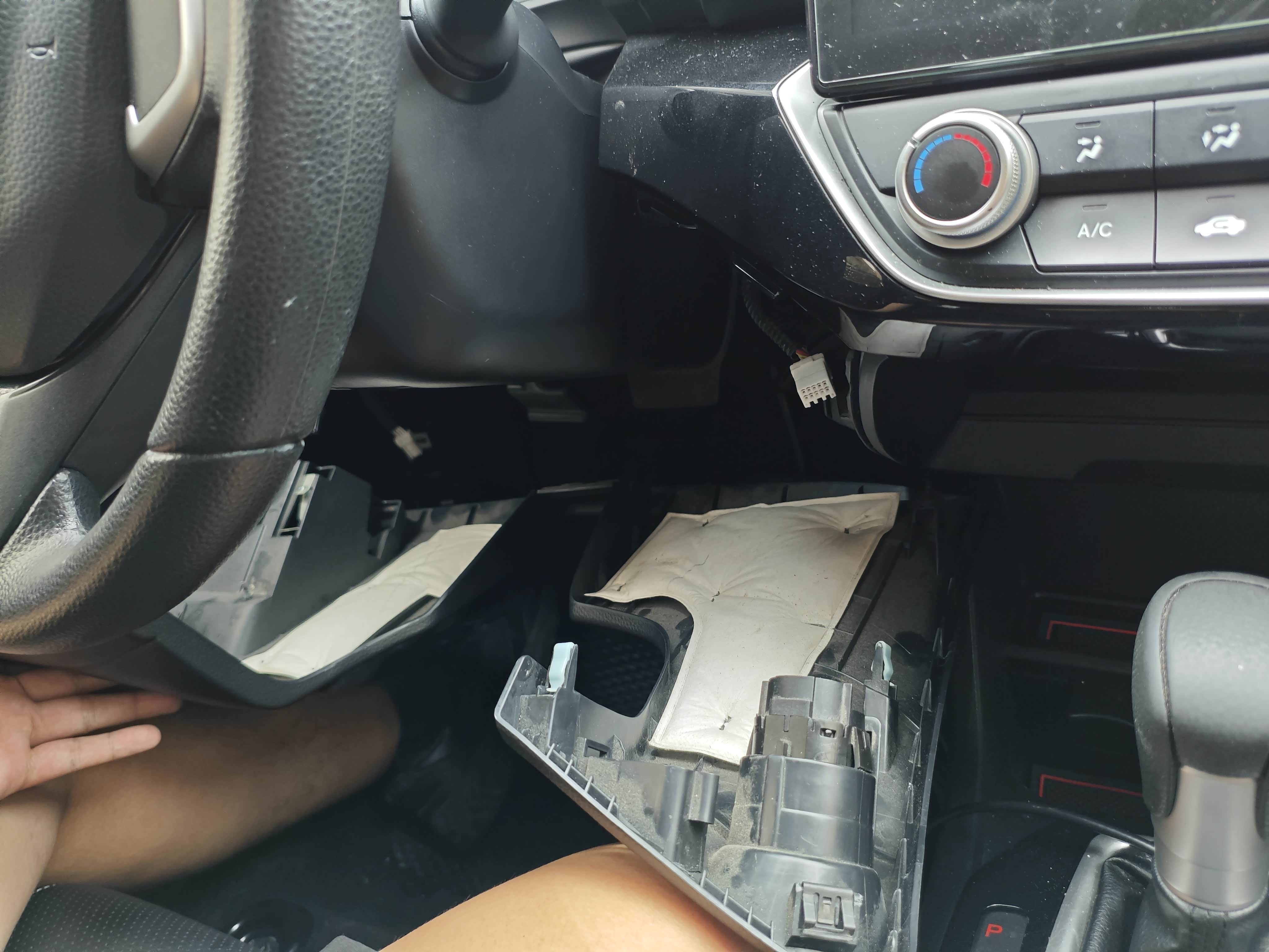

左侧中控下饰板已经扯开了

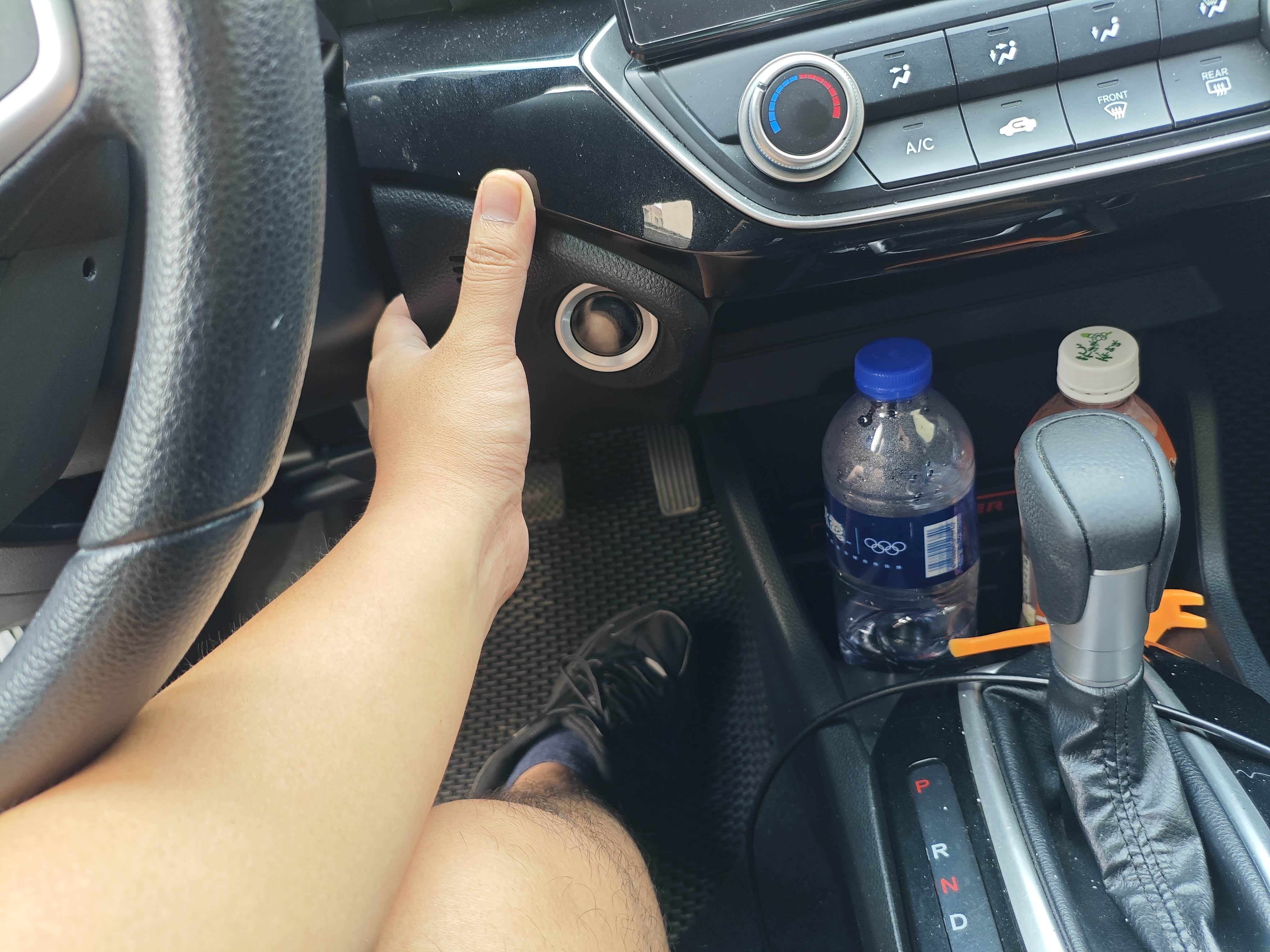

现在轮到右侧
同样没有螺丝,都是尼龙卡扣,按照我的手势扯即可

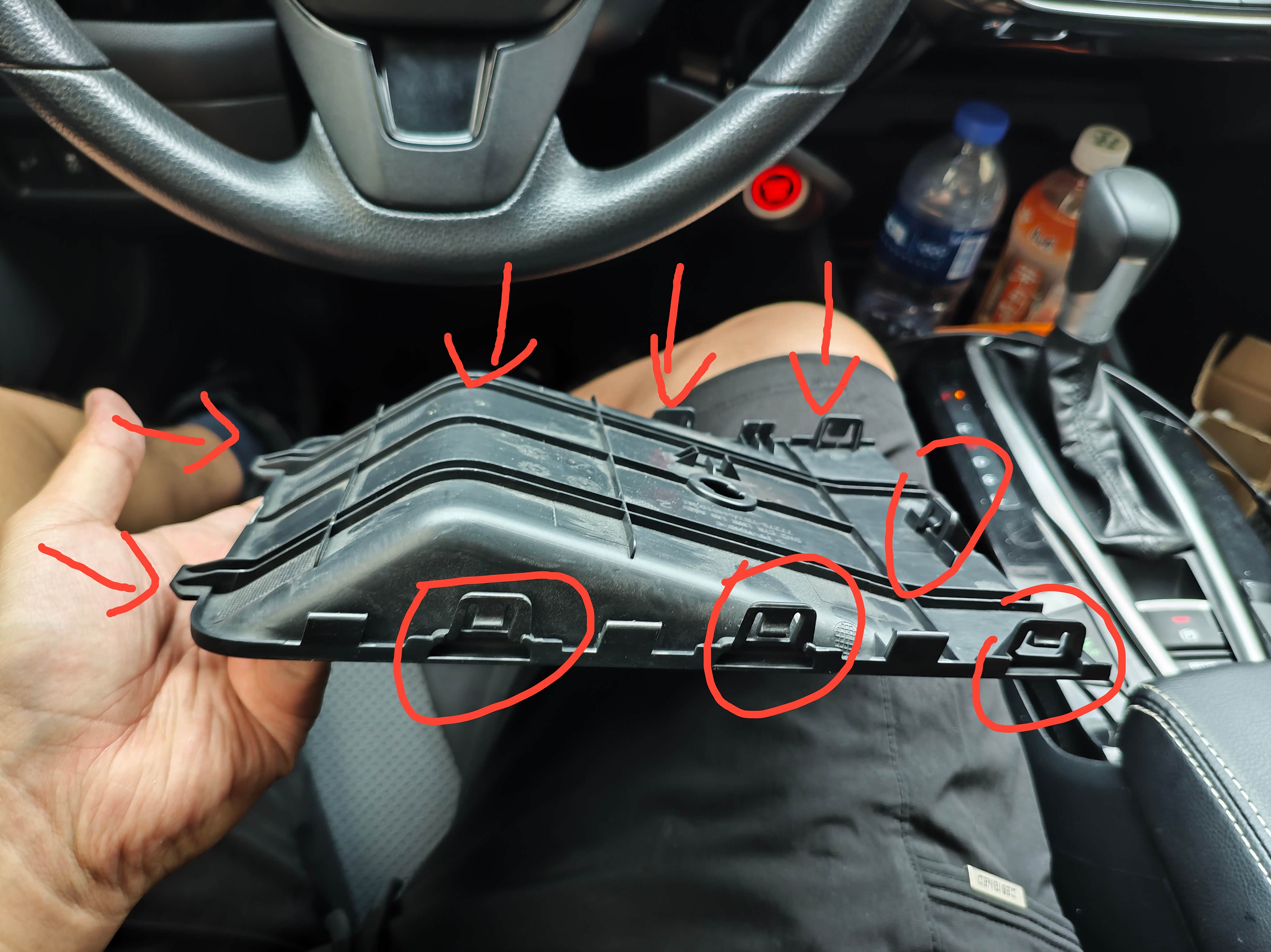

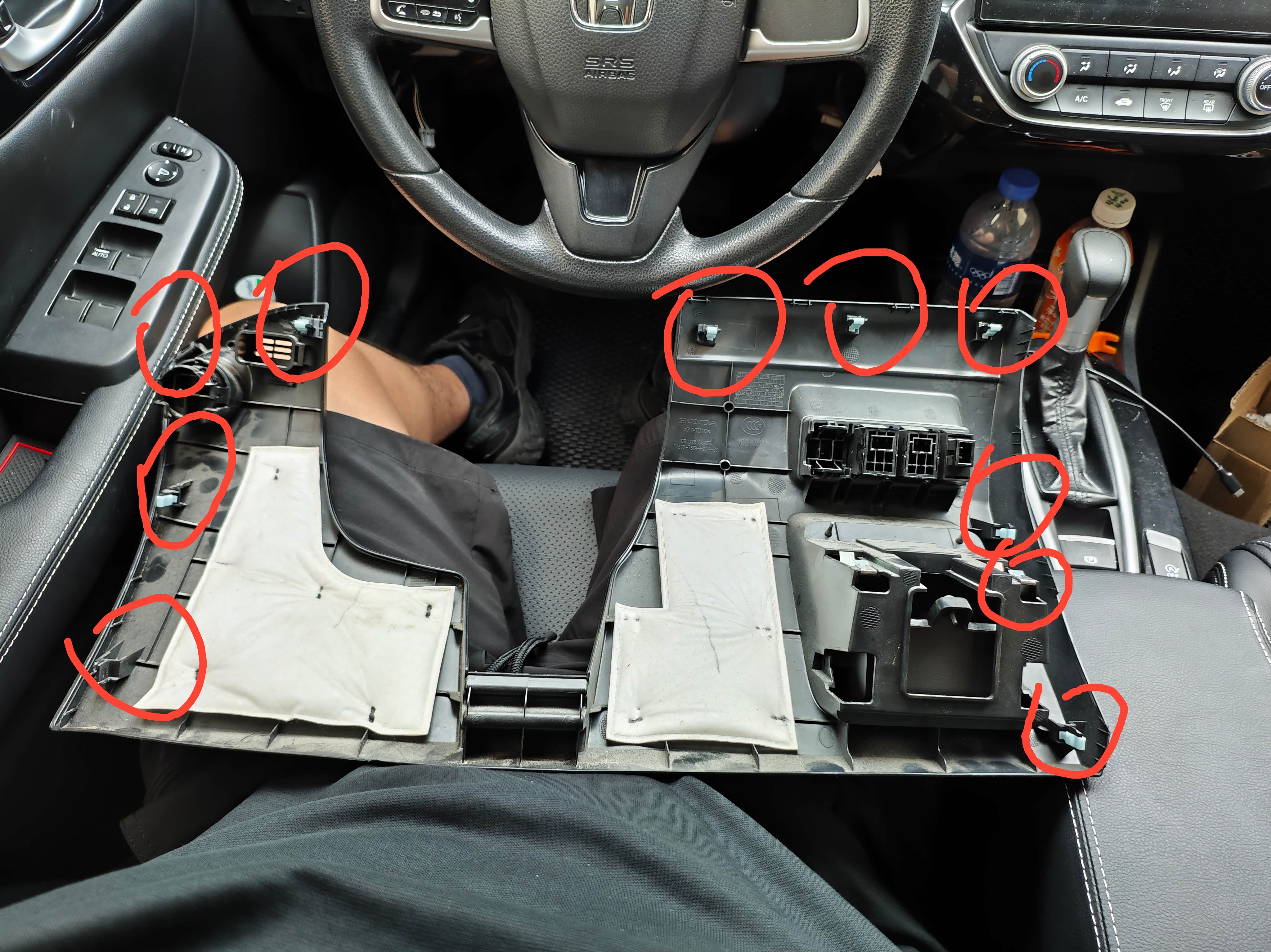

全扯开大致就是这样↓
注意我图中红圈位置,是卡扣,拆的时候着重从这几个地方发力↓

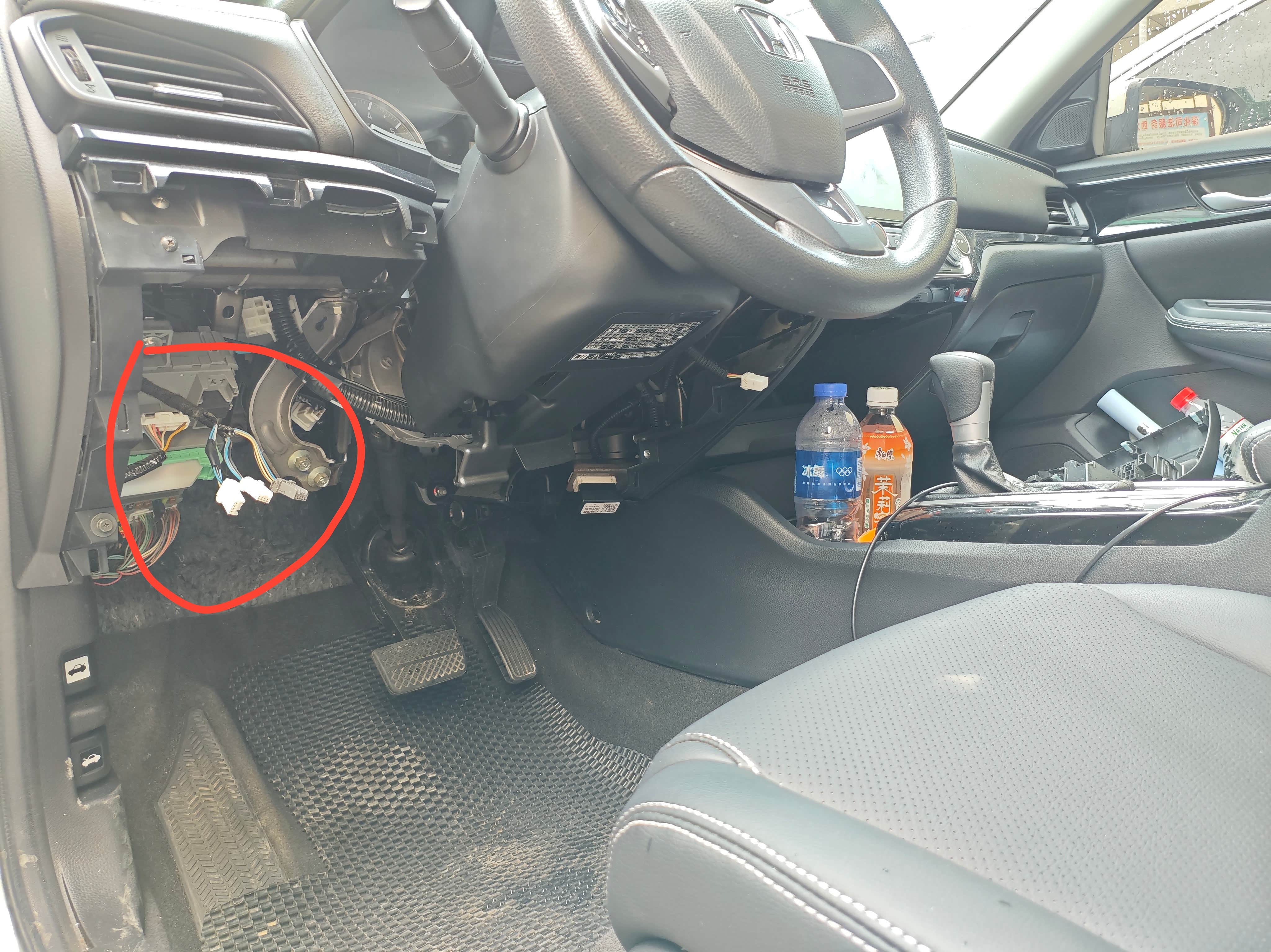

接下来需要完全拆下这块饰板,为后续操作、走线、固定腾出更多操作空间↓

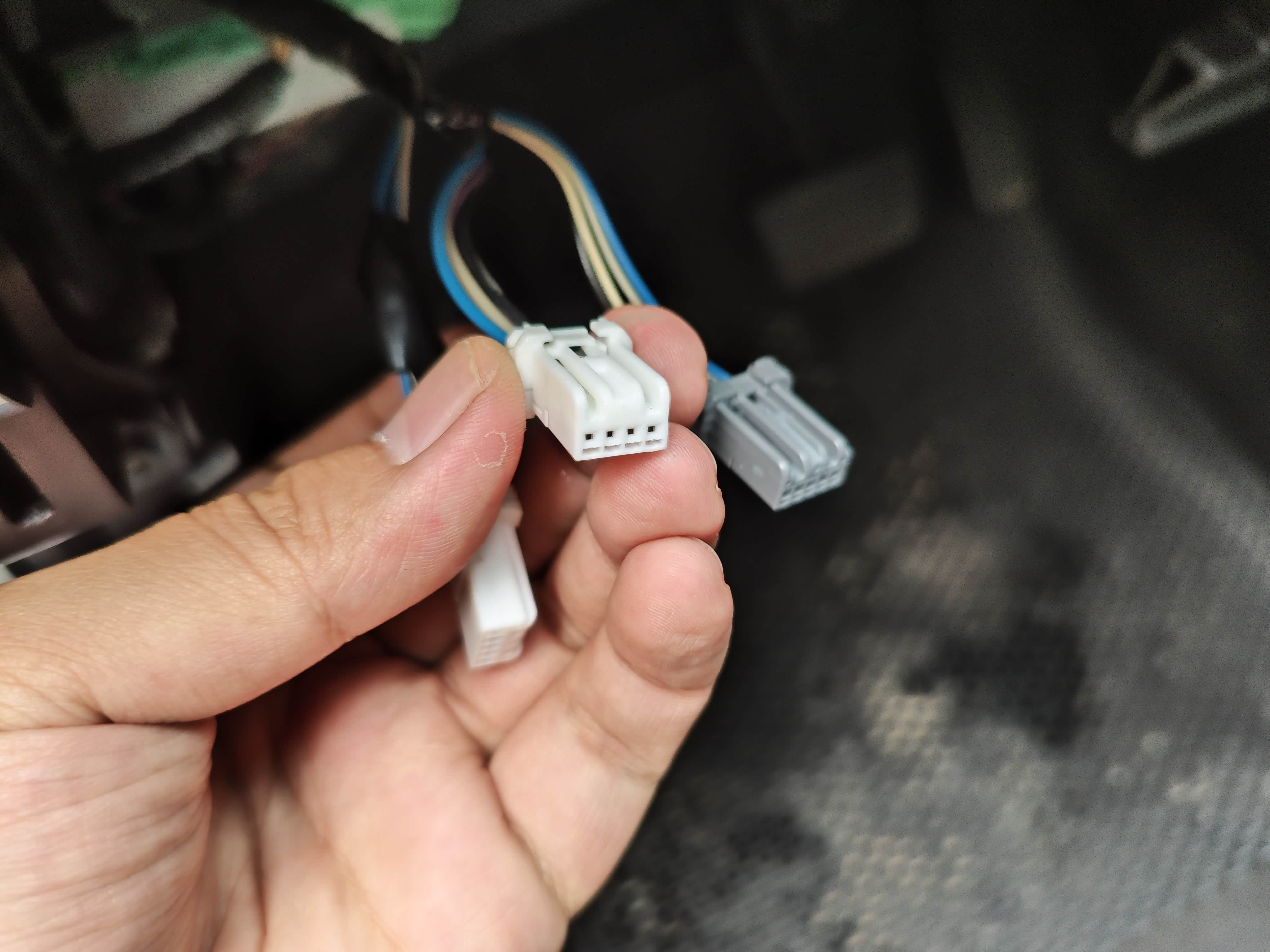

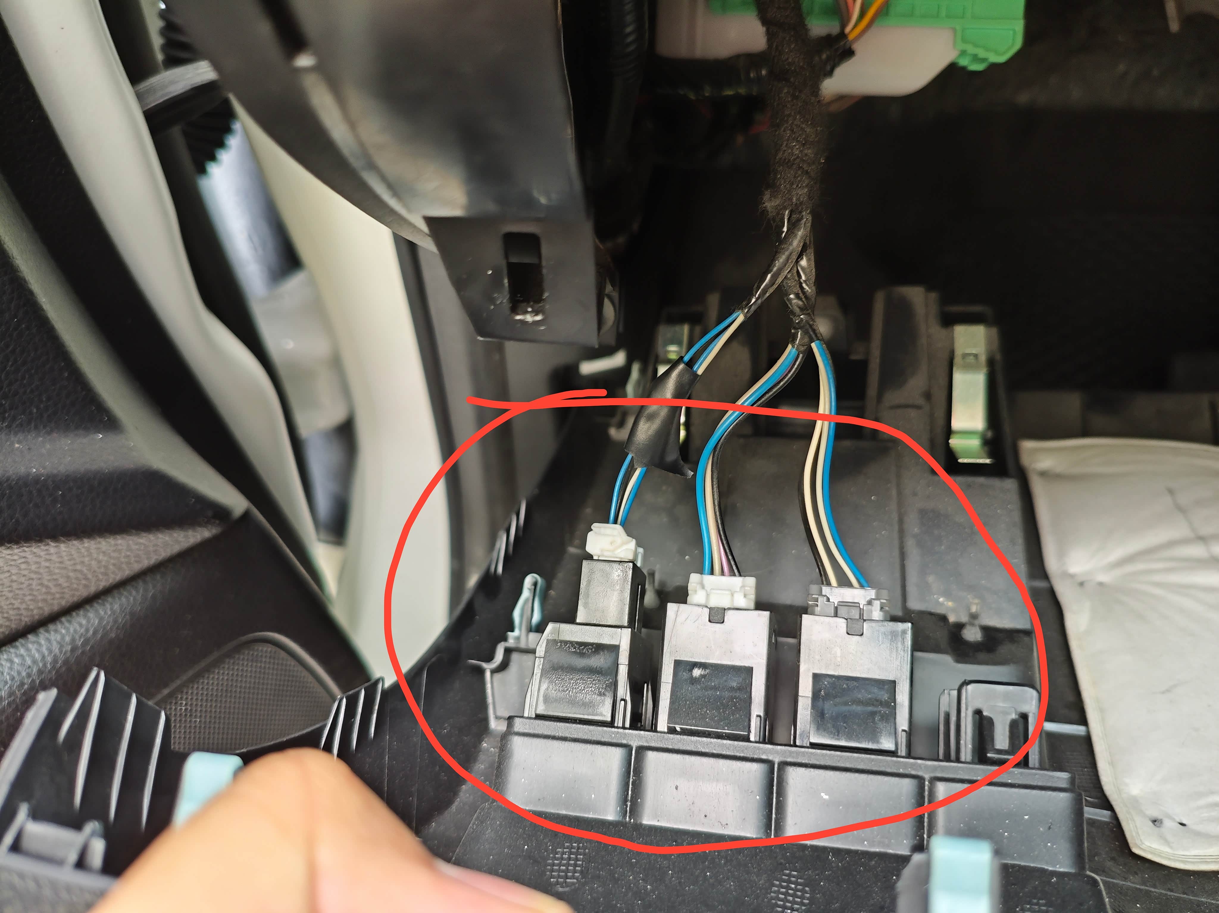

断开这3处连接线。插头上有按压解锁的倒扣,按下即可抽出,一点也不卡也不紧好吃
原厂做工就是好。
拆之前记得拍照记录位置,以免后面不记得哪根对哪个开关
拆下右侧点火开关插头。同样是按压解锁的倒扣,同样可以顺利抽离

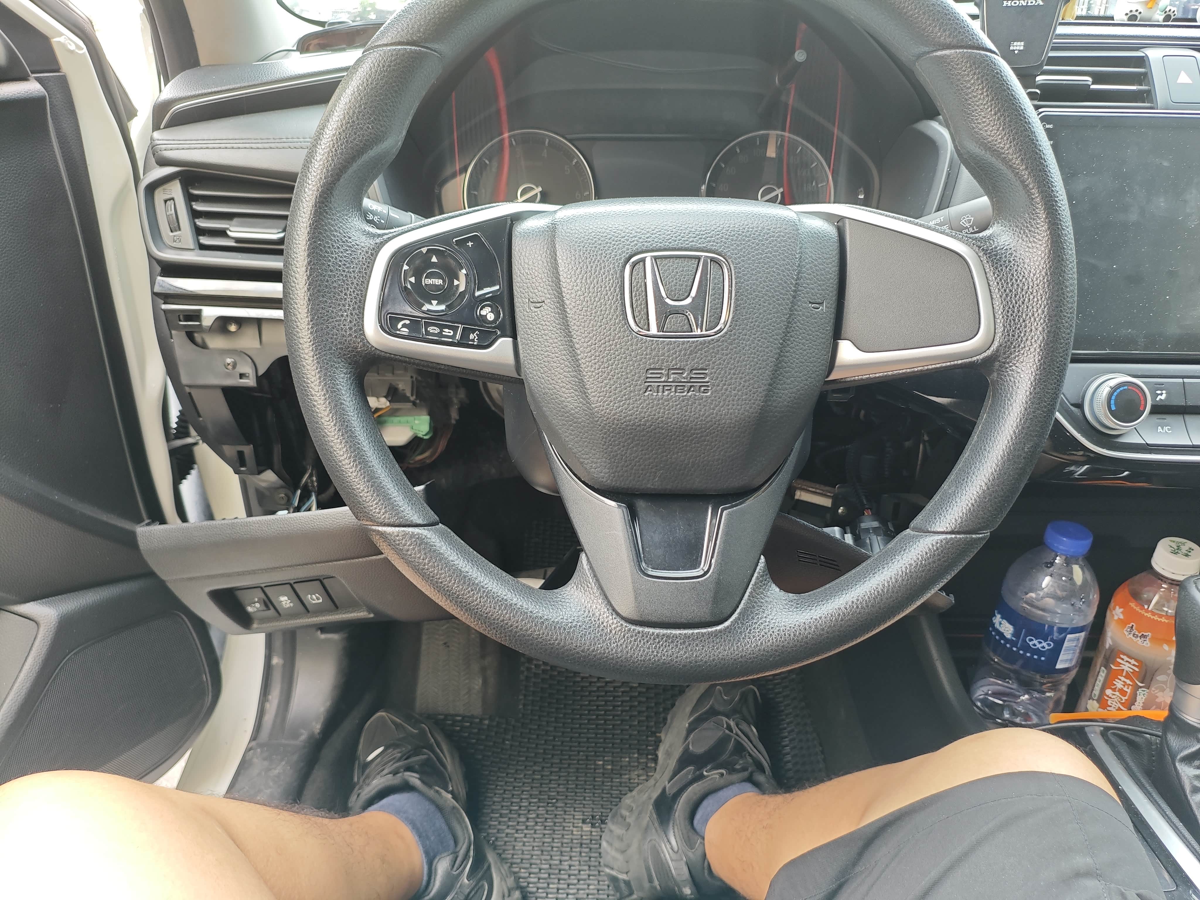

现在,整个下饰板就完全拆除了。
拆好了,大致是这样的↓
红圈处插头,就是我们这次要转接取电的地方
取中间这个4p插头(找错了也没关系,反正肯定没法对插上)。
这何尝不是另一种“防呆”设计呢?
嘿嘿嘿嘿嘿嘿

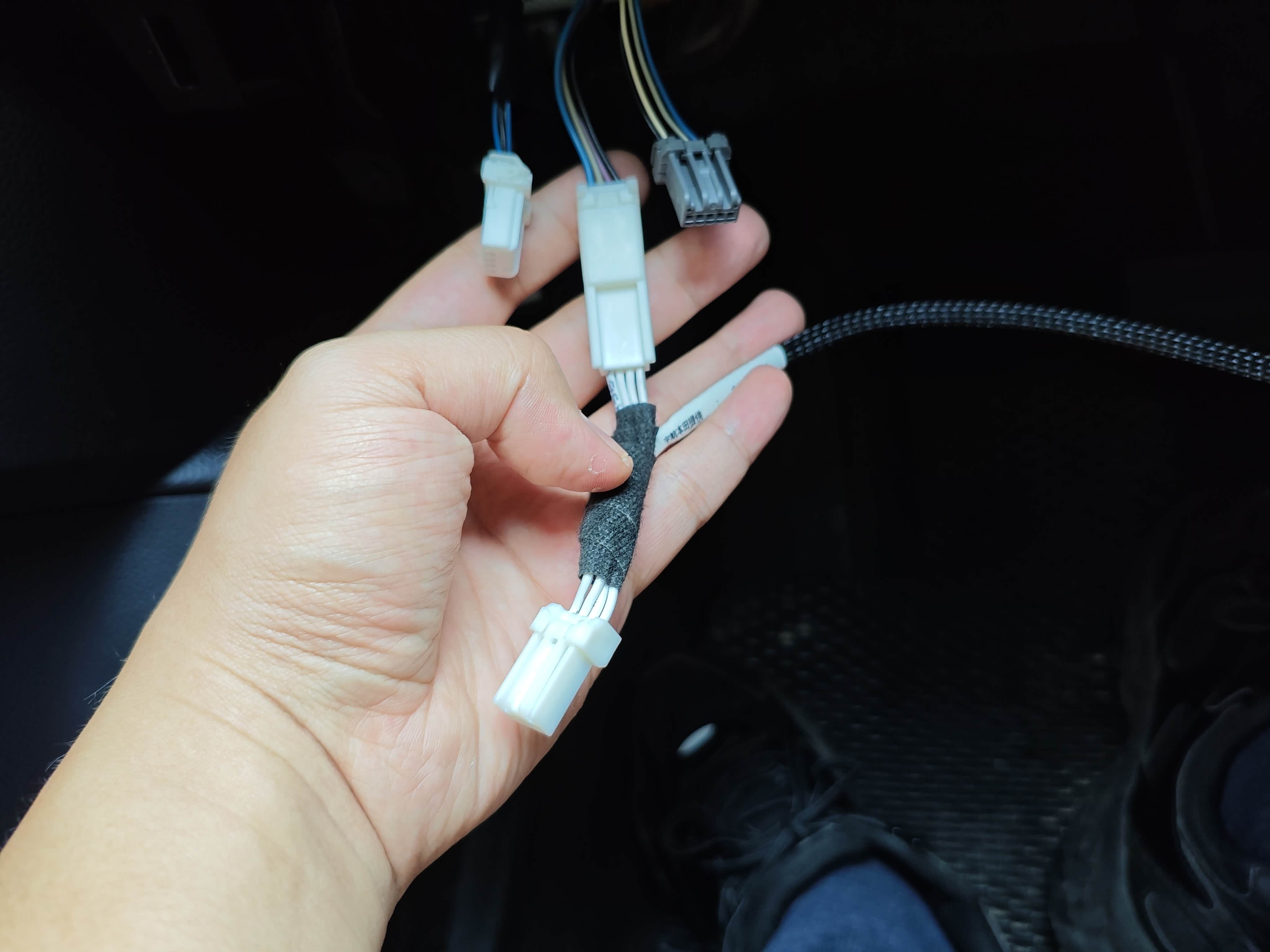

对插上产品线束↓

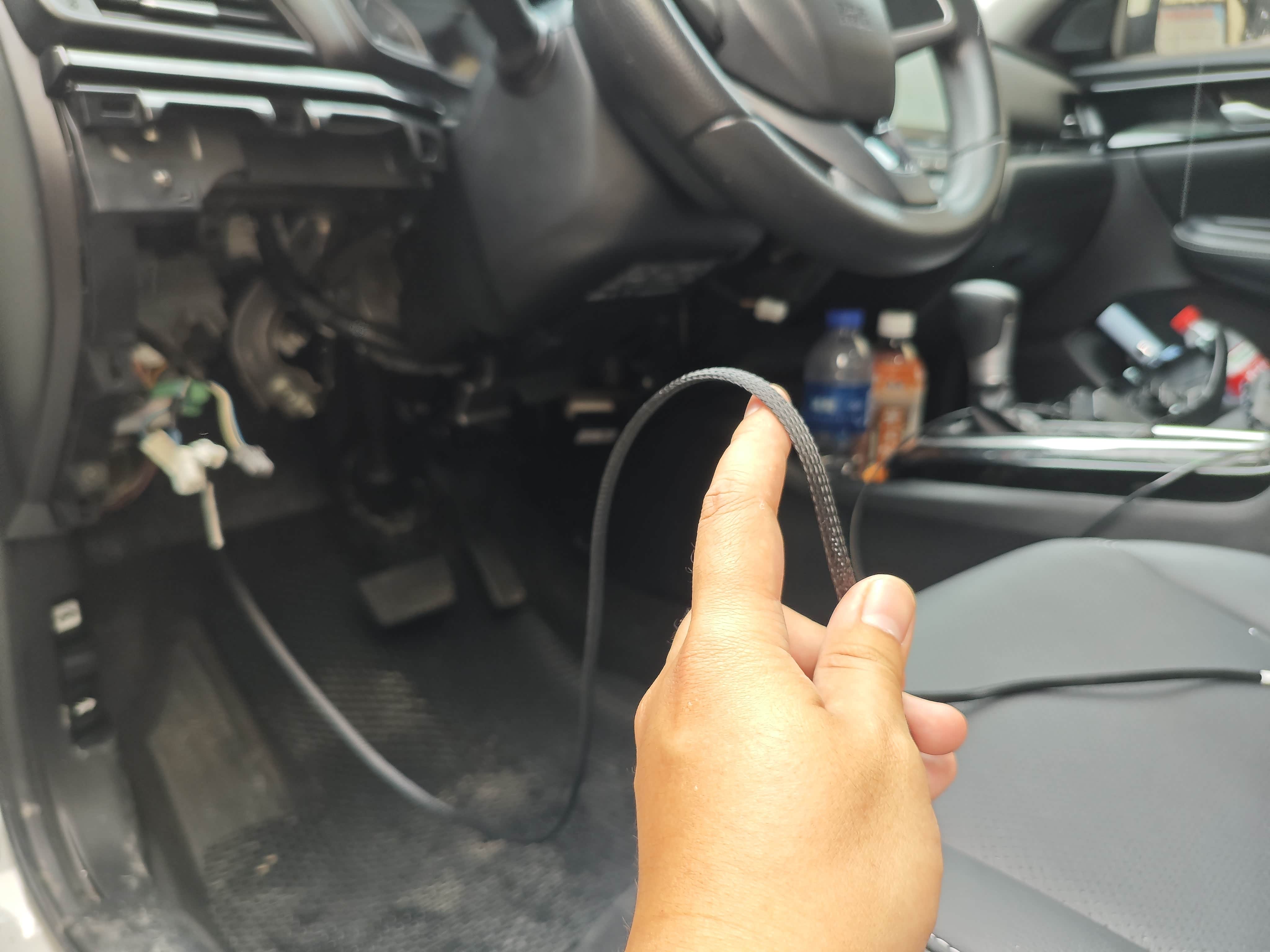

现在取电线已经做好,这根就是灯头的电线了↓
沿着旁边的主线路,用扎带固定好刚好我们转接好的取电线。
注意:不要把取电头处的线扯得太紧,毕竟我们还要考虑方便后续维修,留出的长度至少要和原先你拆下的3连插头线束长短一致。
简单的说,就是留下点余量↓

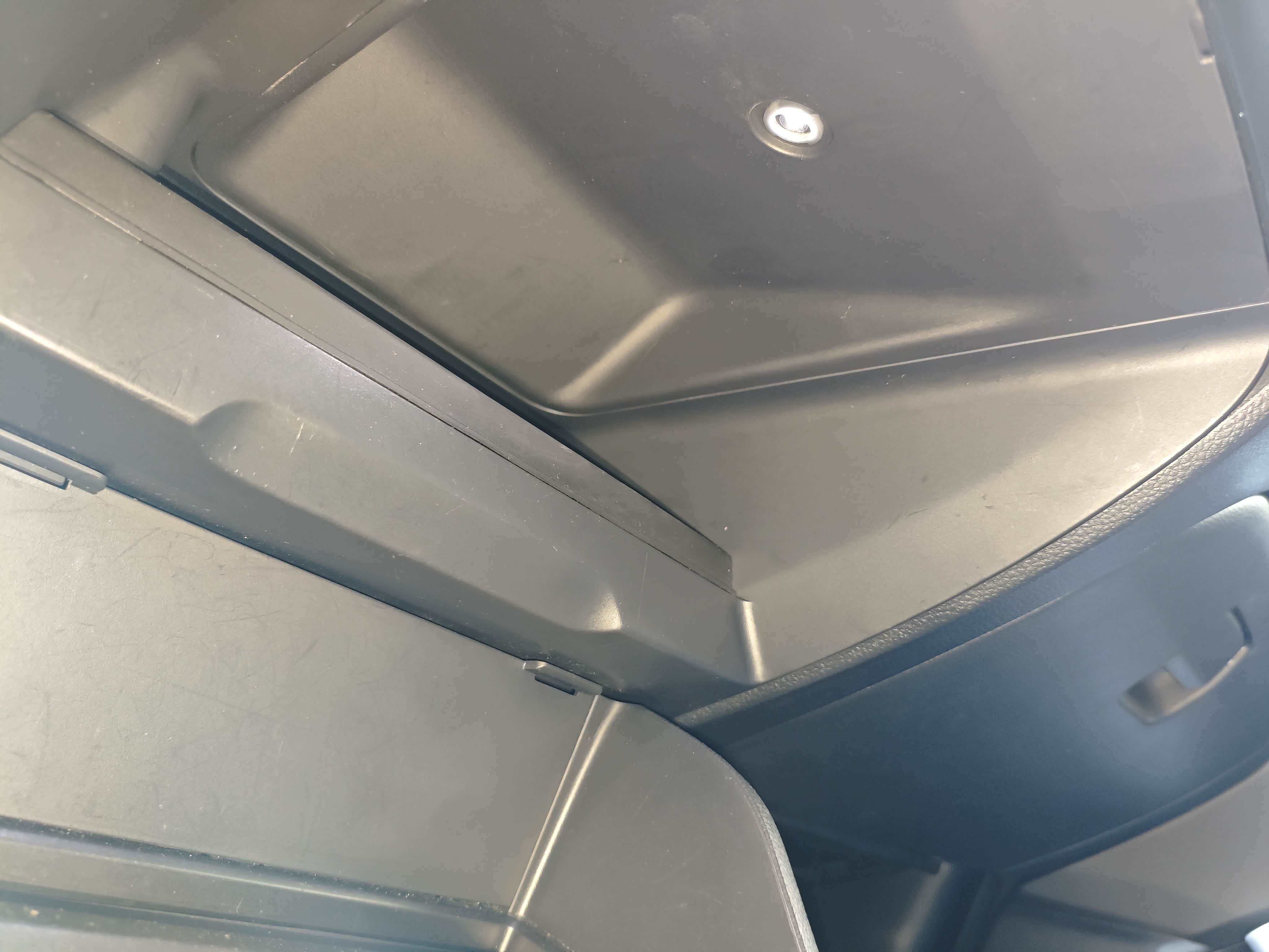

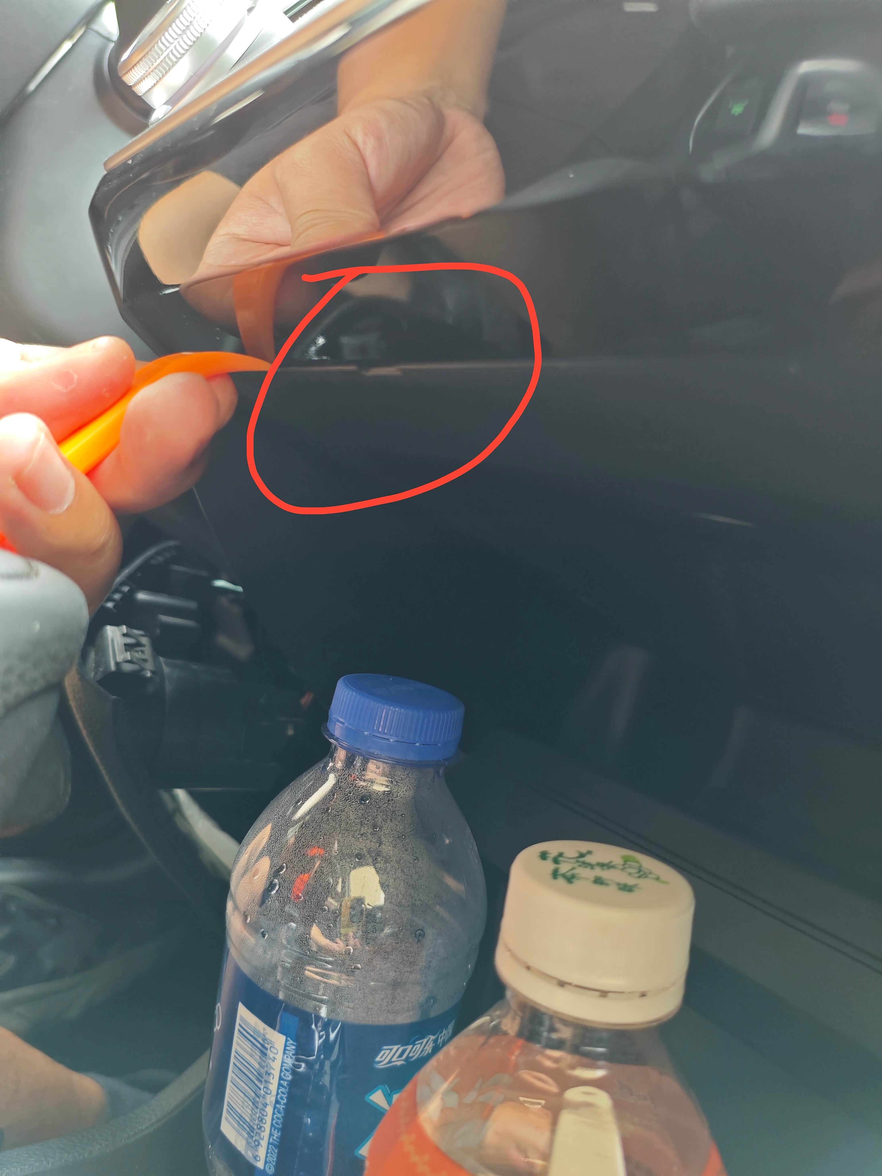

从这个位置开始,用塑料翘板找原厂预留的方便你拆卸盖板的缺口↓
为方便你们看,我特意把缺口处用红圈标出↓
接着,用手用力往下压这块“上饰板”。
pp的材质让它不容易被折断,韧性很好

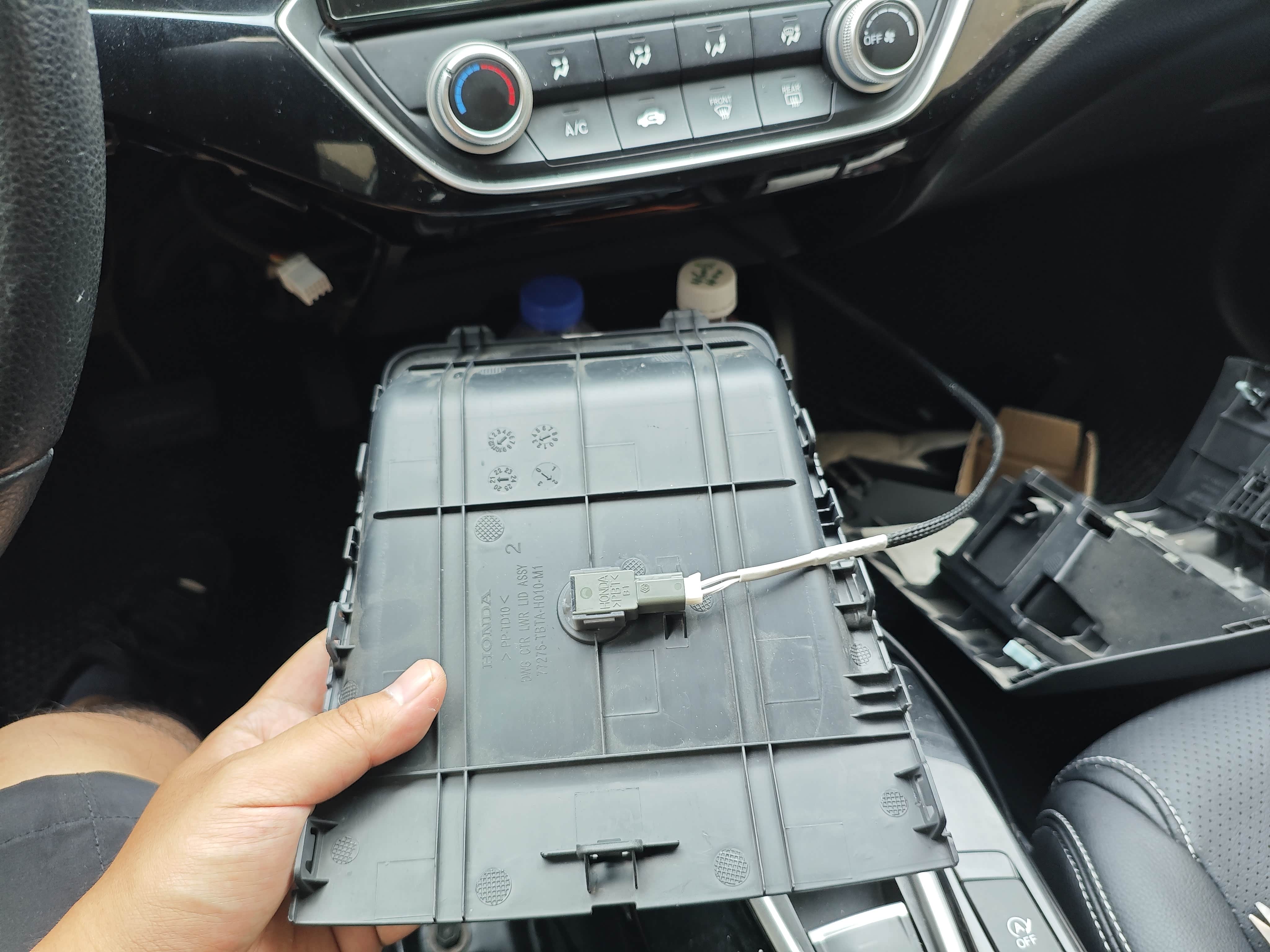

盖板已取下。
红圈、箭头处为卡扣位置↓着重从这几处发力

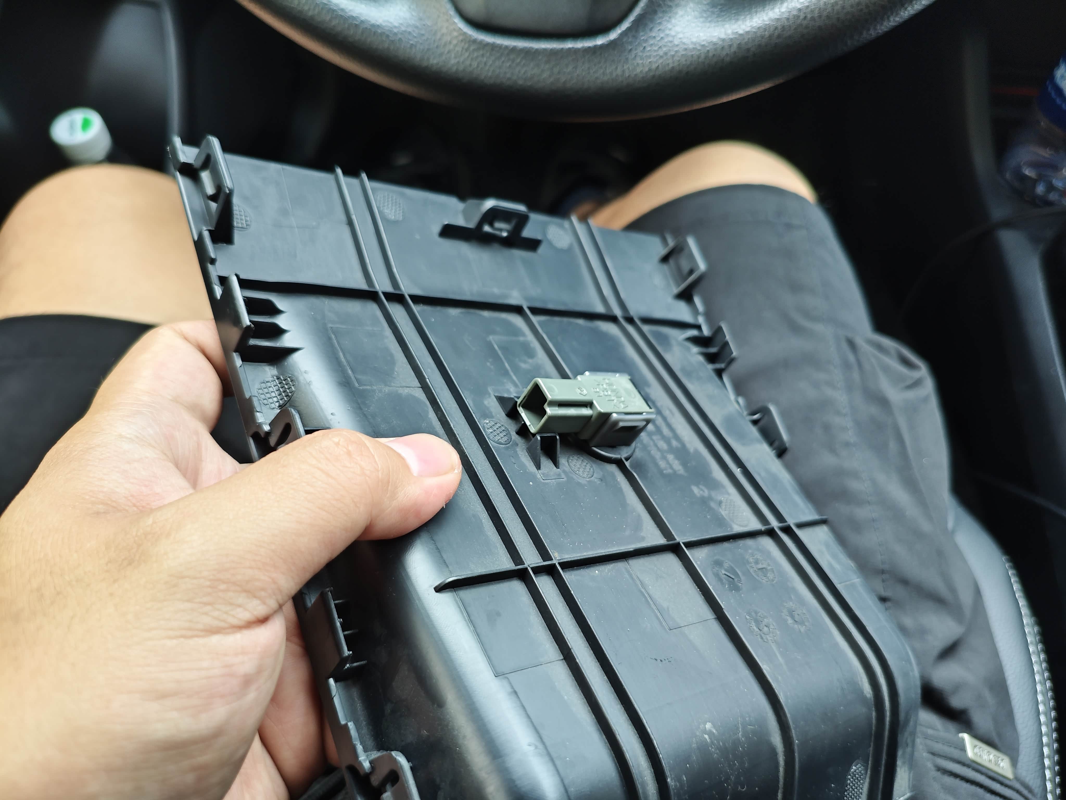

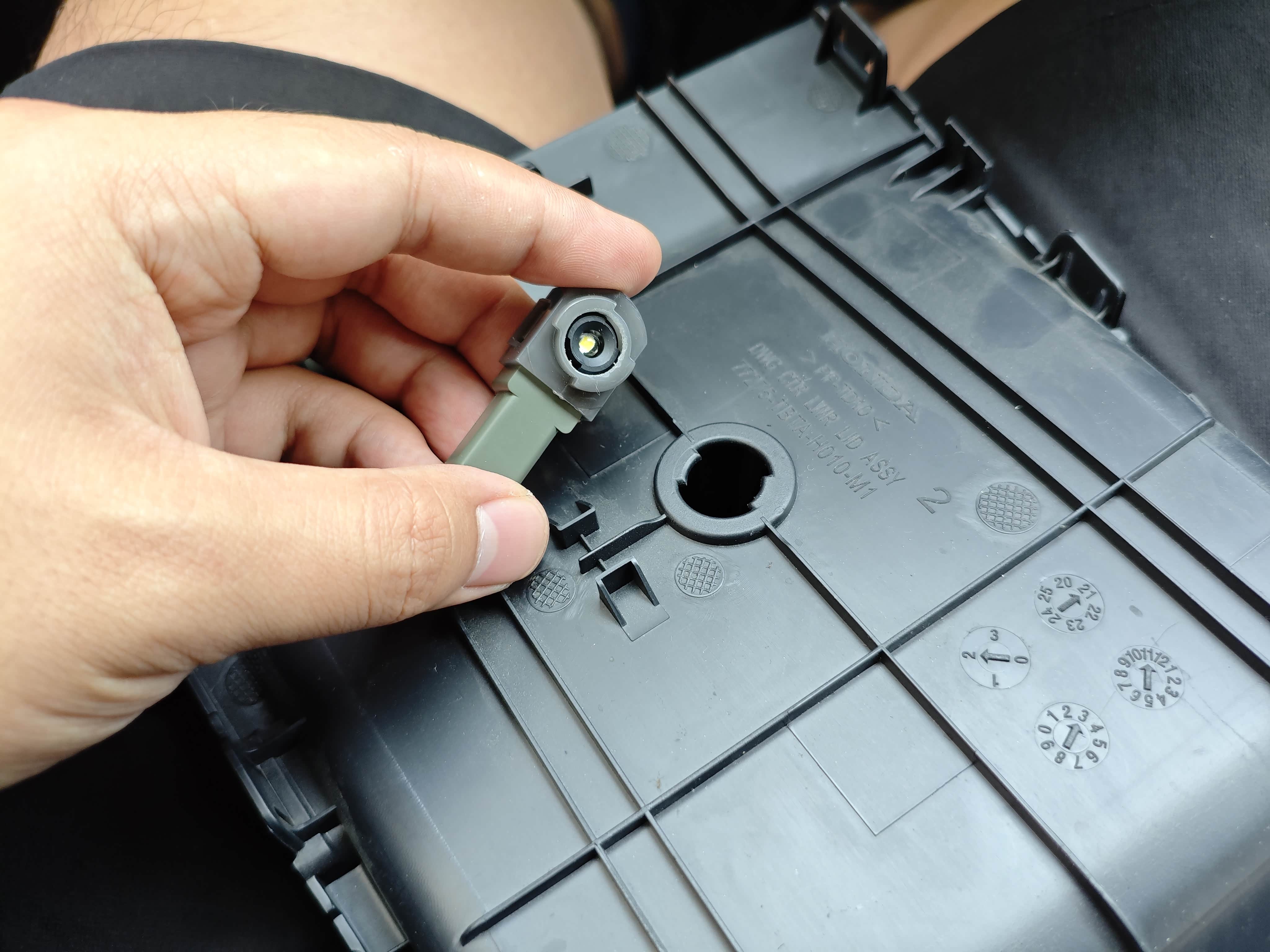

看到没?这就是专为灯头留的孔位,连固定灯头的卡点也设计的非常巧妙。
既方便安装/拆卸,又能固定牢固↓
另一面是这样的
现在把灯头安上去太棒啦大笑大笑大笑大笑大笑
严丝合缝!
这感觉跟拼高达一样爽
固定图1
固定图2
它特殊的灯头卡扣设计,就好像饮料瓶盖一样的原理。通过环入的方式固定稳当
把刚刚接好的取电线插入灯头即可

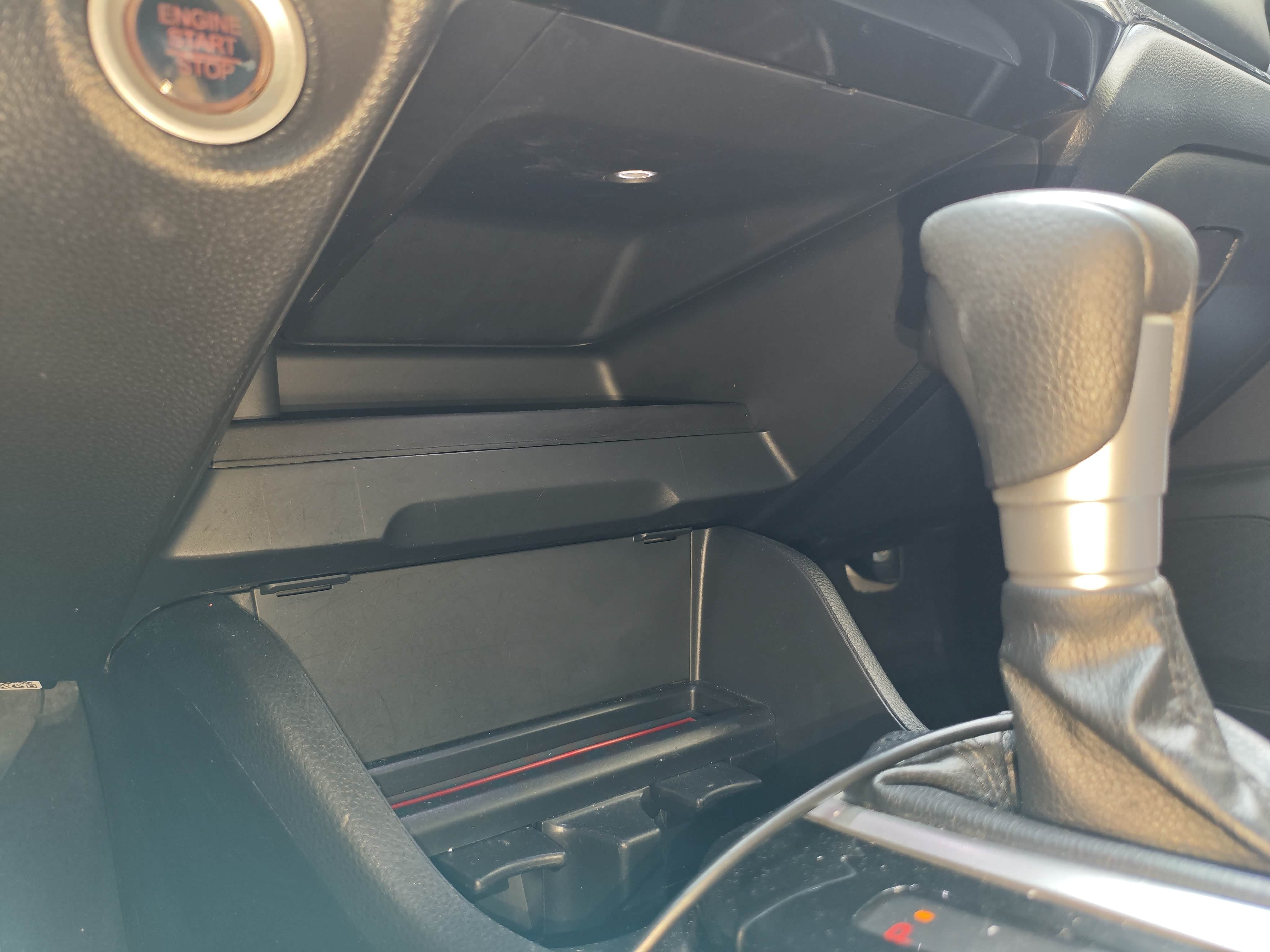

放几张成品图↓
白天几乎看不出它正在发光
白天几乎看不出它

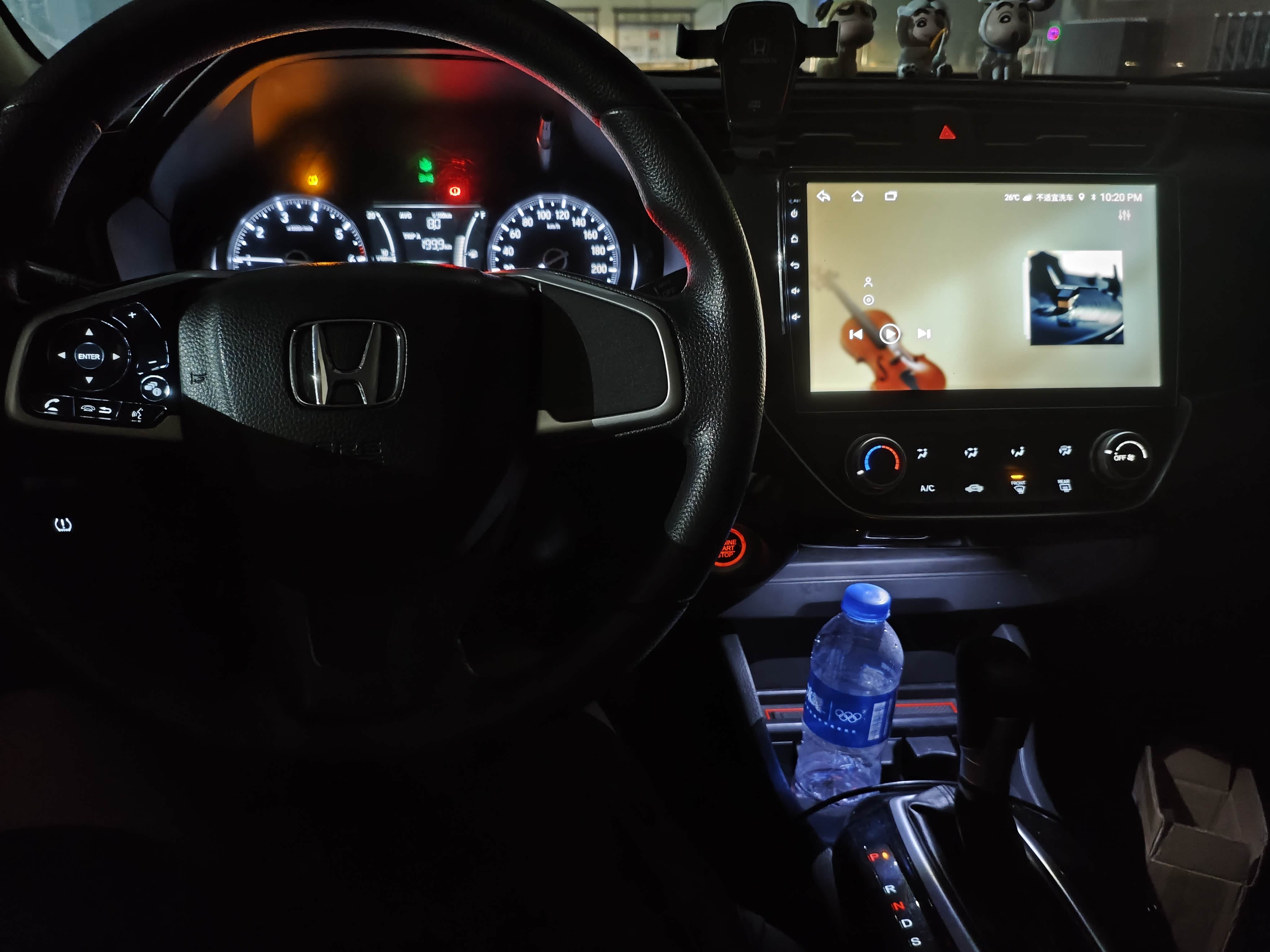

最后来一张夜间行车的效果图↓
