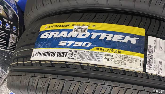

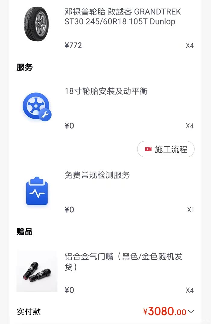

原厂胎是邓禄普245/60 R18,这胎静音,抓地,耐磨挺平均的,用着不错,所以也就打算换原厂的了。问了4S店要1300多元1条,京东800多元1条,途虎772元1条(双11买3送1),可惜我等不了,我十一打算出去玩呢,就途虎买了,送了4个铝合金气嘴

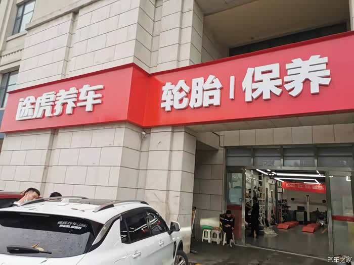

家附近有个途虎店

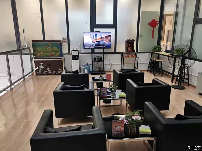

环境不错,人不算多,二楼是休息室

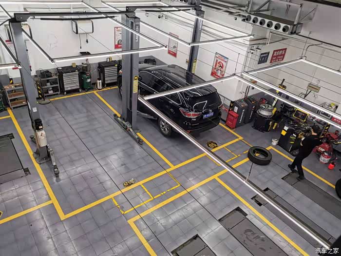

从二楼看一楼的维修间,也挺干净,师傅工作也到位

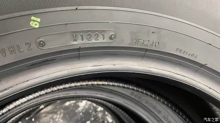

买轮胎要问客服轮胎出厂日期,别是库存老轮胎,家用车一般等不到胎纹磨平就换了,也就是4-5年就换了(橡胶老化),如果买到库存1年的轮胎那开3-4年就得换了,我这4条是今年第12周生产的,还行

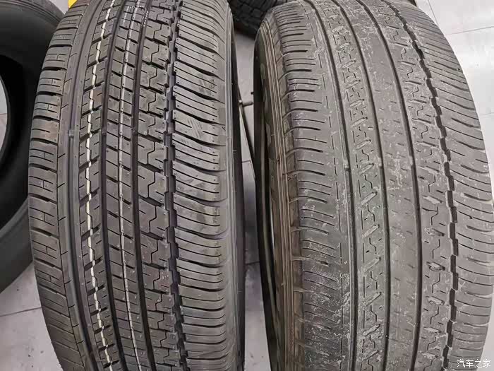

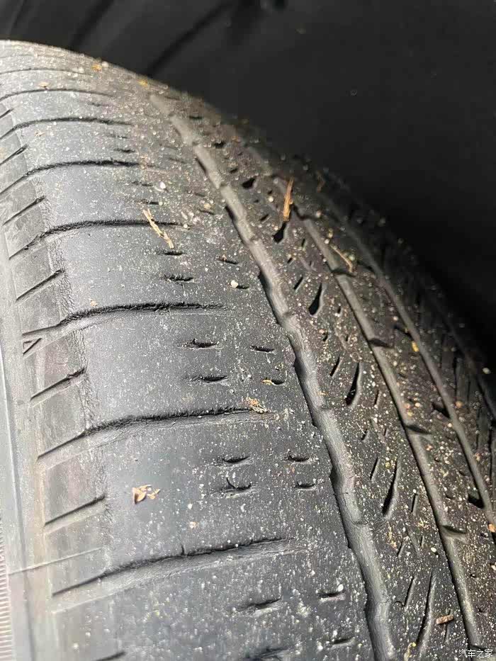

新旧轮胎对比,其实胎纹还没磨到报警线,不过已经开始老化了(虽然两侧也没有明显裂纹),车打算再开3-4年,用车周期内肯定要换次轮胎的,也就不对付了,早换早享受,跑高速也安全。之前一直没换是想等参加个轮胎试用活动免费换4条,结果没等到

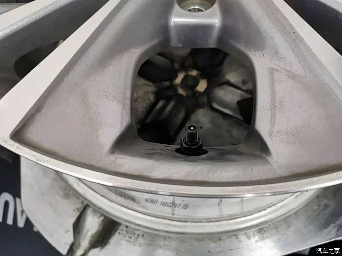

送的铝合金气嘴质量一般

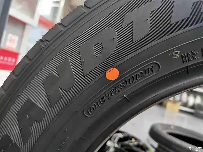

安装轮胎要注意,轮胎一侧会印有outside字样,要向外侧安装

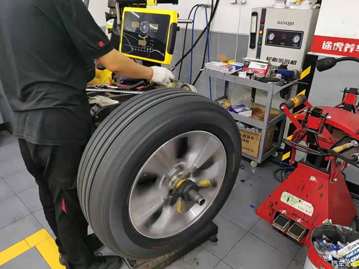

轮毂换上新胎后必须做动平衡,否则跑高速震动太大,四轮定位不是必须的,觉得拉杆松动,轮胎偏磨,方向跑偏再做四轮定位
换完以后感觉底盘都更整了些,胎噪明显降低,悬架弹性好了点,滤震性小幅度提升,希望对打算换轮胎的车主有些帮助
