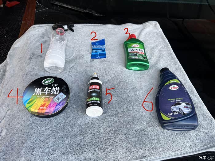

用到的产品:
洗车液:自助机自带
玻璃清洁:油膜去除剂
漆面清洁:磨泥 (磨掉氧化层)
漆面养护:去污蜡
漆面保护:黑车专用蜡
漆面保护:手喷镀晶喷雾
项目介绍
装备党,虽然不贵但是很实用
介绍一下用到的产品,车蜡哪些应该大家都用的比较多,1和2这两个着重给大家介绍下,喷壶1里面的是洗洁精水,配合粘土2使用~

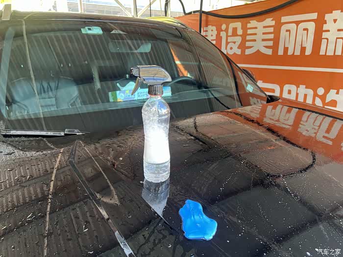

所有的美容项目基本都是遵循一个操作原则,就是画圈施工

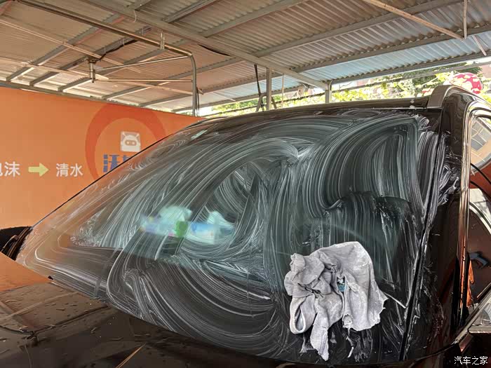

玻璃我会定期使用去油膜的东西,这样雨刮才会刮得干净!洗起来没有什么技术含量,就是画圈,大力出奇迹

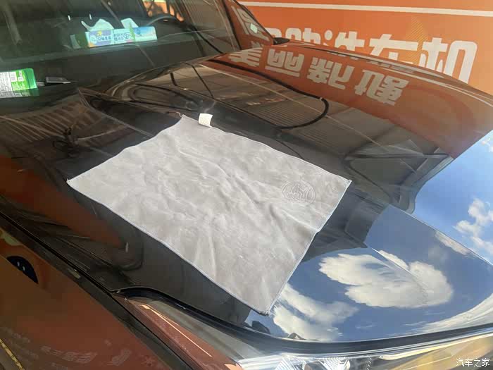

才一个发动机盖,就黑黑的了
洗干净以后就用洗洁精水喷在上面,用粘土来回画圈
洗不干净的地方用去污蜡在擦一遍

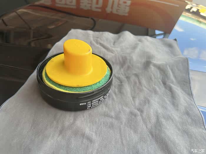

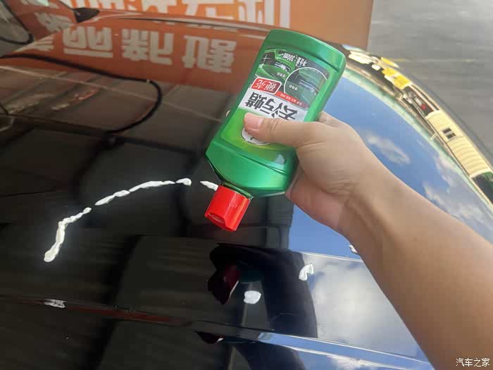

打蜡的产品上面有详细的操作说明,这个相信大家都很有经验了
一套流程下来就是把蜡擦干净就行了,很简单,就是特别费手

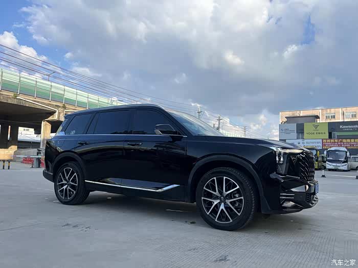

来吧展示下效果
这效果怎样

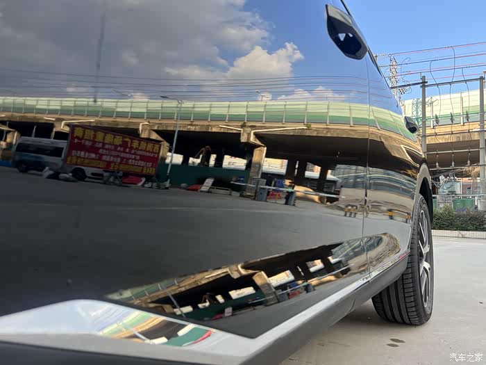

反光了!哈哈
最喜欢的角度之一
