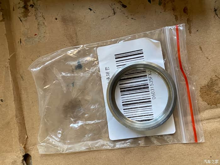

最近发觉方向盘松动越来越严重了,上次更换暖水箱垫圈时已经发现轴承的残胶,当天下单购买了轴承套,价格15,轴承不需要购买的。

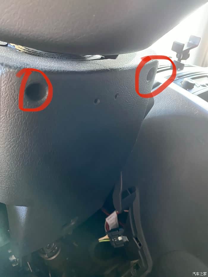

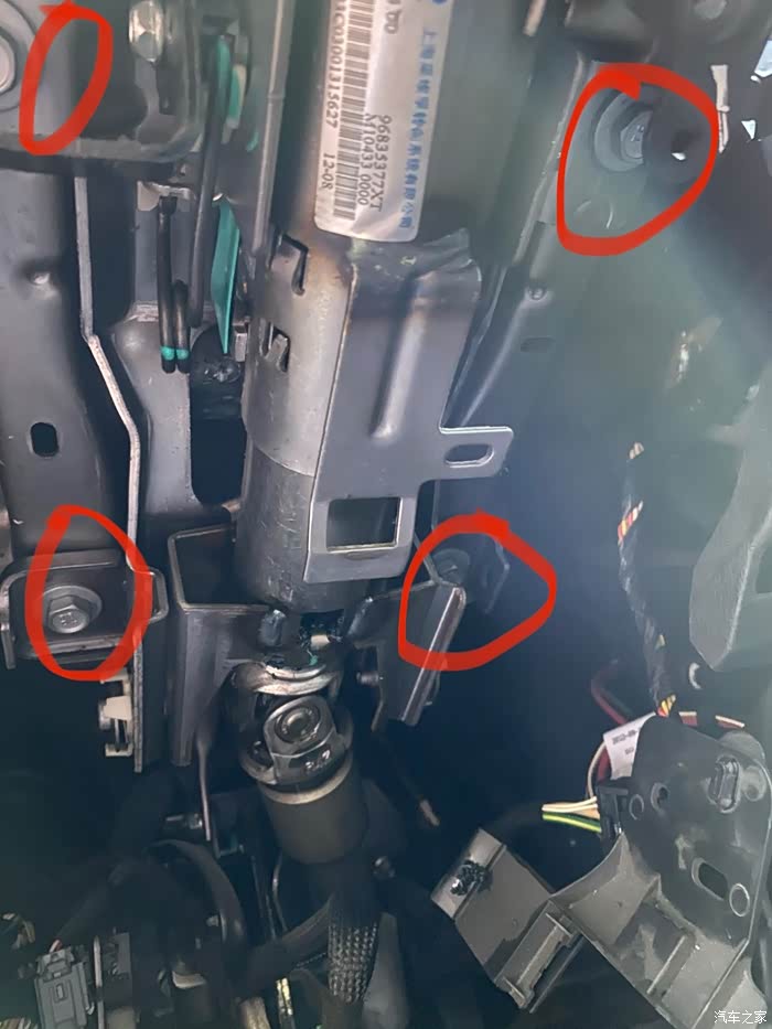

先拆掉2颗装饰板螺丝
拆4颗方向柱固定支架螺丝

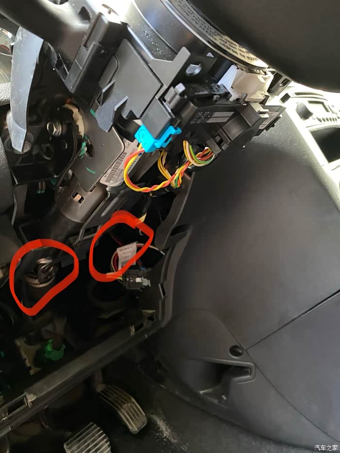

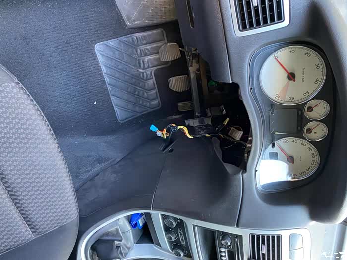

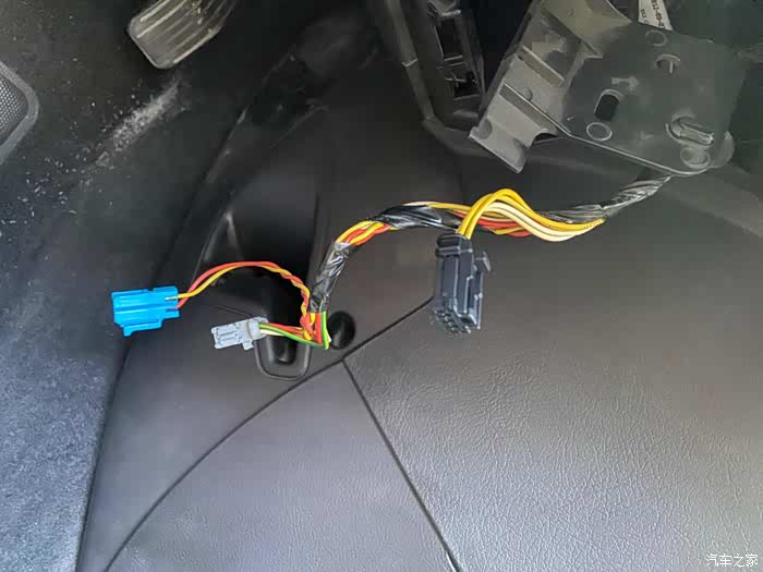

拔掉3个连接com2000插头,不要硬拔,插头都是有小卡扣。

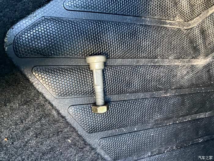

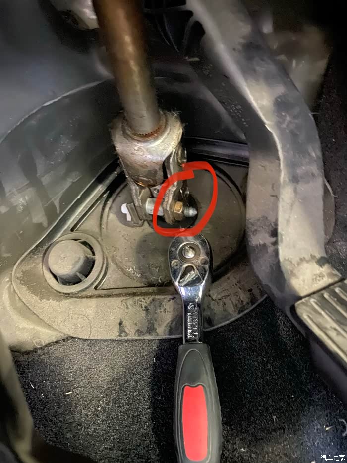

拆底部方向柱固定螺丝
拆下螺丝收好

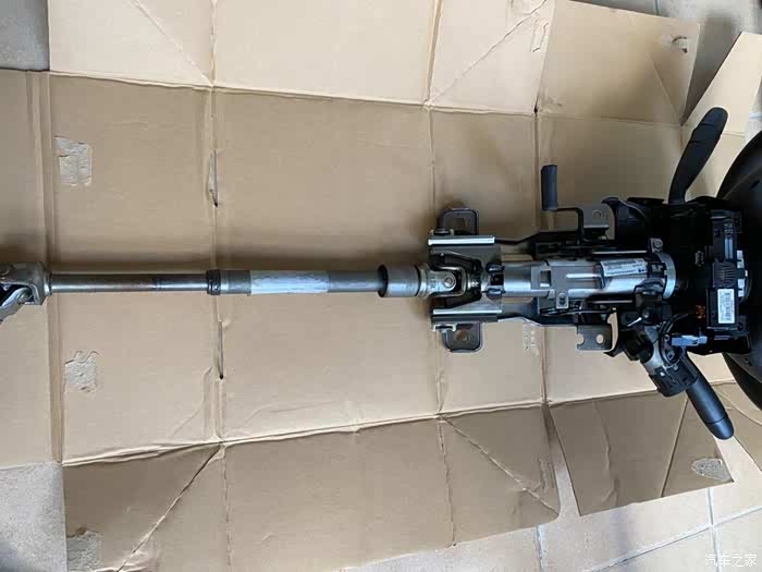

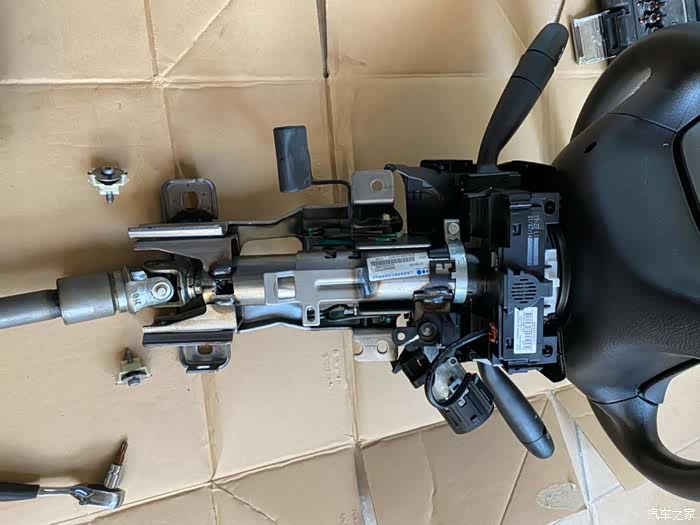

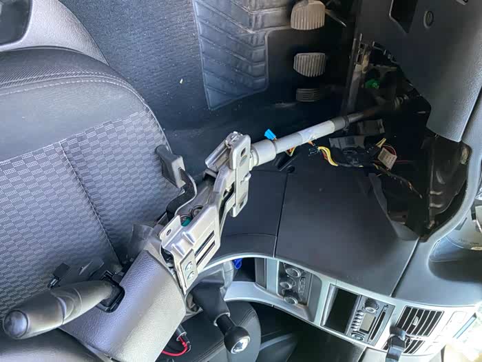

确认全部拆掉后,慢慢往外拉,方向柱总成比较重,大家注意安全。
没人敢偷车了吧,拎着总成去家里拆。
地上用纸板垫下,跟修车学的。

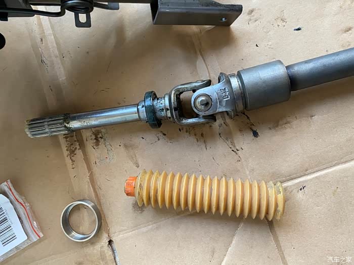

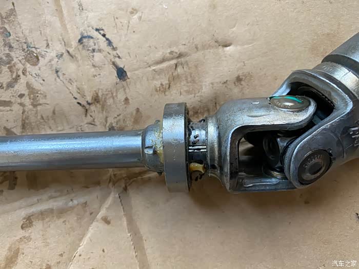

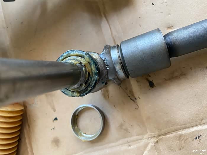

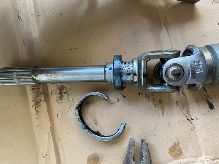

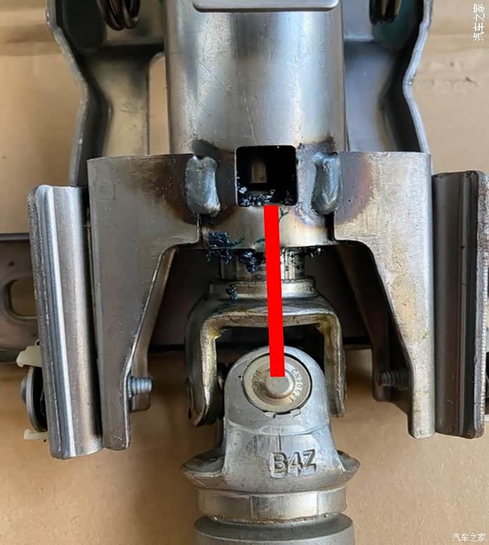

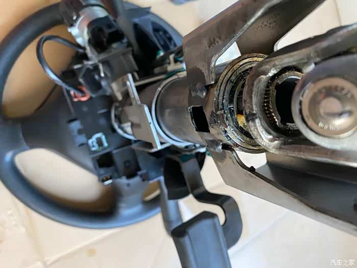

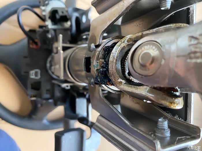

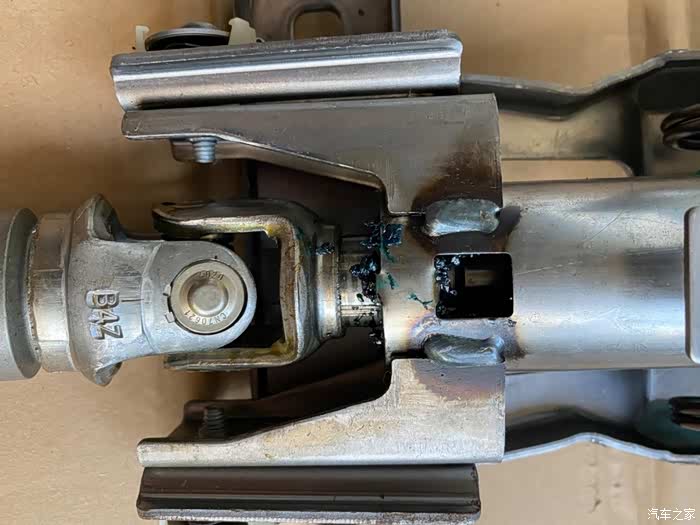

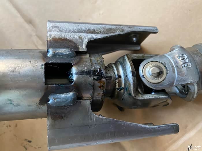

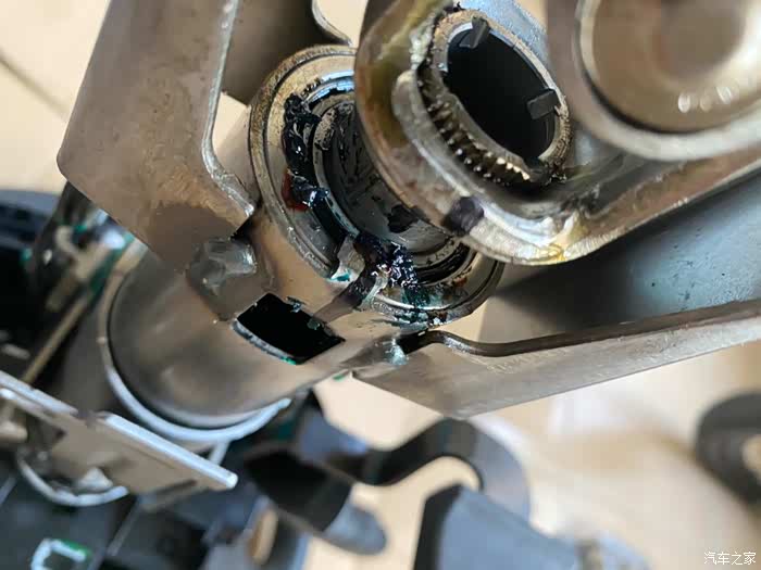

轴承内部的胶都甩出来了,这种设计真是脑残。
准备拆轴承套

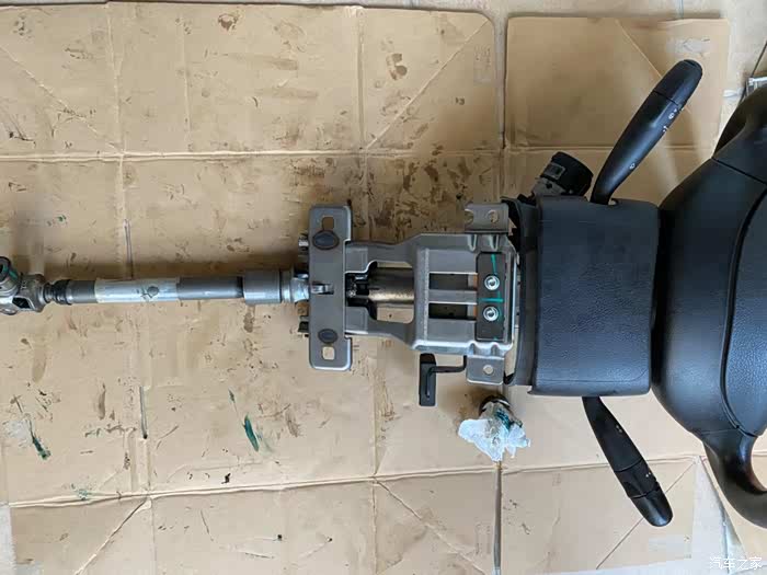

用马克笔做好位置标记,大家一定要做。否则回装时跑位就麻烦了。
用黑色马克笔做好位置划线标记
拆支架螺丝,上面2颗,旁边2颗,同样也做好标记。回装原位安装。
拆掉的螺丝收好
注意这2颗螺丝,原厂里面加了螺丝胶,所以比较紧大家注意力度。别拧滑牙了。

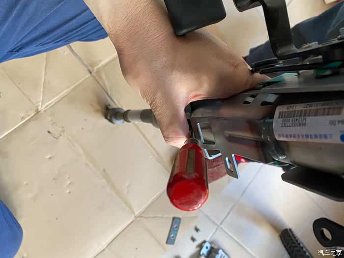

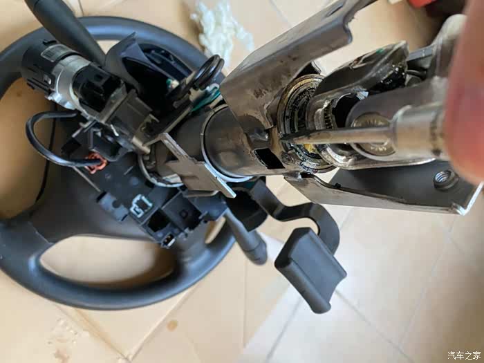

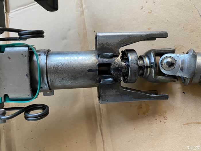

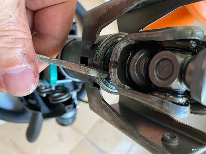

开始撬固定的铁片,用平口螺丝慢慢撬起。
共2个铁片,把铁片撬直
然后用平口螺丝按这个方向,慢慢敲下去,2边敲把轴承敲出来。
继续敲
轴承出来了

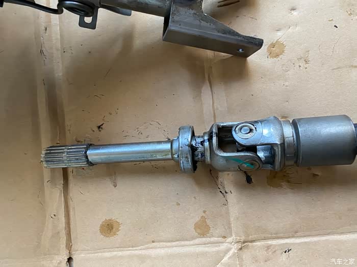

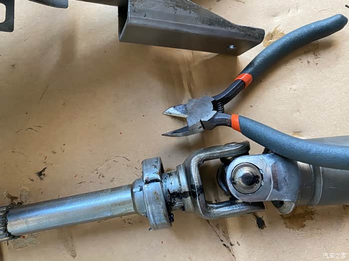

取出方向柱,拆原轴承套
用斜口钳剪下
然后取出原轴承套

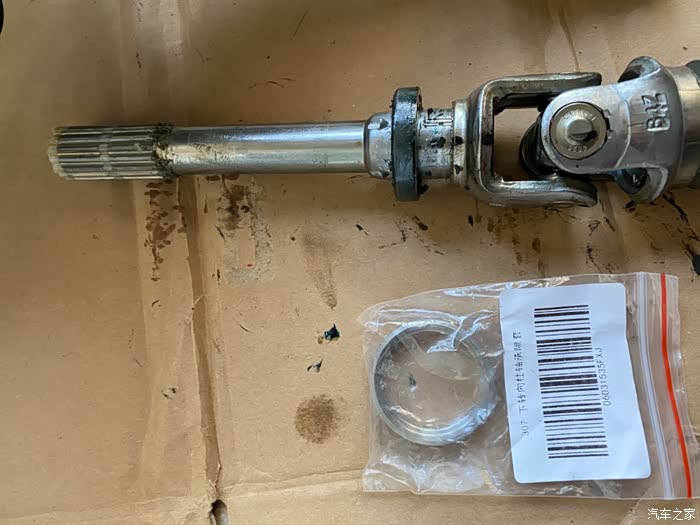

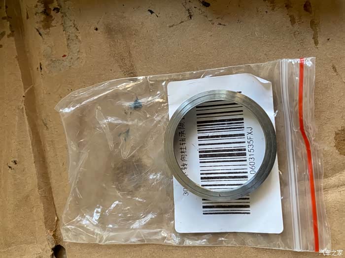

网购的轴承套,质量还不错,15块。
反面
用黄油抹点
原轴承加点黄油润滑。
再把新轴承套套上去,新的比较紧,大家注意力度。

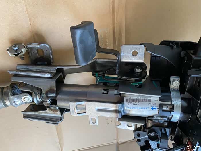

把原来铁片敲平,固定好
然后再按原来标记,回装,不要差齿,否则方向盘就歪了。

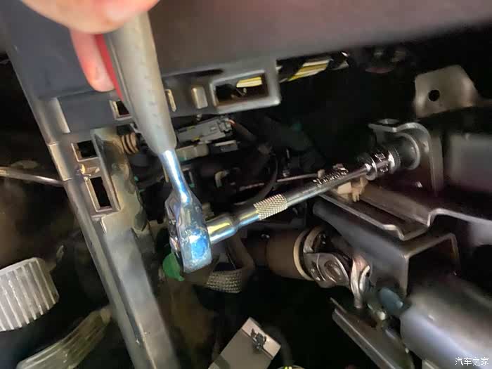

支架螺丝回装
然后回装,回装注意这2处有支架沟槽,大家先放入沟槽后,再安装固定螺丝。
再拧紧各固定螺丝,注意这些固定一定要拧紧,因为是方向盘,安全第一。
插上com2000各插头,自检正常。
