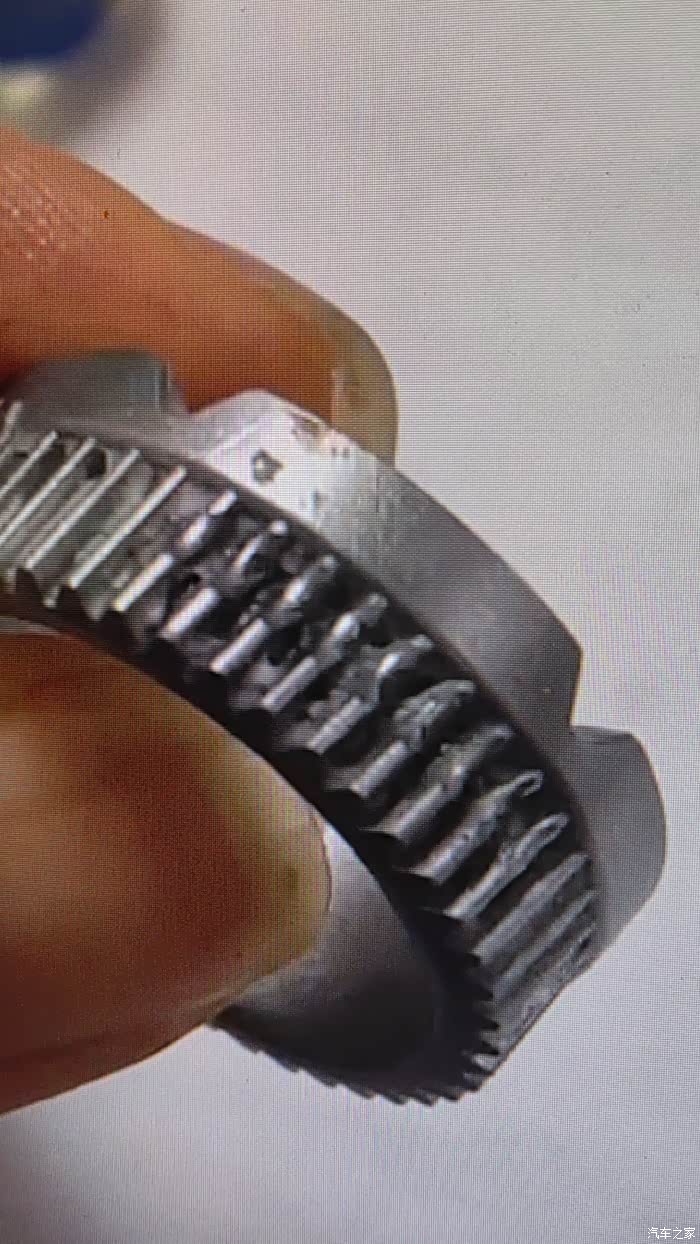

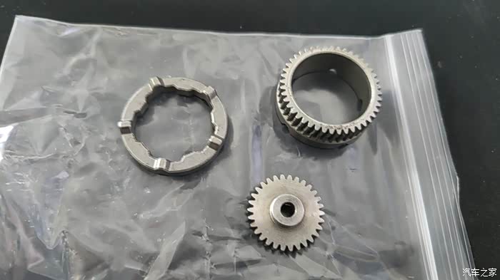

可能是这个铁环齿轮磨损
也可能是这三个中的一个或多个磨损
准备好替换配件,白色塑料齿轮为了避免再次磨损我选择了金属齿轮来替换

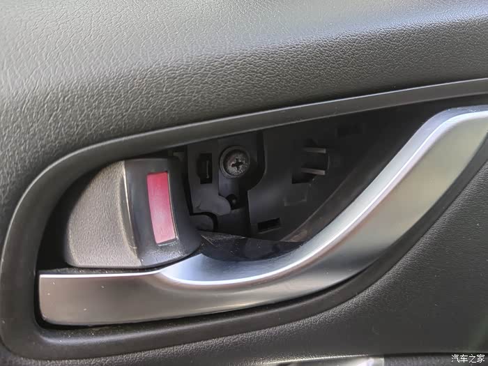

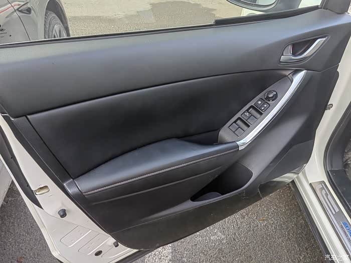

内拉手里的护盖拿掉,拧掉这颗螺丝
门槽内拿开门槽垫,还有一颗螺丝

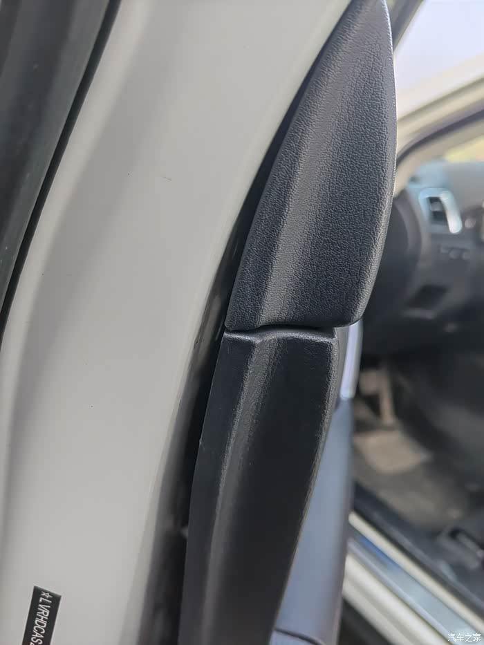

然后从下往上拉开内门板,需要用力,一代的内门板往外拉即可拆下,后来的杠五内门板最上面是上滑卡扣,下面都拆开后,上面要向上滑才能取下,切勿蛮力硬拉损坏卡扣

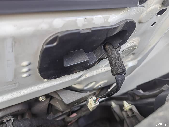

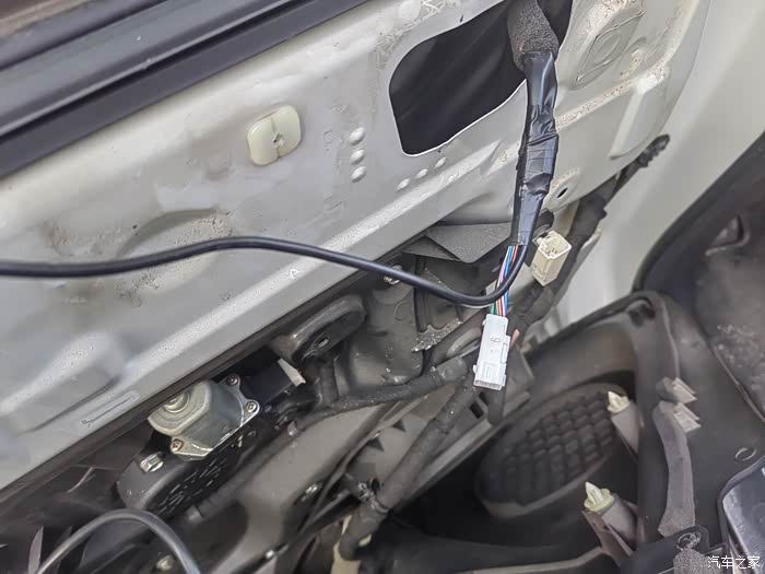

后视镜处,拔掉下面的白色插头,取下这个黑色盖子

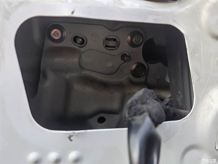

就可以看到里面固定后视镜的三颗螺丝了,拧下三颗螺丝,捏住中间白色的卡子往外推一下,后视镜就拿下来了
这里切记给线束接一段线,因为后视镜线束是绕过玻璃导轨的,安装的时候线束往回穿会麻烦一些,接一段线留着安装时候拉扯用

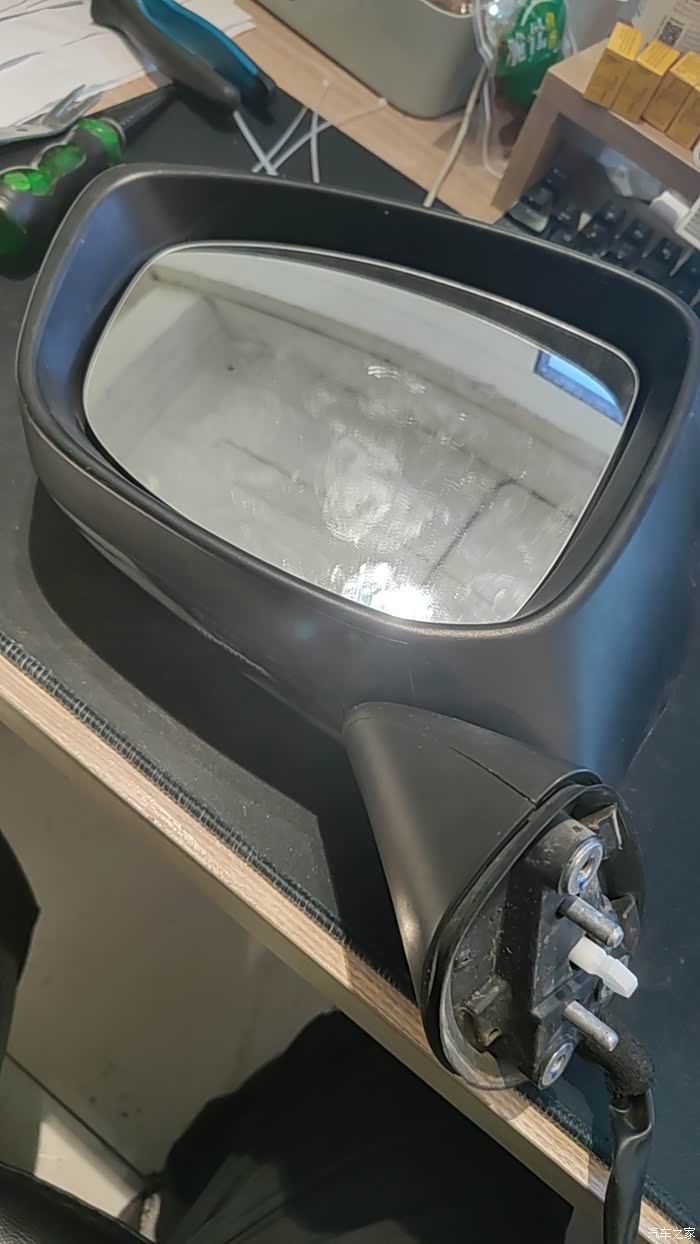

后视镜拿回屋里坐下来慢慢搞
先把防水垫摘掉

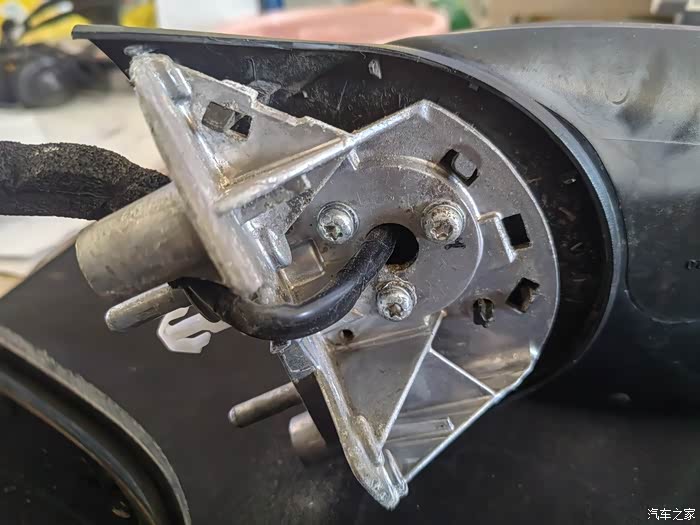

拆掉底座装饰盖可以看到三颗螺丝
把线束拿出来

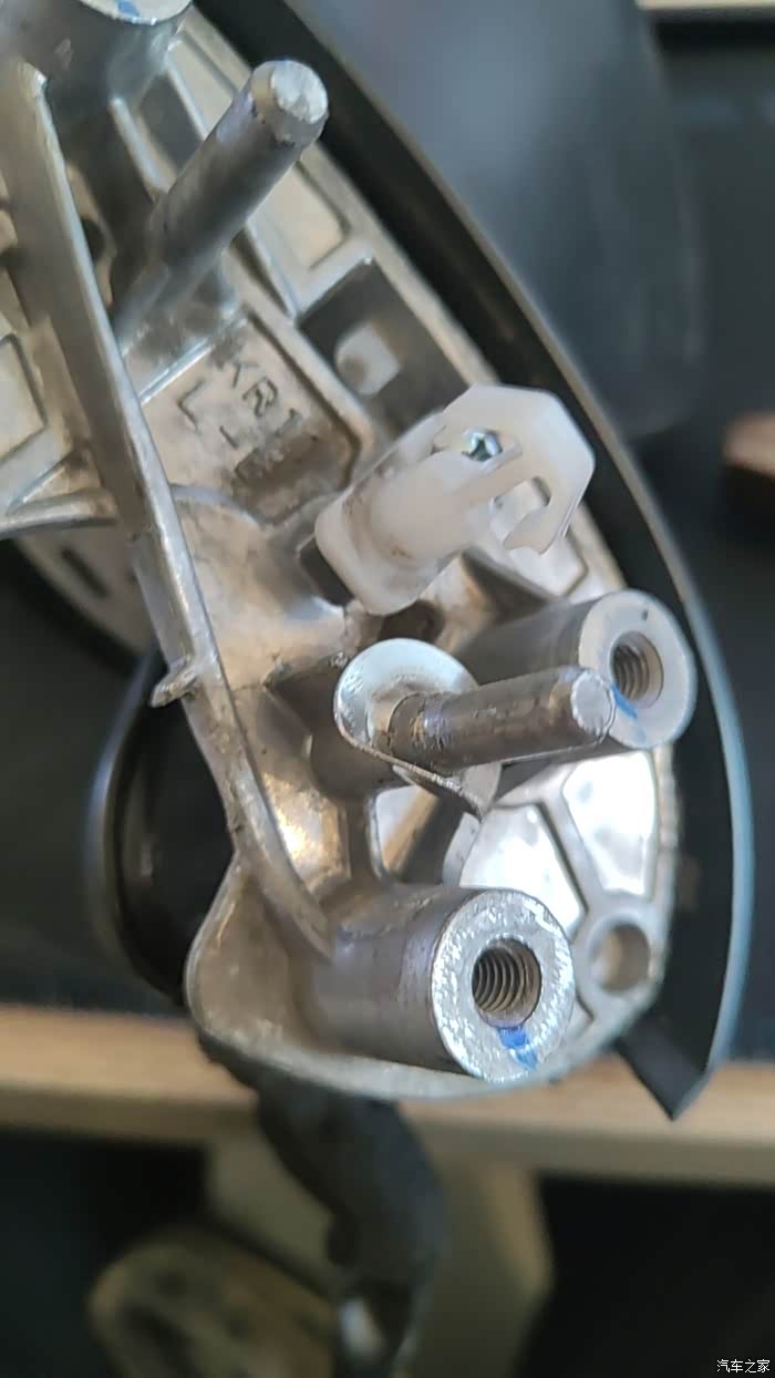

铁片掰开,否则线束拿不出来,同时把底座拿掉

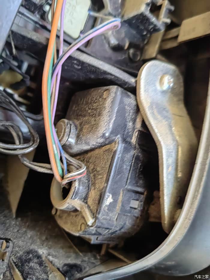

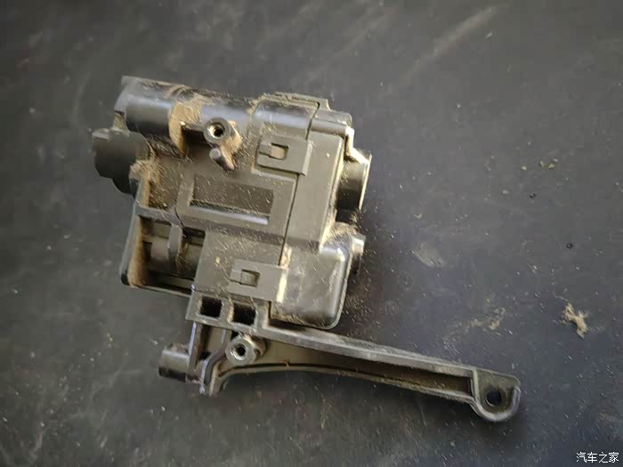

这是电机的下面

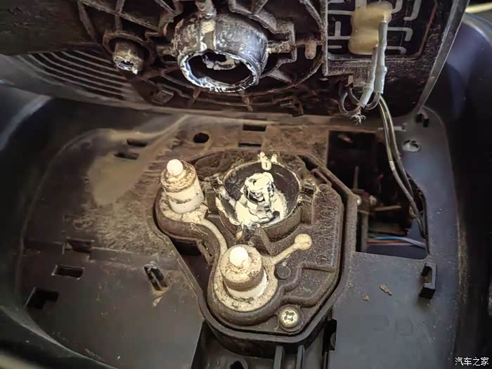

拆掉后视镜壳就能看见电机

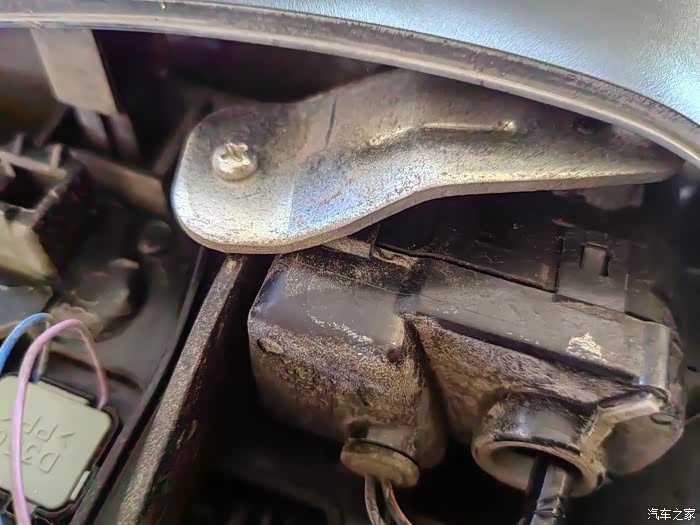

固定电机的铁片拆掉

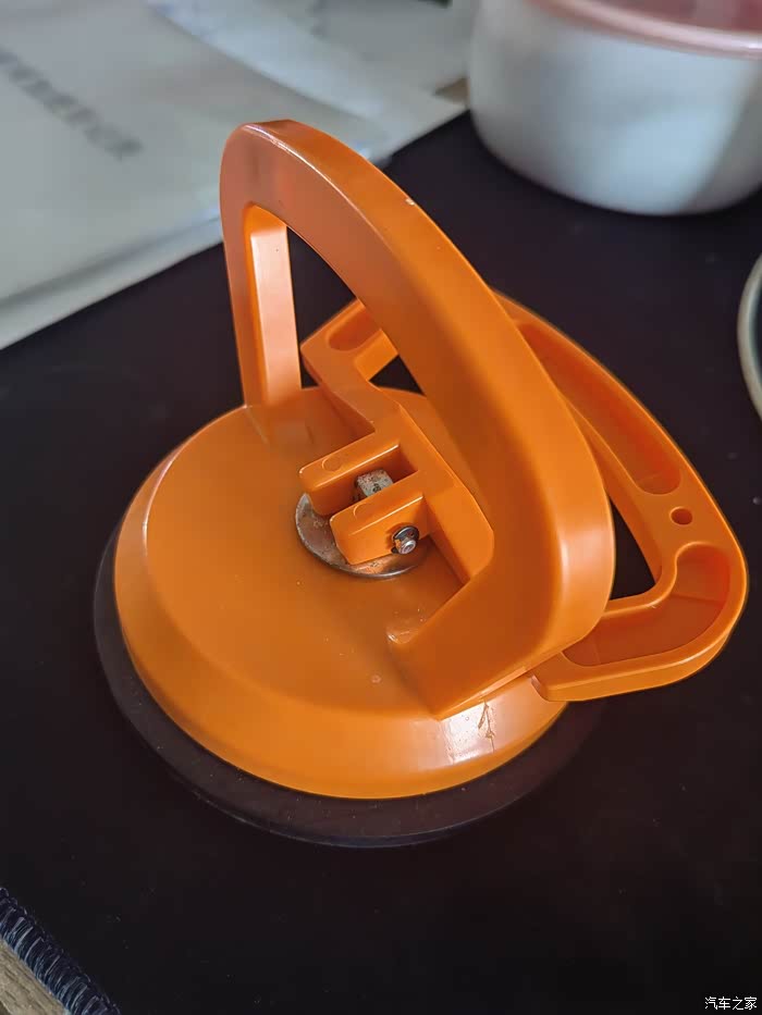

我有一个这样的大吸盘,正好可以用来拆镜片,没有吸盘的,按压镜片上方使下面翘起来,手指伸进去往外拉镜片也可以,但一定要温柔,不要损坏镜片
镜片拆掉,其中后面这个控制方向的柱子要费点力气往外拉,镜片就下来了
拆开后的样子,在右侧有两颗固定电机的螺丝,拧下来就可以拆掉电机了

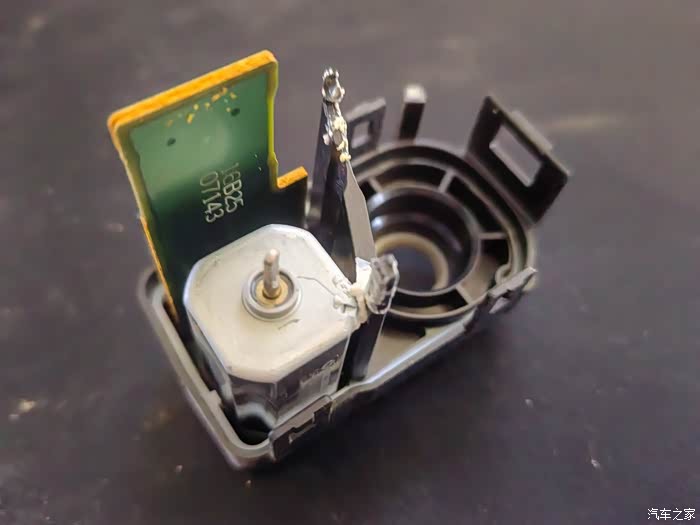

电机取下,开始拆电机

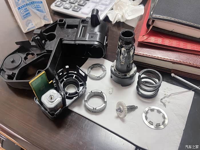

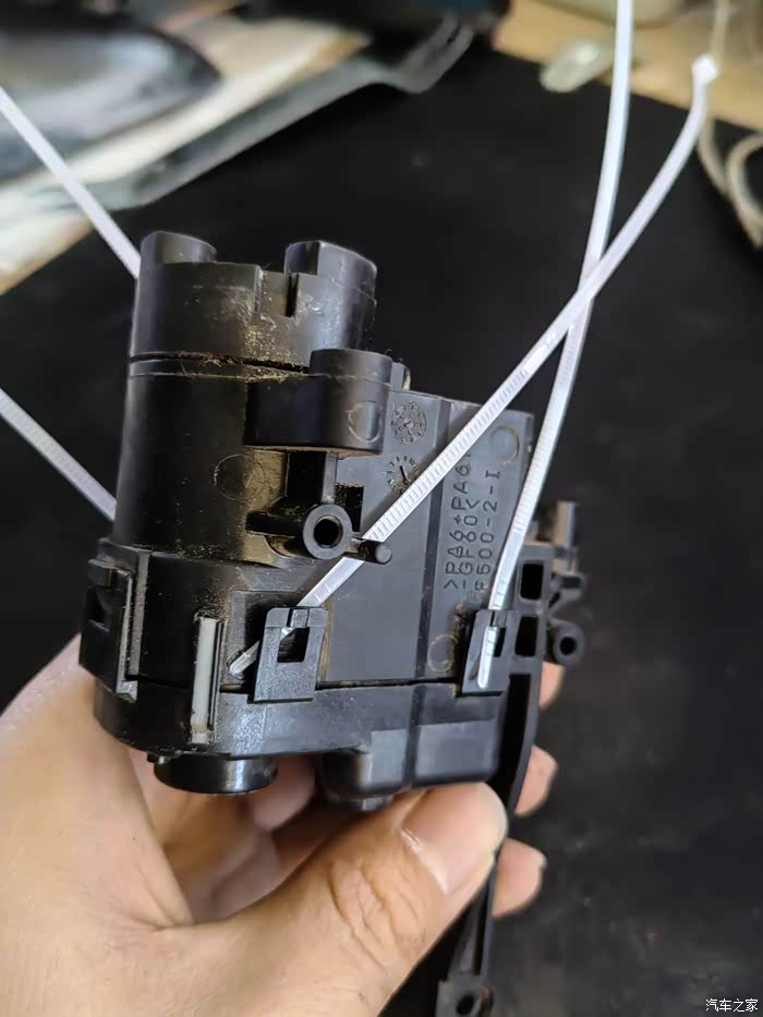

电机盖子有五个卡扣,找几个扎带辅助了一下

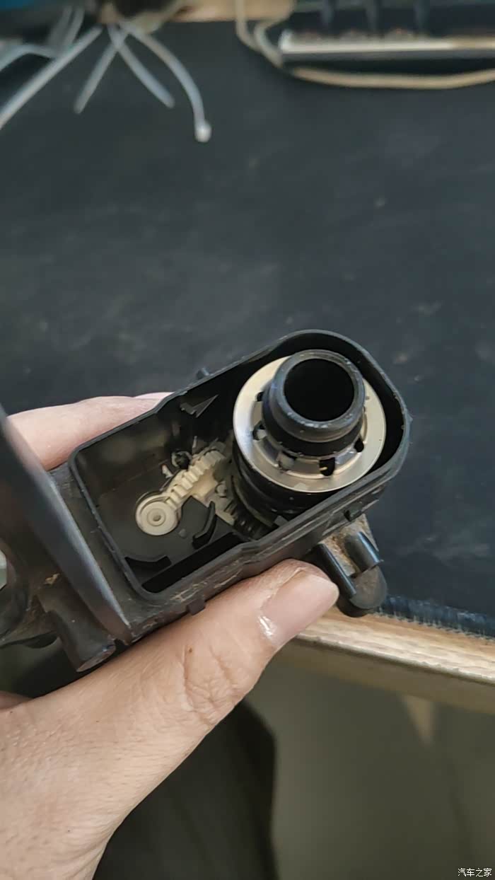

这是马达和电路板
打开后的样子

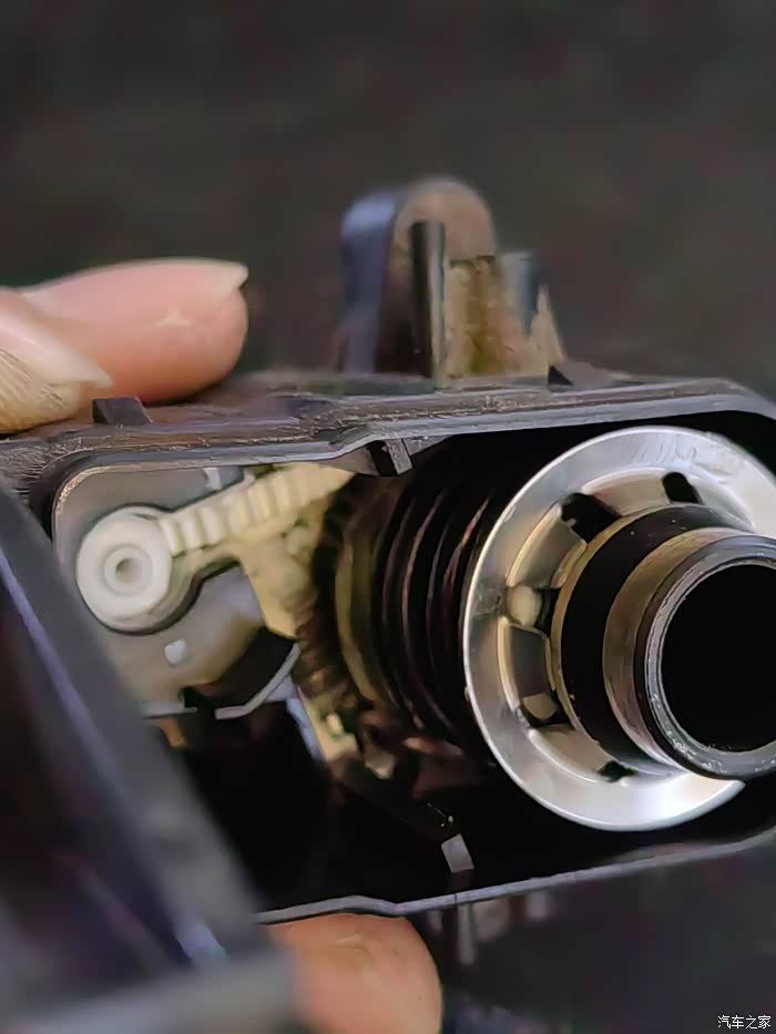

可以看到下面的齿轮,我这个经过观察,大概率是那个长条形的金属齿轮磨损了,想拿出来,要拆掉最上面这个八爪铁片,最后换掉磨损的齿轮,再安装回去即可解决问题

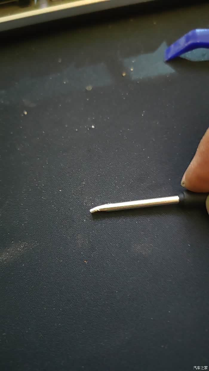

我就是在这步翻车的,铁片的八个爪奇硬无比,我用了两三个工具都没撬动一分,螺丝刀掰弯了俩,最后无奈放弃。
