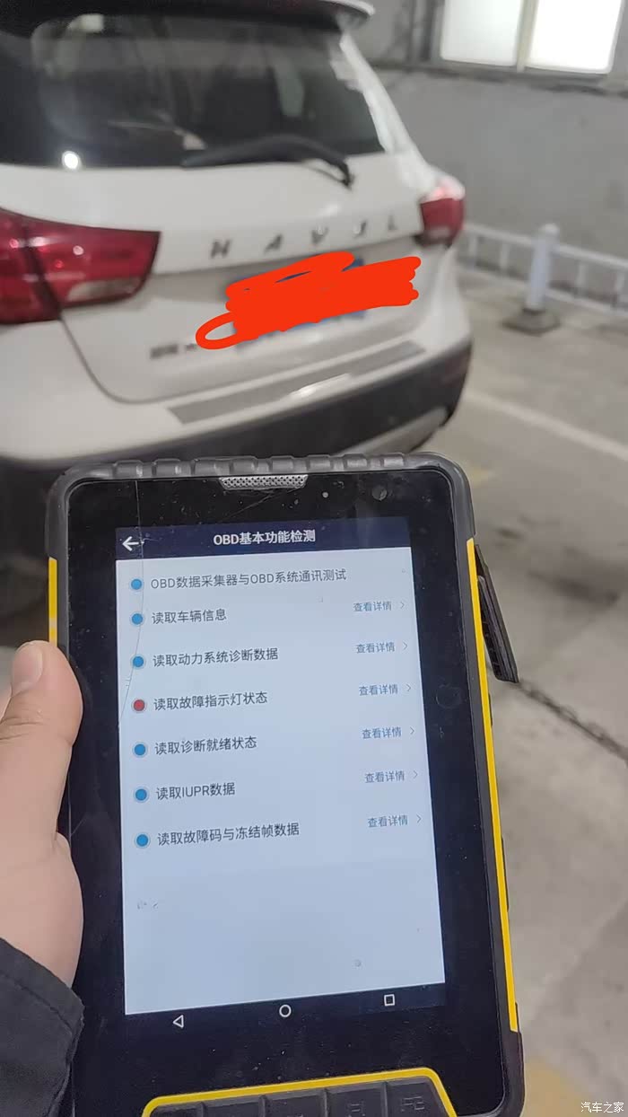

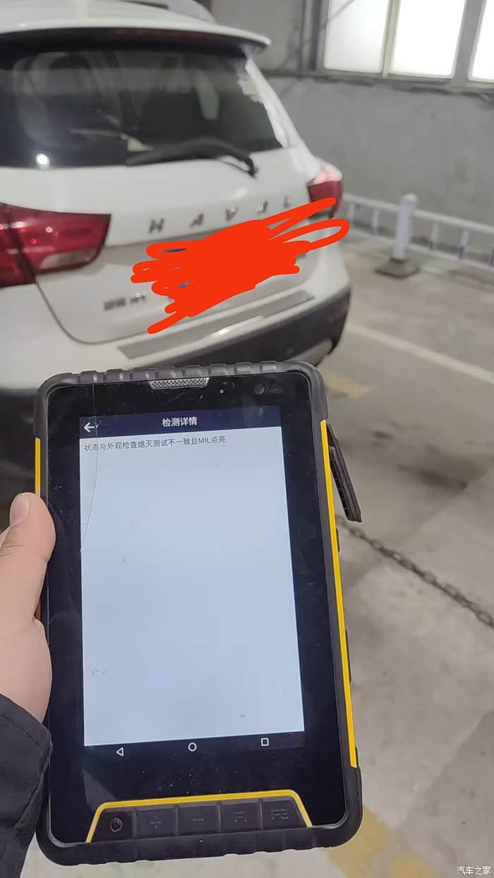

今年哈弗H1年检过不了OBD系统,有同款的兄弟嘛,说是系统升级,读取不了数据,在外面的修理店师傅说说安装一个系统,要收500块,以后都有数据了,不晓得是不是坑人的,有没有懂行的兄弟们

车辆obd检测和检测场的连接不上,有以下这几种情况
第1种情况就是。车辆的电脑版本的问题导致的这种现象需要做一下电脑版的升级处理
第2种情况就是检测场的obd连接线有问题或者是程序问题,像这种情况可以换一家检测厂做一下检测试一下,一般只要修理厂的电脑都可以正常进入系统的话,检测厂的obd都可以进去的,前两天就遇到过一个类似的情况,在同一家检测厂检测了两次都进不去,后来换了一家检测厂就可以了
河北
2025-01-04 11:39:10
只能从新安装新的系统,老系统现在已经停产了,没有别的办法,升级系统之后,再排查一下全车的故障码,然后多加几次高标号的汽油多跑跑,再去做检测,应该是可以一遍过的

这可能是坑人的。哈弗H1年检OBD读不了数据,也许是车本身的接口或者线路有点小问题,或者检测设备没调好。先别着急花钱装系统。你可以去4S店问问,他们比较专业,说不定简单弄弄就能让数据能读取了。

像这个车型如果年检obd不过的话,你这个是需要通过升级数据或者刷电脑数据来修复,这个是很常见的。
像目前很多车子都有这种情况,这个都需要通过刷写数据来进行修复,要么去4s店,要么在外面修理厂通过专用的电脑读写设备进行数据的刷写,500块钱的价格也算是正常的市场价。
