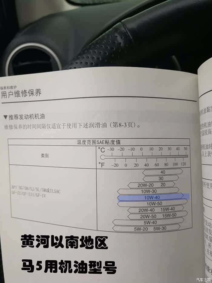

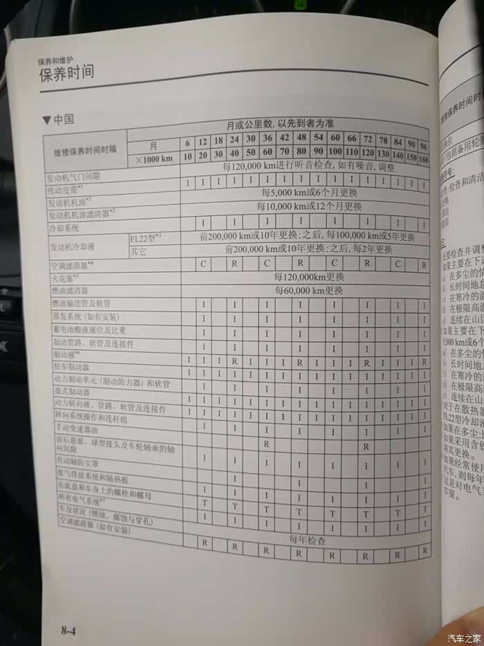

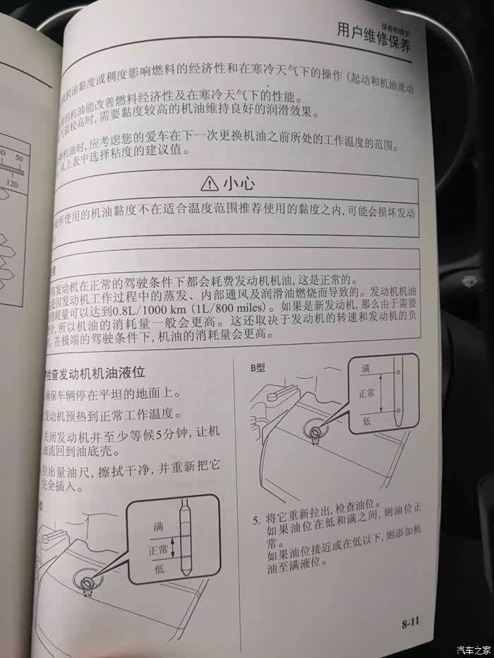

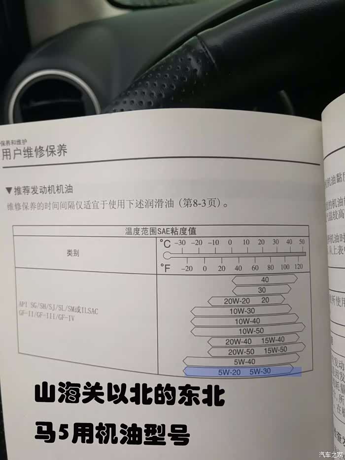

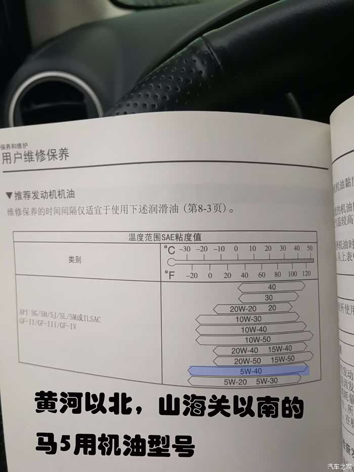

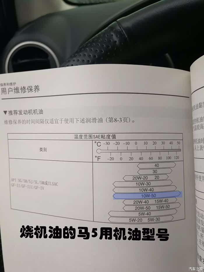

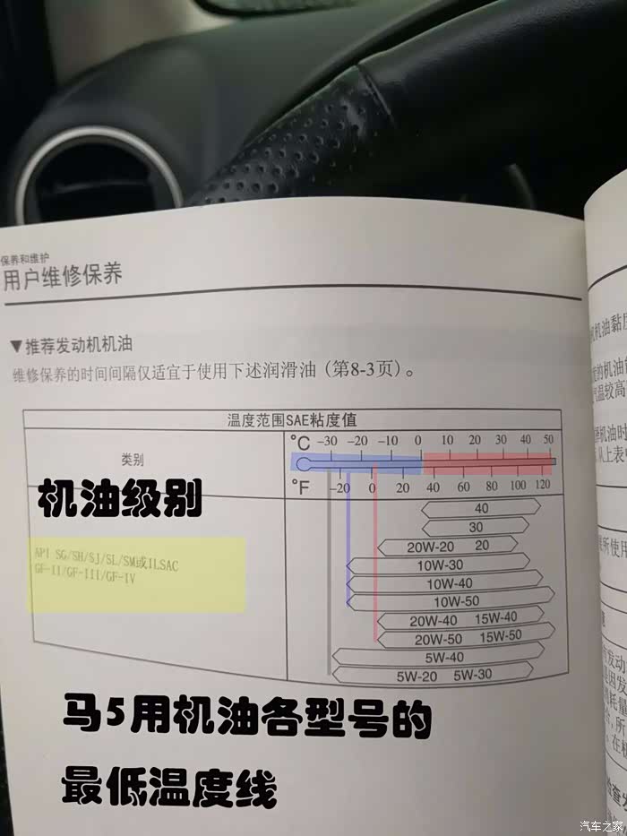

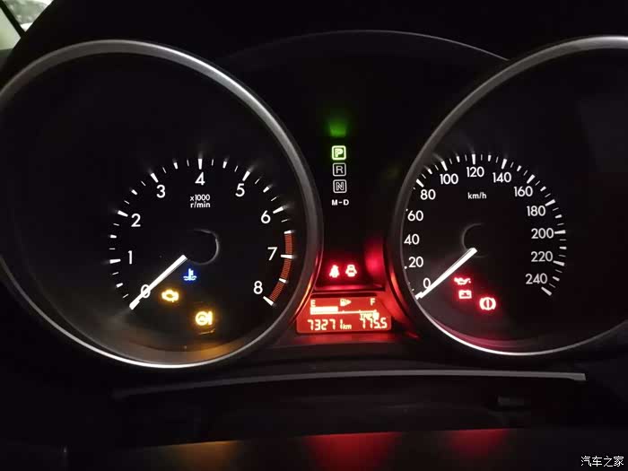

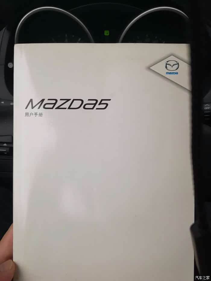

看到论坛的车友有关机油的使用型号有很多疑问,本人就马5原厂保养手册及使用经验给大家做个手册,给各位车友做个参考。本人11款马5自动舒适款,2011年4月上牌,现在行驶73271公里,在用银美孚1号,10W-40,每15000km换一次机油,现在使用性能非常好,起步提速非常迅速,声音与震动都正常。不过加粘度40的机油油耗有点高,百公里平均10.3-10.6升。

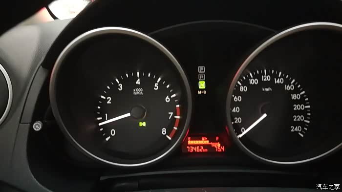

这是我空挡的怠速

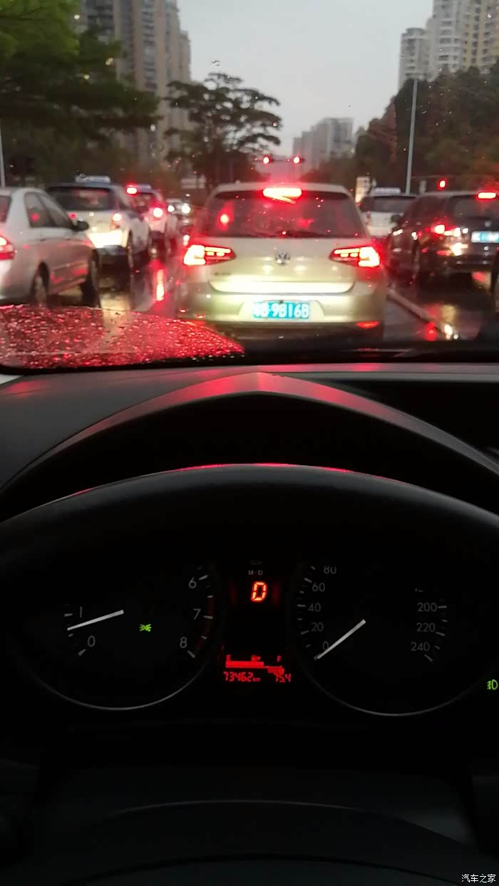

这是我挂入D档的怠速,全合成机油跑73462公里,每15000公里换一次机油,没有洗过节气门,65000公里换过火花塞
