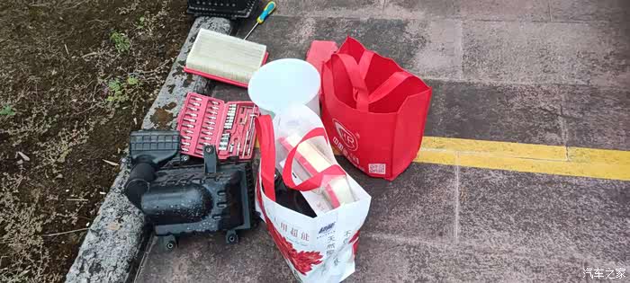

准备工具依然是:
1. 液压千斤顶1个,手摇千斤顶2个(保全),举升车辆使用。
2. 17mm套筒(拆放油螺丝),大飞棘轮扳手,直接杆,弯杆,27mm套筒(拆机滤罩)。
3. 脸盆,2个大垃圾袋(装废机油),漏斗(加机油),卷纸(擦手用)

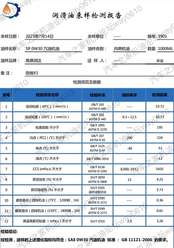

1.6t发动机机油尺位置最佳工况为中位靠下,最低位过1cm合适。所以机油加四升足够符合最佳工况结果,手册4.3加减0.2,最低4.1,换机油残留0.2,加4升也就是4.2升刚刚好,切记无需多加!机油不是越多越好!4S不一定就是权威!某些4S没有机油知识,还经常给你用5W40的高粘度高灰分机油呢!
高德润达 劲驰X1 PAO酯类全合成机油 SP级别 ACEA C2 0W-30 4L
卡卡买PM2.5活性碳空调滤芯
卡卡买空气滤芯
索菲玛原厂机滤

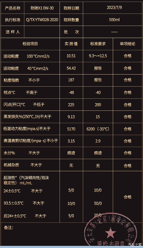

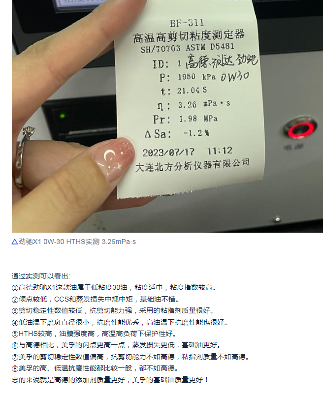

油坛车友实测。
X1和美孚ESP LV 0W-30 C2 测试对比。
27的套筒拆机滤盖。
空滤盒子拆下来清洗一番。

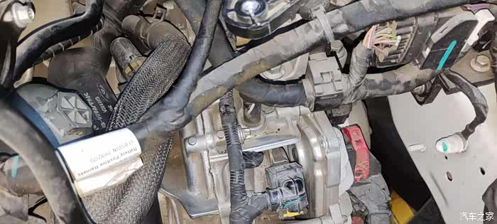

变速箱通气口,变速箱换油可以从这里加注。
全城唯一红雨刮。
变速箱通风加油口。
