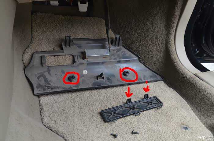

红圈处是拆的螺丝,这两颗螺丝拆下来就可以拿掉手套箱下面的盖板。盖板拿下之后就看到一个长条形的盖子,看箭头所指的卡子,按住卡子就可以把滤芯盖取下来了,是不是很简单

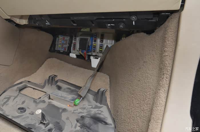

这是拆下之后,手套箱下面的景色

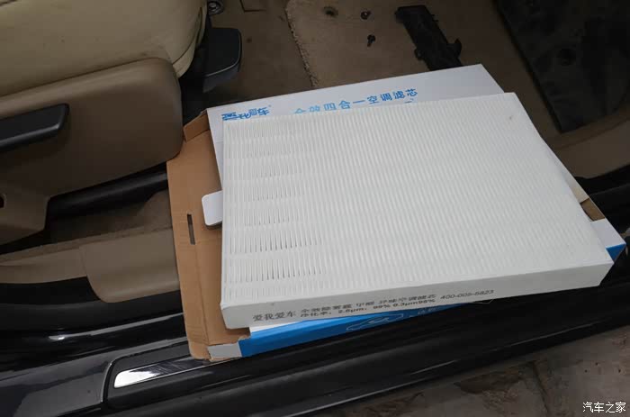

拿出空调滤芯,这款是爱我爱车的除PM2.5的滤芯,听朋友说很好用,说是完全替代活性炭的,甲醛异味细菌都可以除掉,用用看

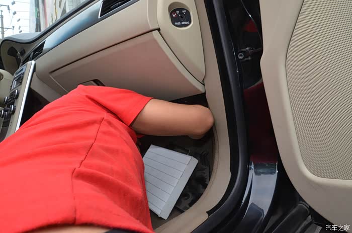

头要伸到手套箱里面去了,哈哈哈。把旧的滤芯扯出来,换上新的,再按照相反的顺序装上就可以了。最后来个测试

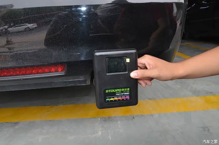

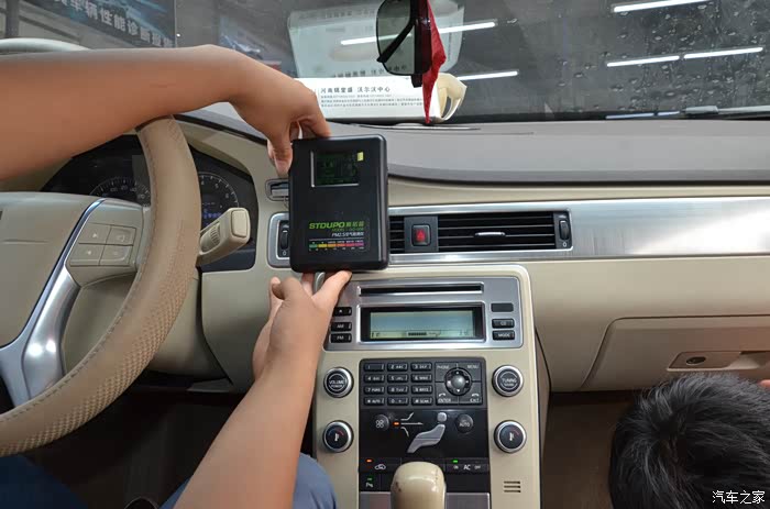

这是放在尾气口测的 PM2.5含量爆表。999.9是检测仪极限值了
开空调前测试下,污染还是挺严重的,这是在小路旁边停着,不敢想到了大路上,各种尾气会是神马情况

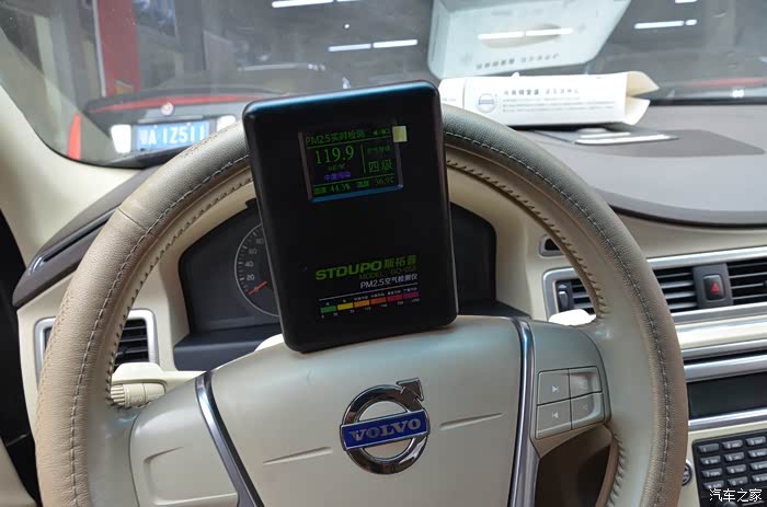

开动空调测试,有木有很给力,看来效果还是挺不错的。风量也米有影响,不错
