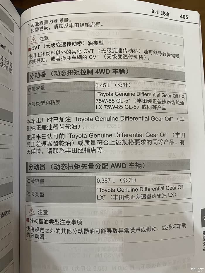

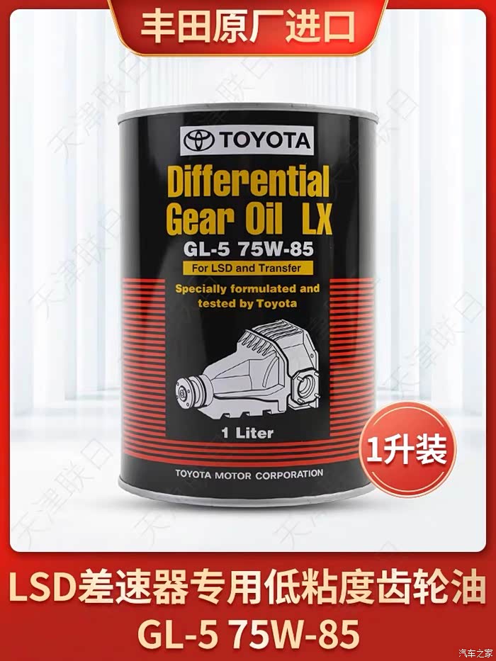

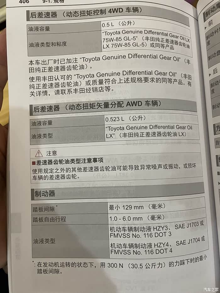

如题  该款车型换油  随车手册的油液类型是75w-85 GL-5 LX  线下4s店没有这款油  只有75w-85 GL-5 LT款  网上说前者带了LSD  线下4s店说一直用后者  2020四驱风尚版带LSD吗?能否用后者?
