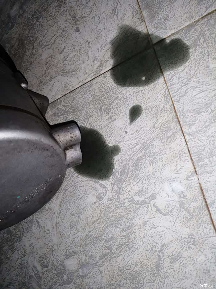

这是事后拆下原车压缩机后倾倒出的残留冷冻油,完全变成灰色了。

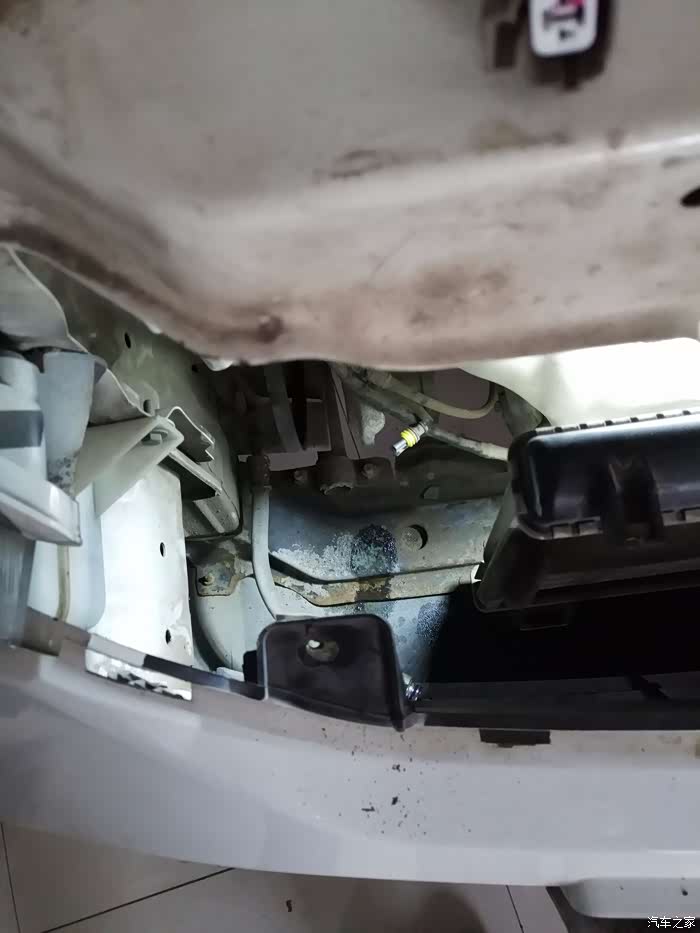

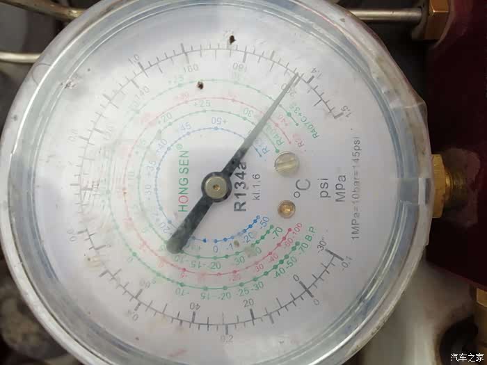

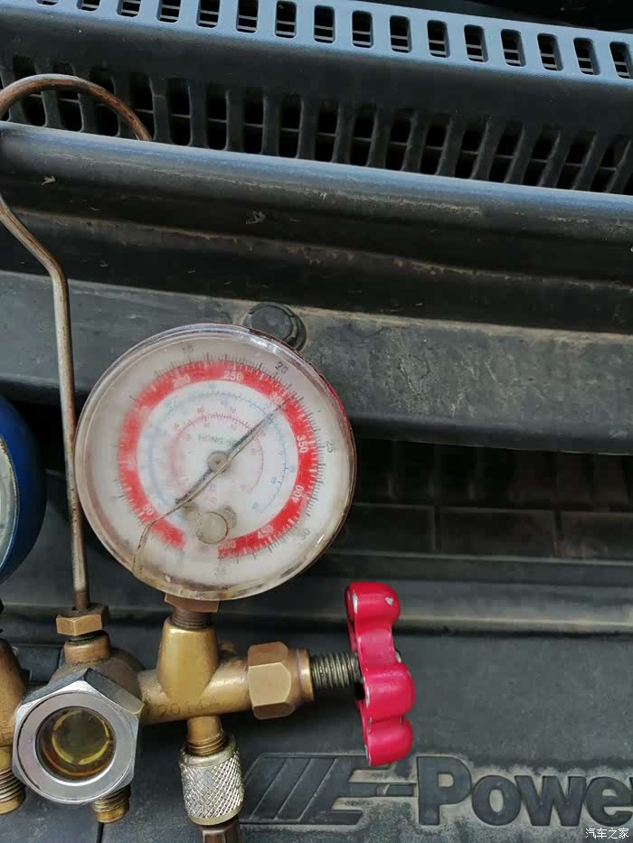

维修店的破表

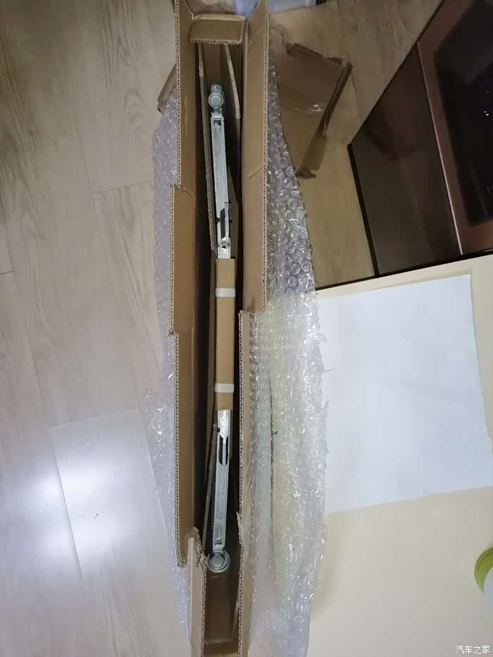

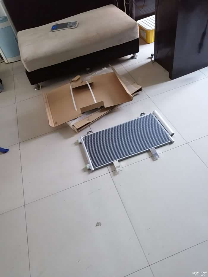

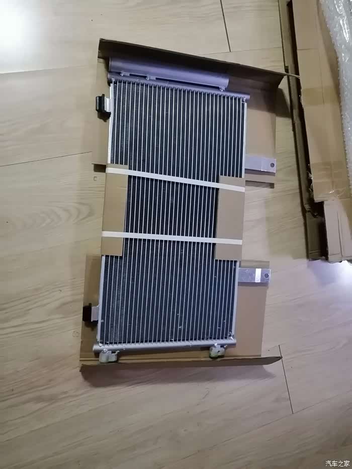

冷凝器到货
看上去有点弯,问了一下店家和维修工程师都说没事儿
到维修店里人家没当回事儿,分分钟给掰直了

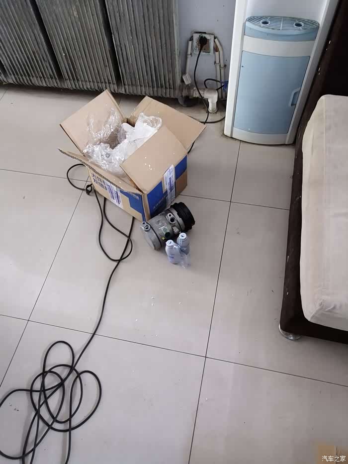

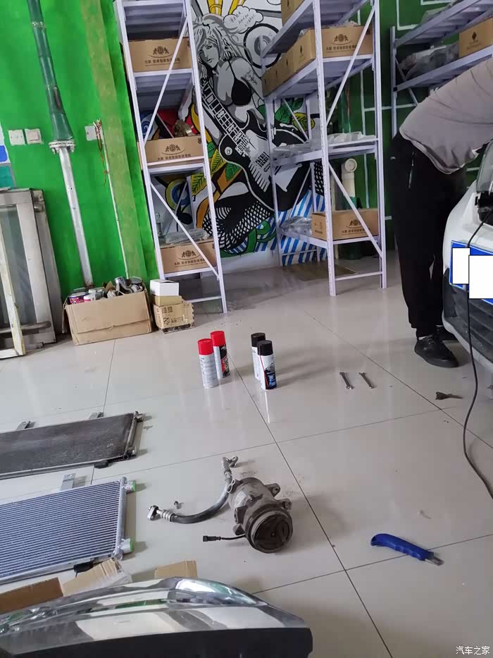

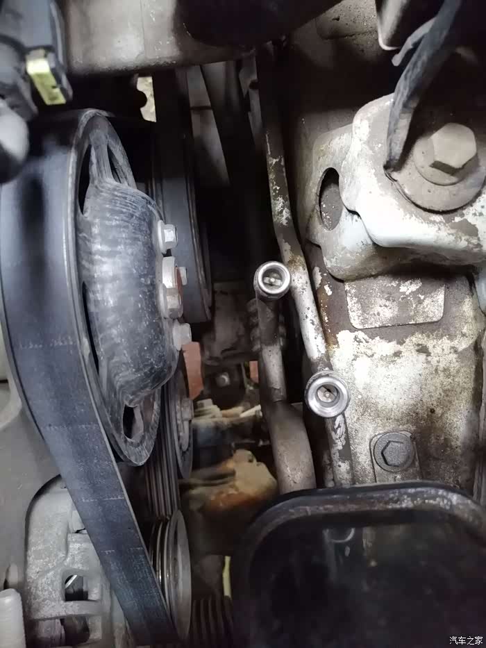

拆机压缩机已经到货,不过上面的接线接头没有了!!!

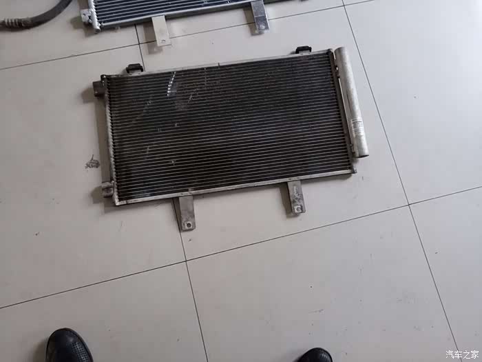

很快旧的冷凝器也拆下来了

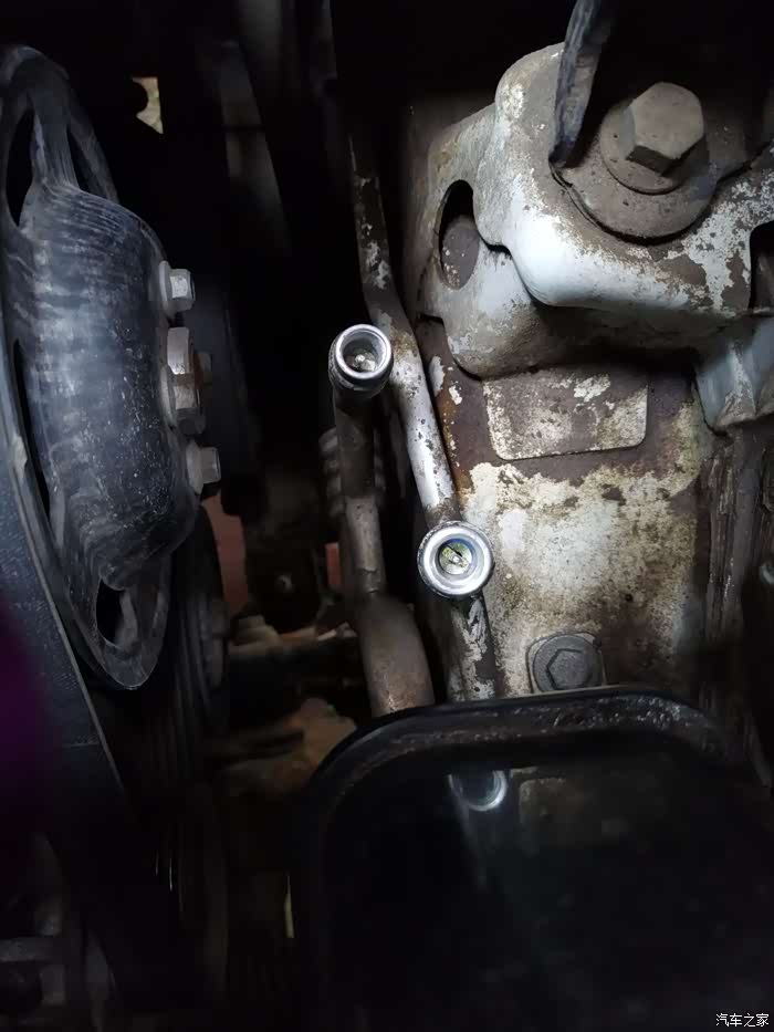

压缩机也拆下来了,把空调管路都露了出来,准备清洗
膨胀阀也拆下来后,开始清洗。
方法是使用清洗剂(两种,有一种是化油器清洗剂),吹进去后,再用压缩空气吹,循环吹洗

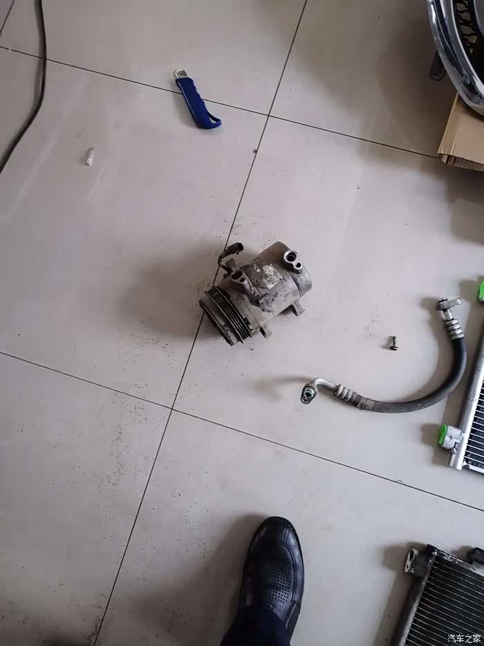

拆下来的报废压缩机

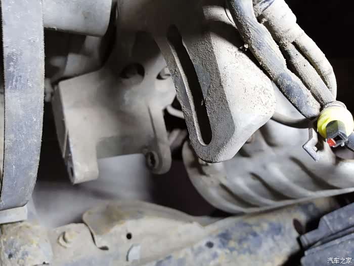

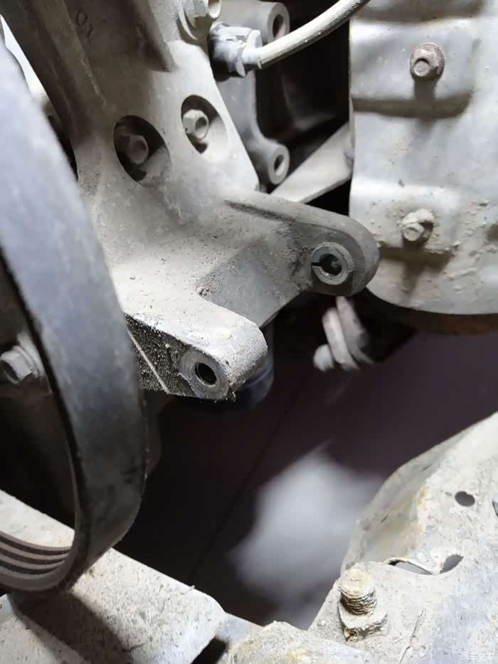

压缩机支架特写
这是支架上面特写
压缩机靠三点锁定在支架上,下面两个是固定的,上面一个是可调的,以便调节皮带的张度。

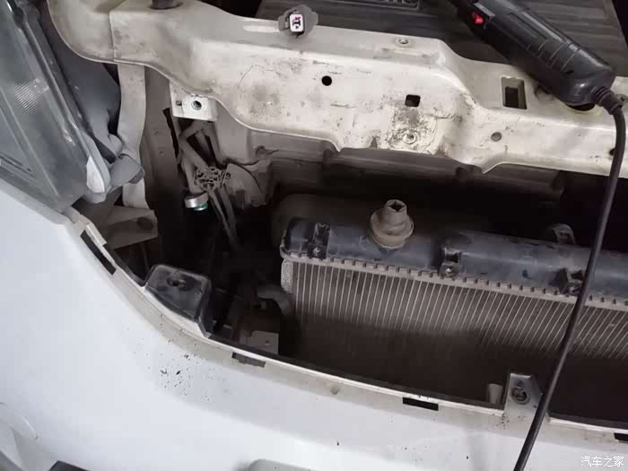

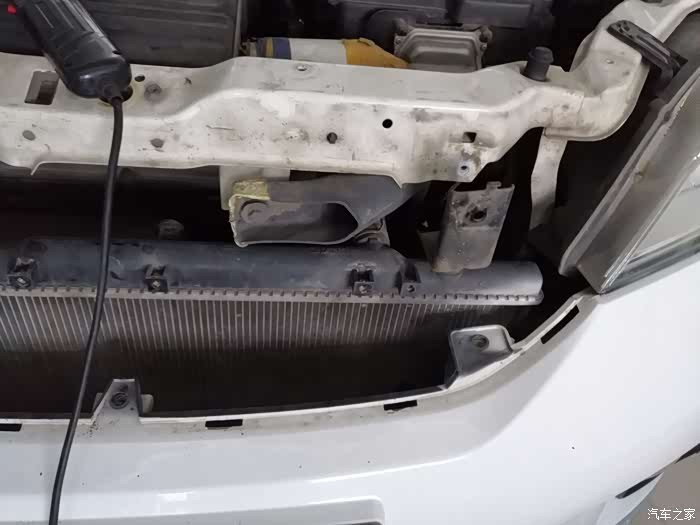

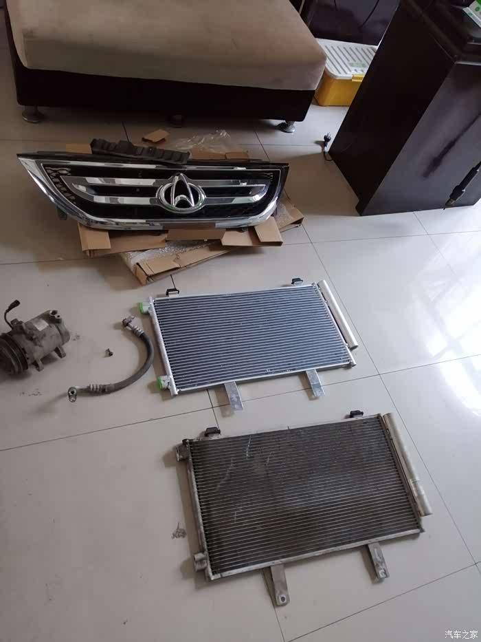

我说这车要拆前脸,维修工程师还是很拧的,坚持说不用
最后确实没有拆牌照拆前脸,压缩机和冷凝器就这样被他取出来了
拆下来的一堆东西
摆在中间的是两种清洗剂

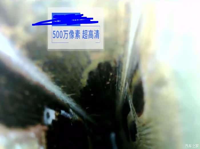

担心蒸发箱漏看不到,号称500万像素内窥镜买到手
内窥镜到手后开始检测,里里外外没有发现任何漏点。而且空调制冷依然给力!!!
