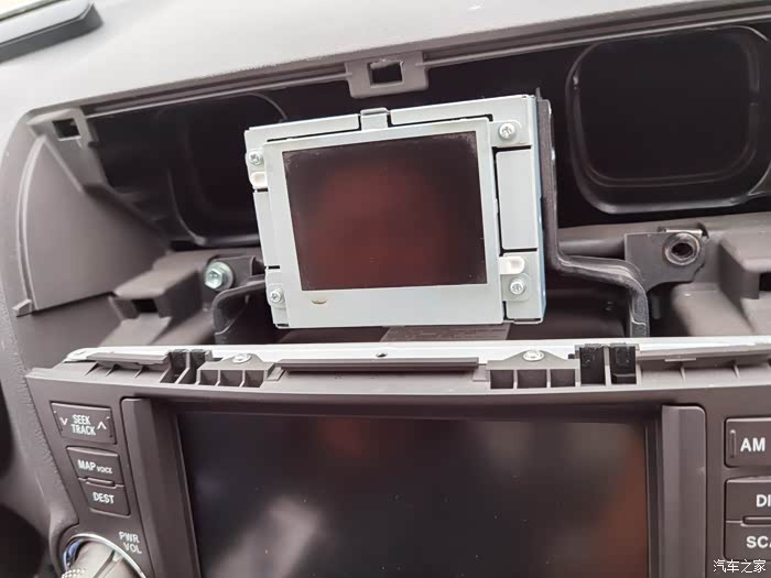

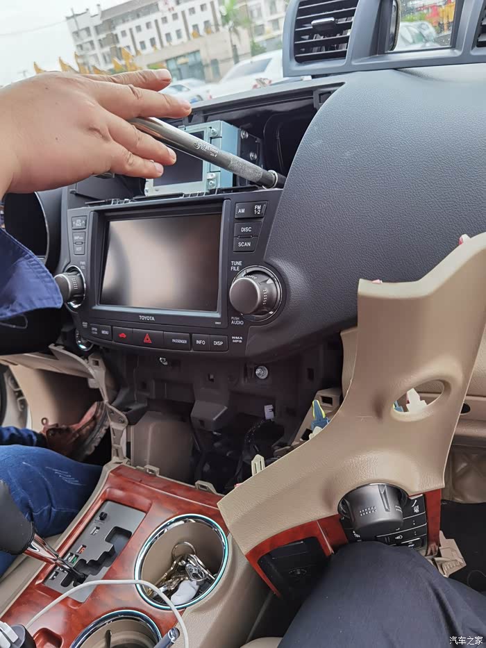

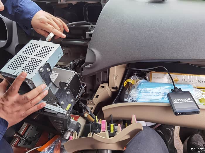

刚开始没有找到视频,只会拆出风口

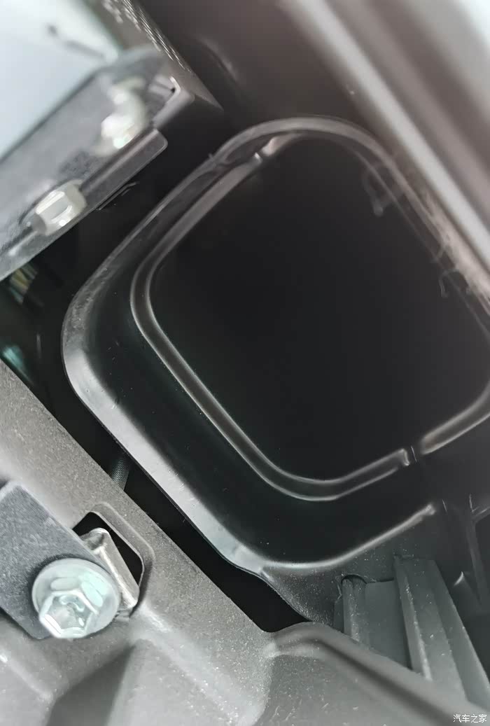

上面两颗螺栓已经看得见了。10的套筒就可以了

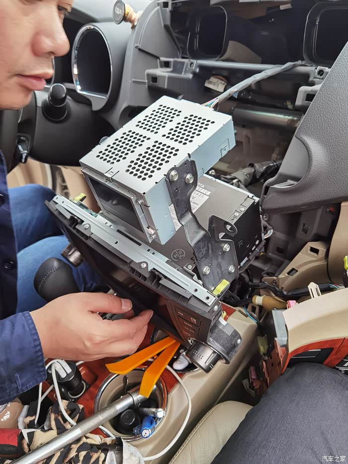

相当的轻松。4个螺栓。下面的都是卡扣的,用翘板翘一下就能拉出来了
整个主机拉出来,看看他的屁股

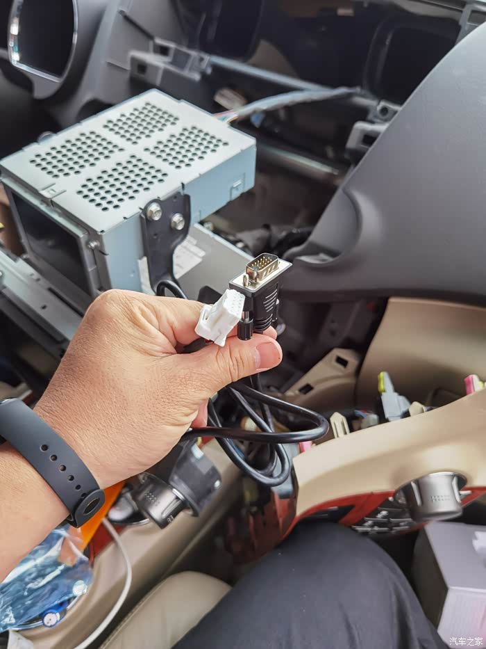

就是一个输入线,把白色的插头插到主机背后空着的一个输入孔就行。超级简单
把连接主机经过扶手箱。可以接u盘也不错

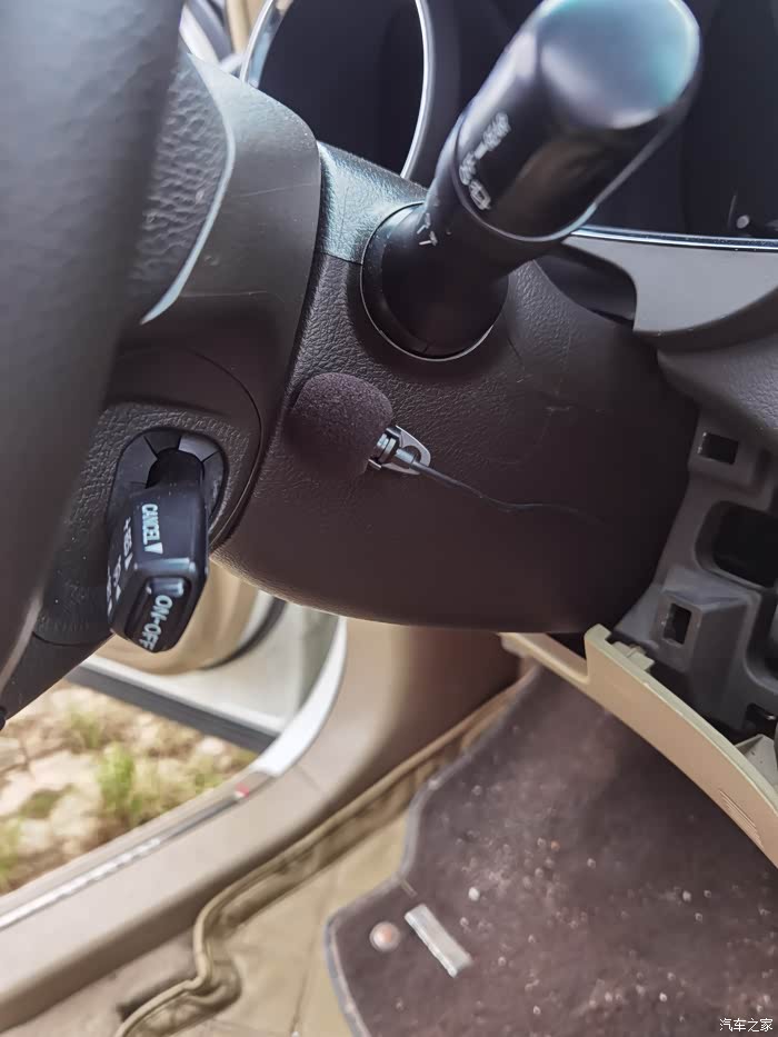

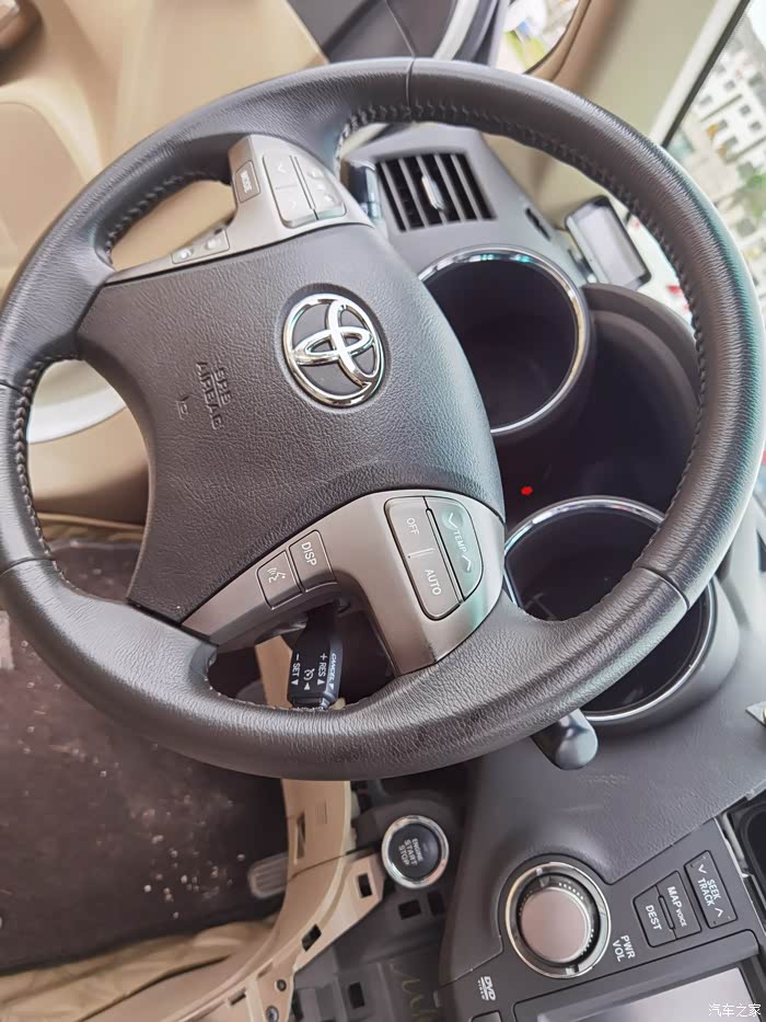

把麦克风穿过中控,粘贴在方向盘下面。这个位置只有副驾驶看得见。还可以。平时也注意不到,还离嘴巴比较近。
侧面一点就看不见麦克风了
正面更加看不见。隐藏了

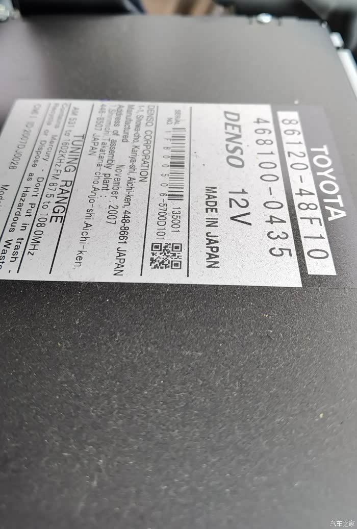

电装的DVD导航

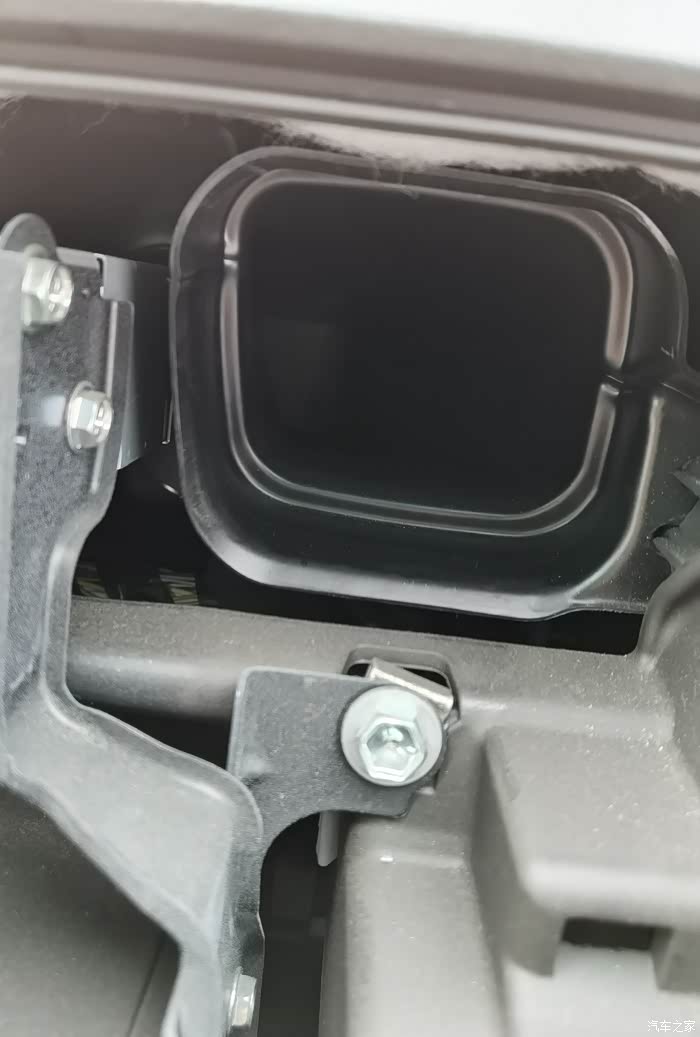

中间这两个出风口里面很干净,有点舒服看着
右边的出风口也是很干净,看着就舒服

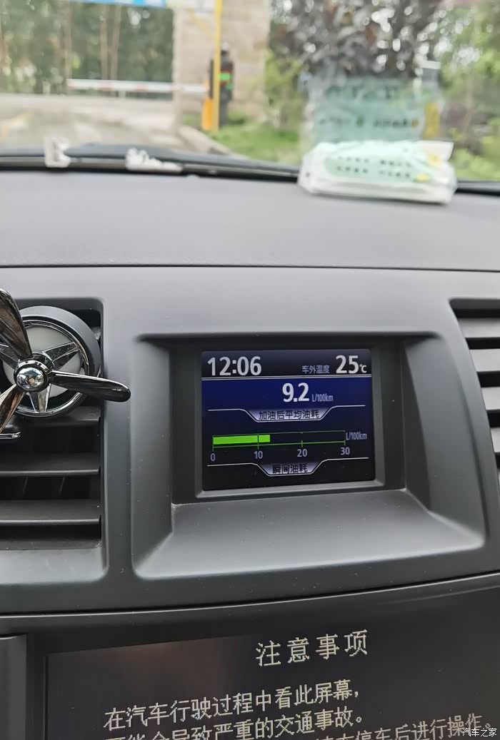

跑了一天的快环和国道还是比较省油。市区就升上去了。这个应该是最近综合最低油耗了
