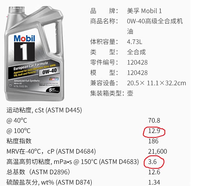

应该不能用,粘度有点低,HTHS只有3.0,一般要求3.5或以上。当然,如果你平时都是舒适模式,很少高转速问题也不大。

C3和乙醇汽油冲突

山姆会员店的一款,219 4.73L,请教版主,B48不带GPF,这款机油符合要求吧,4S店加5.25L,我如果加4.73L是否有点少啊?
