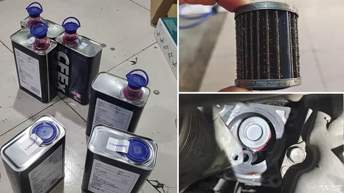

变速箱油该换了,而且奇骏变速箱的CVT结构比常见的AT结构磨损更大,那就油和滤芯一起换;
除了油底壳里的滤网,奇骏CVT变速箱还多出个纸滤芯,千万别忘换

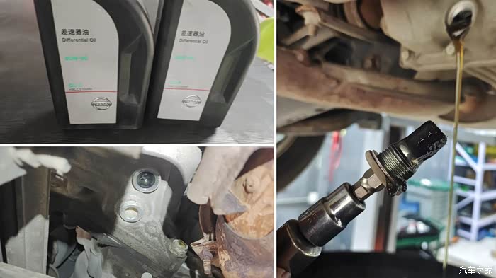

差速器、四驱分动箱齿轮油没换过,一起换;
两者共用同一种油液

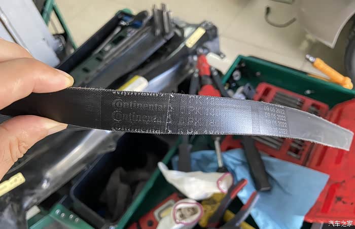

发电机皮带老化,换。
这有个知识点,整备时要考:更换发电机皮带一定要按照原车缠绕顺序来。装错的话,车辆无法启动还好,当场就能发现问题。要是运气不好,能顺利着车,一旦进入启动空调这种高负载工况,皮带就会明显打滑、啸叫,质量不好的话甚至有断裂风险。我就属于运气差点的…
错装跑了1000公里高速,马牌哦以西~

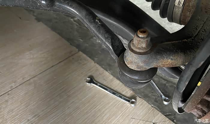

转弯、变线动作总会慢半拍,直线行驶还会出现不规则的跑偏,有时向左,有时向右——转向拉杆球头破裂,换;
旧的没拍到

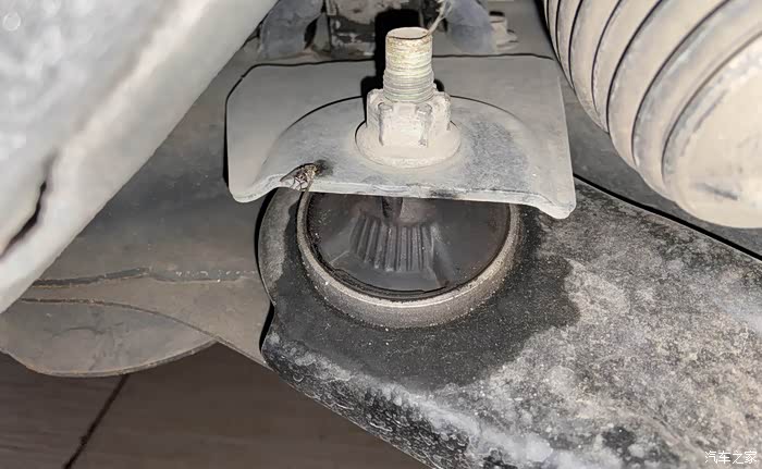

经过颠簸路段时,滤震表现很僵硬、车身松旷,高速稳定性也不如从前——下摆臂衬套破裂,换;
同上,旧的没拍到

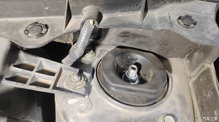

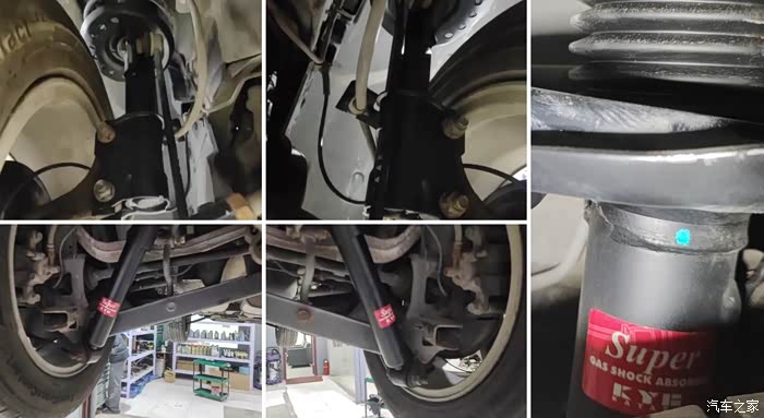

开车过坎容易大幅晃动,后轮弹跳十分突兀——后避震漏油,想必前面的也时日无多,一并换;
觉得原厂侧倾大的,可以试试KYB黑桶,有疗效
知识点又来了:为避免新避震和旧顶胶之间贴合度不好导致异响,最好同时更换顶胶、平面轴承
东风日产原厂。贵就是好,好就是贵(捂脸)

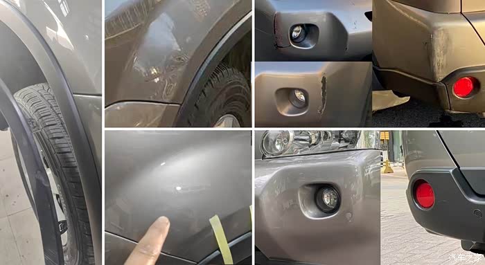

12年露天停放,老奇骏的车身上充满岁月痕迹。但鉴于这车在可见的未来仍会露天停放,外观整备遵循了“适可而止+老车有范儿”的原则:
战损级别的前后杠做塑料焊+喷漆;右前轮眉没有修复价值,直接更换;车身比较大的凹陷做无痕修复;至于划痕和小凹陷,无视吧…

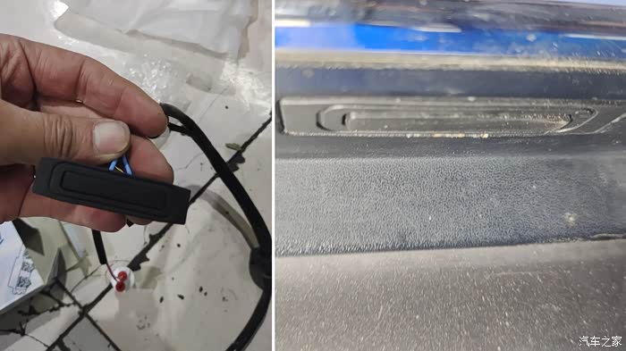

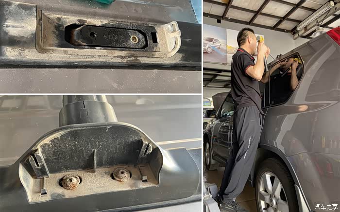

尾门开关按键完全朽烂,换;
行李架开裂,换;
螺丝严重锈蚀,用上外五门兵刃才取下来,还额外修了一个安装孔

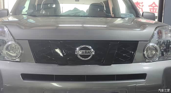

中网褪色,换。主要是借机提升颜值;
虽然不如小红书上的日规中网,多少也有点小途乐的意思

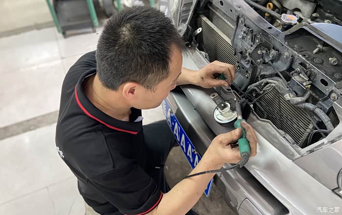

喇叭接触不良,换。升级成双音蜗牛喇叭。
原车接口已经接触不良,干脆焊线上去

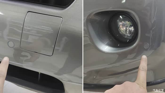

倒车雷达失灵,换。升级成“前四后四”雷达。
隐形款前雷达由gps速控,显示屏还能当抬头显示用

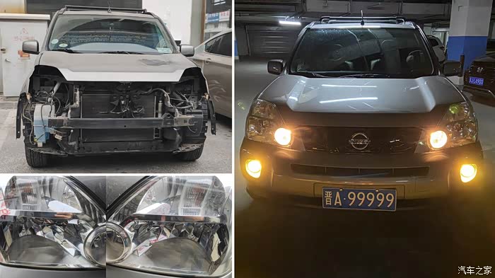

灯罩泛黄,翻新。把雾灯也换成黄金眼。
不仅雨雾穿透力强,还贼有老车味道

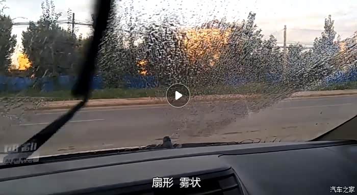

原厂那个“尿分叉”玻璃水喷嘴,每次喷水都让人前列腺一紧…这次也换成更好用的扇形喷水嘴。
没拍照片,借用卖家截图

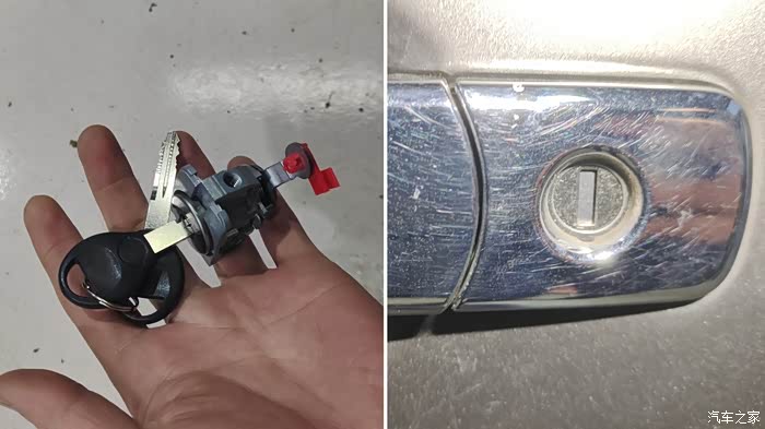

此外,长期露天停放招灰更招贼。老奇骏的机械门锁早早就被梁上君子拧花了,这次也一并换个新锁芯上去。
单配的机械锁芯,用独立的机械钥匙开启

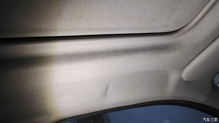

12年了,我说天窗从来没漏过水,大概你都不信。这回做个天窗排水孔疏通,再清洗掉顶棚水渍;
带水渍的没拍,这已是清洗后的顶棚

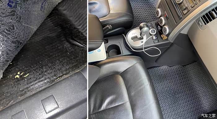

4S送的地胶也在某个炎热的夏天闷爆了,溢出满地胶水来。索性全拆掉,再铺套有那么点调调的脚垫。
低调,且JDM调儿

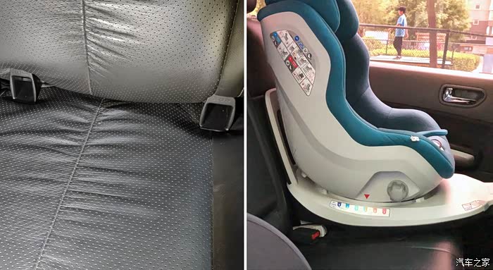

后排增配isofix接口,“宠孙狂魔”终于能放心带娃去撒欢儿;
买之前要想好接口装哪个座位,对应不同型号

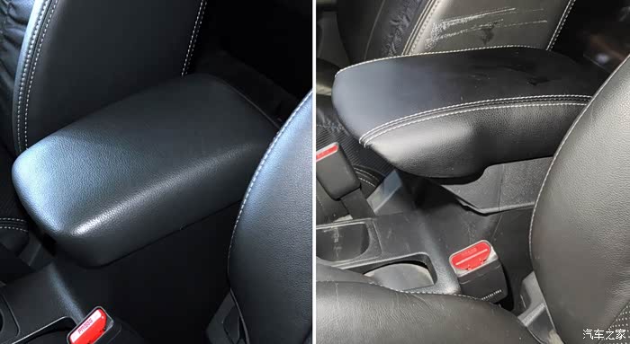

原厂那反人类的中央扶手根本没法“扶手”,换个适合人类高度的;
和原车相同的黑皮银线,风格比原厂更“原厂”,而且长度三段可调

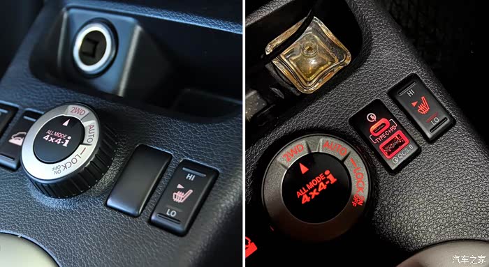

宁可不吃一顿饭,手机不能没有电。正好换挡杆前面有空位,装个原车按键风格的PD车充;
USB+Type-C双接口的

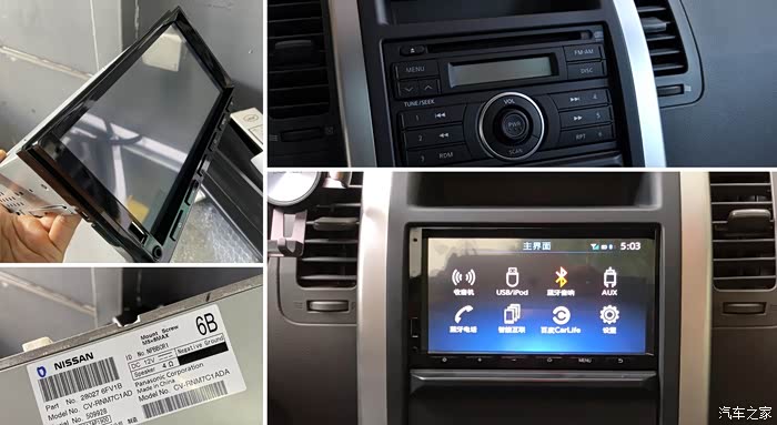

虚拟六碟CD换成日产DA屏,原位安装不破坏老车美感。实体按键好评,还支持原车方控;
兼容carplay、carlife,还有日产自己的nissan connect

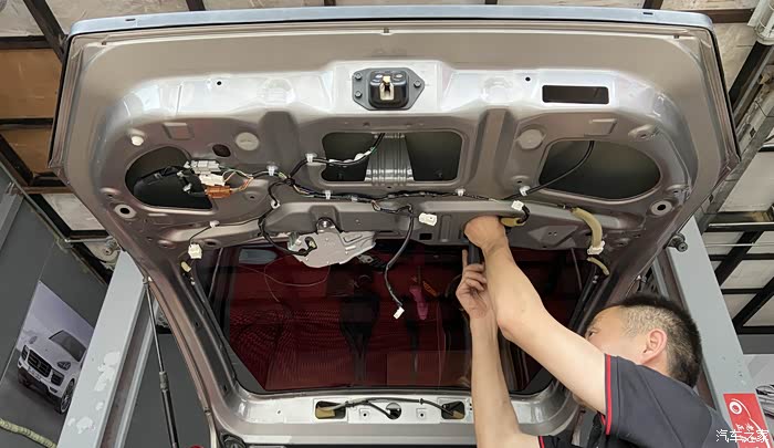

这还有个知识点:老奇骏的倒车摄像头不太好装,后备箱装摄像头,取电的倒车灯却在后保险杠上。买的时候建议选“包安装”。
12年前东风日产的线束包裹,总体还算规矩

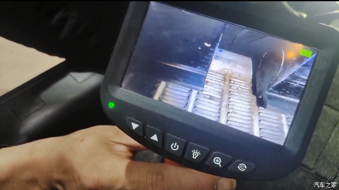

最后,给从来没洗过的蒸发箱做个可视化清洗。
