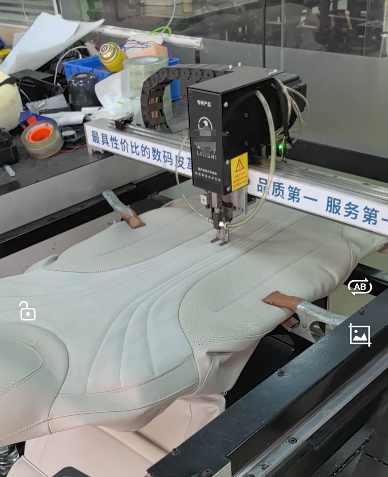

       一、选改装设施齐全的门店,座椅通气,最起码要有皮质打孔机,海绵钻孔机等,之前去过一家,居然还打孔机都没有,这种店可以直接否掉了。
皮质打孔机

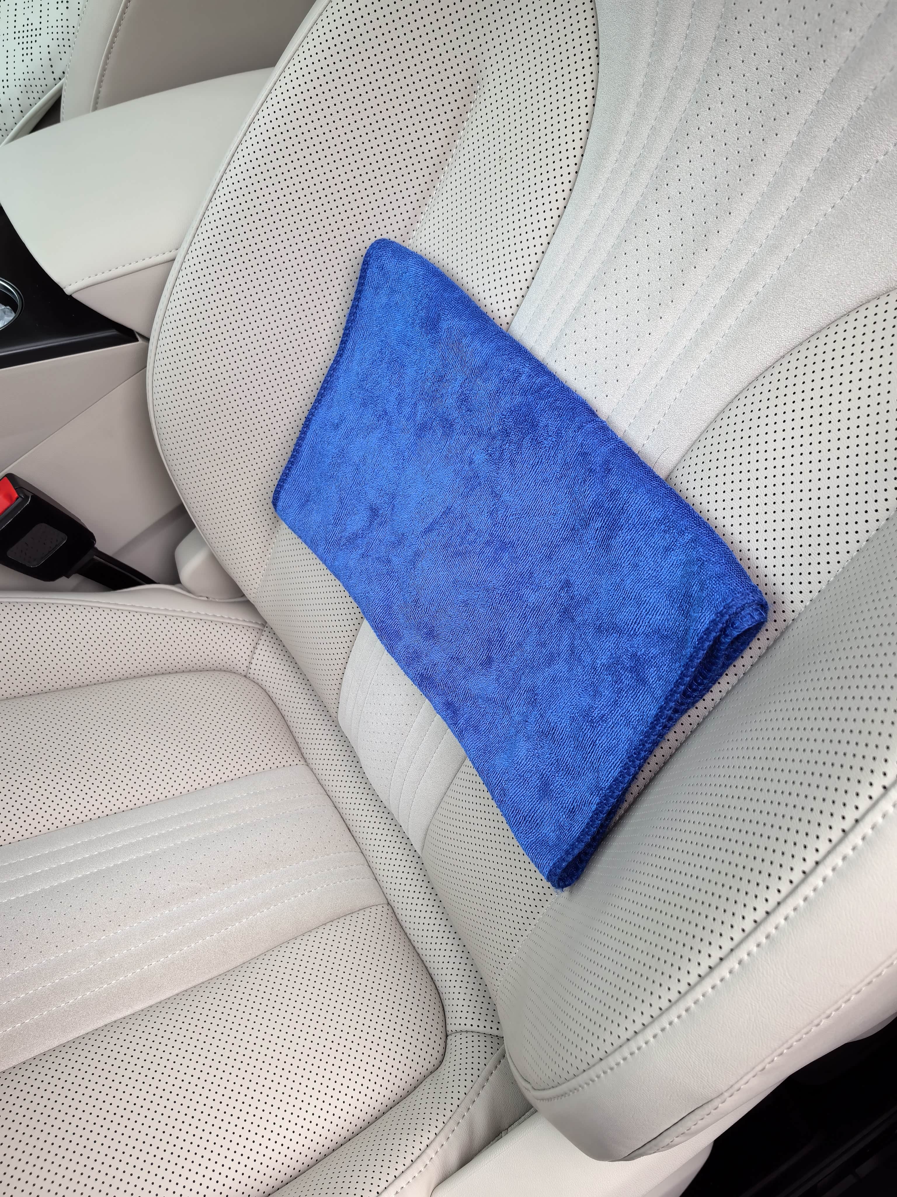

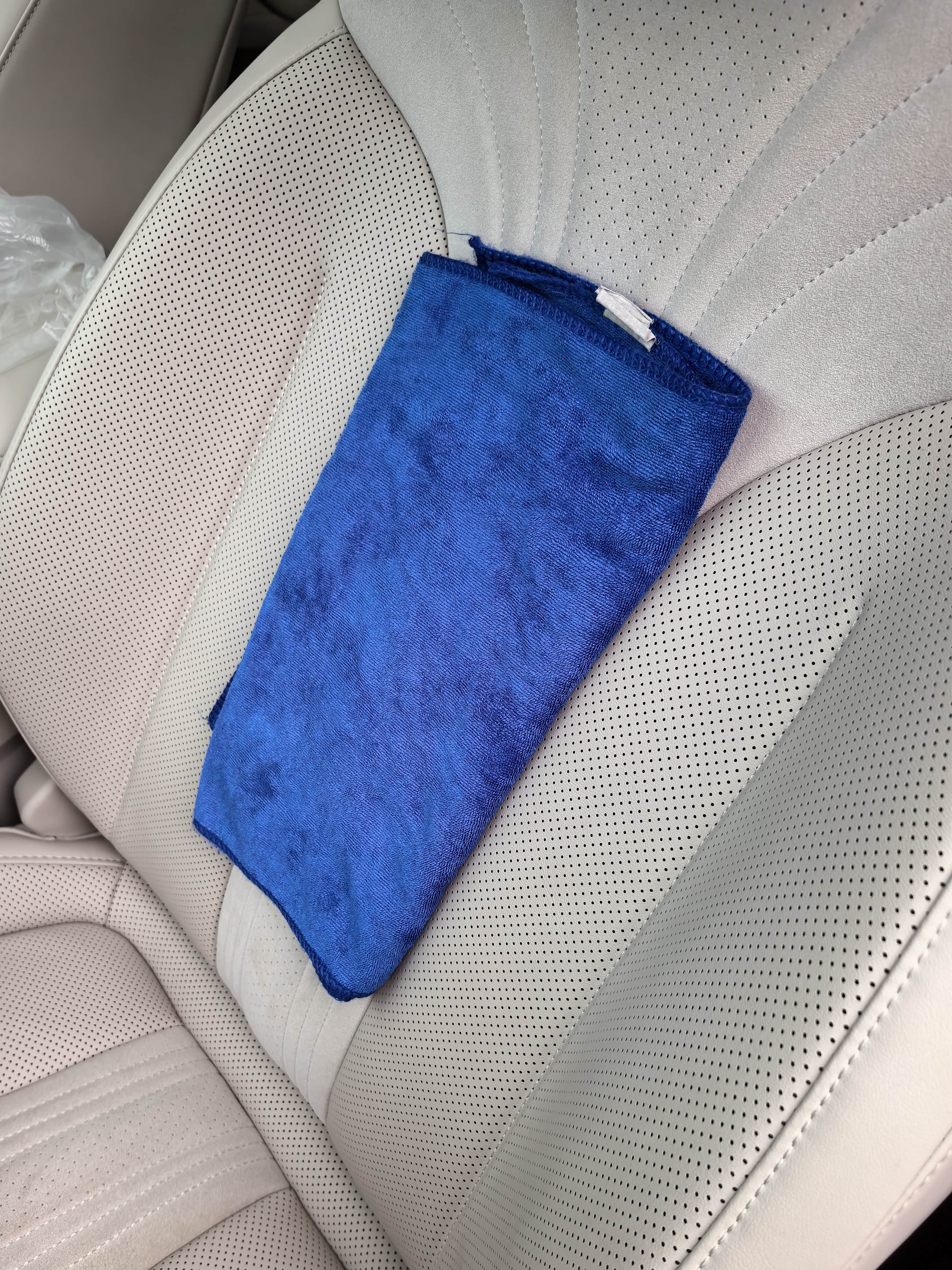

靠背吸风明显,四层毛巾横效竖放都能吸住:

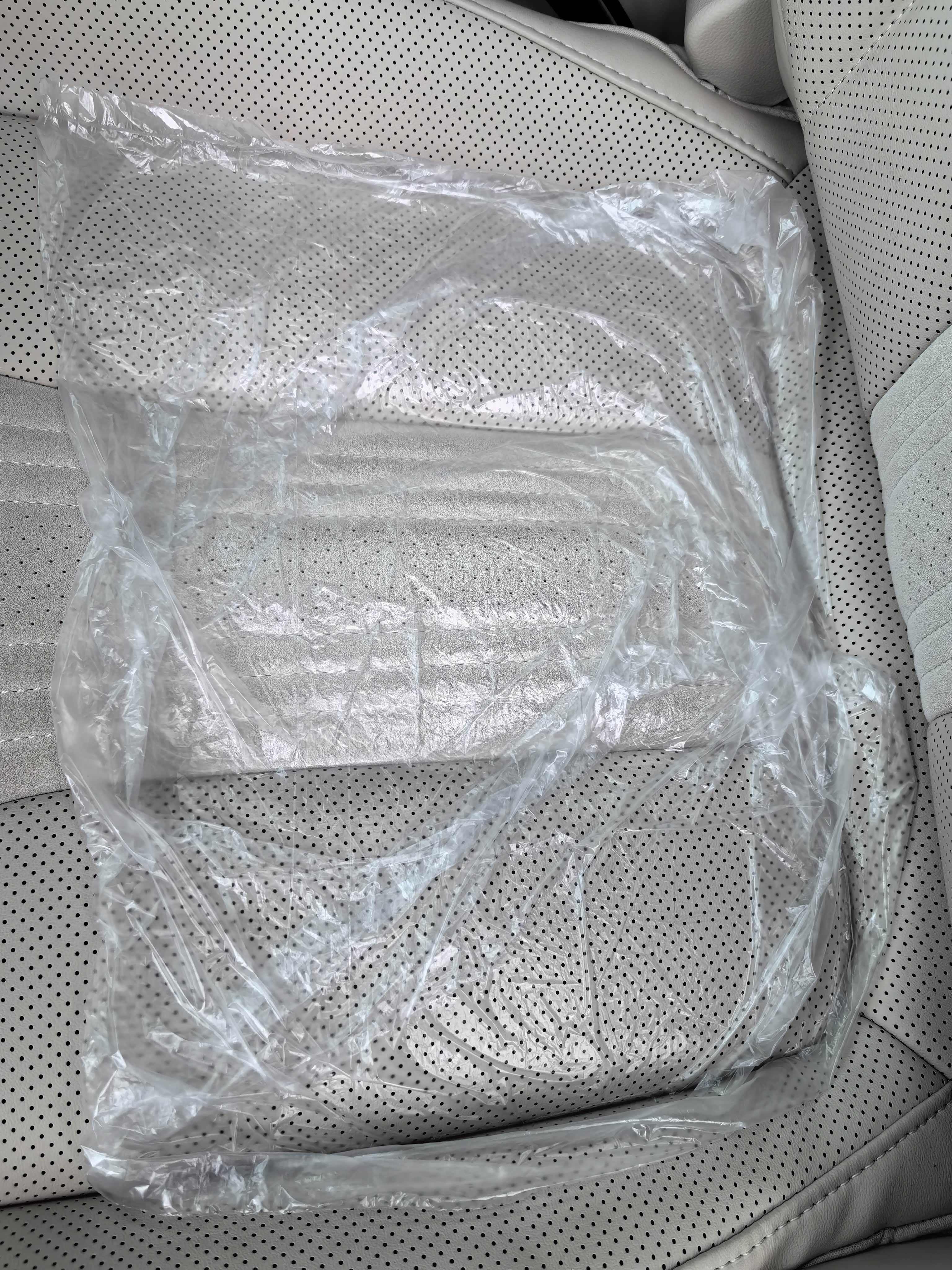

屁股吸风较一般,可能是身体重量压着,但也能感觉到丝丝凉意。放个塑料袋就能看出有吸风起作用:
