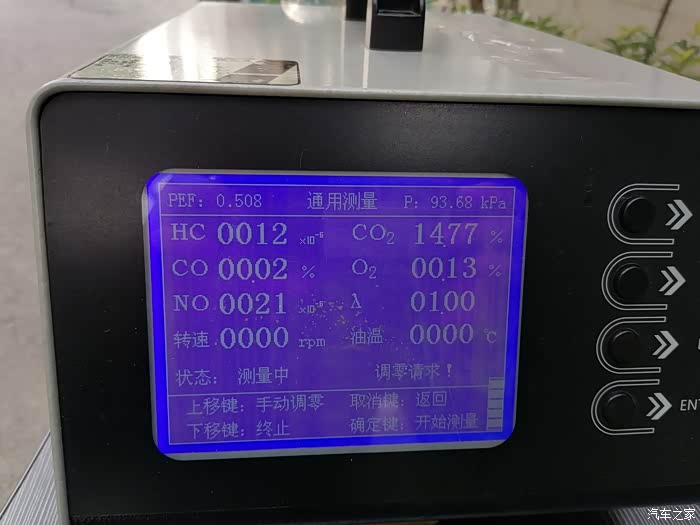

车子目前买入两年半,行驶4万多公里。从去年冬天开始,公里数接近三万公里的时候,感觉车子有异常抖动,怠速和行驶过程中都会有抖动。已经尝试过的方法有:
1、索赔了机脚垫,怠速抖动明显好转,但是行驶过程中仍然抖动,踏板麻脚,方向盘有点震手,低速高速都会;
2、更换了火花塞,因为正好公里数也到了,但是感受上,换完火花塞抖动情况没有什么变化,只是刚换上的时候,油门响应变快了;
3、一箱油加一瓶宝马原厂的燃油宝,到现在一共烧了两箱半的油,对行驶过程中的抖动有比较明显的改善,但是再继续使用,对于改善抖动的效果应该很有限;
现在的感受是,车子在激烈驾驶之后,抖动会变得剧烈(在小红书上有遇到同样感受的车友);另一个感受是,早起开车抖动轻微,晚上开车抖动更强烈。这两点还不知道原因,要是有车友清楚,也请讲讲。
去过很多次 4s 店,能直接确认抖动现象的次数很少,更多的时候是试车的技术师傅感受不到抖动,告知数据流很正常,油气混合比很标准,没有问题。于是自己就成了找资料,找可能的原因,推动解决问题的那个人,毕竟自己是每天开这辆车的人。从 BMW APP、小红书帖子、汽车之家的论坛上获取到的可能导致抖动的原因,总结如下(有些只是看到了信息点,不清楚现象特征,就仅仅作为给解决问题提供的思路),和大家一起讨论:
