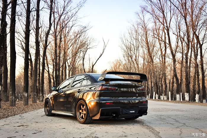

他总是一袭黑衣出现在我们面前
少年时起他就独钟黑色
他一如既往爱着的EVO
更是少年时代就根植心中的梦想
幸而他和它终于相遇
一场Evolution的进化由此展开

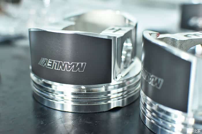

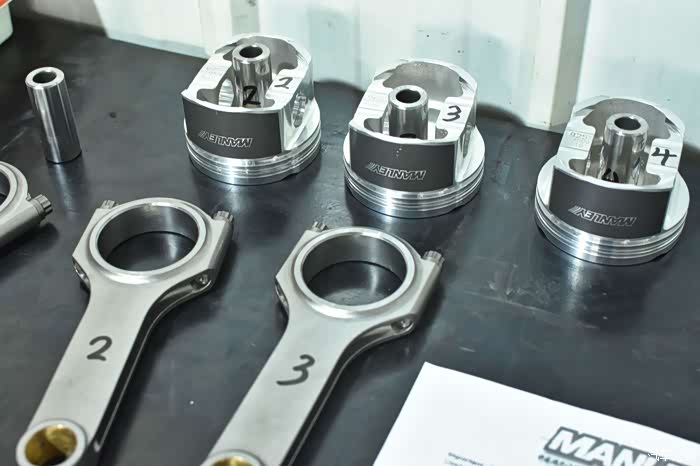

来自MANLEY的铝合金锻造活塞。全密封活塞环和精密加工的活塞边缘工作更稳定,为更强的动力提供了绝对安全的保障;带有自润滑钼涂层的裙边能够减少不必要的摩擦,对气缸壁绝对友好。
H形钢制锻造连杆同样是MANLEY,重点部位强化设计,有绝对的底气承受更高负荷,同时充分的减重保证了在整体质量上不拖后腿。

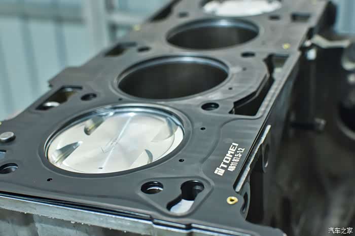

TOMEI加厚缸垫的作用非常微妙,相比原厂缸垫耐高温的同时,最重要的作用在于增加了0.2mm的厚度,减小了压缩比,为迎接大涡轮带来的增压空气做好了充分的准备。

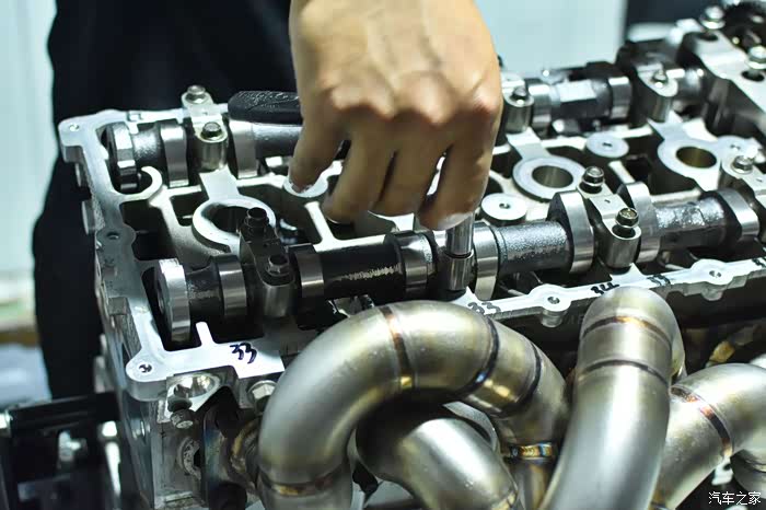

KELFORD 270°/262°进排气凸轮轴落座在缸头,角度已是不小,配合强化气门弹簧,只为高转速下的更强表现。

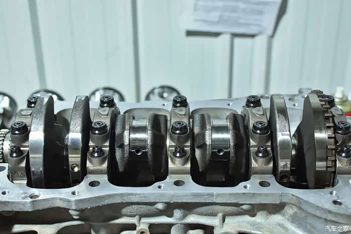

ARP强化缸体&缸头螺栓,以更高强度替代原厂产品。
测量缸径
给缸头盖的每一颗螺栓按照扭力上紧
腹内升级马虎不得,硬件的组装必须严谨认真以外,技师之间的默契配合也很重要。
