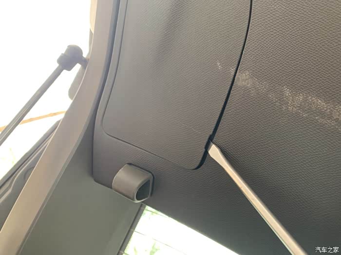

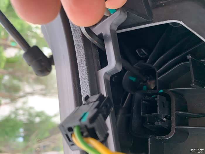

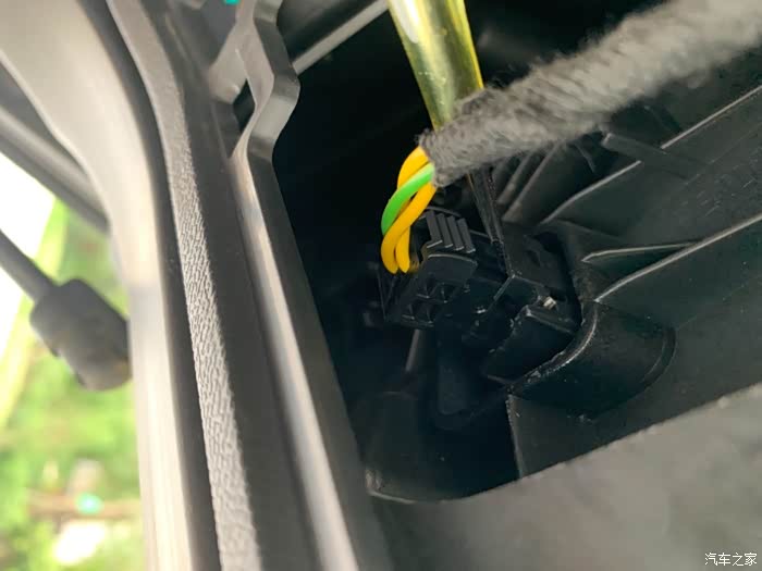

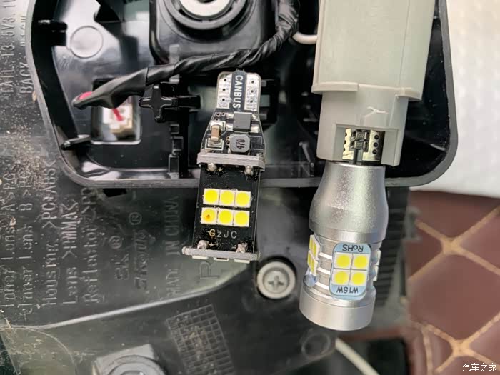

注意取电线插座的位置,一字起子🪛插进去用手一提就出来了。

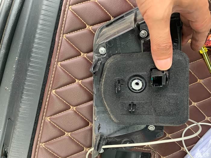

用5号取下螺钉,再用手顶住插头接口,旁边有两个卡子也顶一下,尾灯就轻松顶出。
搬开。

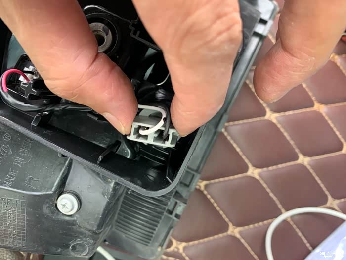

旋转一下就出来了。
买4008专用的就可以了。不要买爆闪的,4008系统灵敏度高,要解码才行。灯不匹配仪表要显示故障。

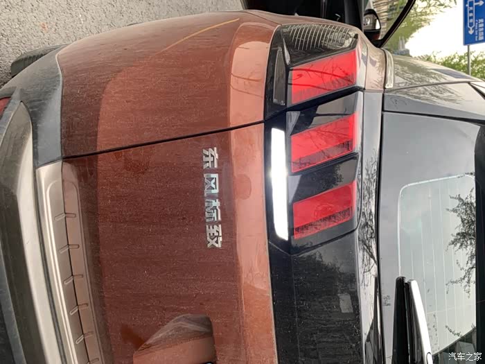

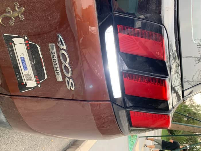

很亮!
2021-07-04 01:44:55
晚上亮不亮
2021-07-04 20:55:00
白天很明显,两条白光。看着漂亮
