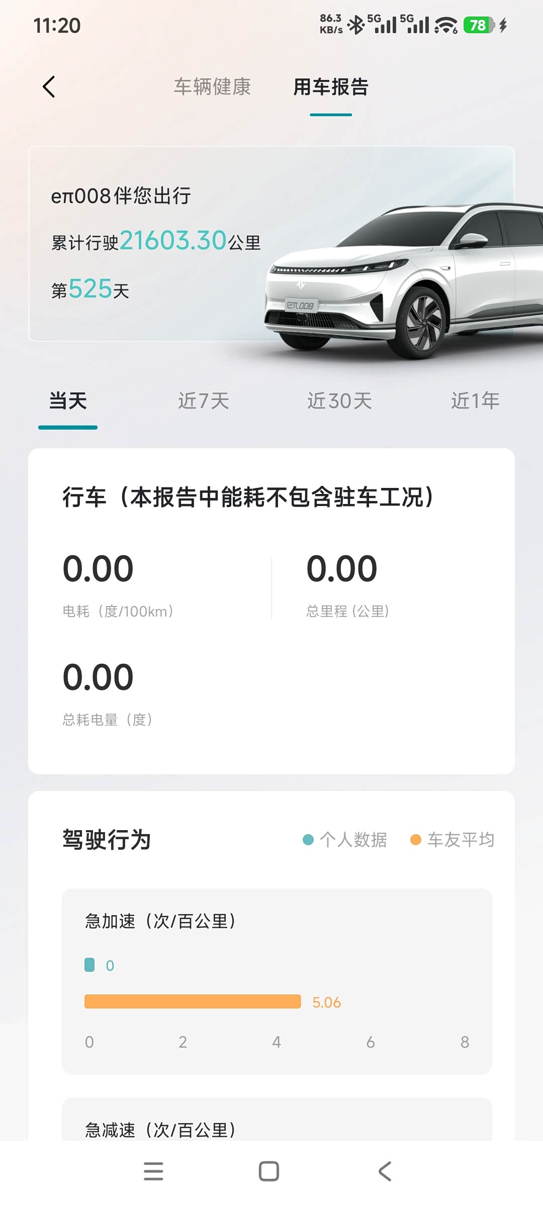

先说清楚问题:车子是正常的没问题,能启动,能走能停,也没有故障灯,就是手机的APP提醒蓄电池电量低,请启动车辆补电。尤其是我查到了2月11日一天跑了80公里,然后在地下车位放了一天,2月12日又提醒了,难道跑了80公里,路上也不停,也没有给蓄电池补一点电吗?
今年1月到2月40天提醒了5次
2月11日上下班跑了80公里

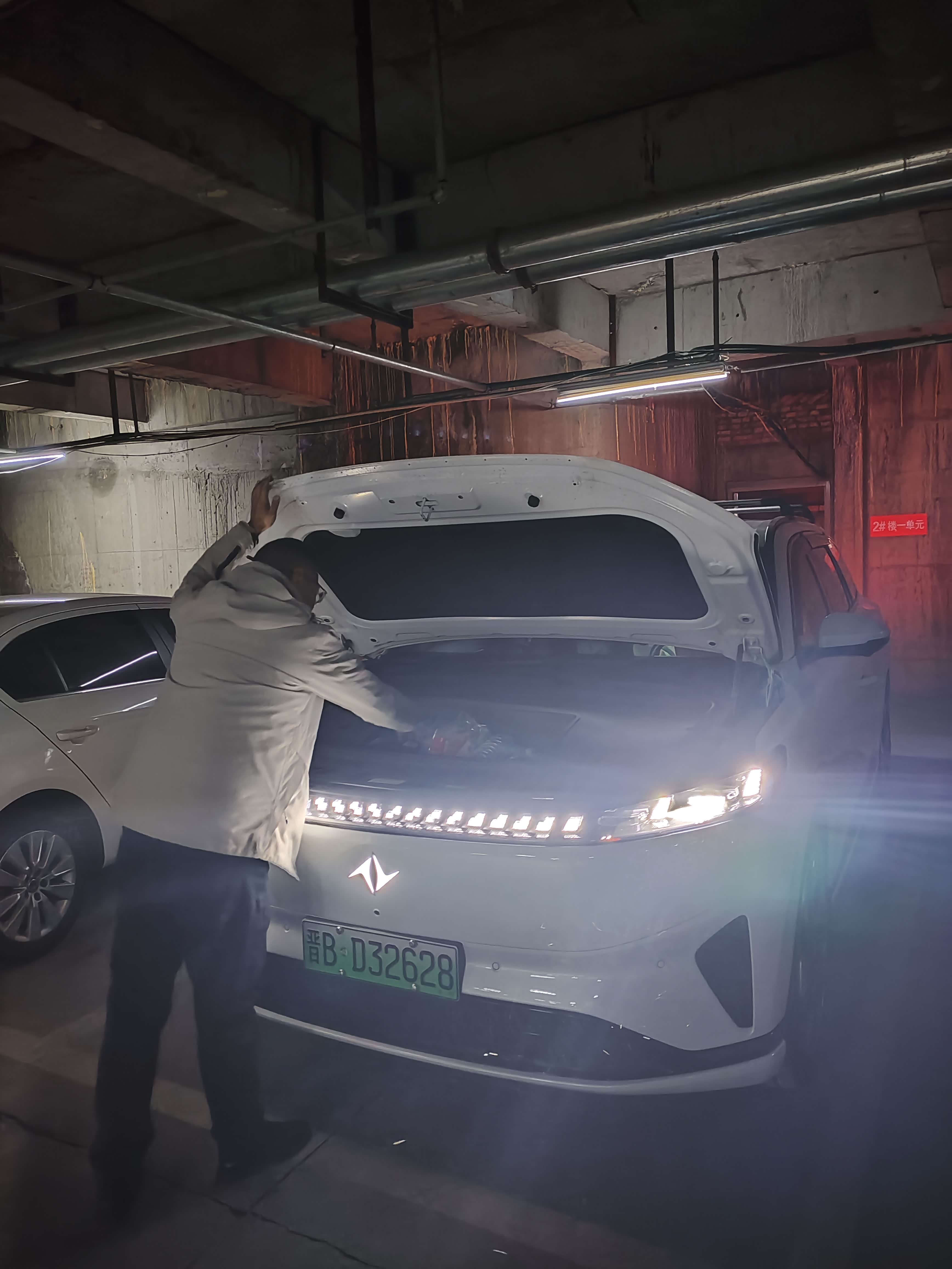

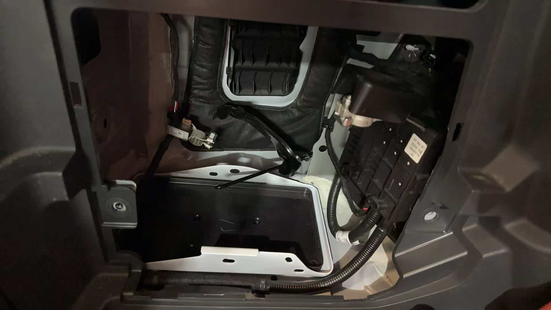

其实这个APP提醒第一次出现是在2025的一月份,当时最冷的那几天达到了零下32度,也就是在那一天的中午,食堂吃饭后,准备回宿舍休息,APP提醒了,蓄电池电量低,请启动车辆补电,当时还纳闷,还不到半年的车子,电瓶就出问题了?给4S打电话回复,原因是北方天气冷,电池到了零下多少度了,电池就会报警,不影响开车,当时也就没管,到了今年的冬天,差不多是每周都会提醒一次吧,年前我是终于受不了了,和4S店说了,店里人员很负责,当时联系过说没事,今年又频繁出现,开始说让去年里给电池检测一下,然后给蓄电池补电,那几天比较忙,没有去。然后就是等等孩子们放假后,抽出时间准备去了,又联系了店里说去检测检测吧,维修师傅说把APP的提醒截图发一下,发完后店员直接说给我换一块新的电池。

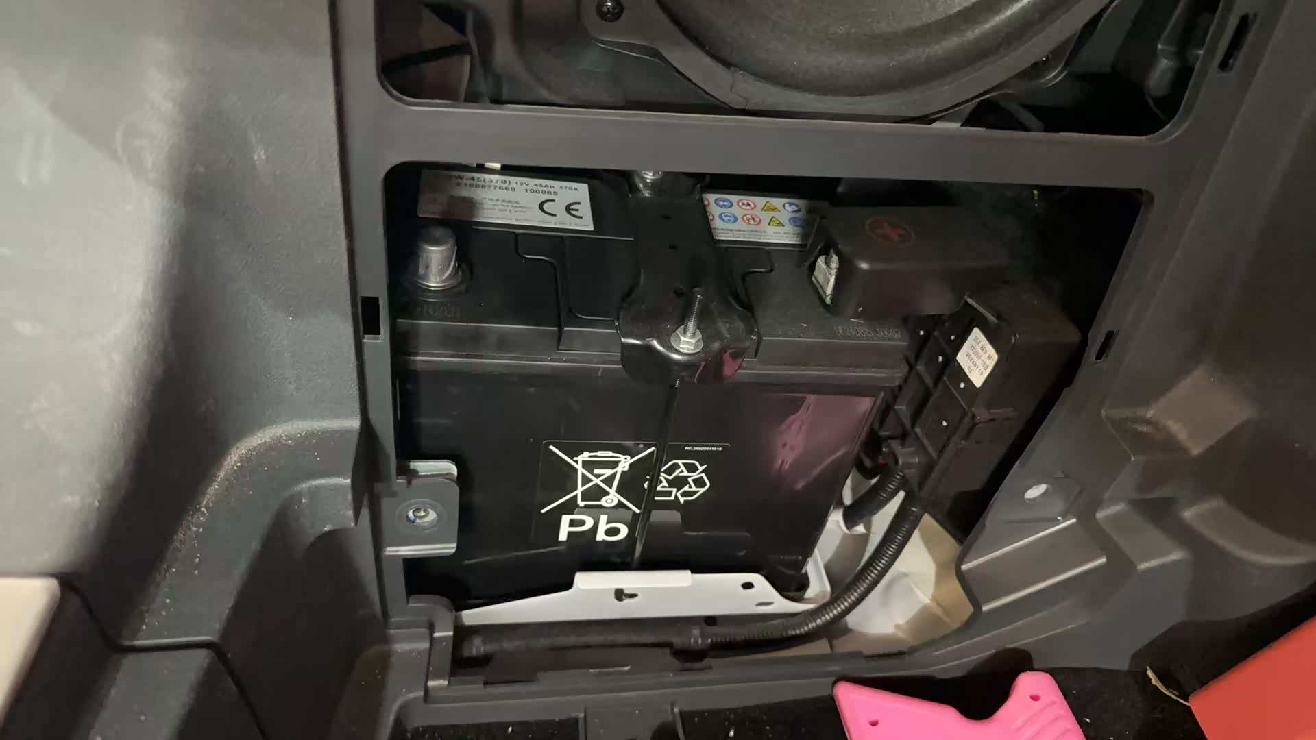

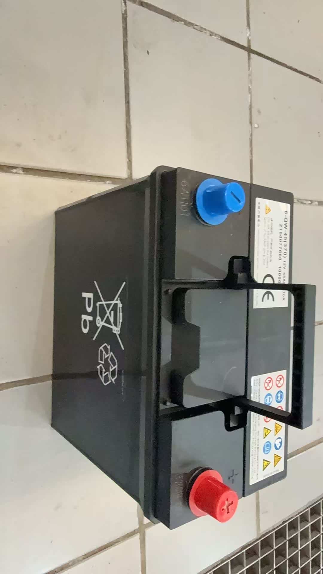

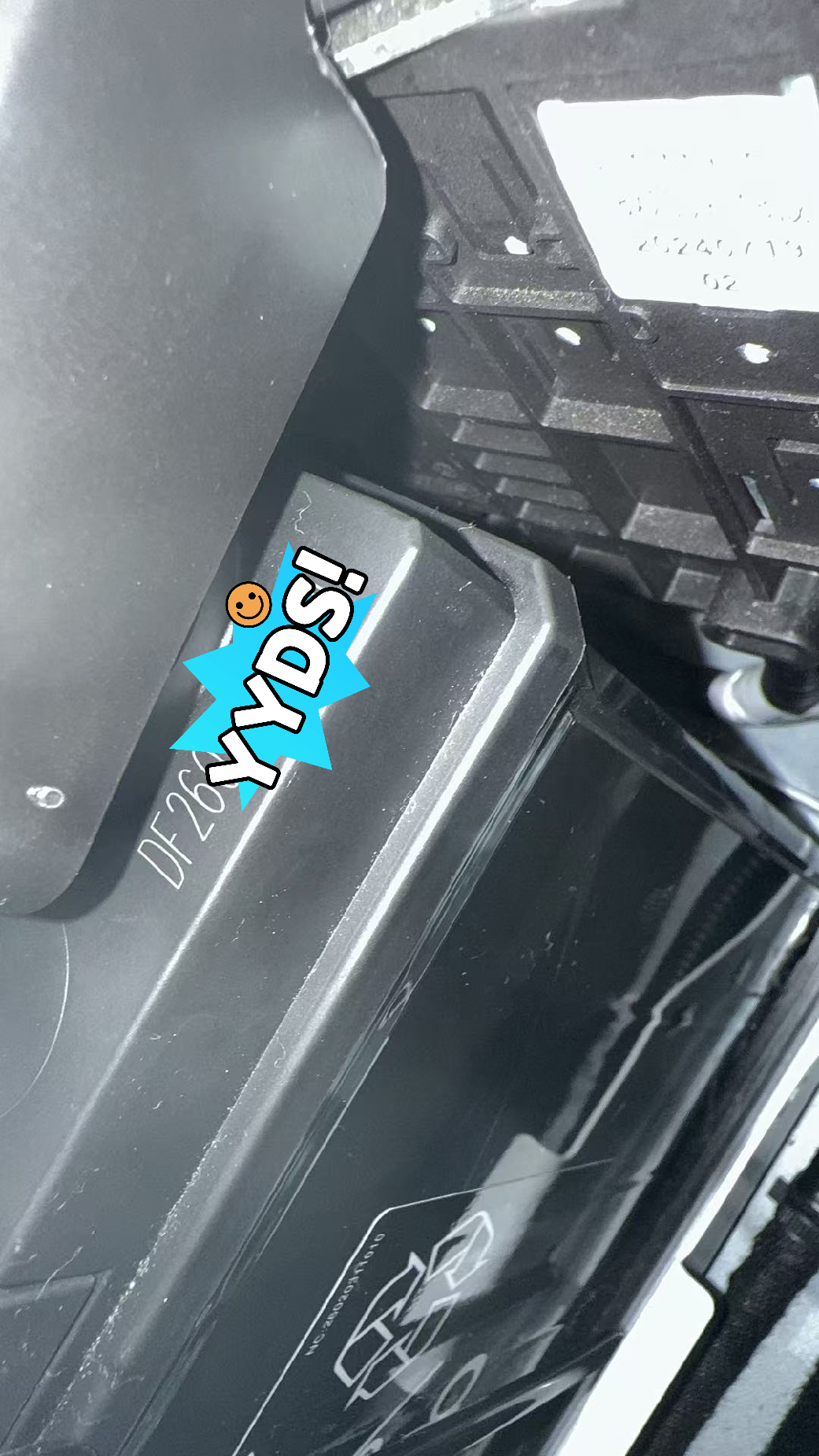

售后沟通后,确定了给我免费更换蓄电池,售后服务人员很棒,更换电池的时候还把新旧电池都各自留照,并把电池号还给我看了。
新电池
准备拆下旧电池旧电池拆下来了
安装新电池
还专门给拍了新电池系列号
