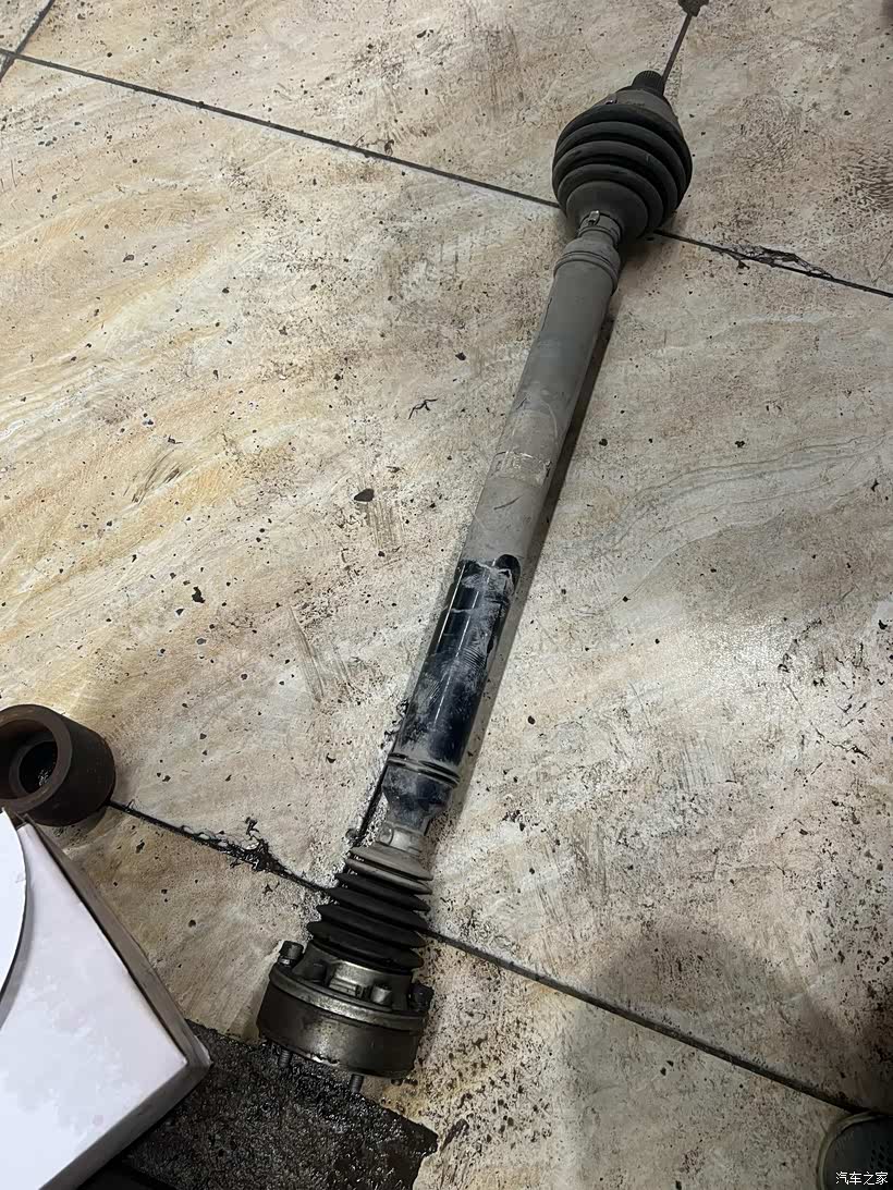

取下来的半轴,两边都取下来了,半轴状态还好,没有异响也没有变形抖动

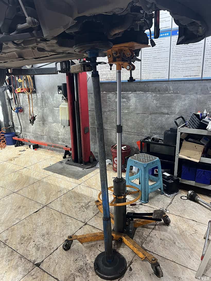

所有附件都拆完了以后就是两个波顶顶住准备要开始下变速箱了

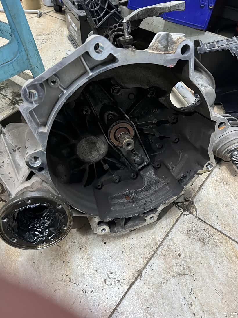

抬下来的变速箱,分离轴承是好的,没有异响也没有晃动,我平时开车从来不常时间踩着离合,等红灯也是空挡

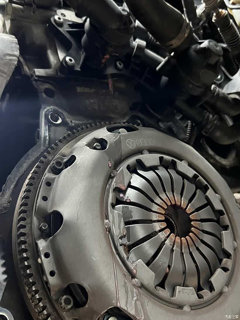

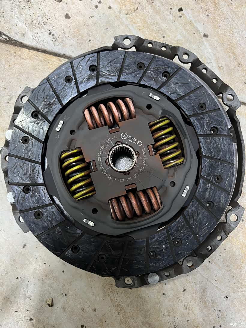

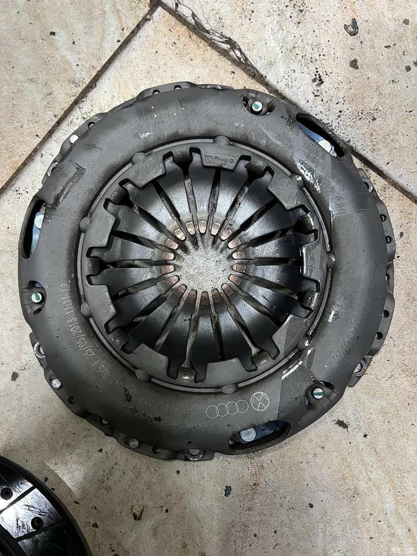

旧的离合压盘,原车配的是法雷奥的三件套,还是耐用
这是法兰面,有点发蓝高温的痕迹,之前有2次超过1小时的走走停停大堵车,通畅后离合都踩着不顺停一天恢复

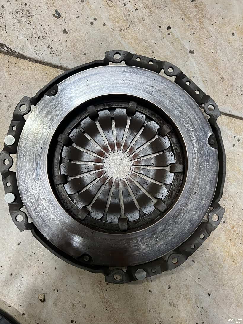

旧的压板,也没磨光,估计在开几万公里没有问题,修理店老板说开的可以,磨损也不大很均匀,驾驶习惯可以

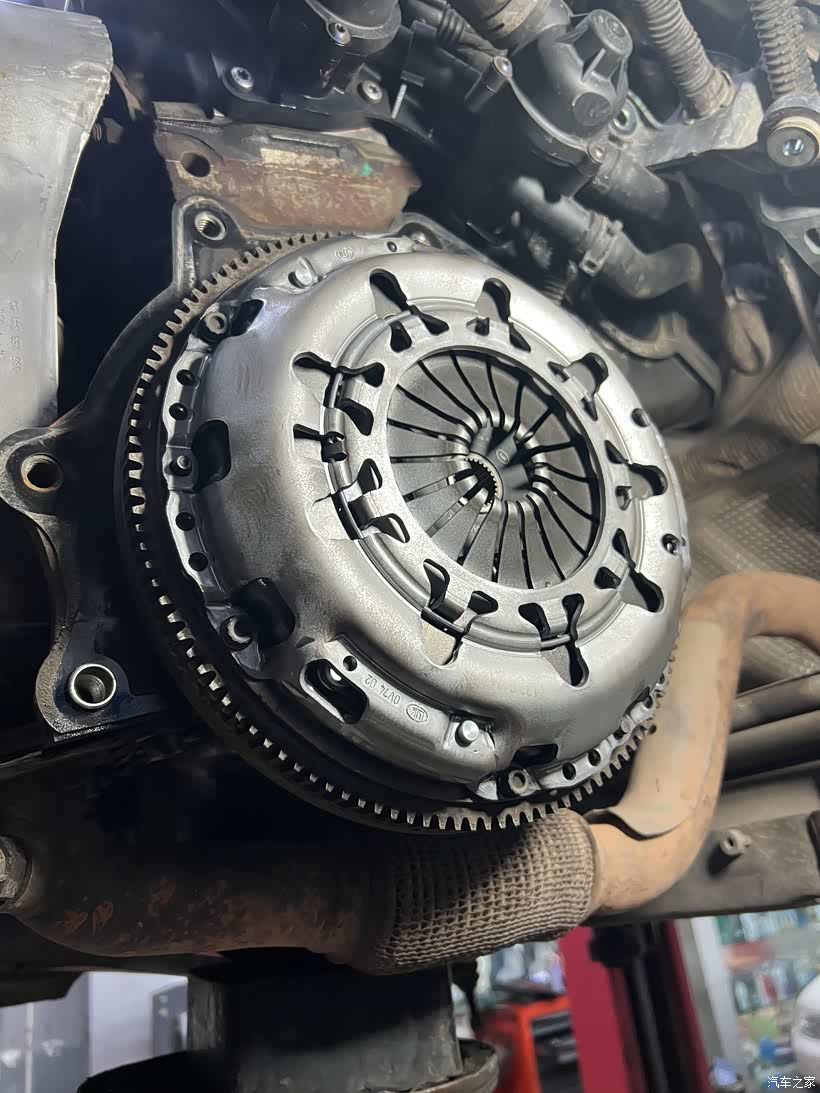

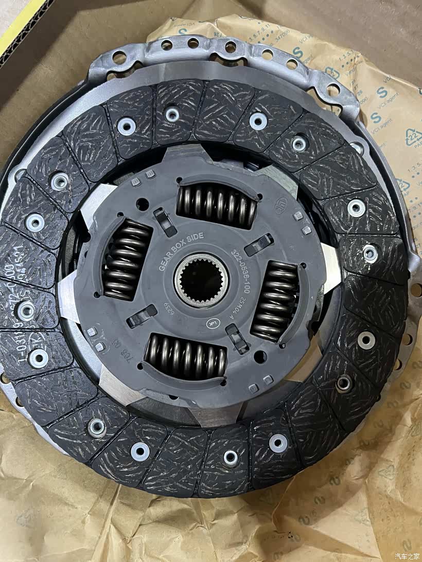

新的压盘,LUK
新的压板,可以看到LUK标志,防伪码查询是正品,老板也保证绝对是正品
新件安装上车
