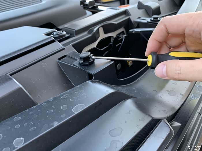

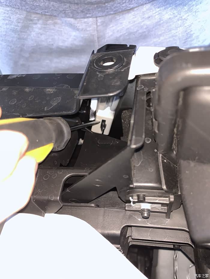

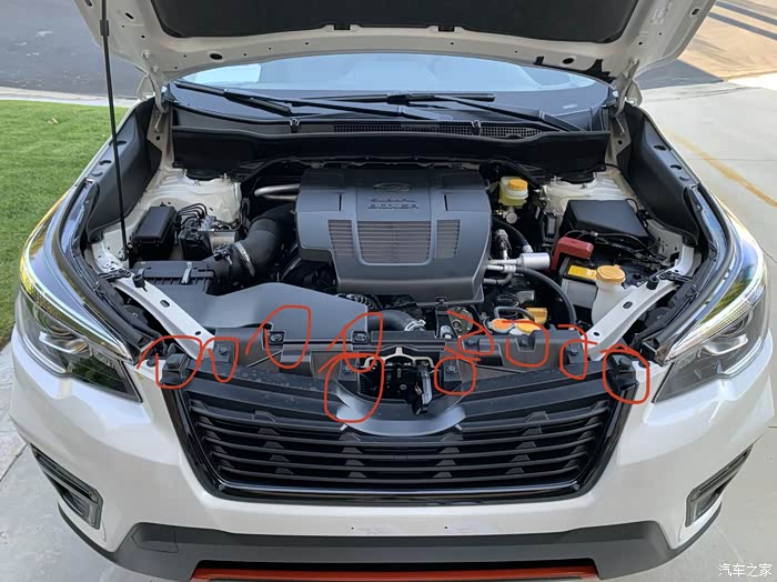

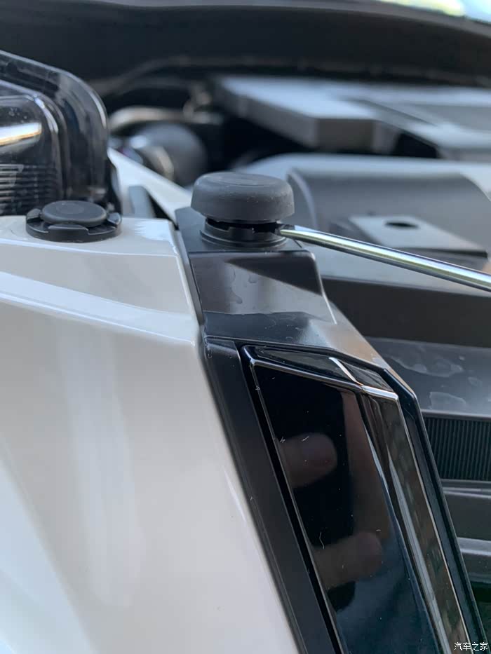

用一字螺丝刀依次撬起来我红圈标记的卡扣

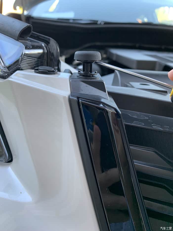

从这个部位翘起来,然后直接拔出
拔出后的样子 很容易拔出来

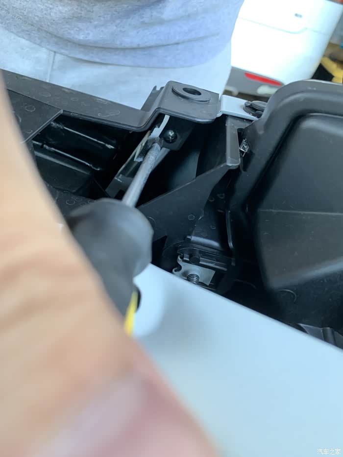

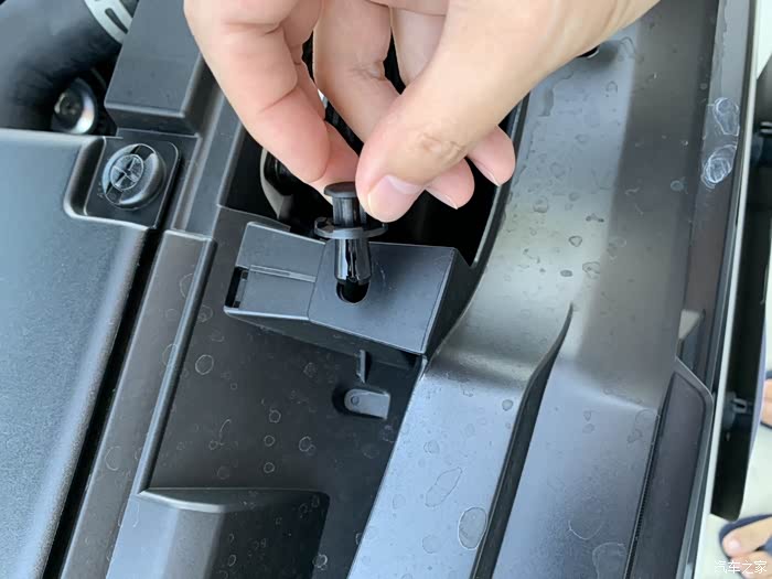

这个两边各一个的大卡子撬这个位置
拔出
一半卡子出来了
继续拧
这样子一拔就出

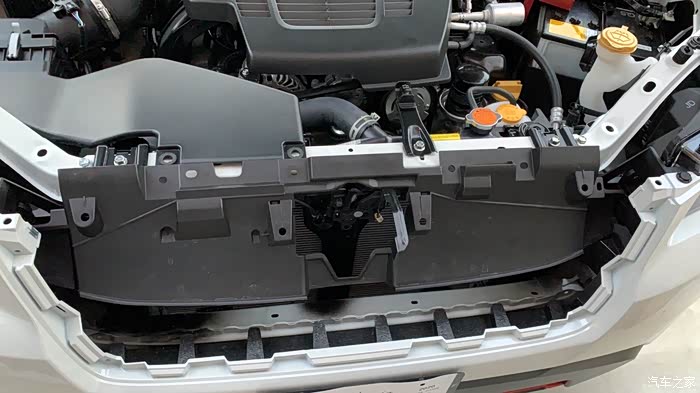

能见的都已经出来了

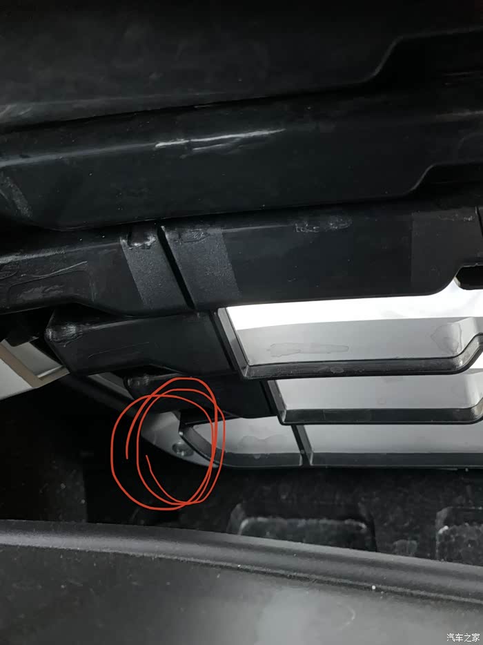

进气罩下面还有一个别忘了

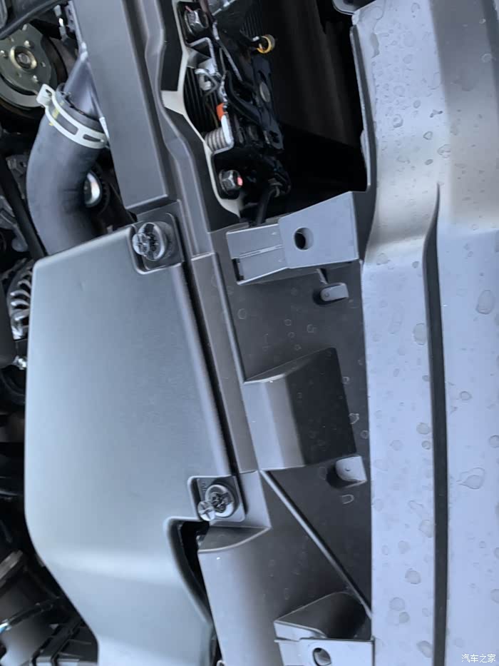

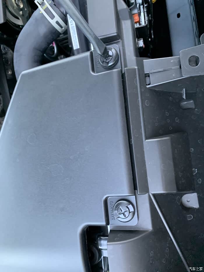

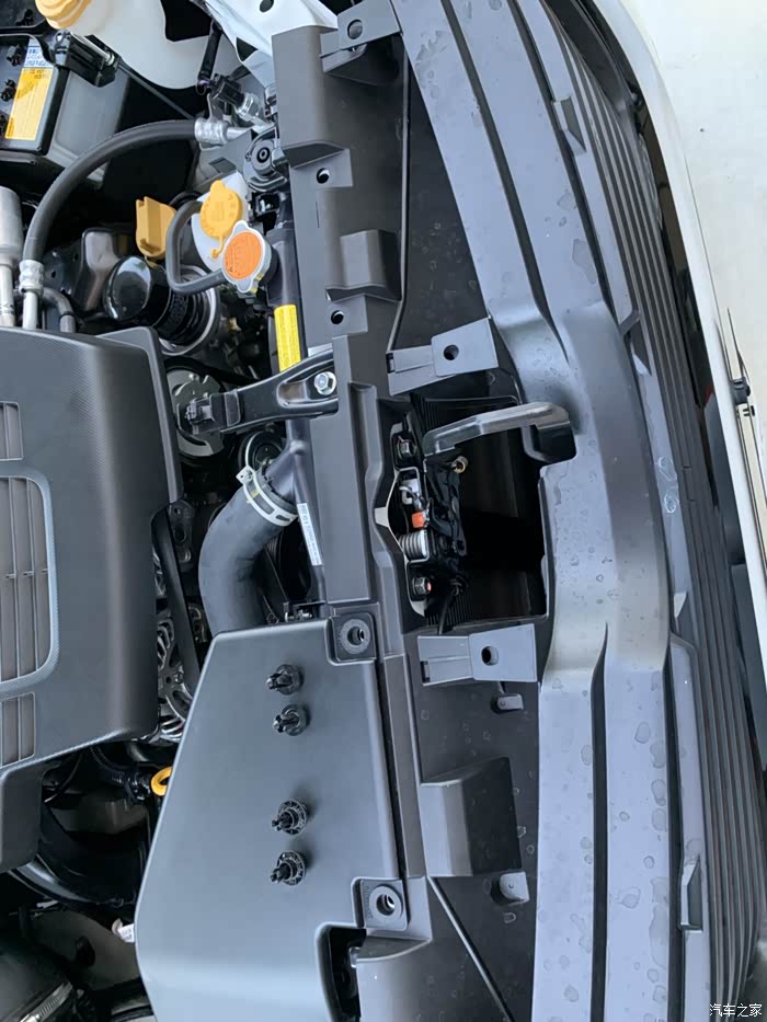

中网和前杠螺丝链接部分就四个角红圈标出来的四个

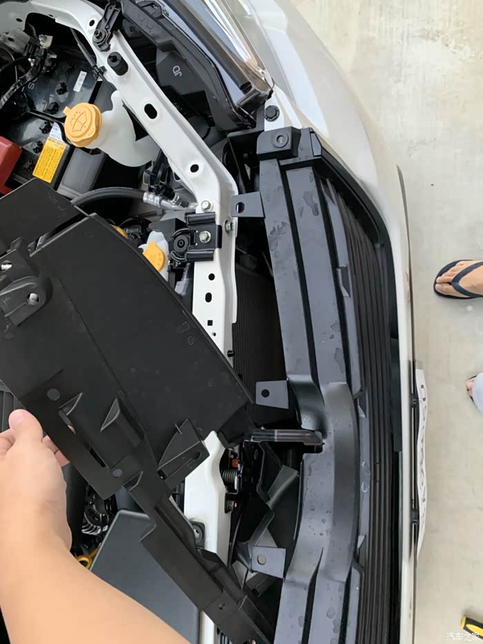

拆完上面那些卡扣,中网和前杠连接的只剩下四角的四条螺丝和中网上自带的小卡子了,此处我没有小号快速扳手,只有十字螺丝刀,费时费力…如何进手和螺丝刀参考下下图
中网上自带的卡子,拆完上面两侧的螺丝需要把卡子放松,具体操作是顶住往一侧按然后拉,一观察卡扣就知道。
拆四条螺丝前可以试着把这个护板拉到这个位置,方便进手
给一下下侧螺丝的位置

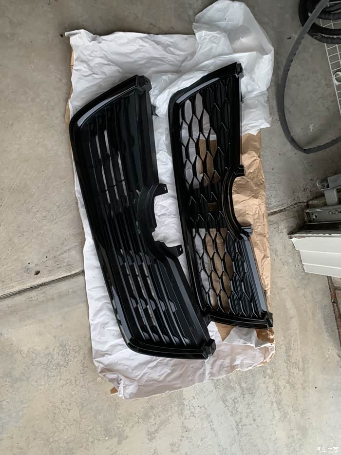

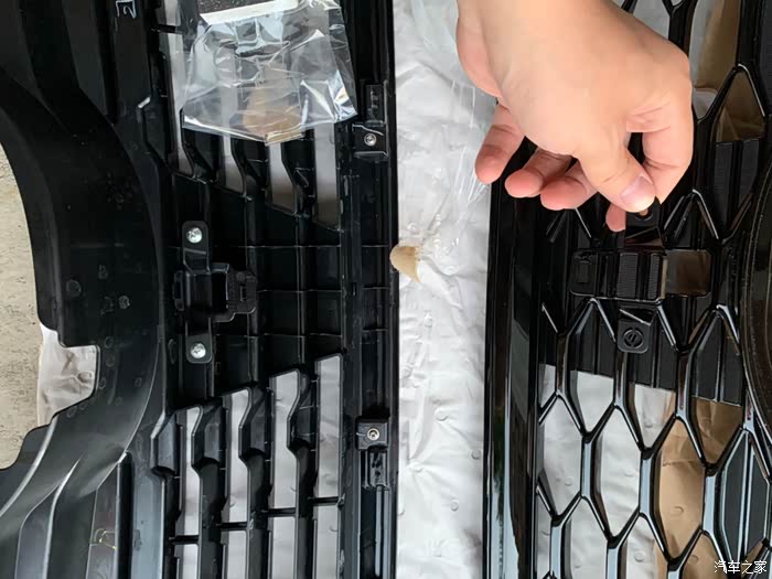

拆下来的样子
这个位置是留给前置摄像头的,我配置没有,新买的中网跟了一个配套颜色的遮盖
上车前比一下位置,还行,后面拧螺丝装卡扣的部分就不上图了,参照前面拆卸步骤

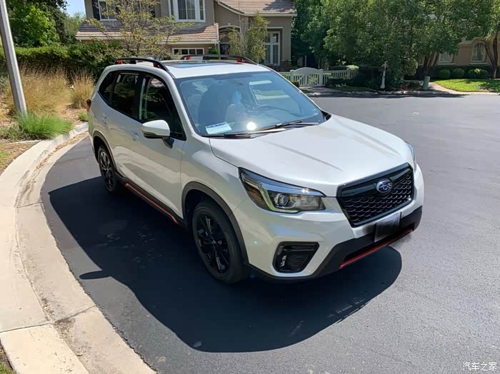

换之前

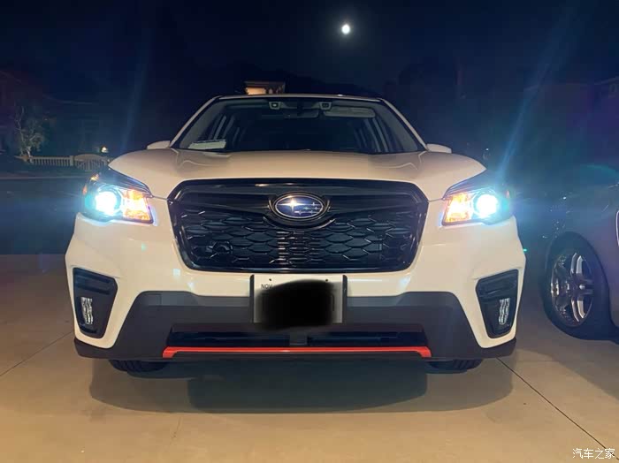

换时候1
换之后2
过程相对简单,要想有效率对工具就有一定要求,很多人都说换完好看了些,也不枉我累了一个多小时

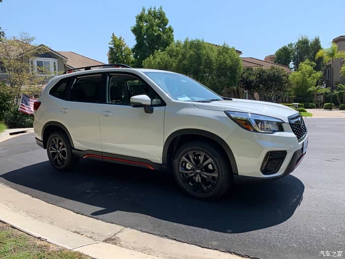

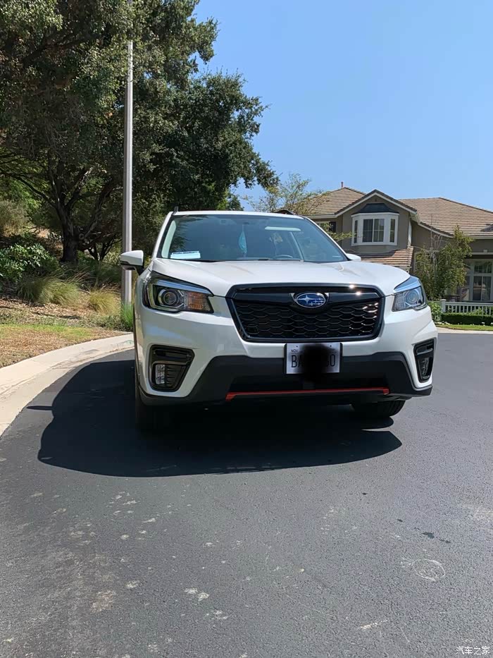

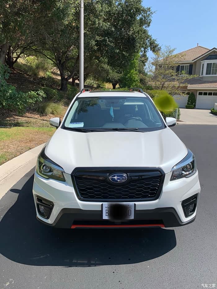

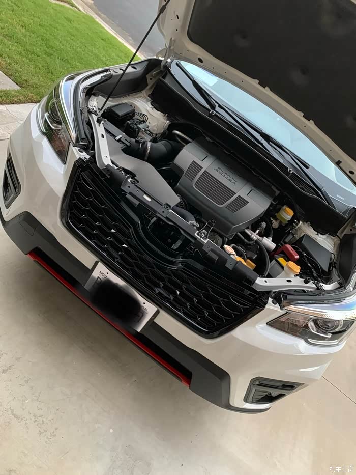

更新几张白天的图
总体来说还是满意的
正脸
