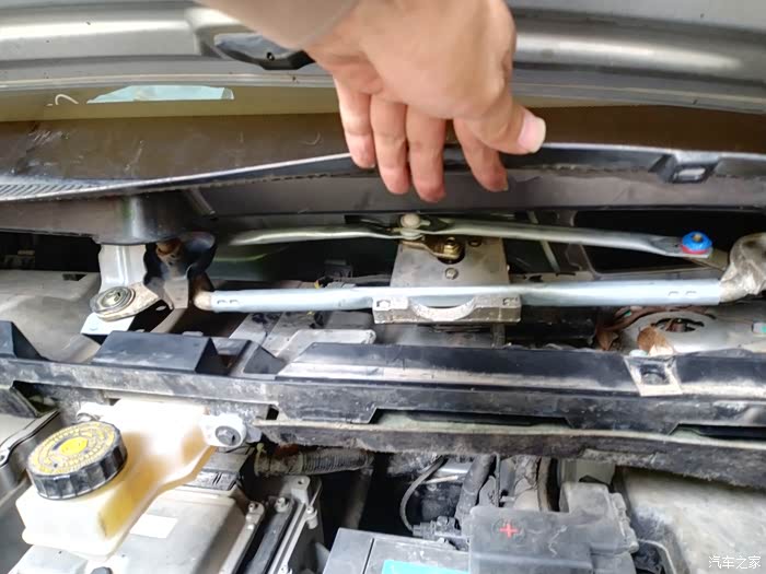

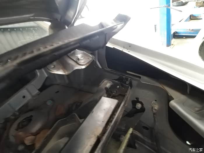

先拆下2个雨刮器,然后松开压板上三个螺丝,取下两侧的橡胶压板和挡水胶条
取下防火棉的挂钩,掰开就可以看到雨刮器总成了

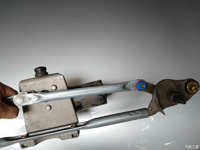

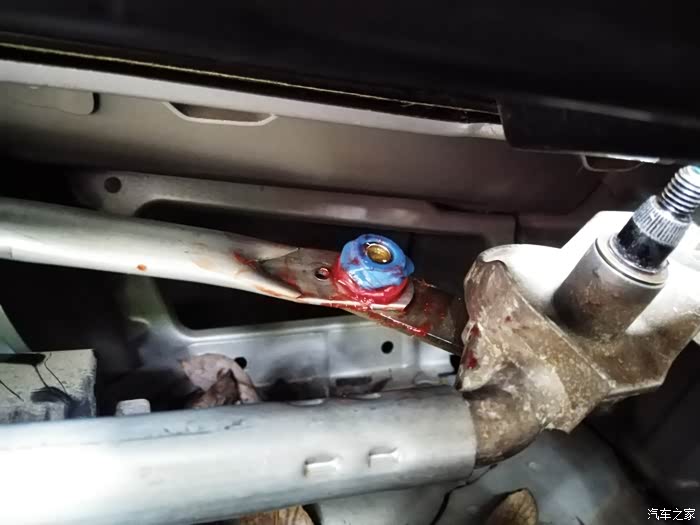

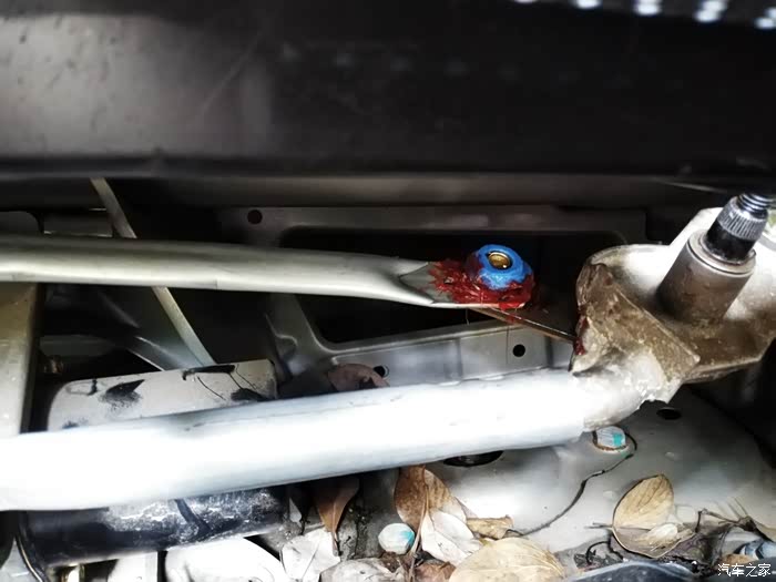

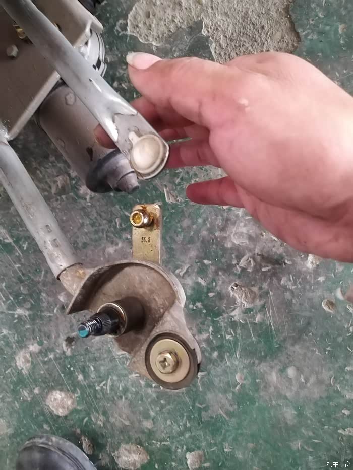

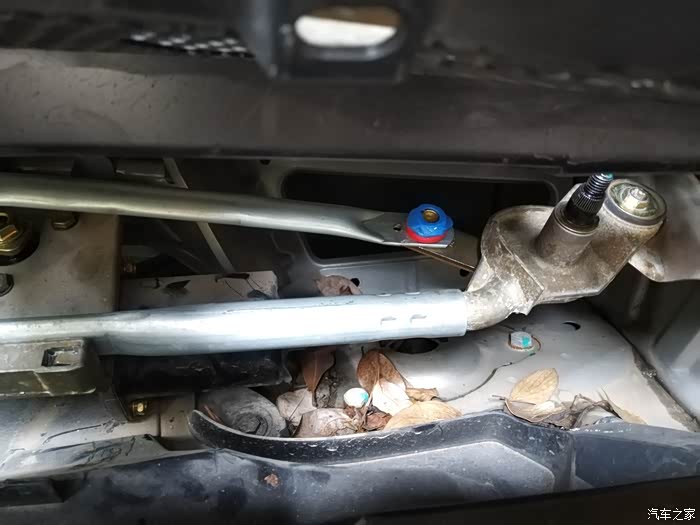

果真是主驾驶侧雨刮器连杆脱落了,是塑料帽与金属圆头脱开了
正常应该是这样,对比下上面的照片

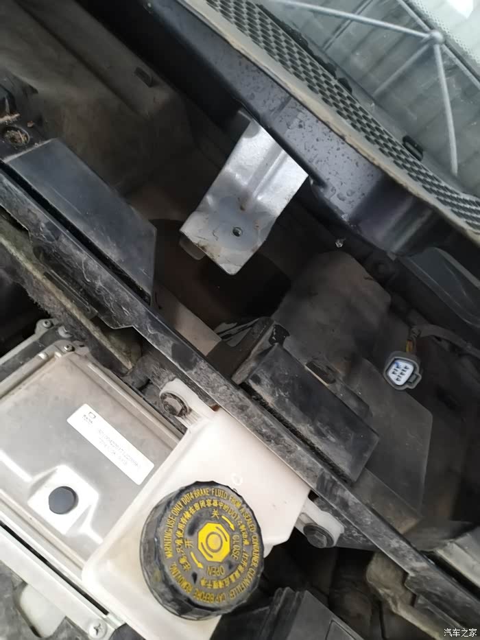

这个需要拆下总成来处理,总成只有两个螺丝固定,左右各一个,容易拆卸,然后记得把连接总成的线头拔下来才可以取出总成。
这是左侧固定螺丝孔
这是右侧固定螺丝孔

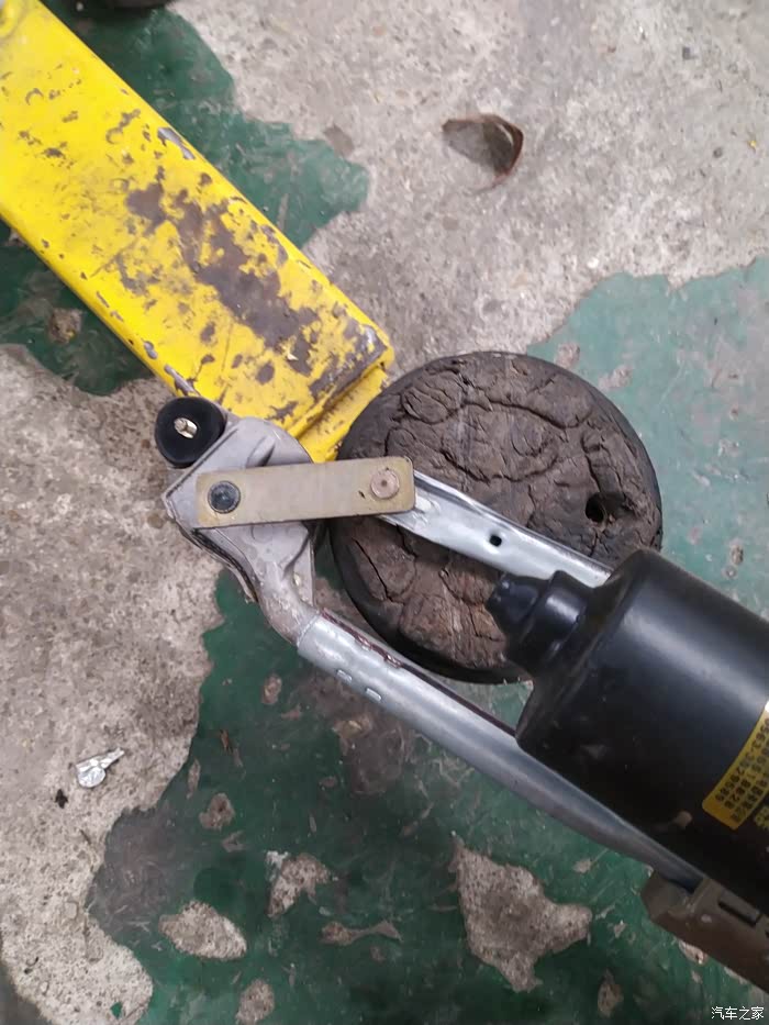

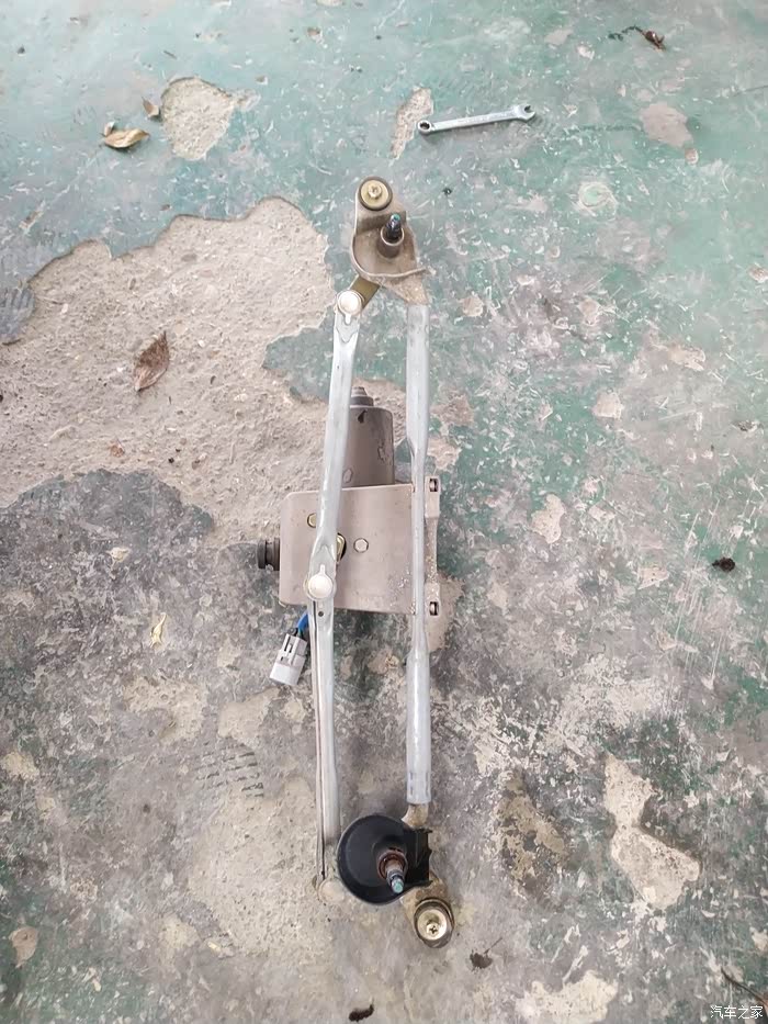

拆下来放到地上处理连杆脱落。

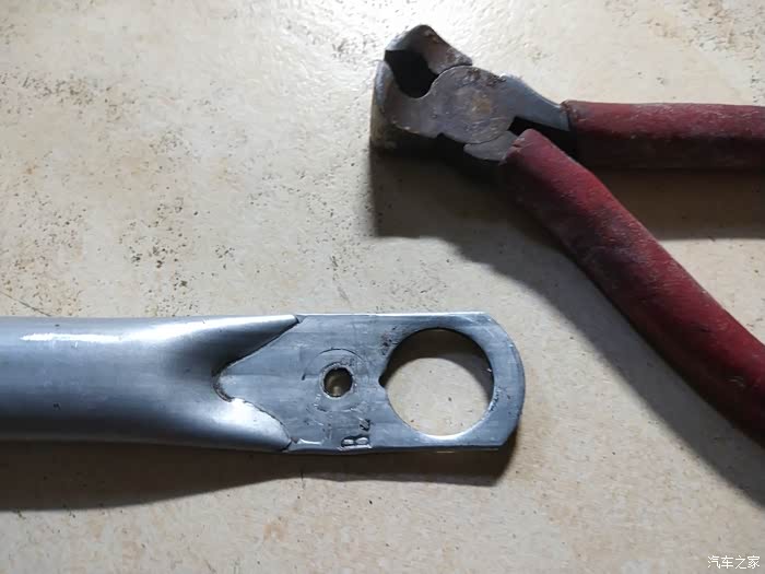

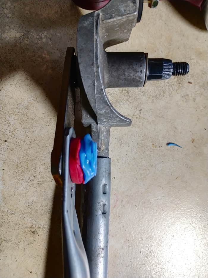

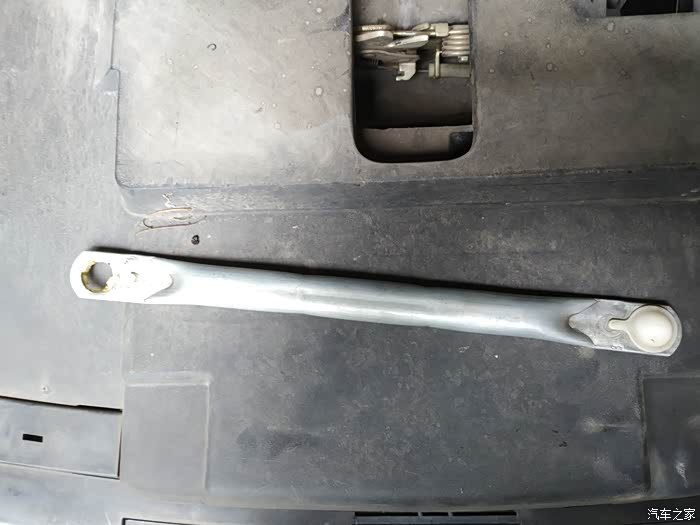

这个圆凸头要卡到白色塑料帽里去就可以固定,我的意思是敲打进去,师傅的意思是拿个钳子夹进去,结果师傅拿钳子夹的过程中,把帽子夹裂了。切记不要用钳子夹!!

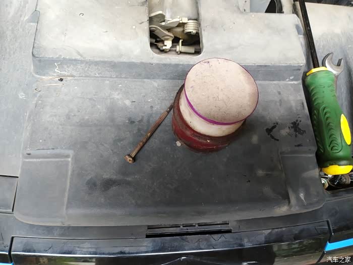

我要师傅把连杆总成反过来,放在提升机的橡胶托垫上,再拿来小锤子敲打,轻轻一敲就卡进去了,但是因为帽子已经碎裂了,很容易就脱落出来,修车师傅搞砸了,哎,然后修车师傅查了下售后配件报价,要560加60元工时费,还要1个星期后才能维修,我真是做不得声,只好要师傅把配件放我车上,自己回家想办法搞。

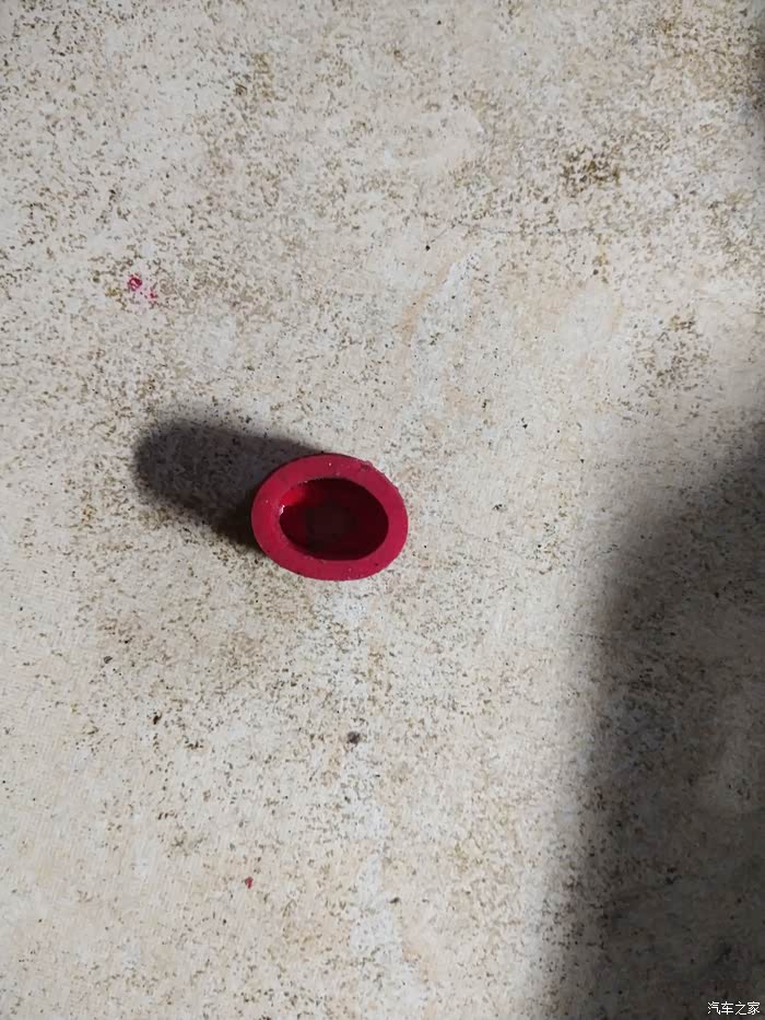

这就是被师傅夹裂的连杆,塑料帽都烂掉了。

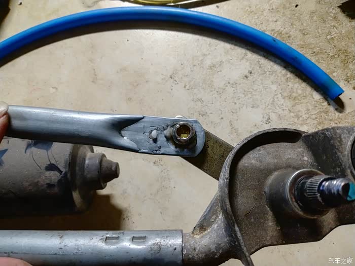

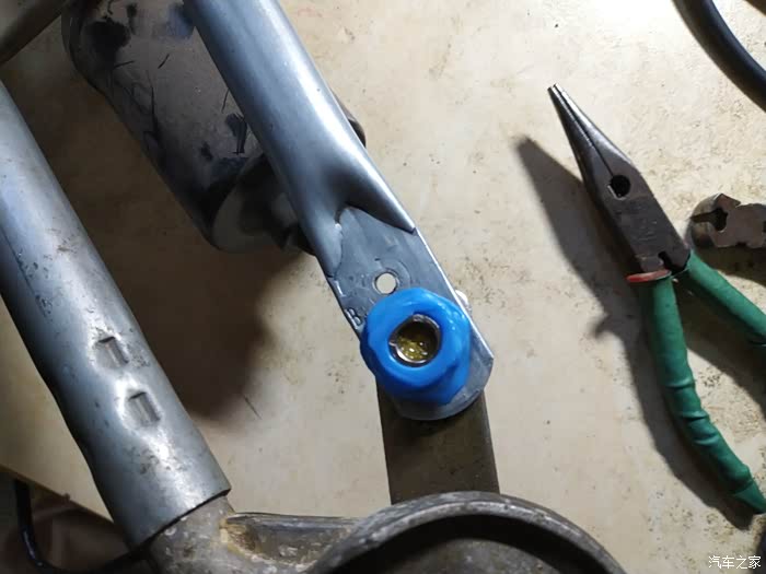

我琢磨自己做一个塑料帽给他固定,应该也行,反正目的就是不让他脱落出来,也可以把这个圆凸头切割掉,换成螺丝拧起来,但是考虑到螺拧起来可能受力方向固定,不能摆动(凸头设计就是可以在一定范围内摆动),可能会加快电机的老化烧毁,所以还是决定自己做个塑料帽。

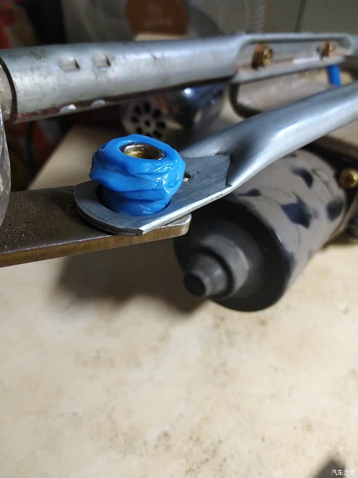

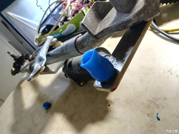

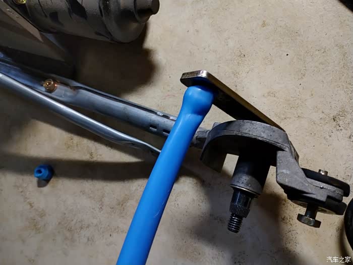

找来一根内径为10mm的PVC水管,其实用PE管应该更好,我是随手取材了,用热风枪(估计也可以用电吹风)加热管子,趁着管子软化的过程,仔细套住这个凸头,然后把凸头下部尽量的捏紧,让它包裹好一点。
用剪刀减掉多余的管子,留下凸头加1cm长度的管子即可,等下用来加热压扁做个卡盘
去掉连杆上的白色塑料帽残余。
套在塑料管凸头上
用热风枪加热管子,需要反复加热,逐步压扁多余的管子

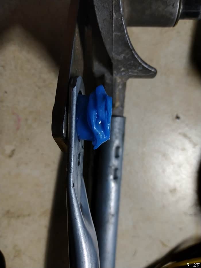

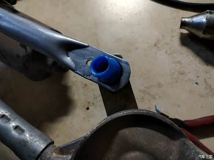

我就只能压扁到这个程度了,应该可以了,连杆取不出来,这样不怕脱落,另外大约还有2mm 的高度可以活动,这样连杆在摆动过程中可以有一定的幅度活动,尽量的接近白色数量卡帽一样的原始工况。
侧面照看下

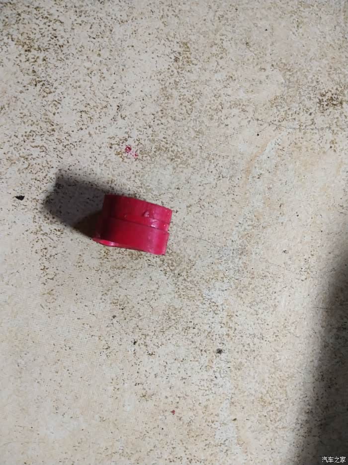

那个2mm的空隙,我决定用一个橡胶套填充,这样就可以稳定的摆动,而不会太松。
这个你可以用橡皮筋,或者软硅胶管,或者橡胶管代替,应该是一样的作用
套好的样子,基本上卡稳了
正面照来一张

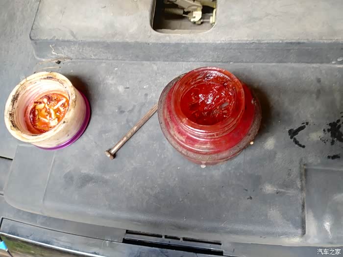

螺丝都固定好了,突然忘记上黄油了,要不然会干磨,用不了多久的。
找出封存很久的黄油,用个小螺丝刀涂抹下黄油吧
我这个是红油,比黄油要粘稠,应该是一样的吧。
涂抹好黄油。

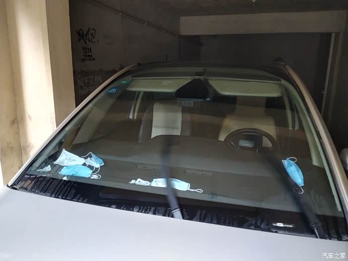

再重新套上硅胶套,把所有的螺丝复位装好,装上雨刮器,盖上前舱,通电测试
通电试下雨刮,完好了。雨刮完美复活。
