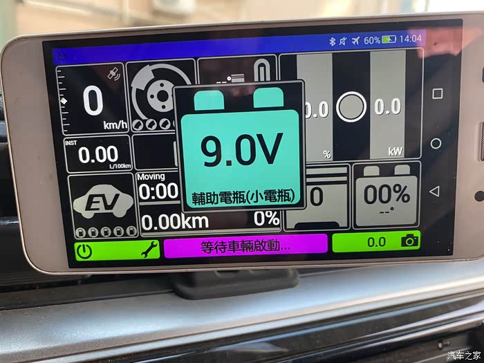

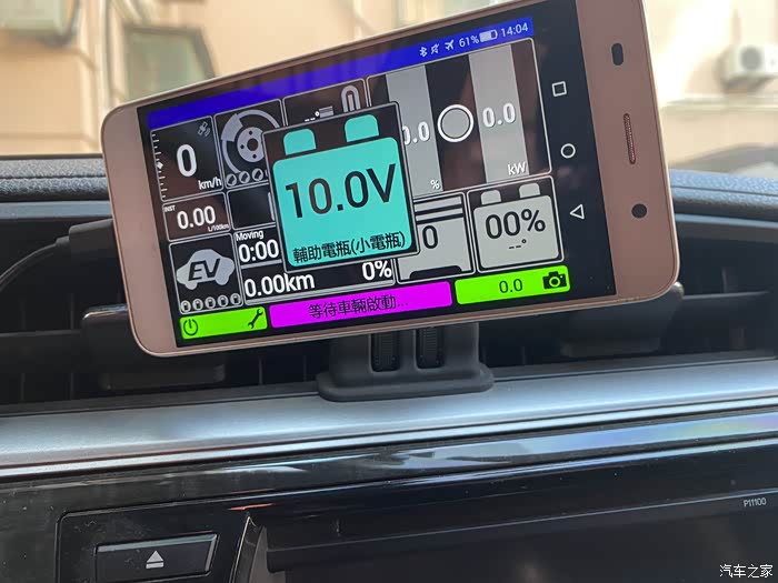

10V,无法启动了
启动失败后变9V,只能搭电

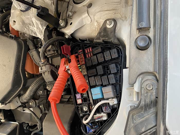

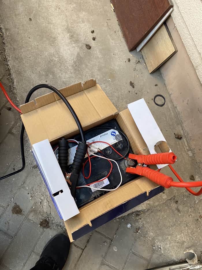

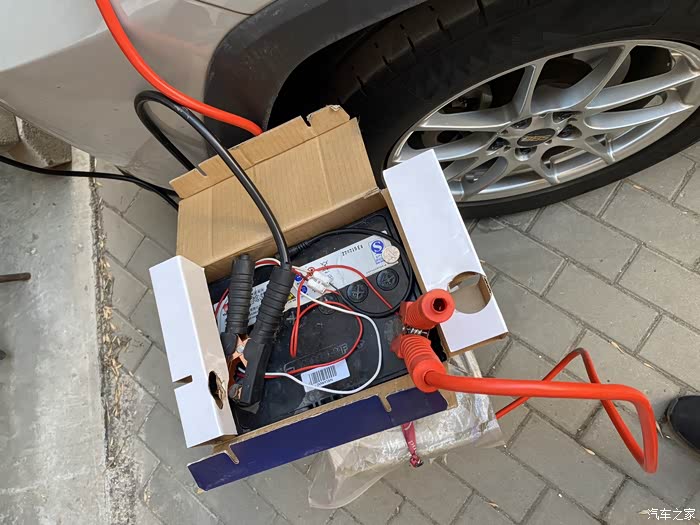

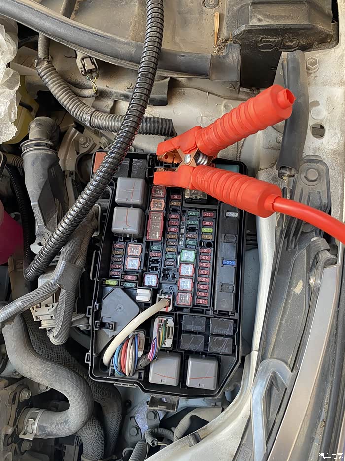

开工!不想丢数据,只能跨接更换!这是备电!
跨接正极
跨接负极

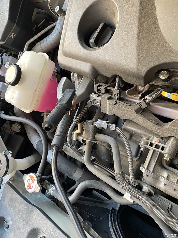

荣放小电位置!

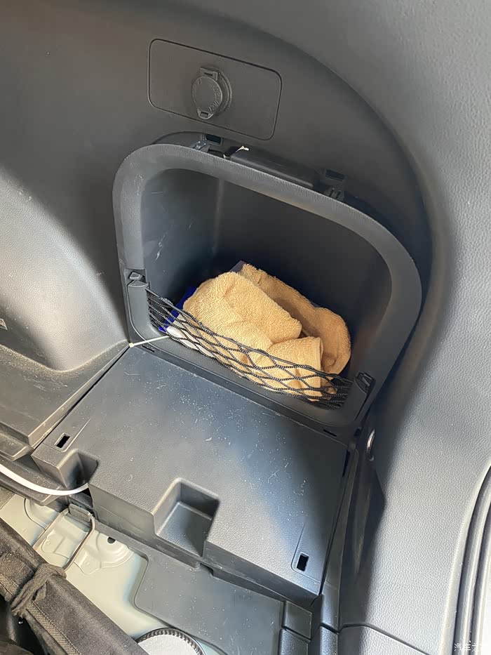

拆掉护板,看到小电全貌

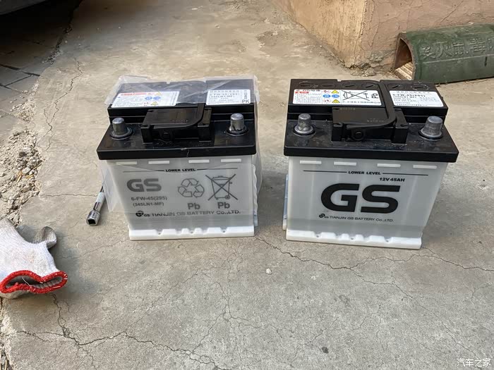

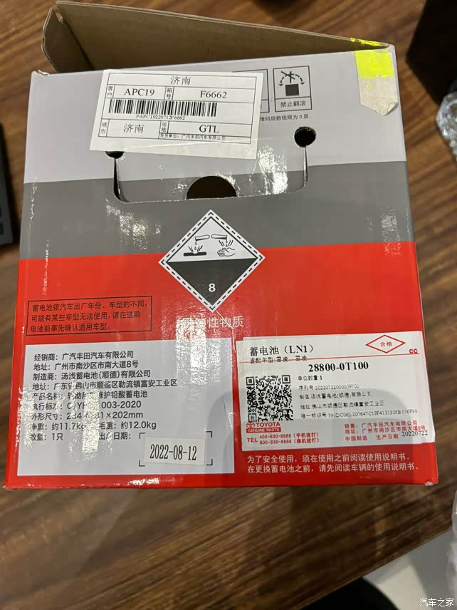

荣放原车小电瓶
荣放的安装位!明天就升级55ah

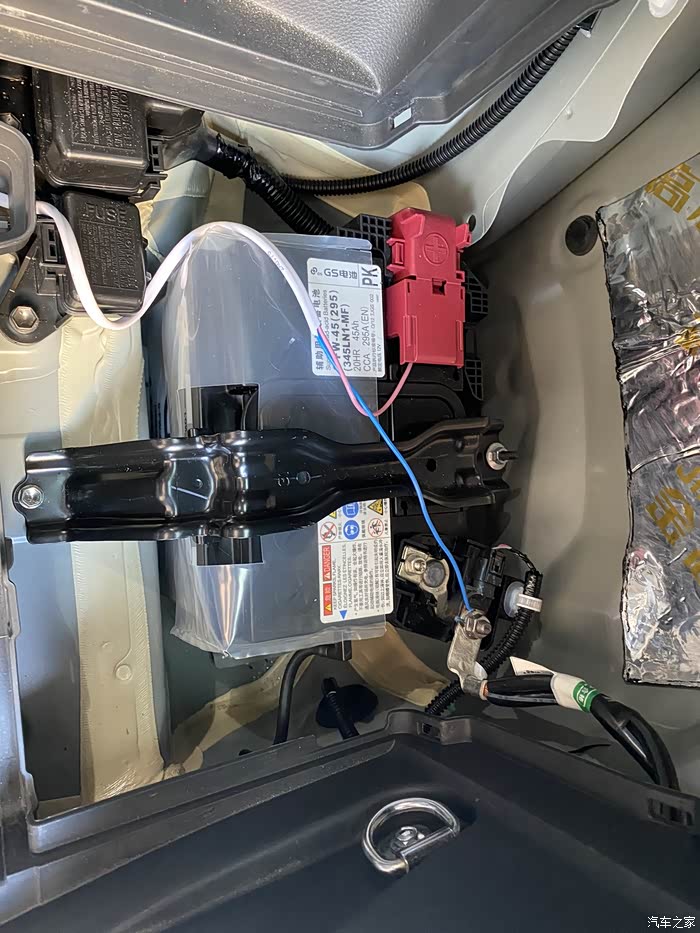

下面再去跨接拆老卡电瓶
跨接正极
跨接负极

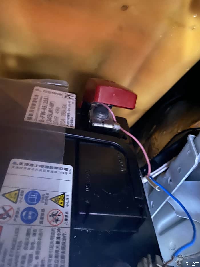

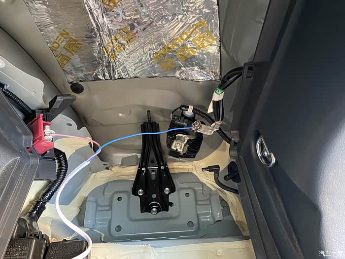

跨接换电瓶,忽略小电线,那是为太阳能板充电接的线

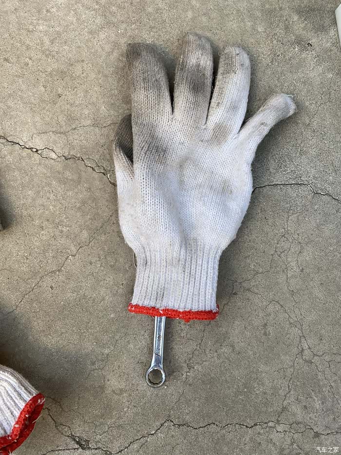

跨接换电瓶有个细节要注意,由于跨接导致全车一直有电,所以拆正极时要避免扳手碰到车体(短路),所以扳手上套手套就解决了

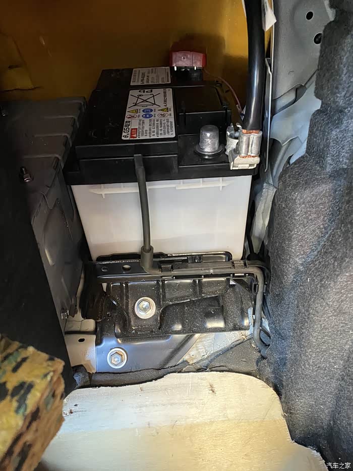

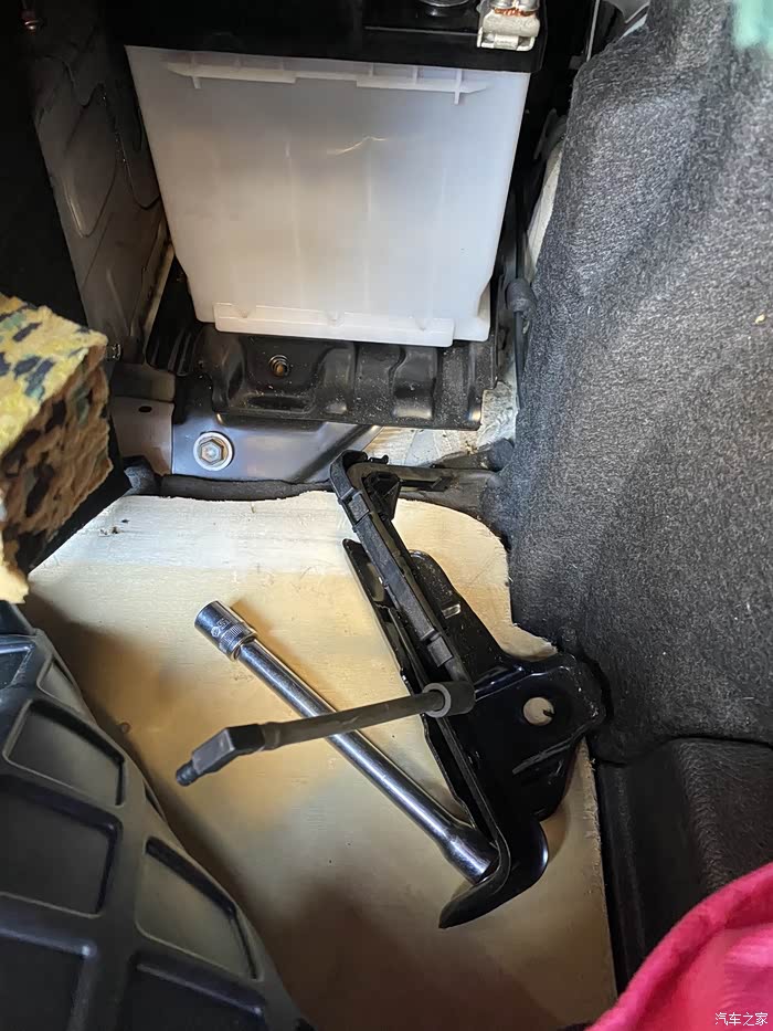

老卡的电池固定点位
拆掉螺丝,拔掉气管(这个很重要)

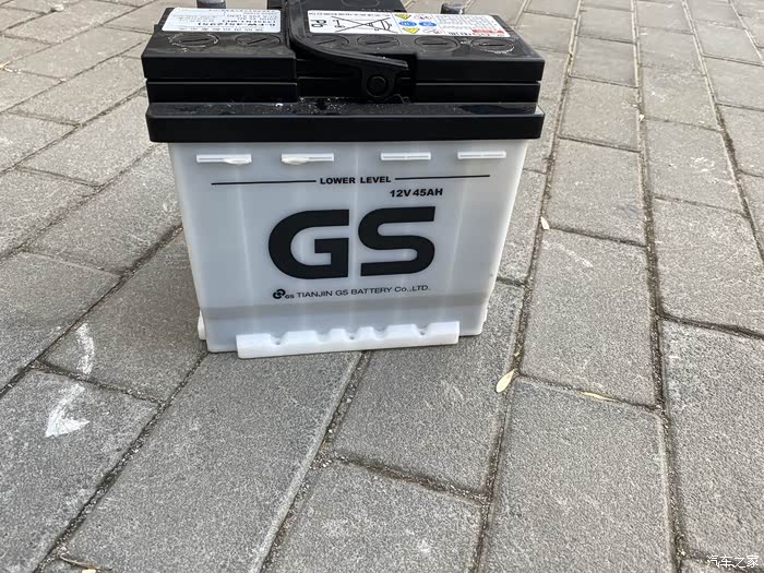

牺牲的老卡小电瓶
要告别了
荣放和老卡的电瓶合影

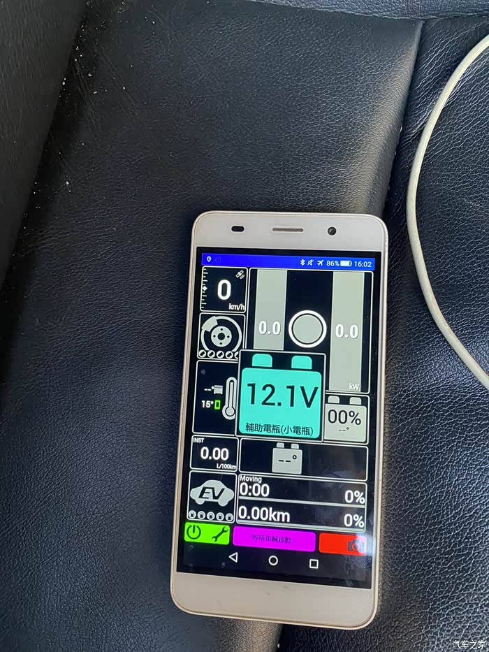

回装后立刻满血!
更换完毕,就当记录吧,对大家有帮助那就更好了
