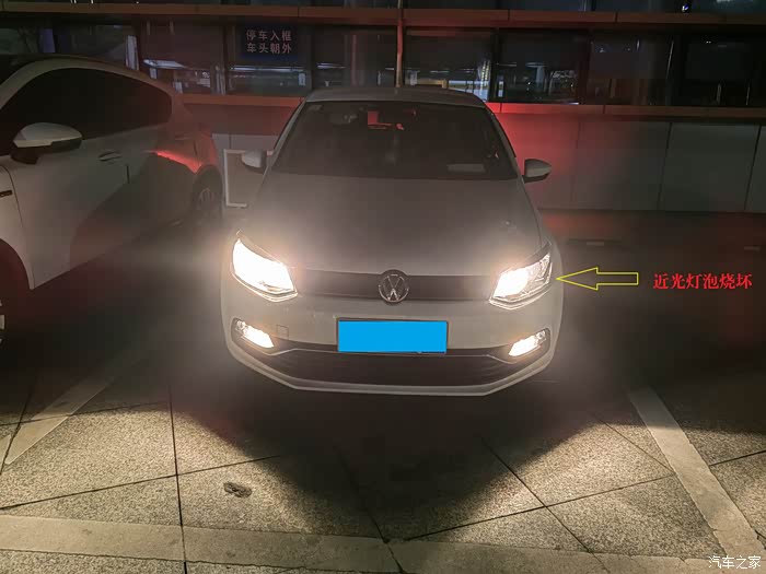

晚上出门的时候右边前大灯一切正常
左边前大灯近光灯灯泡已经故障熄灭
再次进行远距离进行对比,近光灯一侧不亮,一侧正常工作,这个时候远光灯是关闭的。
再同时开启了远近光灯,效果一目了然,虽然弥补近光灯的缺陷,但不是长久之计

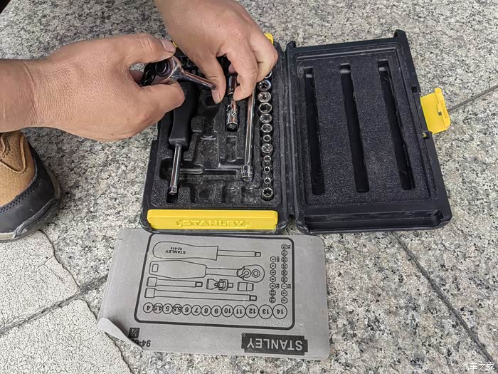

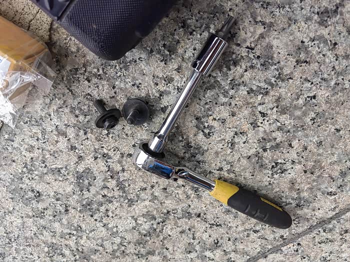

这里需要用到是梅花扳手,工具必须配置齐全才能增加更换成功率。
工欲善其事,必先利其器。
选择合适的梅花扳手,根据标号进行对应选择。

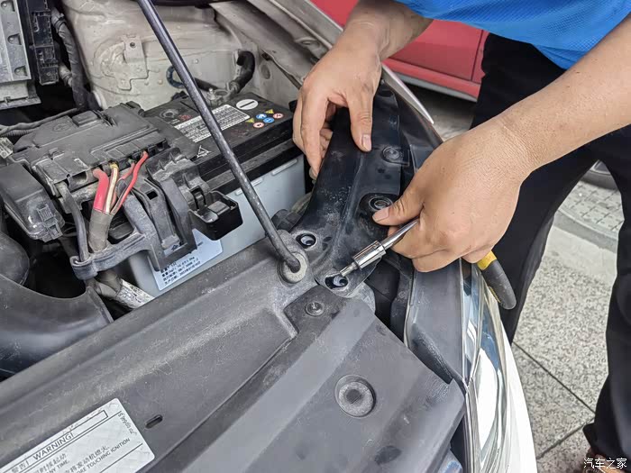

如图看得出2014款polo近光灯灯泡的更换拆掉大灯总成会比较方便,大灯后面就是电瓶,空间太狭小。
开始慢慢拆卸总成的固定螺丝。
拆卸大灯总成固定螺丝使用梅花扳手t50
螺丝放置一旁
上面的定位螺丝也拆卸掉会比较方便。

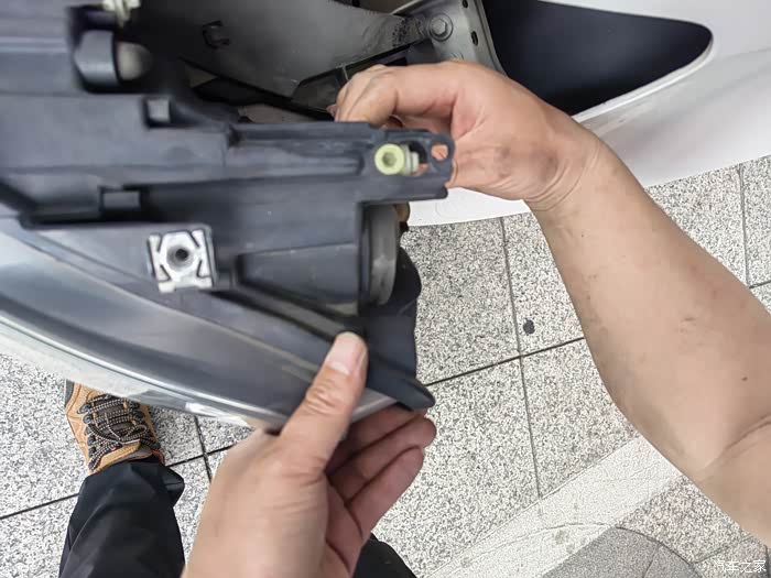

接着我们进行第二步,拆卸大灯,总成上是螺丝固定,下面部分是卡扣,这里看过车友的教程,方法是用手掌慢慢拍大灯总成,关键是找准使力点。
上面的固定板拿住,同事开始用力
经过一次次的拍打,大灯总成顺利取下。
卡口位置看得出需要用巧力。

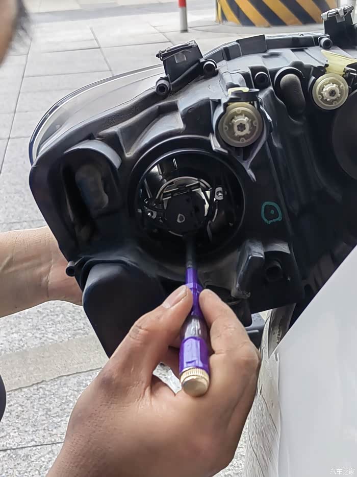

取下大灯后座的防尘罩,主要作用就是密封防潮,材质橡胶件还是比较好取的。
把大灯总成的灯插断开

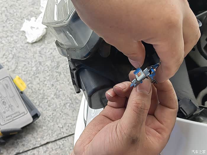

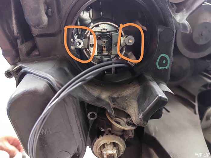

同事经过检查发现,2014款开始和之前的polo灯座有点区别,拆卸点近光灯防尘罩就可以看到内部的近光灯底座
老款polo是弹性钢丝圈弹压住近光灯底座,现在的2014款以后是用支架和螺丝固定,同事说这样的设计更牢固,接着把螺丝用扳手取下
近光灯是靠最外边的那盏,用梅花扳手把灯座的螺丝取下就可以顺利取出灯泡。

接着安装支架,这里最好用记号笔做个标记,当时装回去方向有点忘,反反复复试了好几次

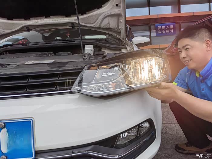

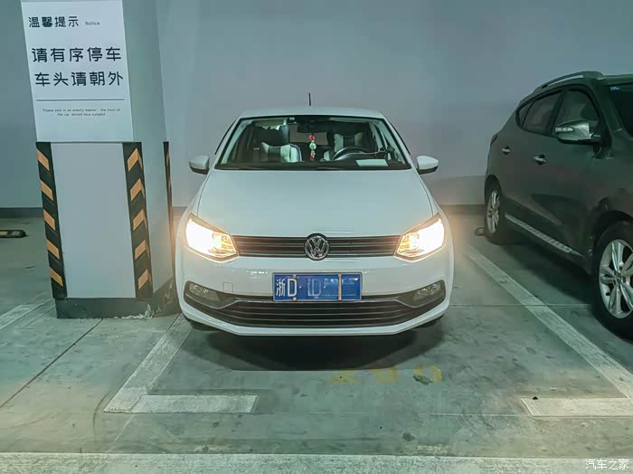

测试近光灯亮度,两边对比。
顺利亮起,开启一段时间测试观察近光灯正常,亮度比旧的显白。

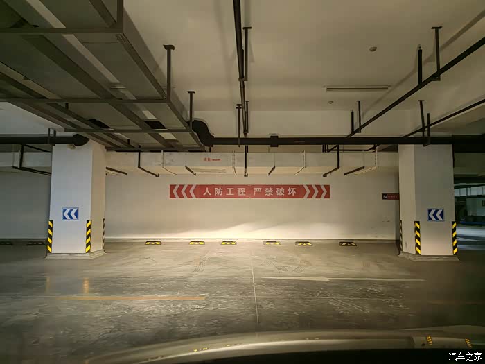

接着把大灯总成安装复位,过程再这里不再赘述。开到地下车库进行对比灯光亮度、稳定测试。
打开近光灯灯泡再次测试亮度,反复关闭开启近光灯进行近光灯灯泡的稳定测试。
远近光切换观察有没有跳闪现象,测试灯泡的稳定度。
